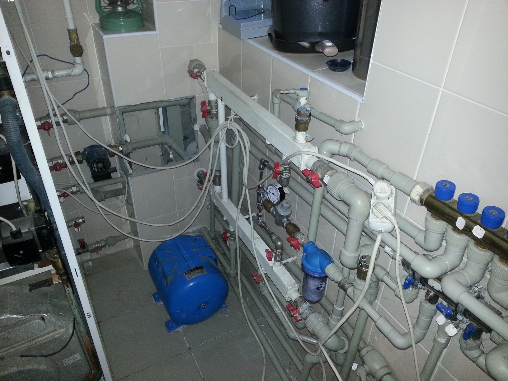

Типичный пример работы моих горячо любимых работодателей, "Горных Сантехников".
Пока у нас есть такие ребята, лично мне, любой кризис не страшен.
Дому 10 лет, на протяжении которых все домочадцы уже привыкли, что в некоторых комнатах зимой холодно. Минимум раз в день нужно зайти в котельную и подпитать систему отопления водой.
Конечно люди старались исправить ситуацию и обращались все к новым и новым специалистам.
Холодно, не беда, второй насос на обратке (котел стоит КЛЗ). Вода из системы уходит, не беда сделаем, солидно так, через фильтр и два обратных клапана ставится мудреная система подпитки. Че каждый день подпитывать систему водой? Пускай подпитывается автоматически.
В результате теплей не стало, подпитка сломалась и все так же приходится каждый день доливать в отопление воду.
И все это на фоне все той же ППр трубы.

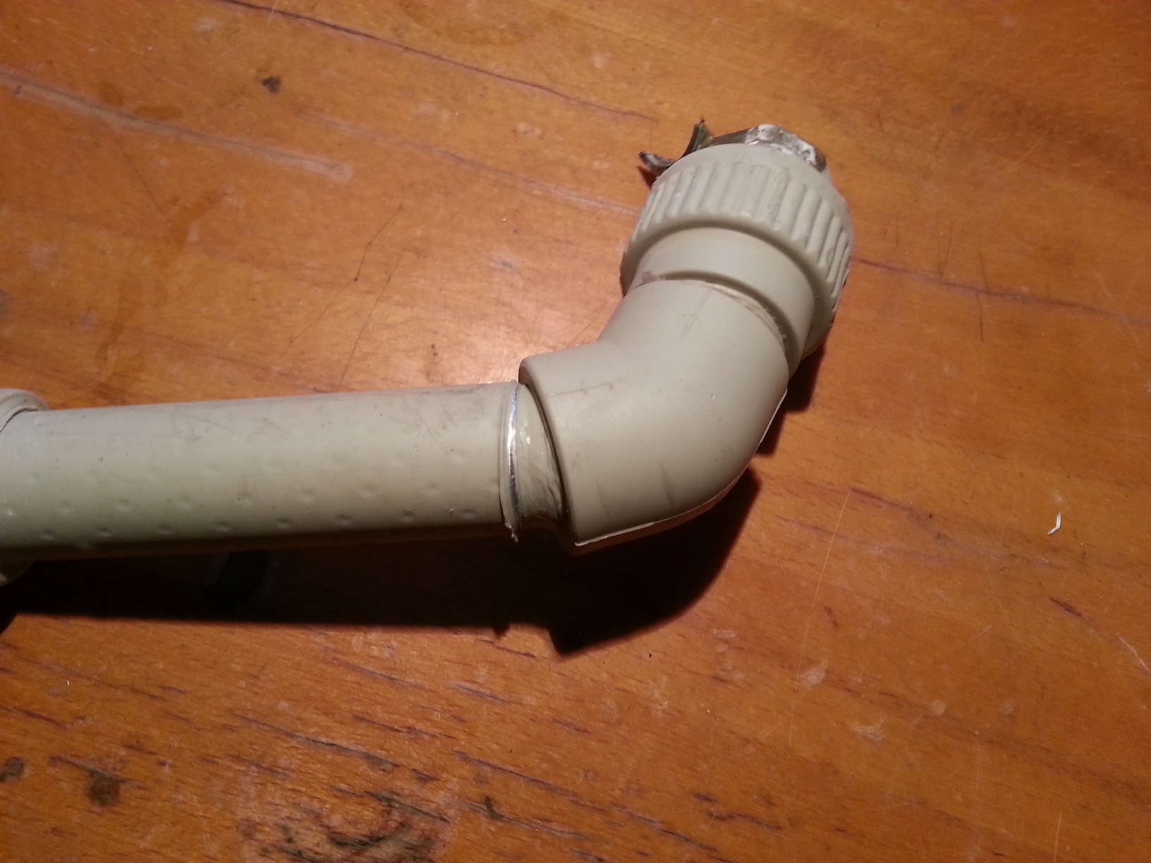

вот пацаны и выкрутились как могли
Нифига себе выкрутились.Хотя прошлый год почти все вркмя были переделки.В основном домам по 5-7 лет.Там плохо там плохо.Вот вам и строительный бум до 2008.Клепали все подрят-котельщиками ставали все от дворника до прораба общестроя
нашел на просторах интернета чудо чудесное
Красавчег! Смотри как замутил прикольно.
Все зависит от того, как "опытный монтажник уговорит" заказчика на изготовление подводной лодки из квартиры, но самое интересное люди живут годами и с такими приблудами и с аскетической обвязкой совершенно одинаково.
Согласен, вода течет одинаково. И таврия катит по дороге так же как и мерс. И люди ходят одинаково как в тапках из эпицентра, так и в сандалях из крайней плоти носорога. Кто то отдыхает с куском сала и стаканом самогона, а кто-то идет на балет и пускает слезу при виде умирающего лебедя.

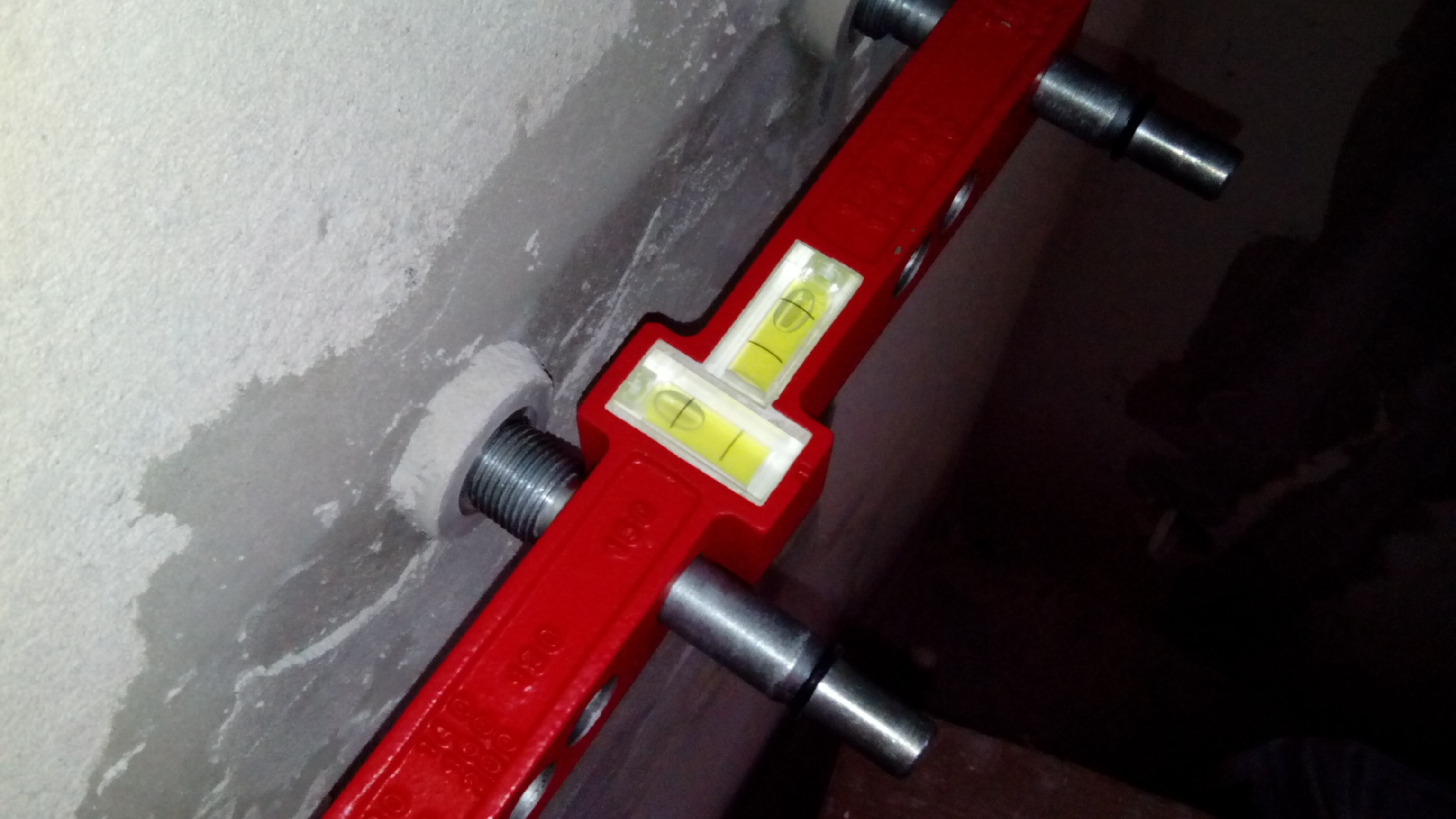

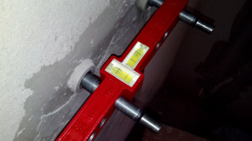

Сколько стоит установка смесителя?
Идеально стоит, прямо по рисочкам. А вам все не так. Производители эксцентриков вас не поймут :D
Еще када не по уровню, то хрен с ним, а вот когда несоосно - цэ торба. Смеситель практически не стает.
