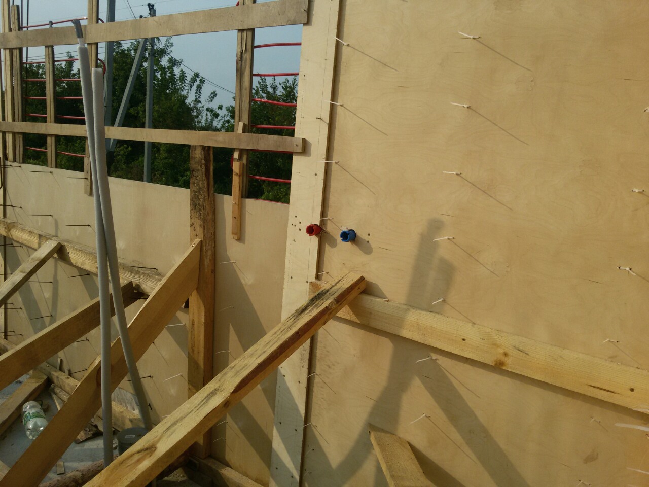

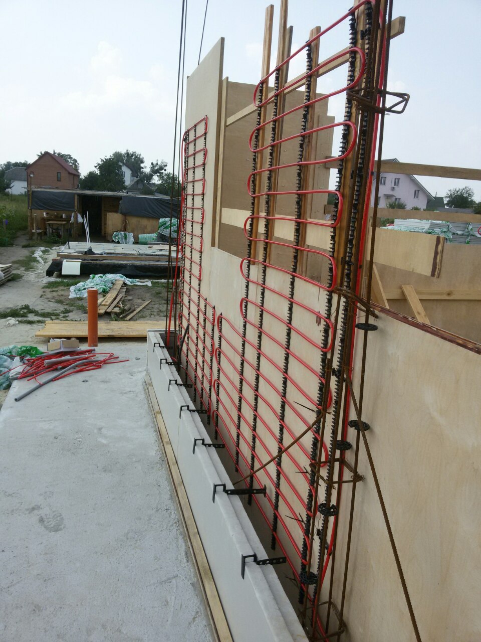

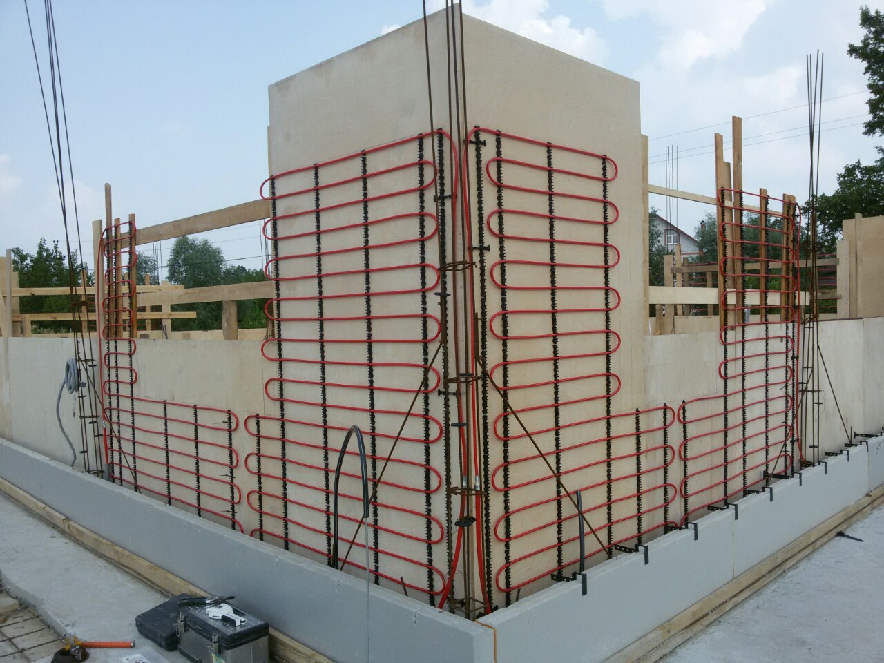

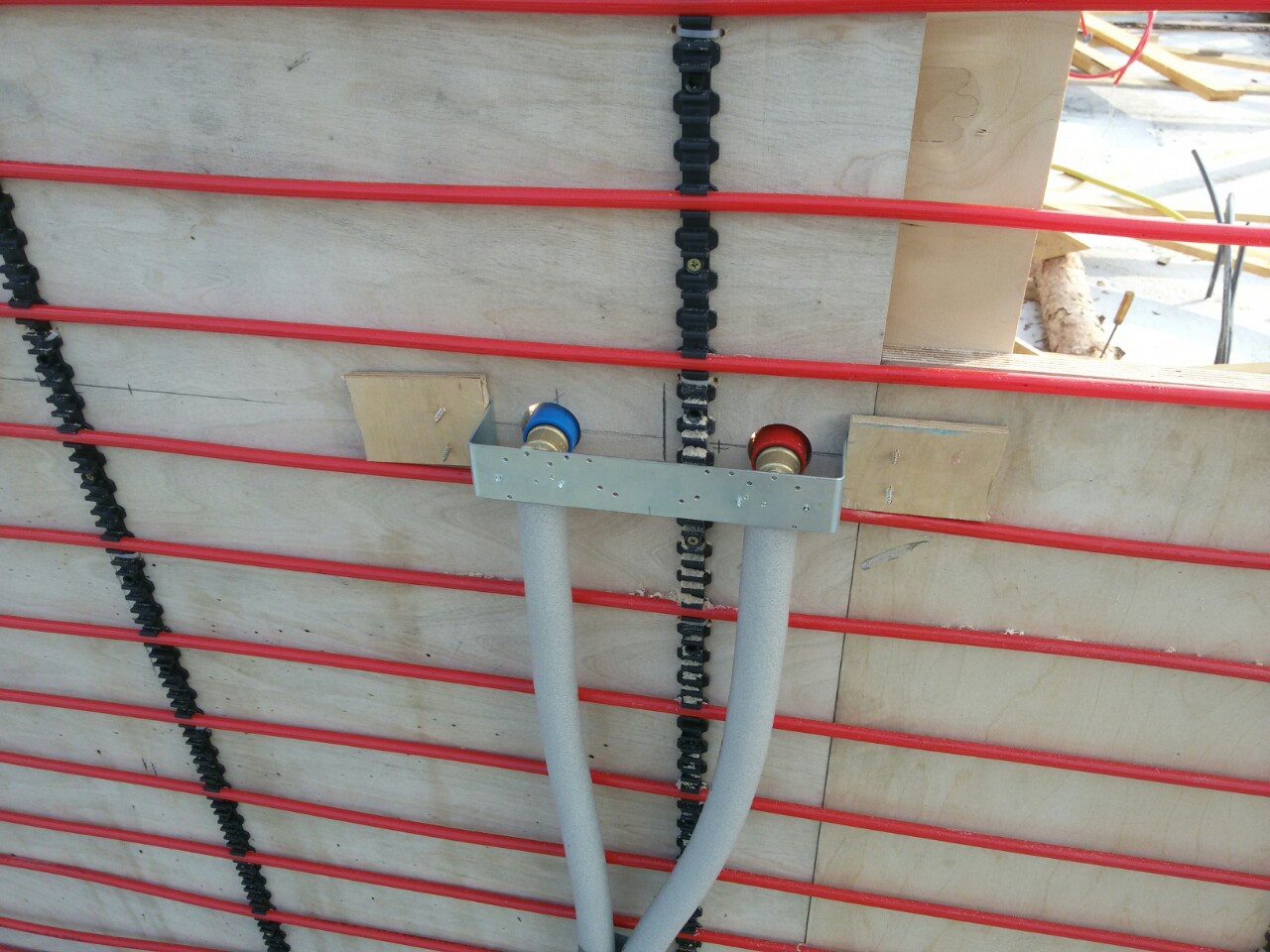

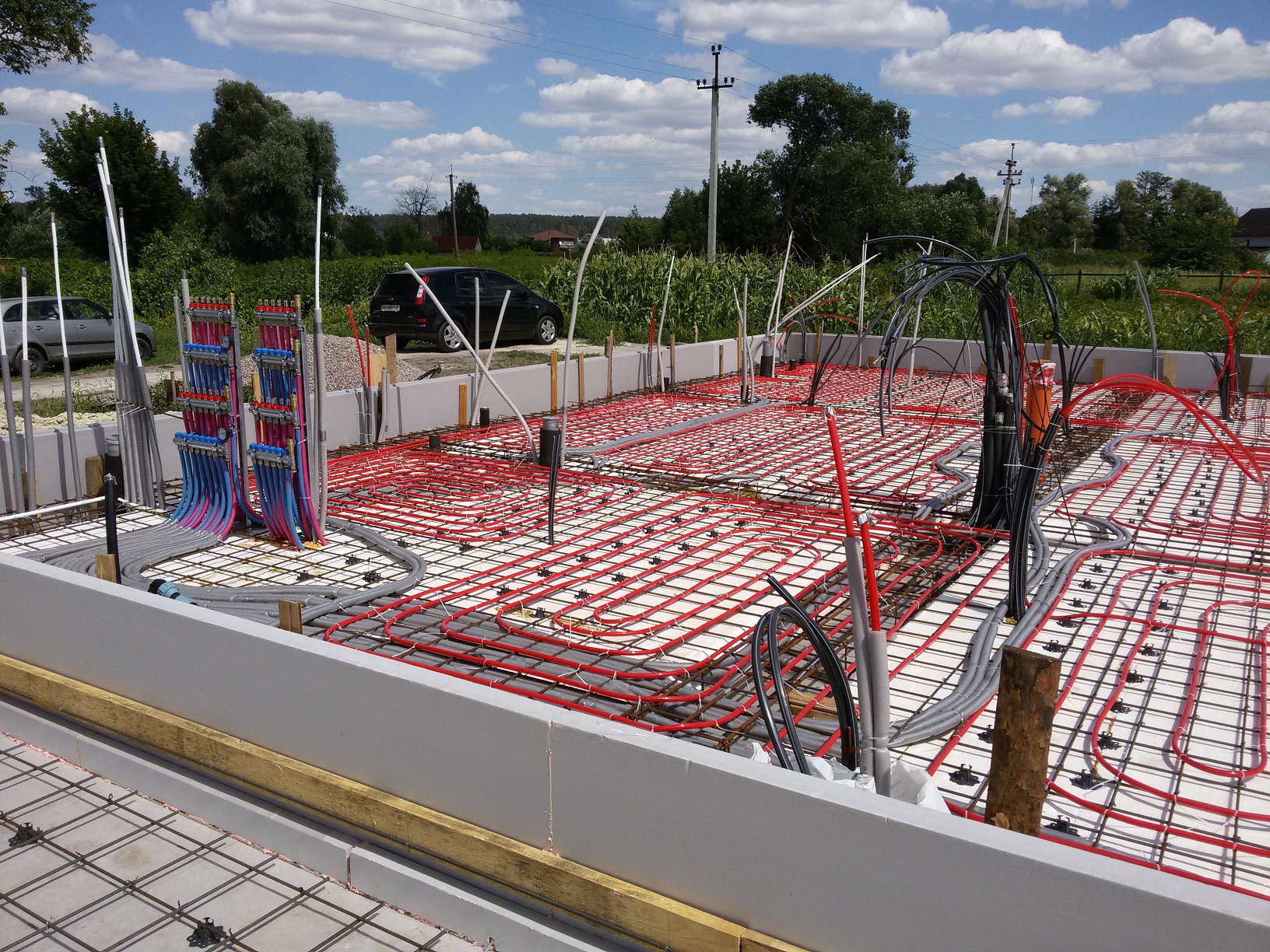

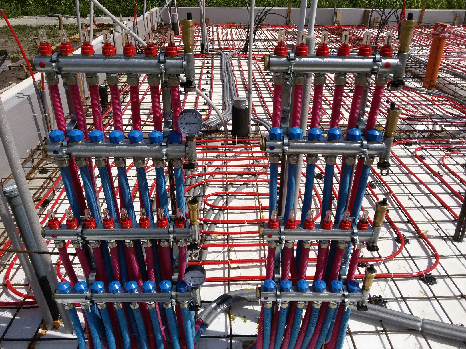

Плита финиш, теперь заливка бетоном.
Дальше будут теплые стены, а в соседнем домике так называемая (система настенного отопления / охлаждения REHAU для сухого способа монтажа). Настильная система Т.П. по ЭППС., с пластинами и вырезанием канавок в утеплителе. И затем интересная по автоматике котельная с пуском котла от газгольдера.
  • 3 тижні потому...
Продолжение домика.
Плиту залили и поставили внутреннюю опалубку стен, по ней делается разводка теплых стен. Далее выводы воды под приборы, все размеры есть. Затем ставится наружная опалубка и заливка стен бетоном.
Продолжение следует.

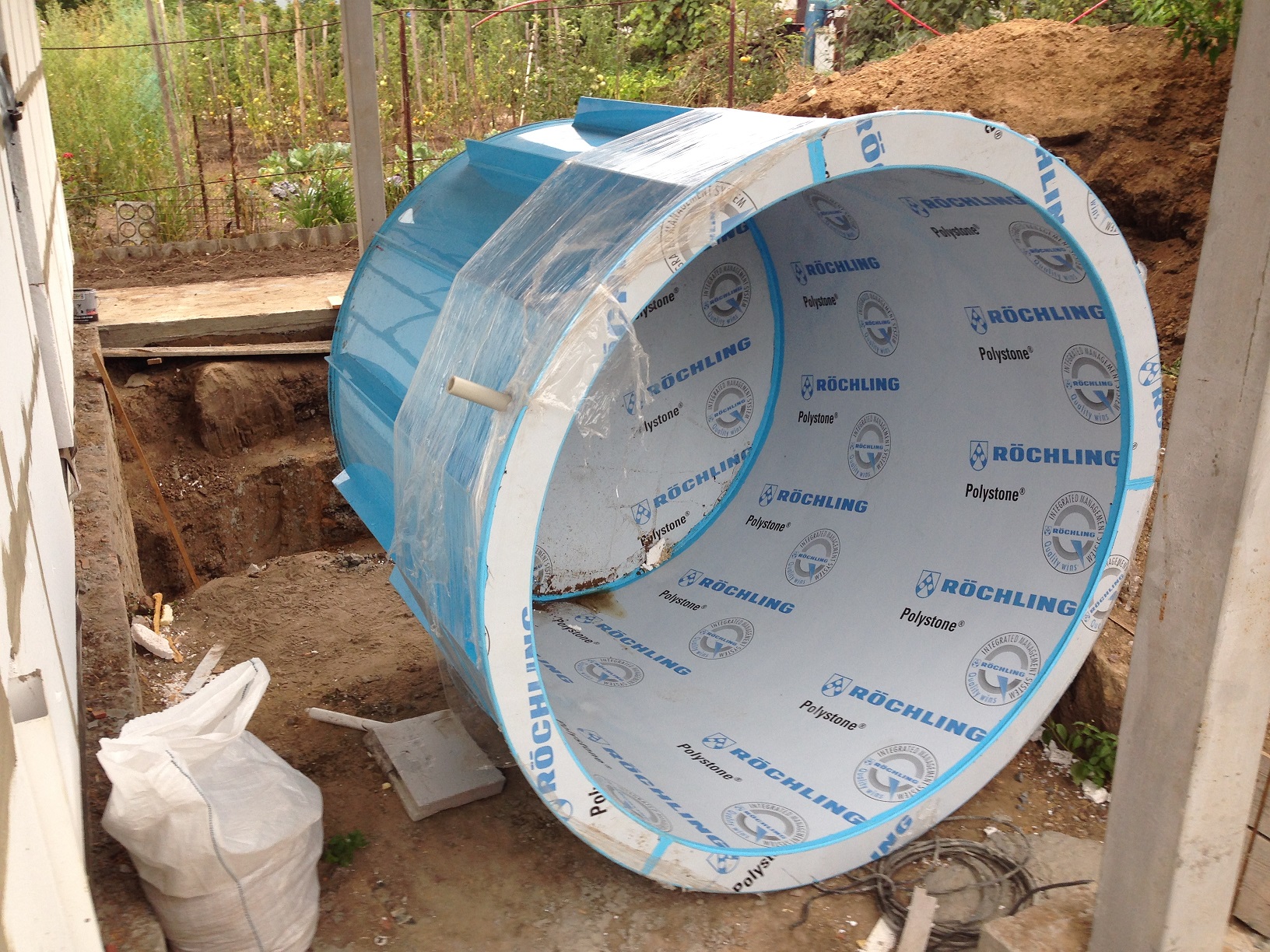

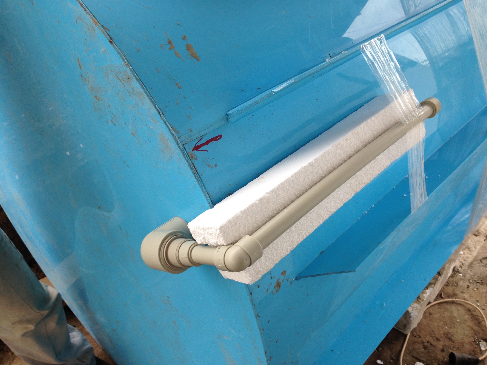

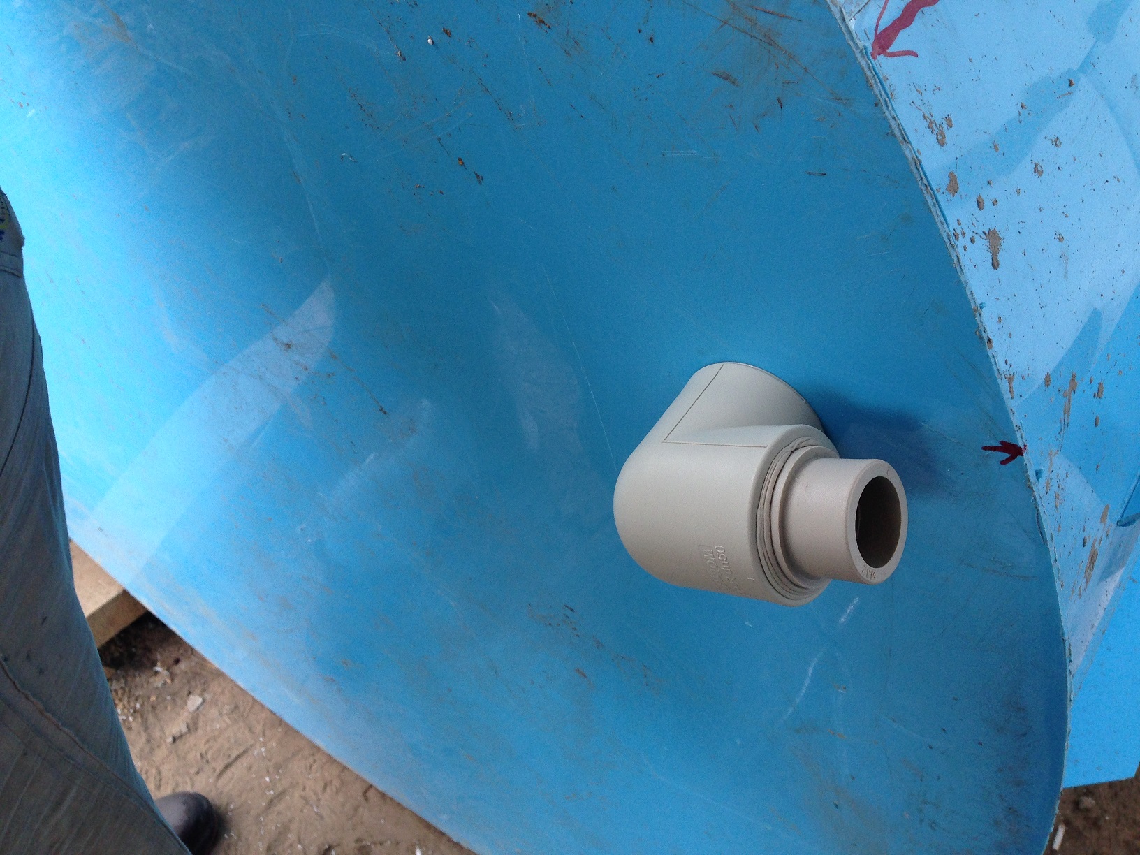

Купели мне паять еще не приходилось.
Позвонил производителю, а дальше ничего страшного. Паяльник с насадкой на 50 мм. и с середины пальцем кант загибать.
Оказалось работы на 5 минут.
