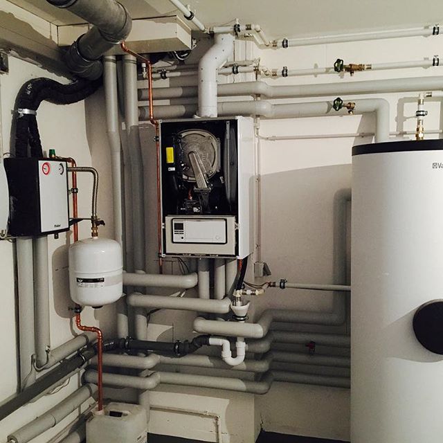

Я не о том говорил. На фото ниже будет понятней.

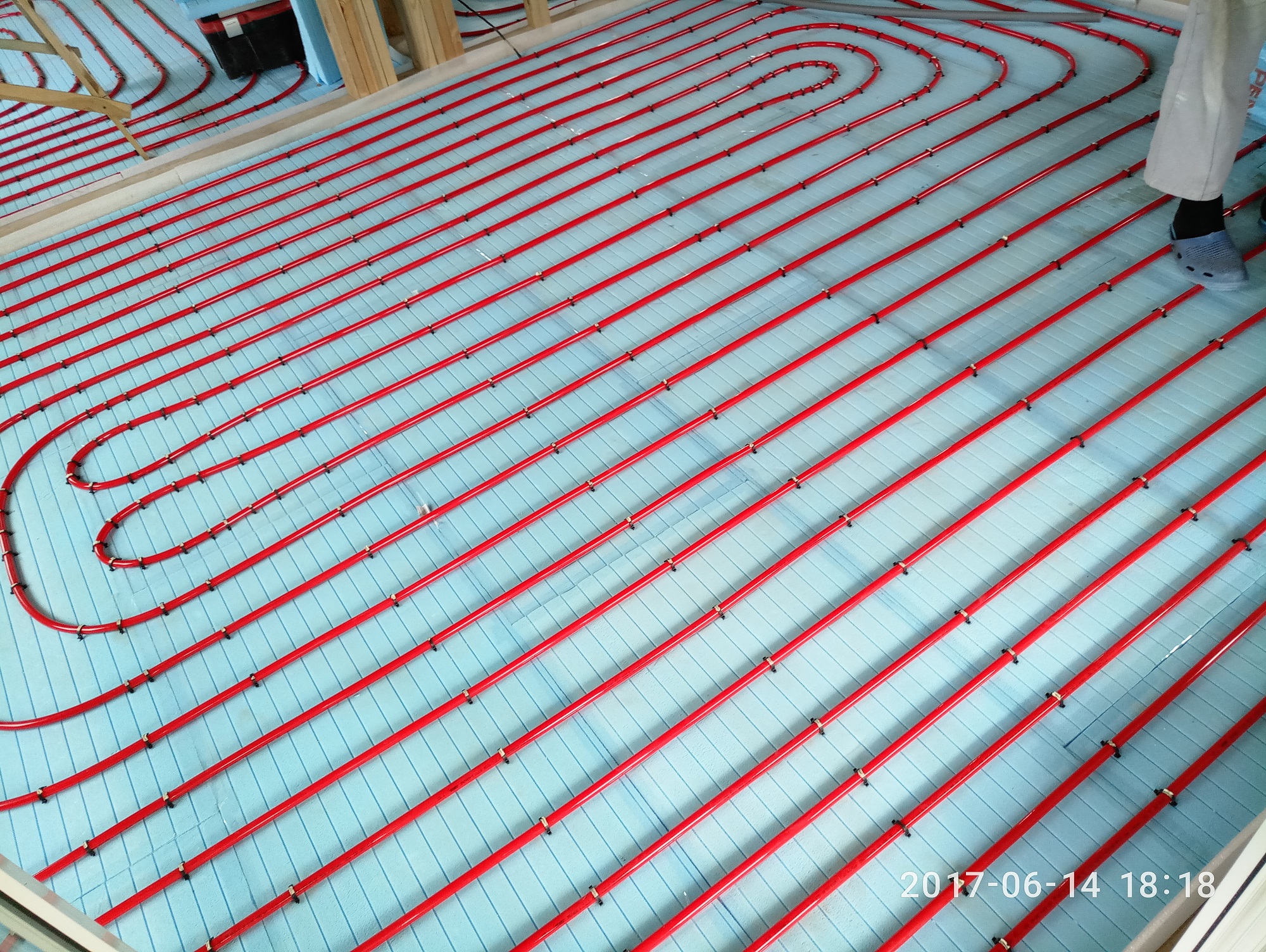

Трубу можно намотать и закрепить скобыми, как кому нравится и это на качество работ не повлияет.
Тем более все идет в бетон.
А можно трубу уложить ровно, а горпуны под ниточку. И ты делаешь это не для заказчика, а для себя.
Вот как то так.
Короче, пиндосы нам не ровня.
Пиндосы тоже разные бывают.
Есть рукожопы, есть такие работы что глаз не оторвать.
Из примера выше скорее всего что-типа наших "домов на продажу" с функциями чтобы_просто_текла_вода и чтобы_было_нехолодно.

Во вложении пара примеров работ из инстаграмов.
Константин, поверьте, все мы много пересмотрели работ других исполнителей.
В поребрике, очень много присутствует избыточности (дорого, красиво, но вопрос целесоообразности присутствует).По бюджетным вариантам это полный....
В западном полушарии все по кодам, но исполнение желает лучшего.
Европейских котелен маловато, но думаю, что там гораздо лучше, чем у нас и западного полушария.
Все-таки, наиболее рационально у нас. Соотношение цена-качество.
Исполнение, конечно разное, но в целом в стране все нормально.
Каждый выбирает по своим возможностям.

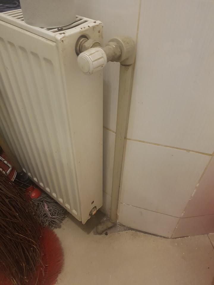

Уважаемый спецы. Объясните дилетанту - зачем трубу так загнули? Лишние три детали паяли... Ну можно же было прямую довести до крана. Или какие то нормы-предписания?..
Монтажник посчитал, что так аккуратнее, труба не висит в воздухе...если бы кран был термостатическим, то так было бы еще и правильнее
Норм нет.
Тренировали чувство прекрасного. Имеют право

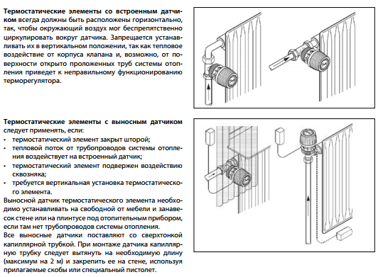

Труба сделана под термоголовку, чтобы поставить ее по-правильному, шишечкой набок. Если подвести трубу прямо снизу вверх, термоголовка станет шишечкой кверху и будет с вас прикалываться. Как пупы, пупищи и пупята в этой ветке.
А термоголовку нужно ставить только горизонтально?
Как угодно, главное ( шишечку ) не опускать вниз.

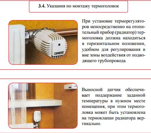

Да, воздушные только горизонтально, вертикальная установка разрешена только для особого типа термоголовок с выносными датчиками
Ниже вырезки из руководства Herz и Danfoss
