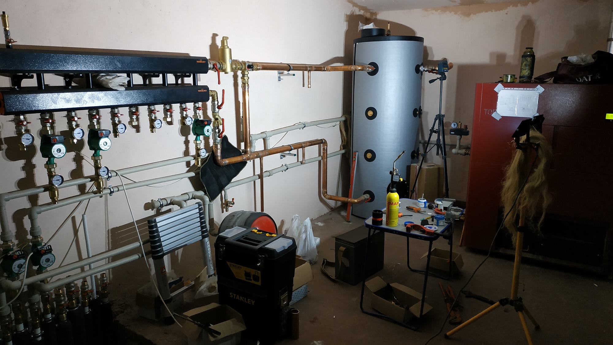

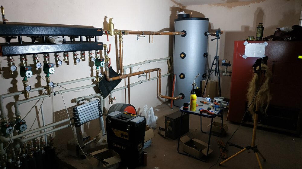

Сегодня мое рабочее место.
яка модель тої складної драбини, і як її якість під навантаженням? :)

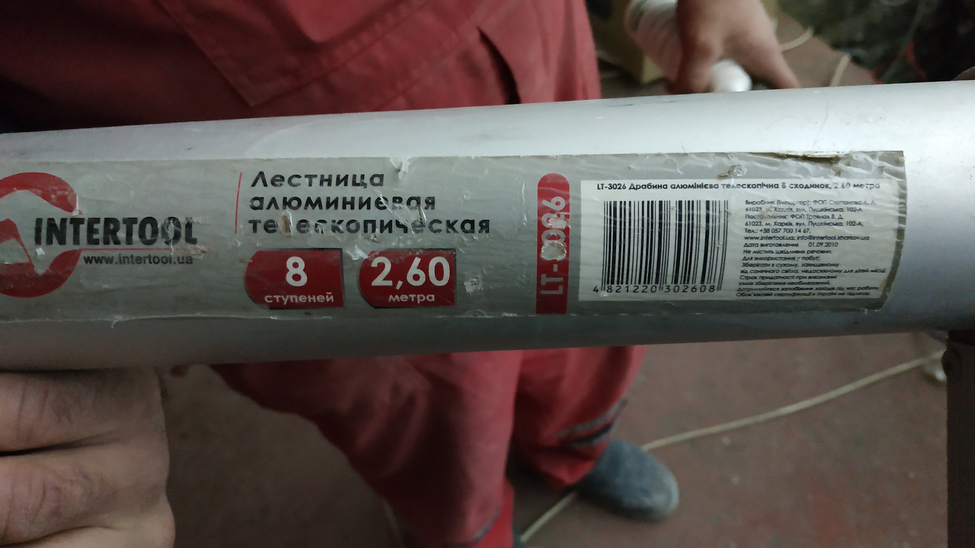

Модель не помню, завтра гляну напишу. Она мне очень нравится, пару лет в работе я очень доволен.
Пакля под прожектором не загорится?
Там два прожектора, светодиодные, они тепла не дают.
5 контуров циркуляции и такой маленький буфер.... или камера надурила?
Контуров больше.
Задача этого буфера стать гидрострелкой.
Если не ставить развоздушник за 300 эвро, который там как козе баян, то и больший буфер в эту смету поместился бы, и на развоздушник-автомат поприличнее на коллекторе осталось бы. А там, как раз, в отличии от этого "деаэратора" воздух собираться и удаляться будет просто чудесно..

Ну, деаэратор такого типа вообще приблуда спорной необходимости. С развоздушиванием прекрасно справляется сам буфер. И с загрязнениями тоже. Но ведь как-то их, деаэраторы, продавать надо. :D И смотрится в интерьере неплохо. А если на него поставить ЖК-дисплей, зелененький, то можно за 1300 йойро продавать. Ж-) И процедуры обслуживания к ним.

Не совсем так.
Возьмем пятиэтажку 100-150 радиаторов, где идет отделка, радиаторы ставят снимают, а отопление должно работать и это на тебе.
Одно дело удалить воздухоотводчиком уже скопившийся воздух, а другое убрать прямо из воды (вода не подготовленная). Во всяком случае приезжать на дом и бегать с радиаторным ключиком в разы меньше.

Серега, если свой тепло пункт, то там можно нагородить чего хошь, и самое интересное, все полезно и все работает. Но если автономКИ, то это развод.
Теплопункт свой, удален, по улице теплотрасса почти 50 метров, но систем автономка.
ХЗ ничего не понял.
Частный дом , котельная 50 метров от дома
Это не частный дом.

Ну, если учесть, что растворимость газов в воде падает с ростом температуры, максимальное газовыделение будет в точке генерации. Сиречь место для установки генерального воздухоотводчика даже в такой ситуации выбрать несложно. Ж-)
А эти сетчатые пассивные деаэраторы - они для трасс холодной воды, где растворимость газов еще высокая, и нагрев не предвидится. Чтобы не воздушилась арматура и измерительные приборы всякие.

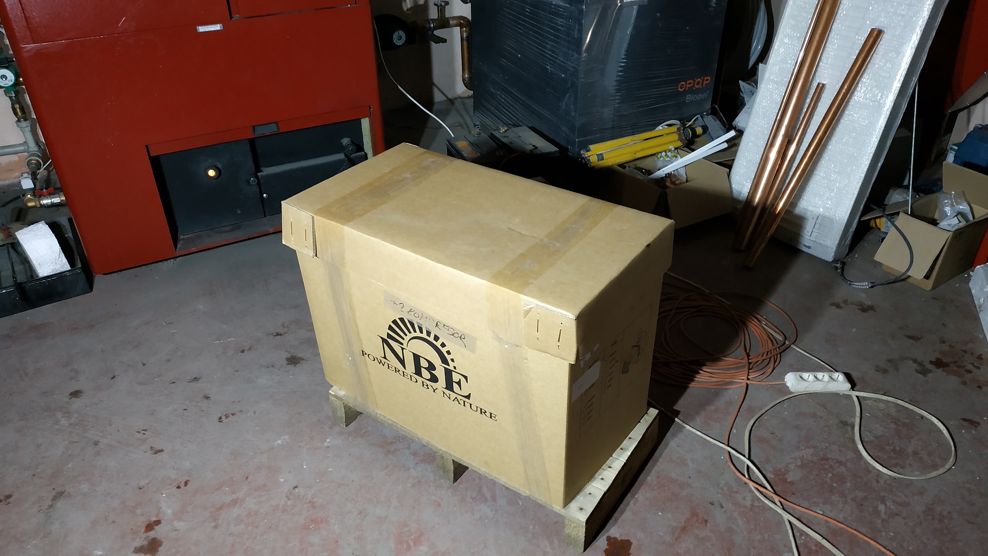

Турбонаддув для пелетника?
Можно было заехать задом, привязать поддон веревкой к котлу, и по газам.
Я так всегда делаю.
Это горелка пелетника. Турбонаддув в понедельниз буду завозить и сфоткаю.
