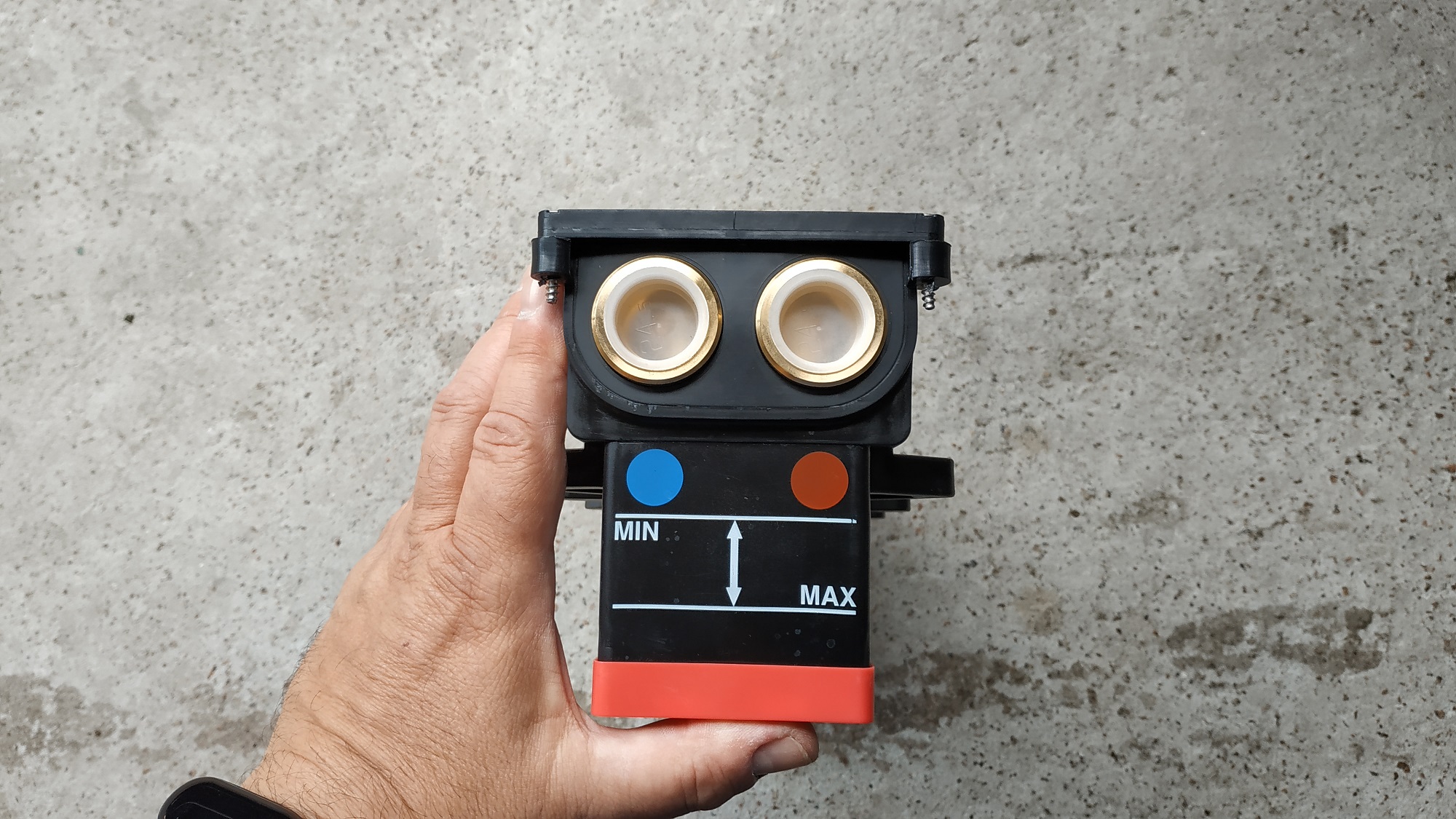

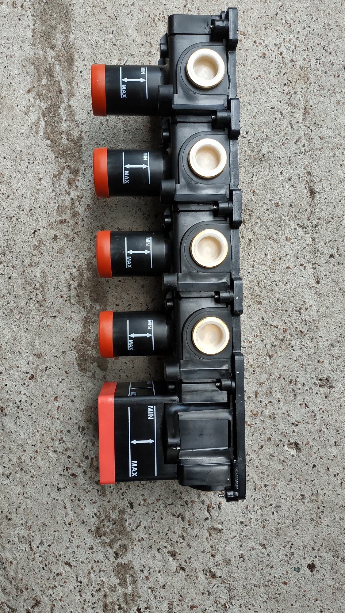

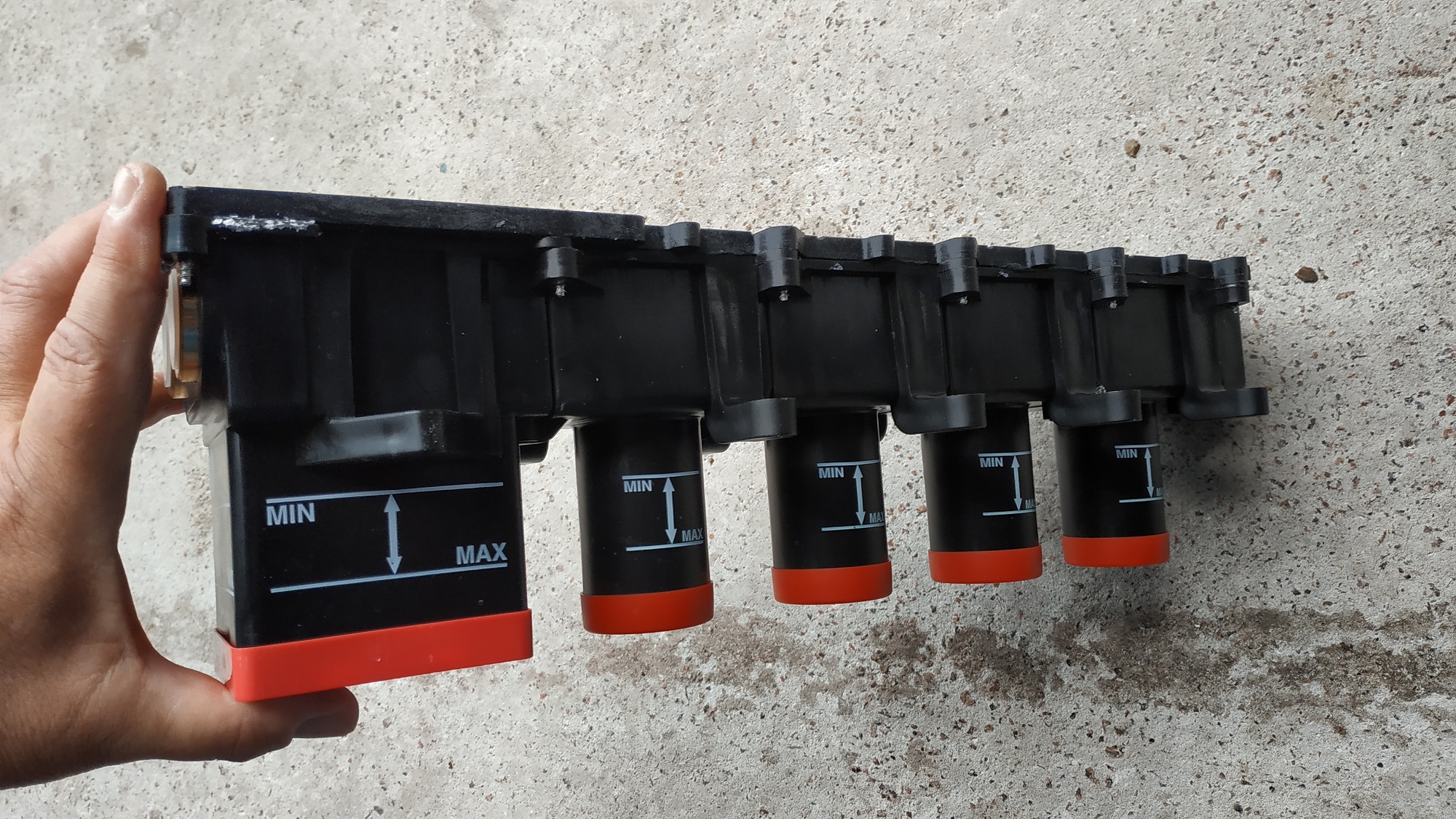

Тут другая стратегия. У этой гравицапы 75л/минуту, следовательно нужна соответствующая потолочная лейка на три режима. И конечно трапы гововые принять столько воды.

Нифигасе 75 л в минуту, а греть кто этот водопад будет? Это ж порядка 150 кВт чтоб нагреть с +10 до +40 по Цельсию, поправьте если ошибся.
Тут наверно Сергей чуть ошибся.))))
Посмотри на лейку. И она там не одна.

75 нету))))
А в двух лейках?
А в 4-х?
И смеситель должен быть с запасом.
И котел тоже:D
Як варіант бойлер на 500 літрів. Спочатку його котел довго гріє а потім за 15 хвилин його гравіцапа виливає під нуль. Й процес запускається знову. :flag1:
Не сваріться.
Людина має гроші і хоче їх витратити, щоб купатися так. як йому хочеться.
Якщо дебет скважини і об*єм септика достатні, то все друге можна забезпечити.
В мене також був заказчик з такими запросами.
Але такої кількості води забезпечити було неможливо, тому поставили блок на 4 кнопки, а фурнітуру підібрали тільки на 50 л/хв.
Та не сваримось ми.
Я просто вказав що окрім рішення в лоб з потужним котлом є ще рішення з накопичувальними ємностями.
Не факт що клієнт годинами плюскатись буде.
Я обслуговую рішення з одним 500 літровим Дражице. Причому таких бойлерів 2 й на кожен свій котел. Одна 100ка й одна 24ка. На точці 2 котельні з двома парами котлів один на завантаження бойлера інший на опалення.
Знайомий монтував та обслуговує каскад з 3 чи 4, 200 літрових. Так що рішення є.
