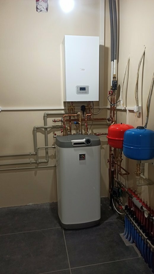

Игорь&Ира Опубліковано: 29 грудня 2024 Поділитись Опубліковано: 29 грудня 2024 Ще питання. Запустили комбінований водонагрівач Дражіце ОКС-80 від одноконтурного котла. Оскільки зараз немає необхідності, вирішив залишити опалення, але вимкнути водонагрів. На жаль, в жодній інструкції для спеціалістів і користувачів не знайшов, як це зробити. Чи варто злити воду з баку та як? Посилання на коментар Поділитися на інших сайтах More sharing options...

SAN67 Опубліковано: 13 січня 2025 Поділитись Опубліковано: 13 січня 2025 В 29.12.2024 в 14:18, Игорь&Ира сказал: На жаль, в жодній інструкції для спеціалістів і користувачів не знайшов, як це зробити. Сливы с бака должны предусматриваться при монтаже. 5 часов назад, Игорь&Ира сказал: Труби прокладені в неопалюваному цоколі. Применение теплоизоляции для труб рассматривали? Посилання на коментар Поділитися на інших сайтах More sharing options...
