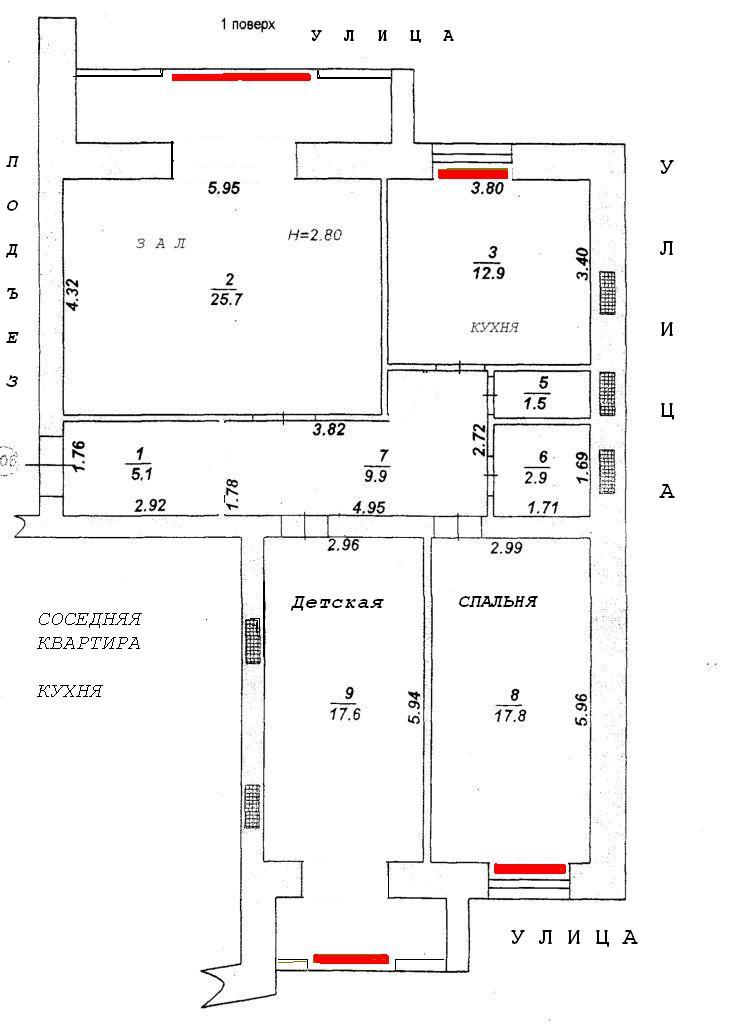

Подскажите пожалуйста по радиаторам, в каких местах правильно разместить и какого размера.
Местные монтажники посоветовали высотой 0,5 м: на кухню 500, зал - 1800-2000, спальня 800, детская 130-1400.
На рисунке радиаторы отмечены красным цветом. Также планируем раскрыть балкон в зале и в детской (на рис. видно). Теплый пол на кухне и в санузле (санузел незначительно перепланируем). Дом с белого (селикатного керпича) стены толщиной 0,68 м. Квартира с трех сторон с улицы, планируем утеплять по периметру пенопластом (надо ли ?).
Радиаторы подсказали ставить стальные - не прихотливые. ???
Очень волнует вопрос по залу и по детской, будет ли установленого на болконе радиатора хватать на обогроев другого конца комнаты. Т.е. чтобы не получилось: на балконе +24 С в дальнем углу комнаты от балкона +18 С.

У меня лично стальные КЕРМИ стоят уже 7 лет в квартире и я доволен полностью. Ну не нравится мне этот люминь..уж лучше тогда МС-140 лепить :D
Приборы стоят правильно..перепада такого не будет. Другое дело что размеры предлагаемые великоваты. Самая элементарная проверка..прибор не больше чем ширина окна.
зы. из личного опыта, подумайте об утепление стены в зале, которая выходит в подъезд, особенно если там мебель будет стоять. У меня холодный воздух по стене так разгонялся, что из под стенки дуло как от кондиционера...пришлось срочно утеплятся по методу бомжей....забил весь них мятыми газетами. Если что, утеплять со стороны лестничной клетки.

- вроде размеры радиаторов меньше чем размеры окон. А какие размеры посоветуете Вы ? Радиаторы на кухне и в спальной будут утоплены, в детской и в зале (на балконах) еще не знаем, так как жалко терять площадь. Может поэтому посоветовали чуть больше размеры?
- чем грозит установка радиаторов чуть большего размера? (кроме финансов) перерасходом газа?
- да, забыл сразу отписать, со тороны лесничной клетки будем так же утеплять пинопластом 5см., так как подъезд не отапливаемый.
Просто котел будет чаще включаться и выключаться, ставьте тогда терморегуляторы, что бы была возможность регулирования.
