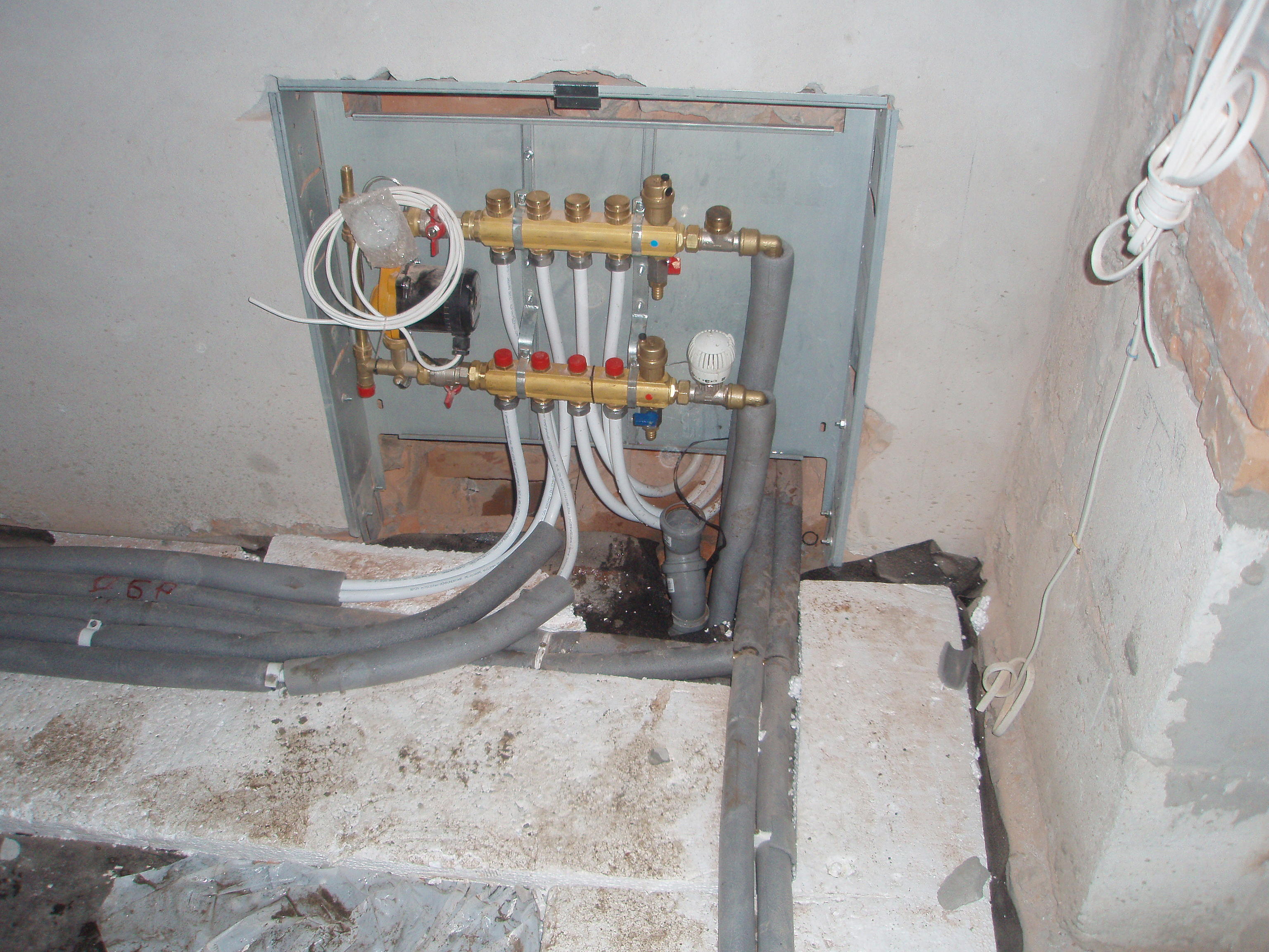

С мультибоксами/унибоксами температуру каждого контура можно регулировать отдельно. То, что Т подачи высокая не переживайте, все эти клапаны работают по принципу вкл/выкл, изменяется тока время нахождения в открытом или закрытом состоянии, стяжка это все дело интегрирует, в результате получаем ТП необходимой температуры. По такому-же алгоритму работают электрические ТП.
Чтобы однозначно определиться что ставить, узел подмеса или клапаны, нужно порисовать будущие петли контуров ТП, чтоб определиться с длинами и диаметрами труб, дабы потом не кусать локти, что котловой насос не может продавить все контура ТП.(касается клапанов). С узлом подмеса таким вопросом можно даже не заморачиваться. На месте исполнителя я б поставил узел подмеса, потому как кто будет нести ответственность за то, если где-то ТП будет холодным, (с клапанами) тем более разницы в цене на железячки практически нет.

Функции клапана и мультибокса идентичны. Они прерывают циркуляцию теплоносителя при достижении, определенной Вами температуры воды, при остывании они открывают циркуляцию до следующей горячей воды, поэтому, что тот, что другой ставиться в конце теплого пола. По сути, если Вас не особо интересует наружный внешний вид и удобность доступа к термоголовке, Вам достаточно будет клапанов. Предлагаемые некоторые дорогие варианты будут выглядеть так. Это как раз на Вашу схему.

Мультибокс никогда ничего никуда не подмешивает. Он простой и очень тупой по своей сути прибор - при команде термоголовки он просто перекрывает наглухо (или прикрывает) проток по контуру. Все!
Отличие от ртл-ки достаочно простое - ртл-клапан ориентирован на работу по температуре носителя. Увы, он не знает до какого уровня нагрелся Ваш пол, а подбор нужной температуры пола превращается в прикладную реализацию метода научного тыка применительно в настройкам ртл клапана.
Мультибокс позволяет подключить к себе как правило три прибора на выбор:
- жидкостную или газоконденсатную головку для измерения температуры воздуха. Поскольку МБ ставят внизу около пола, этот вариант иногда приемлим така как позволяет косвенно управлять полом, считая что темп воздуха прямо корелирует с темп воздуха у его поверхности. Коряво, глупо и дешево, но имеет право на жизнь;
- такие же головки, но с выносным датчиком в массив пола. Точно, пушисто,феншуйно и относительно недорого;
- сервопривод НО или НЗ, управляемый регулятором. Очень точно, очень феншуйно, но дорого :)

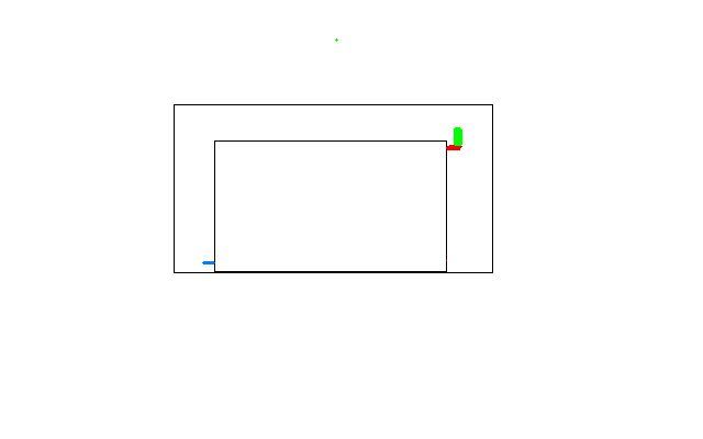

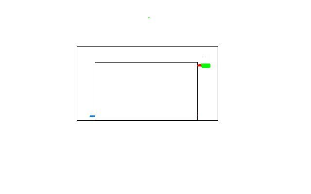

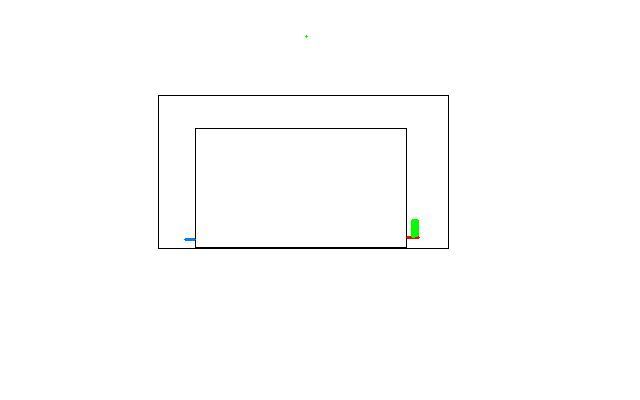

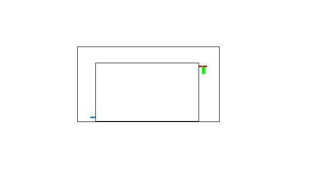

Хочу, чтобы термоголовки не выпирали за батарею, и поставить их паралельно с батареей. Понимаю, что в работе головки будут погрешности, но зато выпирать не будут. Вот несколько вариантов. Подскажите более приемлемый.
Cамый приемлимый вариант - это установка ОСЕВЫХ термостатических кранов :) В таком случае направление установки головки будет совпадать с горизонтальной осью радиатора, что в основном феншуйно и красиво.
