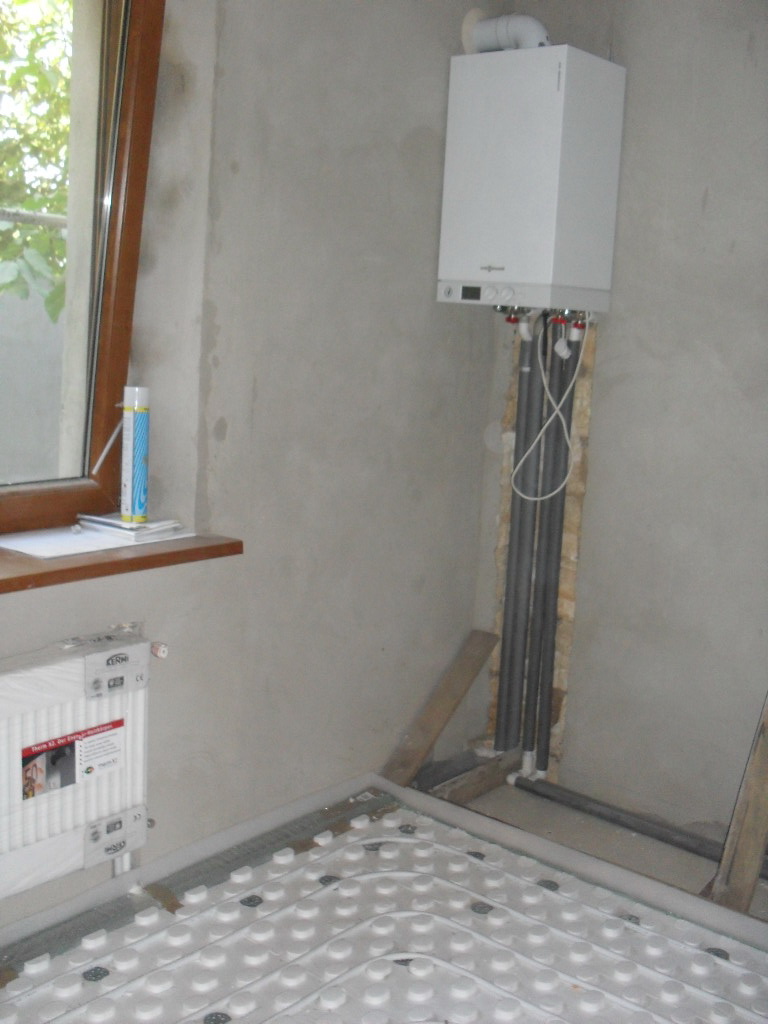

А можно ли как то трубу из турбо котла отвести в сторону подальше, что бы ни соседу сверху кидать выхлоп, а к примеру под окно подъезда. Что-то типа буквой "Г".
Можно, в пределах рекомендаций производителя котла.
Например, горизонтальный участок производители разрешают до 3 м. (минимум), при поворотах максимальная длина уменьшается: на 90град - 1м, на 45град - 0,5м. Да, и пусть монтажники подрегулируют на самом котле. Обычно, там или ограничивающая шайба или лепестки.

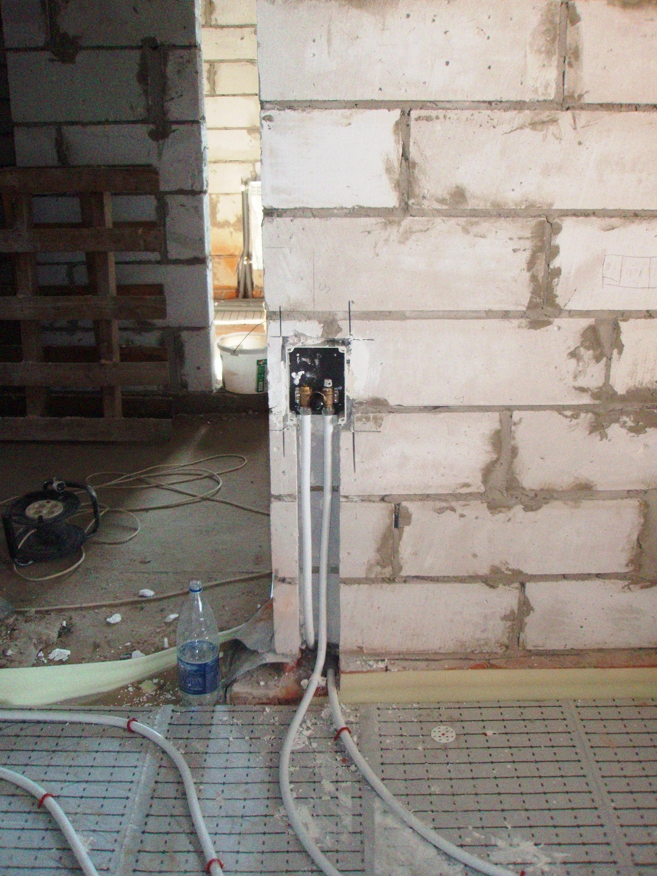

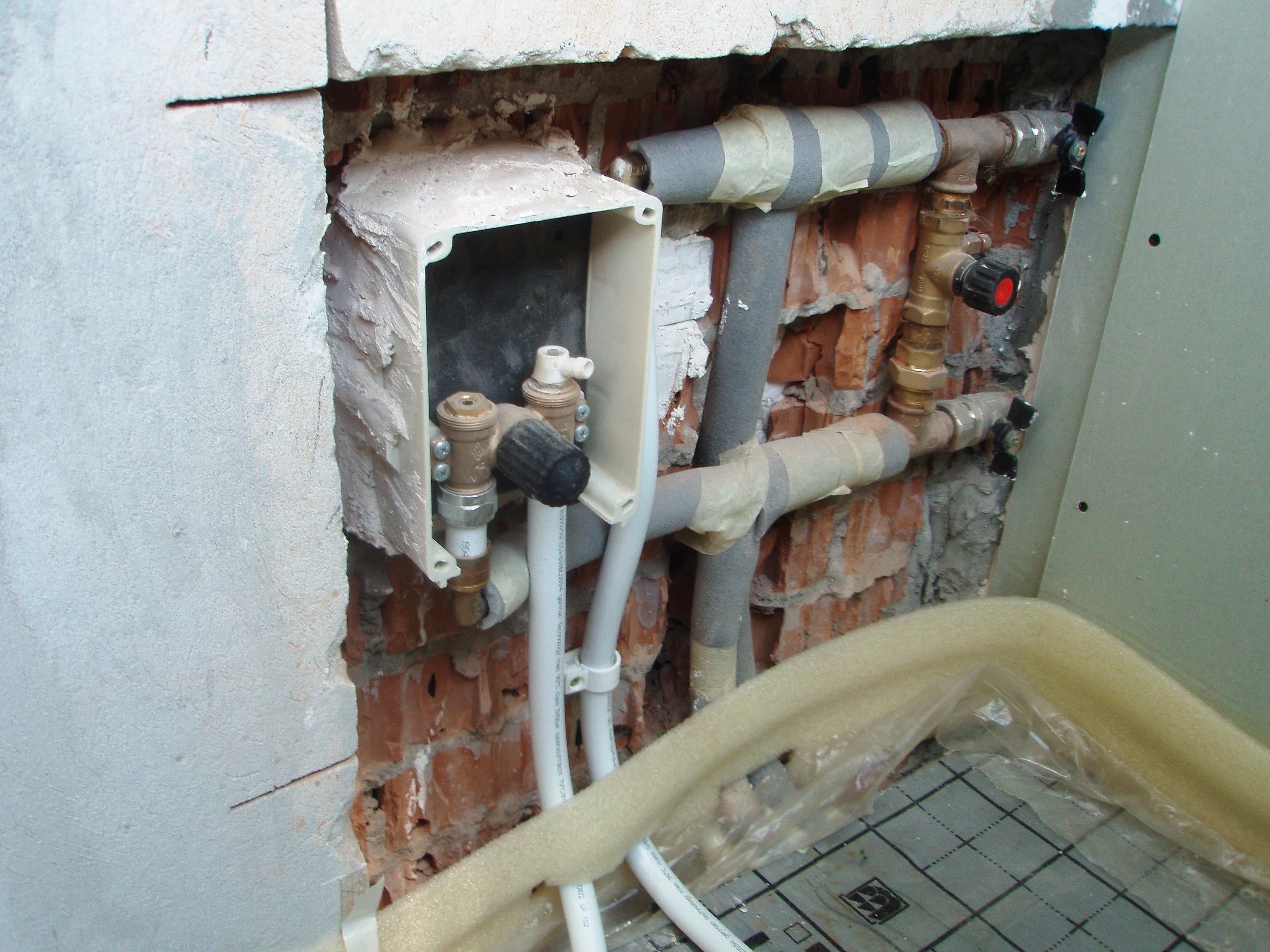

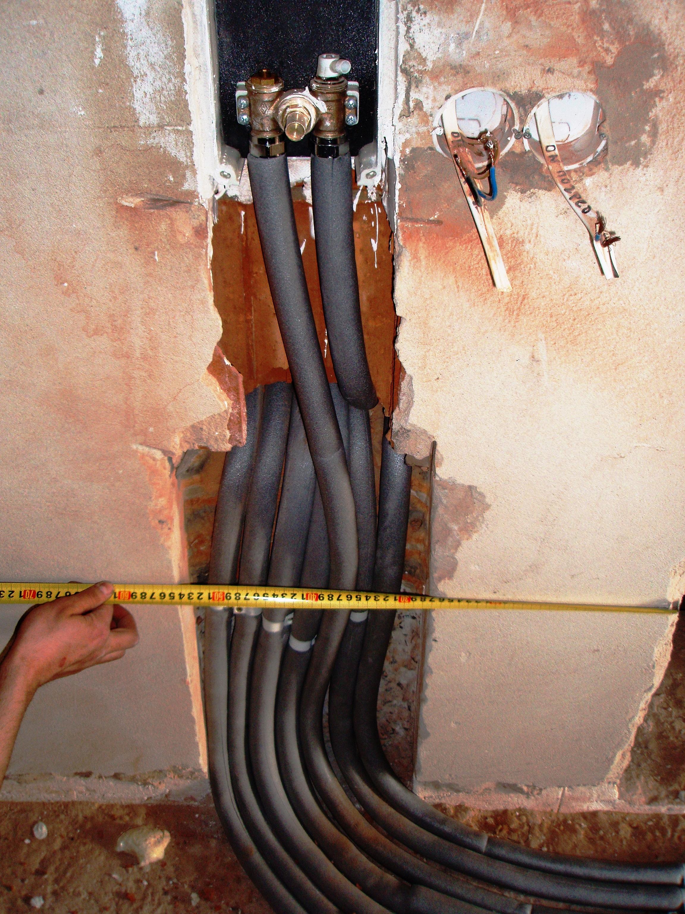

Можно так:
нолучше и правильнее так:

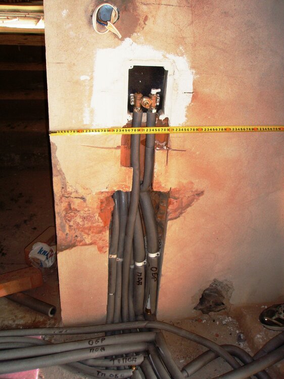

Подскажите, пожалуйста:
1.При монтаже теплого пола нужен ли водяной насос. Прораб говорит и так продавит, а в магазине сказали, что нужен обязательно ?
2. Что такое понижающий контур ? Прораб советует сделать краны на колекторе отделным контуром на теплый пол, и кранами регулировать температуру пола. Но я слышал что нужно воду как-то подмешивать. И нужно ли ставить на теплый пол на коллекторе терморегуляторы ?

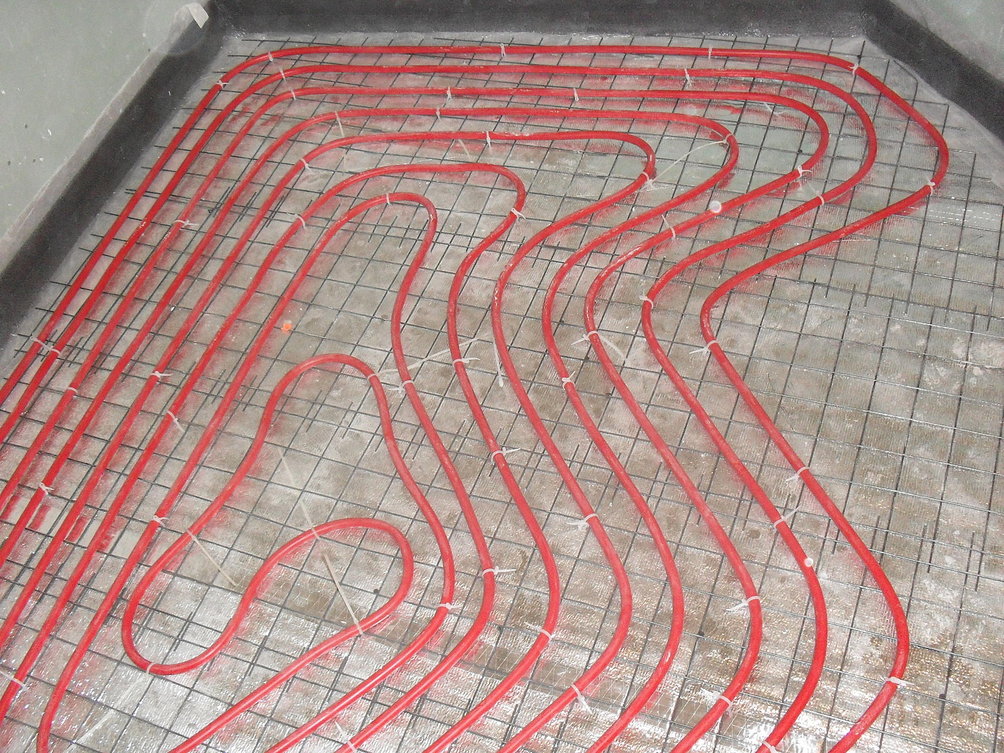

Кухня 13 м.кв., минус отступы под мебель, хлодильник и уголок, наверное 8 м.кв, метров 60 трубы 16, шаг 15 см. (приблизительно), ванная 5 м.кв. и туалет 2 кв.м. Может сделаем на двух балконах площади 4,3 м.кв. и 7 кв.м.
И еще, прраб сказал, что трубу будет укладывать змейкой, а не улиткой, так как при малой площади не будет так, что в начале пол горячий а в конце холодный. Так ли это, или все сказать, чтоб делал улиткой ?

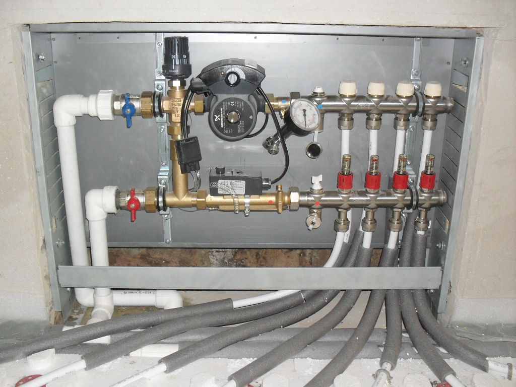

ну раз такой расклад, то с узлом подмеса,(насосом) или с Унибоксами.
На ваши площади хоть змейка, хоть улитка, разницу не почувствуете.

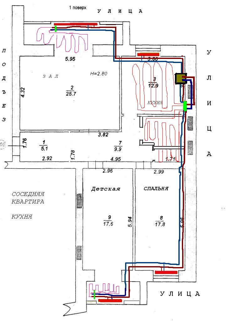

4 м2 можно. А лучше выложить план квартиры, и нарисовать то, что Вы хотите, в плане отопления, тогда будет больше конструктива и дельных советов.

На небольшие площади, как у Вас нет смысла тратиться на распределители со смесительной группой, ставьте или клапана PTL, или мультибоксы PTL. Не перепутайте только при подключении. Теплоноситель от подачи отопления должен сначала пройти по теплому полу, войти в мультибокс (вход справа) и с левого выхода уйти в обратку отопления.

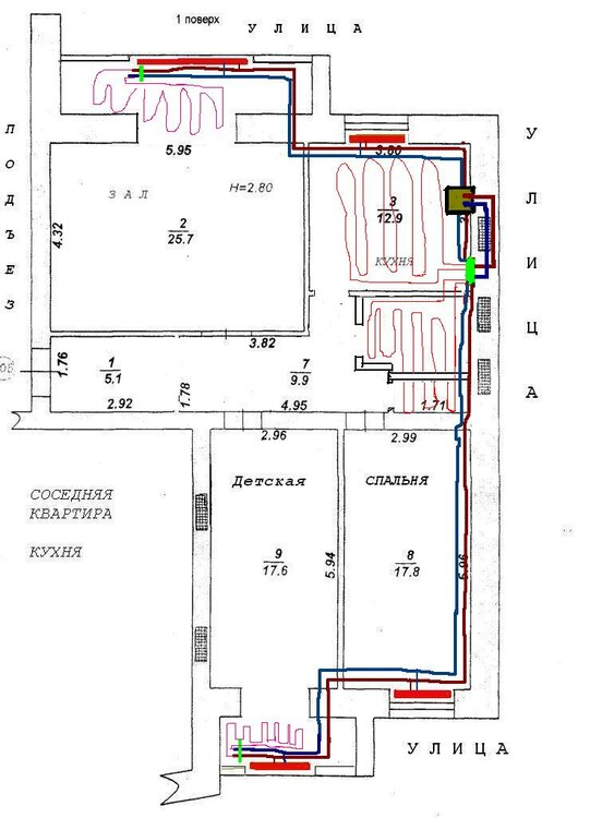

Добрый вечер. Как смог нарисовал. В общем: котел - колектор - обратка+ подача на левую и правую часть квартиры отдельными контурами, и два контура отдельных на теплые полы в кухне и санузлах (ванная и туалет один контур). А на балконах я думал запитаться от контура радиаторов (зеленным цветом на балконах обозначены устройства, которые уменьшат темпеатуру в поле, пока еще не знаю какие это устройства.
Такая система имеет право на существование, или балконы тянуть отдельными контурами ?
Дальний балкон оставляйте по рис. тянуть туда трубы ради 4м2 я бы не стал.
В итоге имеем 3 контура ТП.
Теперь финансовая сторона вопроса. Мультибоксы стоят примерно около 100 уев, (если ошибаюсь поправьте) т.е надо 3 шт, за 300 у.е можно запросто собрать простой узел подмеса, что в плане гидравлики и регулировки температуры в ТП более феншуйно :D.
Под мультибоксы надо долбить дополнительные ниши, что тоже стоит каких-то денег, если не сами.
Немного смущает один радиатор в спальне при 6 метрах наружной стены, хотя у вас вроде новостройка, должны утеплять.
На балконы отдельные контура тянуть не нужно. На все ветки теплого пола Вам необходимо поставить клапана PTL. Они в районе 400-500 грн. Мультибоксы, которые на фото, ставятся на объемы побольше. Но принцип работы одинаковый.
Я извеняюсь, но что-то не догоняю. В подаче отопления температура воды высокая, как она может идти сразу в пол, ведь в полу должна быть температура пониже ? Может: подача-клапан-теплый пол-обратка ?
Вся квартира по периметру (в том числе с подъезда) планируется утеплятся пенопластом, и няжняя плита балконов. Радиатор в спальне планирую ставить 600х1200.
С помощью этих клапанов я могу регулировать температуру пола? Т.е. мне их нужно поставить по одному на балконах, и два (на каждый контур) в колектре на кухне ?
