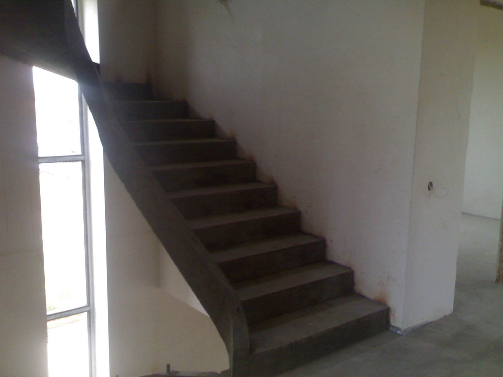

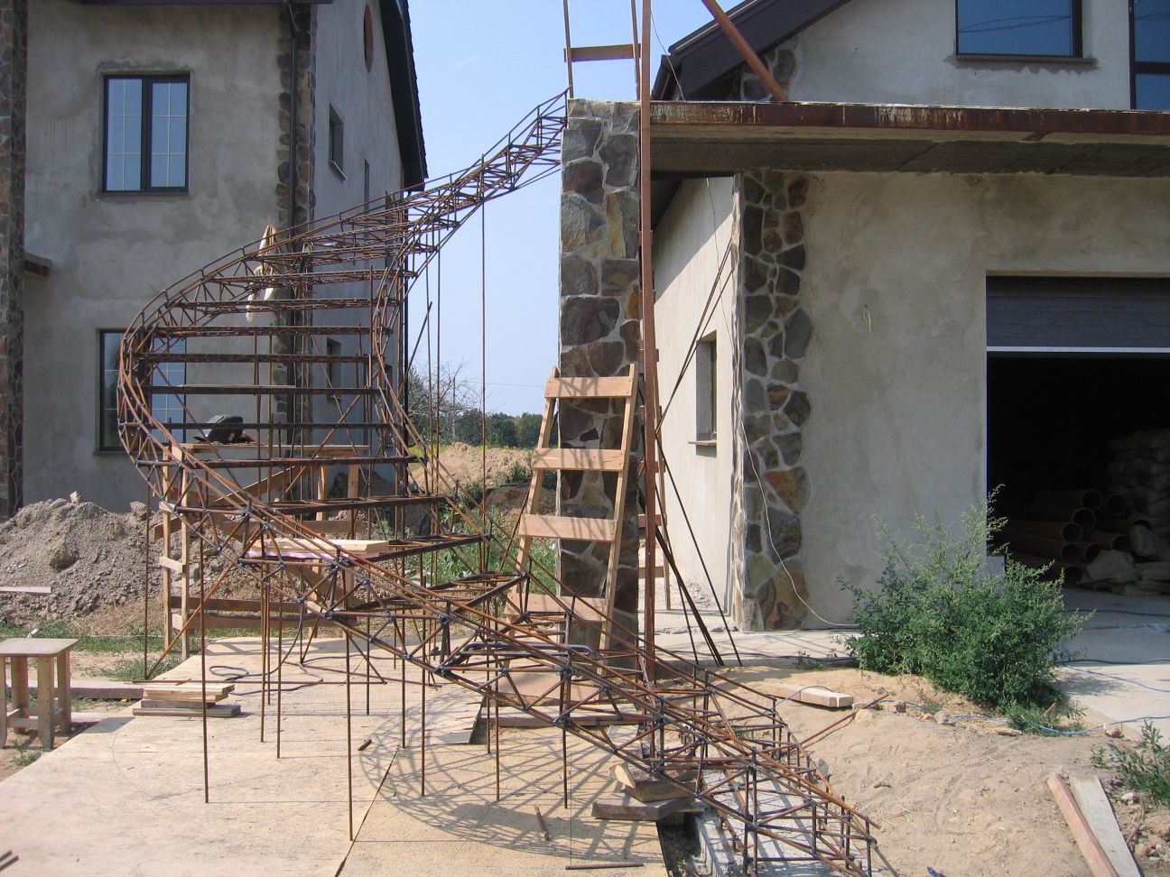

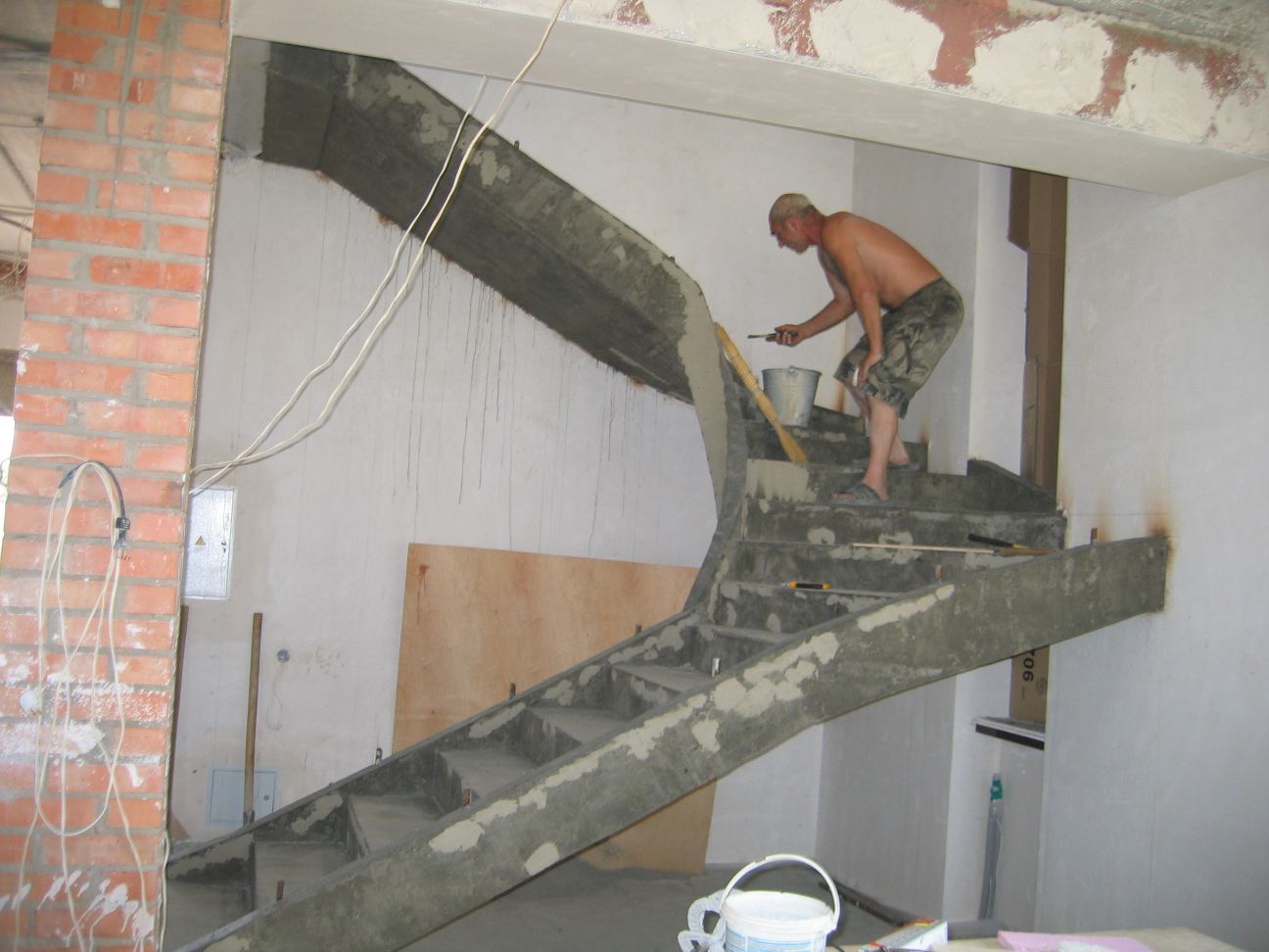

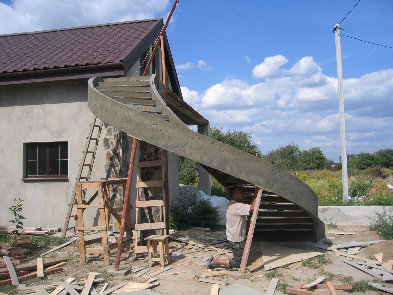

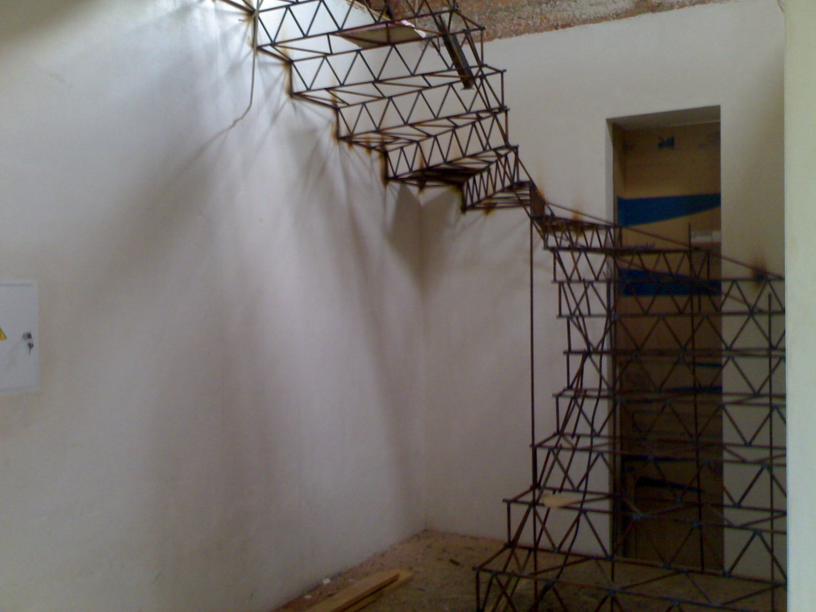

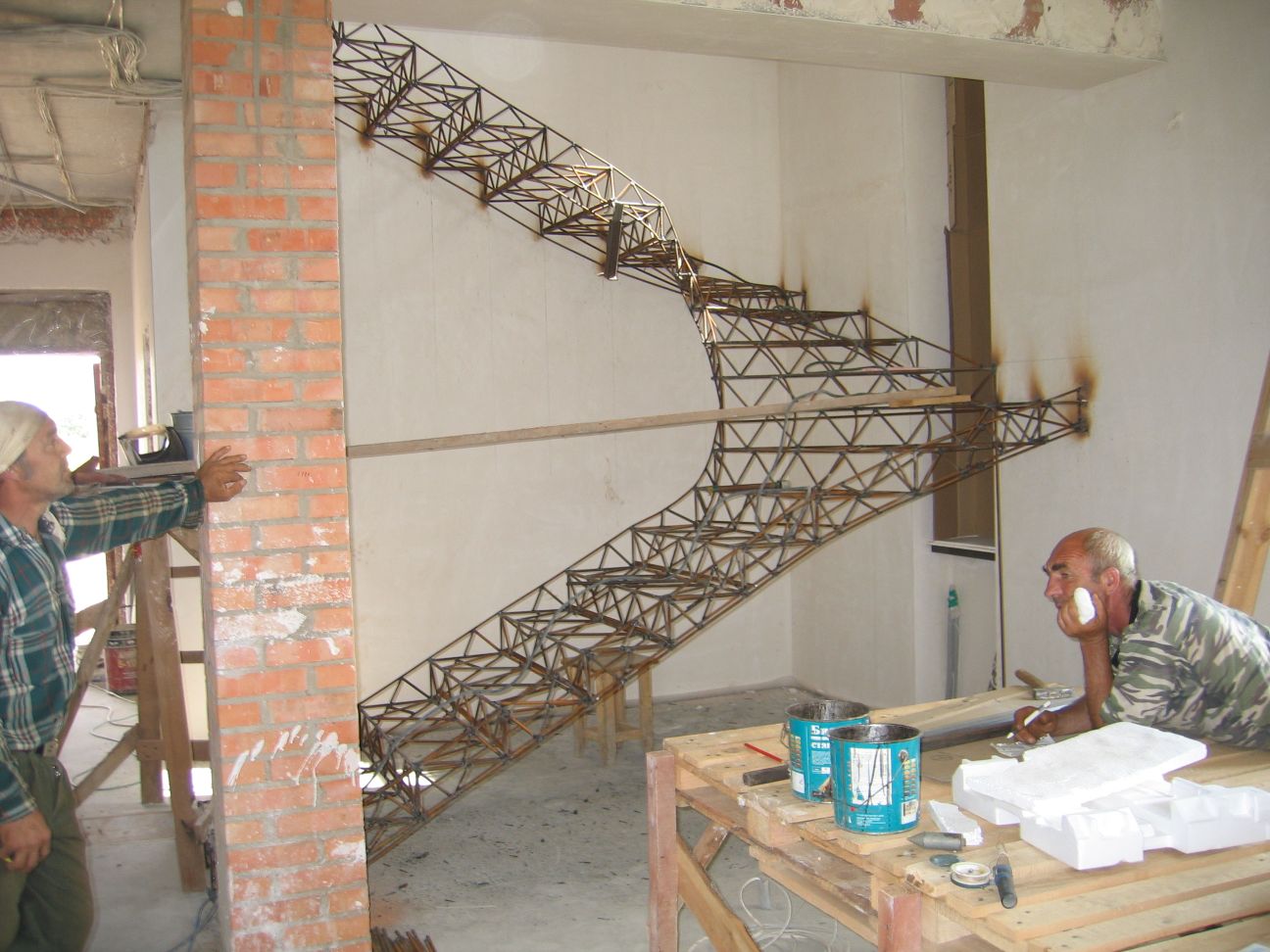

Нашёл на форуме тему поэтапного строительства частного дома в Хотове с такими каркасами железобетонных лестниц (см. фото).

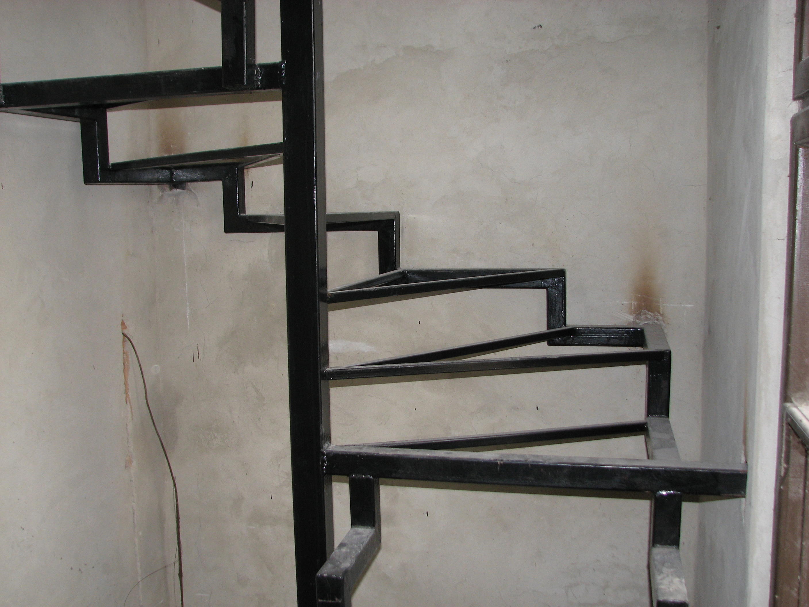

В доме с 4 уровнями в процессе монтажа (см. фото) лестница с забежными ступенями на 3 пролёта с металлическим каркасом и буковыми ступенями (26 прямых ступеней и 21 забежная ступень).
Калькуляция материалов следующая:
а) металл - 4360.00 грн., в том числе:
профильная труба 80х80х4 мм (центральный стояк, вокруг которого забежные ступени);
профильная труба 60х60х4 мм (каркас ступеней);
профильная труба 25х25х2 мм (опоры забежных ступеней);
профильная труба 30х30х2 мм (стойки поручней);
полоса 50х4 мм (основа перил);
б) дерево - 5730.00 грн., в том числе:
ступени прямые буковые 900х300х40 мм - 26 шт.;
мебельные щиты буковые разных размеров х40мм - на 21 забежную ступень (раскрой на месте).
Дополнительно: преобразователь ржавчины, грунтовка, эмаль, буковые поручни (400.00 грн.), металлические заполнители перил (200.00 грн.), лак для дерева (1500.00 грн.), крепёж для ступеней, электроды и прочая мелочь.
Про стоимость работ говорить не буду - дело сугубо индивидуальное.

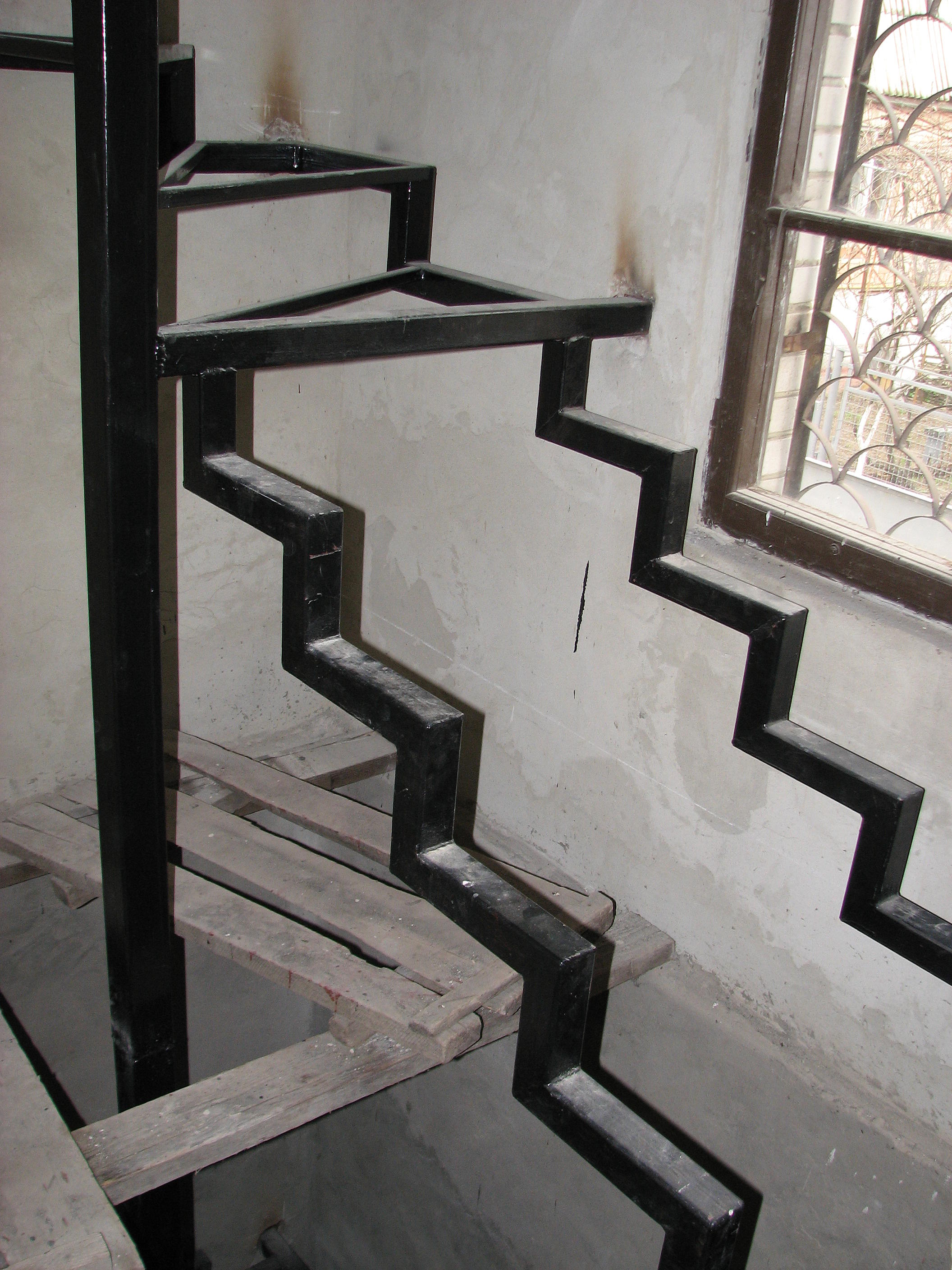

решил себе такую поставить.
с двумя поворотами ,с забежными ступенями.
пришли два сварщика-сказали 5.5 тыщ за работу -за три дня.
у меня труборез-есть , сварка своя тоже есть .
подумал и решил взять толкового парня с своего производства , и сварить конструкцию самим.
сварили -за 4 дня.я помогал:)варить , не спец- но железяку толщ от 2 мм приварю .
осталась работа по дереву .
решил себе такую поставить. с двумя поворотами ,с забежными ступенями. сварили -за 4 дня.

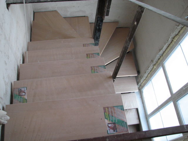

делюсь своей лестничной историей: сварили металлический каркас,обшили толстой фанерой. Затем в целях уменьшения высоты ступеней (низкие потолки, муж высокий, оказалась нестыковочка на первой ступеньке) или с другой целью прораб обшил лестницу толстой фанерой, чтобы потом обшить ленолиумом (Армстронг, 100 натуральный, повышенная износостойкость, стыки не видны). Мы купили 8м на ступени и 4м на подступенок разного цвета (серый тон). Теперь прораб говорит,что фанера вздувается,поэтому ленолиум нельзя,возвращаемся к дереву: ленолиум выбрасывать,мужа менять...
Мужа не трожьте, он старается, как может. А с прораба вычесть за все эксперименты: сразу надо было головой думать - а то фанера, линолеум, в общем "Бендера понесло" и всё за ваш счёт.

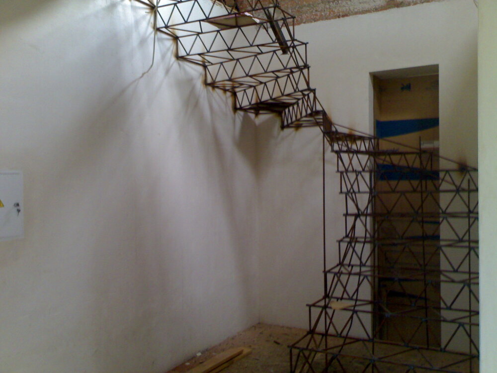

а вот и лестница.уже почти погрунтовали
жду конструктивной критики
Если учесть, кто это делал, то получилось здорово. А если нужна конструктивная критика, то: 1) эта лестница в таком виде не парадная, хотя находится в комнате; 2) очень длинный прямой марш из 9 ступеней.
она ещё будет отделываться дубом.
это далеко не окончательный вариант:)
лестница находится в прихожей
а кто сказал , что прямой марш должен быть на меньшее количество ступеней?
Раньше были нормативы: не более 10 ступеней между площадками, а у вас до и после ещё по 3-4 забежных ступеней. Всё это надо одолеть за один заход - не будешь же на ступени переводить дух. Подумайте о пожилых людях - мы тоже ими когда-то будем.
Какую роль играет квадрат,сто идёт со второго этажа и упирается в прихожей?
К нему крепится внешняя тетива и верхние забежные ступени. Правда, учитывая упор в стену над входной дверью и при правильно разваренной конструкции сверху над упором (как надёжный подвес) стойку снизу от упора можно было бы аннулировать. А то на входе в дом стойка по центру. Но ещё не поздно всё поправить.
А обыграть так,что-бы крепить забежные со второго этажа нельзя было? Или там места вообще не было?Как по мне так эту палицу стоилоб с прихожей убрать.А в целом зачетная лесенка.Себе тож сам буду ваять.:beer:
вы ошибаетесь .
вход-с другой стороны.
это вход в комнату.
без стойки можно было закрепить.но надо было через плиту крепиться.
там места для прохода в комнату -хватает.
плюс - под лестницей в последствии планирую шкафы ступенччато ставить, всё-равно.
если будет так нужно , то стойку можно и убрать, ток ещё перемычку гдет усилить нужно

Я высказывался только по технологии устройства лестницы, а Вы, как хазяин, принимаете решение, где шкаф, а где проход.
