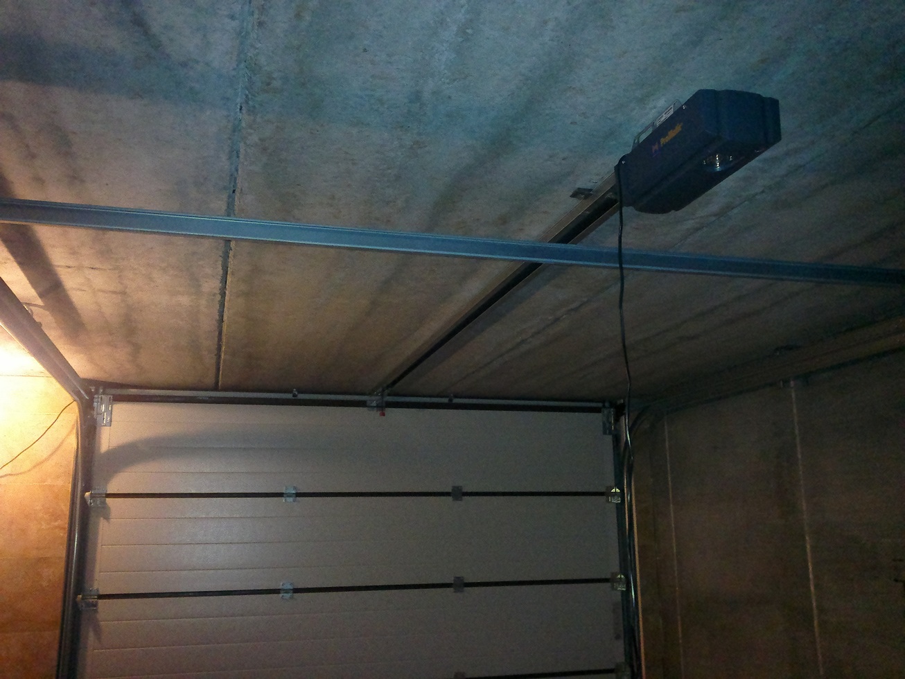

Небольшой отчёт с фото.
Ворота стоят и работают, благодаря Николаю(Вратарь), не знаю, где и как он их нашёл, ибо обещанный другими представителями Хорманн срок поставки, 4-6 недель, меня поверг в жестокое уныние-проём-то открыт, а гараж примыкает к дому, холодно, блин!
Ставил сам, на всё ушло четыре вечера после работы: первый разборка с инструкциями, привязка к конкретике моего гаража, второй-разметка и сверловка отверстий(плитка, алмазная коронка), третий-установка направляющих, запихивание с-нно панелей, регулировка, согласно инструкции, подвеска шины привода, вчера навесил привод, запрограммировал его и пульт-ВСЁ!
Все мелкие проблемы, благодаря Николаю и его тёзке(монтажнику), были оперативно решены по телефону.
Огромное спасибо за всё!
Конструктив отлично продуман, плюс подробная инструкция в картинках, не знаю, как у других производителей, а Хорманновские ворота, кажется, домохозяйка поставит :).

У меня после установки ролетт, местными спецами, возникло стойкое нежелание исправлять чужие косяки, потому и ставил ворота сам. НО, совет грамотного установщика (выставить направляющие в минус), помог избежать ненужного "усовершенствования" конструкции. Дело в том, что высота RM+100 у меня была на границе допуска, ровно 2490. Возникла проблема с верхним краем панели в зоне кронштейна крепления тяги в момент подъёма-опускания на длине около 150мм, ролики выставил даже ниже нижнего маркера. Николай подсказал поднять(предварительно ослабив крепления пластиковых элементов) задние концы направляющих на 3-5см. Этот совет полностью решил проблему, а я уже собирался ставить ролики на кронштейн тяги(для замены трения скольжения на трение качения:).
