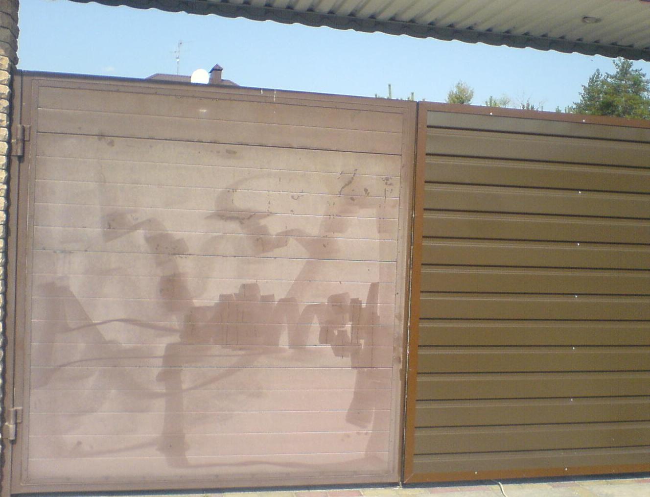

Имеет место такая проблемма. Правда, обычно это замечаю на въездных воротах, заполненых панелями. Впечатление, что ворота крашены с пульвика... Вот на этом фото ворота уже перекрашены (сначала пошли пузырьки, вроде как меньше года прошло с перекраски - все со слов заказчика), как видим, не помогло. При этом, во дворе гаражные ворота (тоже алютех), чувствуют себя отлично (правда они "смотрят" на запад, а въездные - на юг).
Скорее всего производитель въездных ворот купил отбраковку панелей Алютех (мятые, царапанные, обрезки), собрал распашные и покрасил в нужный цвет из "пульвика" поверх заводской покраски, при этом наверняка пользовался неоригинальным растворителем, рекомендованным производителем краски. Так бывает при использовании краски Тиккурилла и растворителя "по 5 рублей". Та же Тиккурилла с оригинальным растворителем выгорает, но меняет тон, а не цвет.
Если бы секционные Алютех так выгорали я бы разорился (вместе с Алютехом) на рекламациях. Объект в Киеве или Днепр? В Киеве я бы съездил посмотреть на "образец".
Т.к. вижу такие выгорания на въездных, тоже закрадываются такие подозрения.
Объект в Днепре. Пузырьков (первых) не видел, на фото - результат уже перекрашеных.
Согласен...
