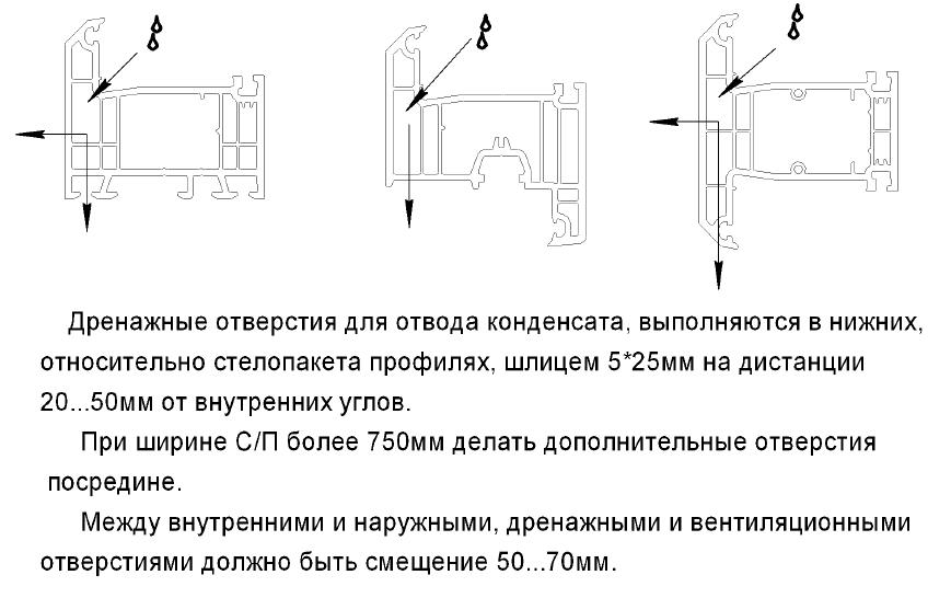

Ломы рисовать внутренности м/п окна
Да собственно и не надо ничего не рисовать...Это известно любому производителю окон.
Вы рассказали про способ , сильно урезанный, применяемый в оконных клапанах типа "Rigel-air / Air-box" и т.п.

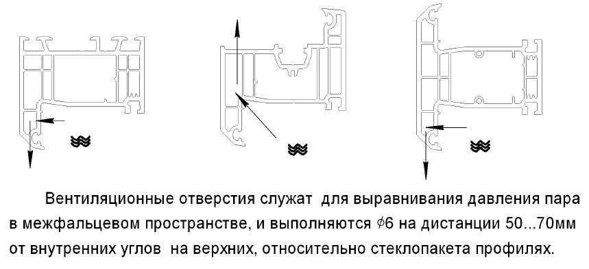

Только Вашем случае может быть одно из двух: рис.1 или рис.2
И эти отверстия по причине своих маленьких размеров никак не могут служить для организации нормативного притока. Увы.
Для устранения причин выпадения кондесата на окне - "как-то так"...

Спасибо, у меня по второму варианту. Не спорю что нормативного притока через эти отверствия обеспечить нельзя, но у меня этого хватает чтоб стекла не потели.
