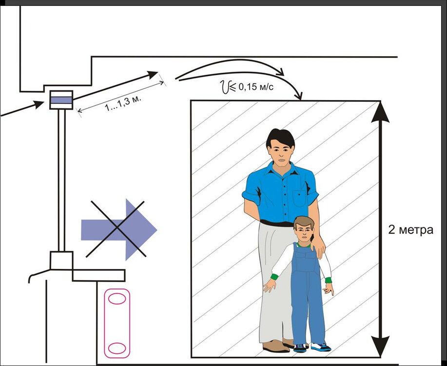

И снова здрасти. Наружный воздух, входя в помещение, через клапан АЭРЭКО уходит под потолок под углом 45 градусов и не соприкасается с полиамидной тканью, которая в данном случае является датчиком влажности.
Здоровеньки булы...:) Вы путаете желаемое с действительным... то что холодный воздух направляется заслонкой вверх под потолок (зачем кстати туда - там - под потолком обитают люди кот им дышут???) вовсе не означает что он туда реально направляется... как холодный воздух вверх не направляй он всё равно по закону тов. Архимеда резко вниз стремиться будет... (и чем он холоднее тем резче) и с успехом удаётся он это делает... так что датчик омывается уличным холодным воздухом куда его не направляй... хоть вверх хоть на запад :D
Природу не обманешь... лохов обмануть мона. ;)
Про то что холодный воздух ОПУСКАЕТЬСЯ вниз, а не падает, как камень известно любому школьнику, точно также как теплый воздух подымается в верх!

В картинке не хватает занавесок на окнах которые висят у всех как правило людей... - занавески и не пустят воздух никуда, кроме как вниз к подоконнику. :o
Вот, вот - все что противоречит физике это ошибки. Как я уже раньше писал недоказанным и против природных правил остается вопрос:
"За счет чего подогрееться наружный воздух?". Откуда беруться кВт на их подогрев.
В Киевской обл. напомню -22С, это не Франция.
Долой тряпки в окнах!:)
При подаче свежего холодного (зимой) воздуха с помощью приточных оконных или стеновых клапанов в верхнюю часть жилого помещения его подогрев происходит вследствие перемешивания с имеющимся в помещении теплым воздухом и контакта с теплыми потолком и стенами.
Киловатты на подогрев берутся от системы отопления жилого здания. Практически все построенные раньше и абсолютное большинство строящихся сейчас жилых многоквартирных зданий построены по принципу естественной вентиляции: приток свежего воздуха через окна (щели, притворы, форточки, фрамуги...), удаление через каналы естественной вытяжки в подсобных помещениях (кухня, туалет, ванная).
В 60-70-е годы при низком качестве изготовления "столярки" и ее непредсказуемости в плане воздухопроницаемости проектировщики при расчете теплового баланса здания добавляли к мощности системы отопления +30% "на вентиляцию". С появлением более предсказуемых окон с воздухопроницаемостью на уровне 10-15 куб.м./кв.м. час при перепаде 10Па стали добавлять мощность отопления из расчета притока 3 куб.м/кв.м жилой площади в час при температуре холодной пятидневки с обеспеченностью 0,92. Для Киева это -22 градуса согласно СНиП 23-01-99 "Строительная климатология".

Андрей, если Вы специалист по вентиляции и Вас действительно интересует, как работает гигрорегулируемая однопоточная вентиляция с модулируемыми расходами, я могу помочь.
Пока в этой ветке никакого профессионального обсуждения не было, есть попытка шельмования одной из многих вентиляционных технологий. Для Вашего сведения, по этой технологии за 25 лет оборудовано около 1,5 млн. объектов в разных странах. Рядом с вами в Польше с соизмеримым климатом эта технология используется если не массово, то достаточно широко. Если бы это оборудование "не работало", то в Германии, Великобритании, странах Восточной Европы и Прибалтике его давно бы "вывели на чистую воду". Пока все рассуждения в ветке на тему куда пойдет воздух и что при этом будет далеки от реального положения вещей.
Посмотрите, для начала здесь
www.aereco.ru/thermics.php , внизу есть ссылка в Акробате. Это статья на русском языке, где показано, что работа приточного гигрорегулируемого клапана определяется не одним, а двумя параметрами - внешней температурой и влажностью внутреннего воздуха. Таким образом нейтрализуется континентальность климата страны пребывания.
Кроме того, АЭРЭКО - это система из приточных, вытяжных устройств и механических вытяжных вентиляторов. Судить о ее достоинствах или недостатках можно только в комплексе. Если взять только приточный оконный или стеновой клапан любого производителя (я знаю их в Европе десятки, в России уже несколько производств), то он будет уязвим для критики. Летом термическая тяга резко падает, все...приток снижается. Закрыли зимой герметично межкомнатную дверь в спальне, все...под утро имеем запотевшее/обмерзшее окно и такой же ЛЮБОЙ клапан.
