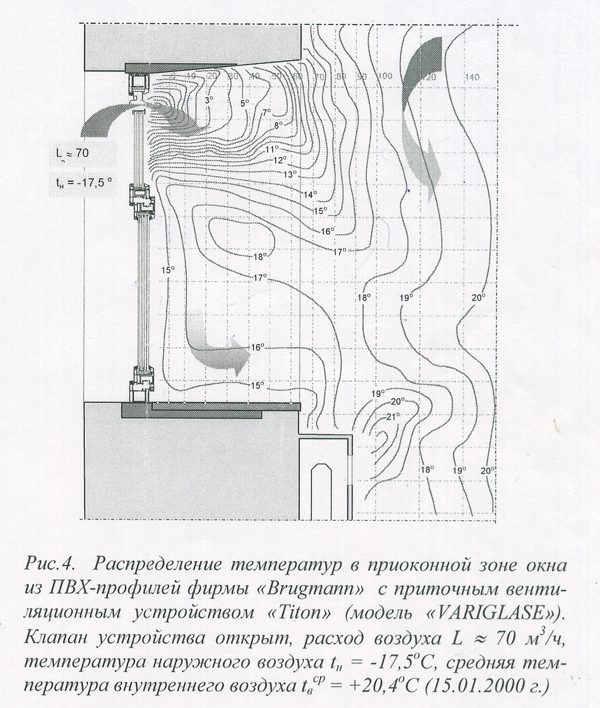

Во-вторых, количество поступаемого воздуха. Площадь "дыры" в окне для прохода холодного воздуха во много раз больше проходного сечения клапанов. Поэтому клапаны могут зимой обеспечивать ПОСТОЯННОЕ проветривание небольшим управляемым количеством воздуха, а откидывание створки зимой - процедура периодическая, на пару минут, иначе замерзнуть можно.

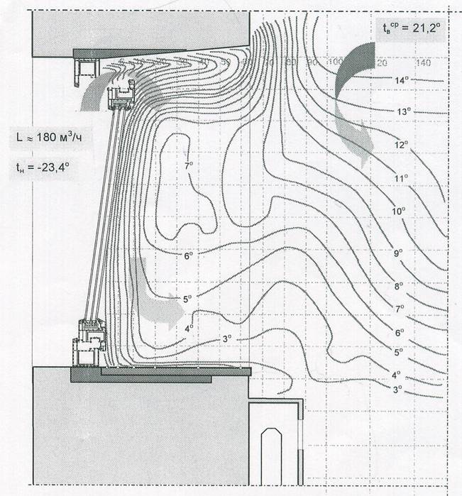

В-третьих, при откидывании створки холодный воздух втекает в помещение с уровня подоконника, создавая в зоне окна очень неблагоприятное распределение температур (схема в приложении). Любой приточный клапан на высоте 2,2...2,5 метра в этом отношении гораздо более удобен.

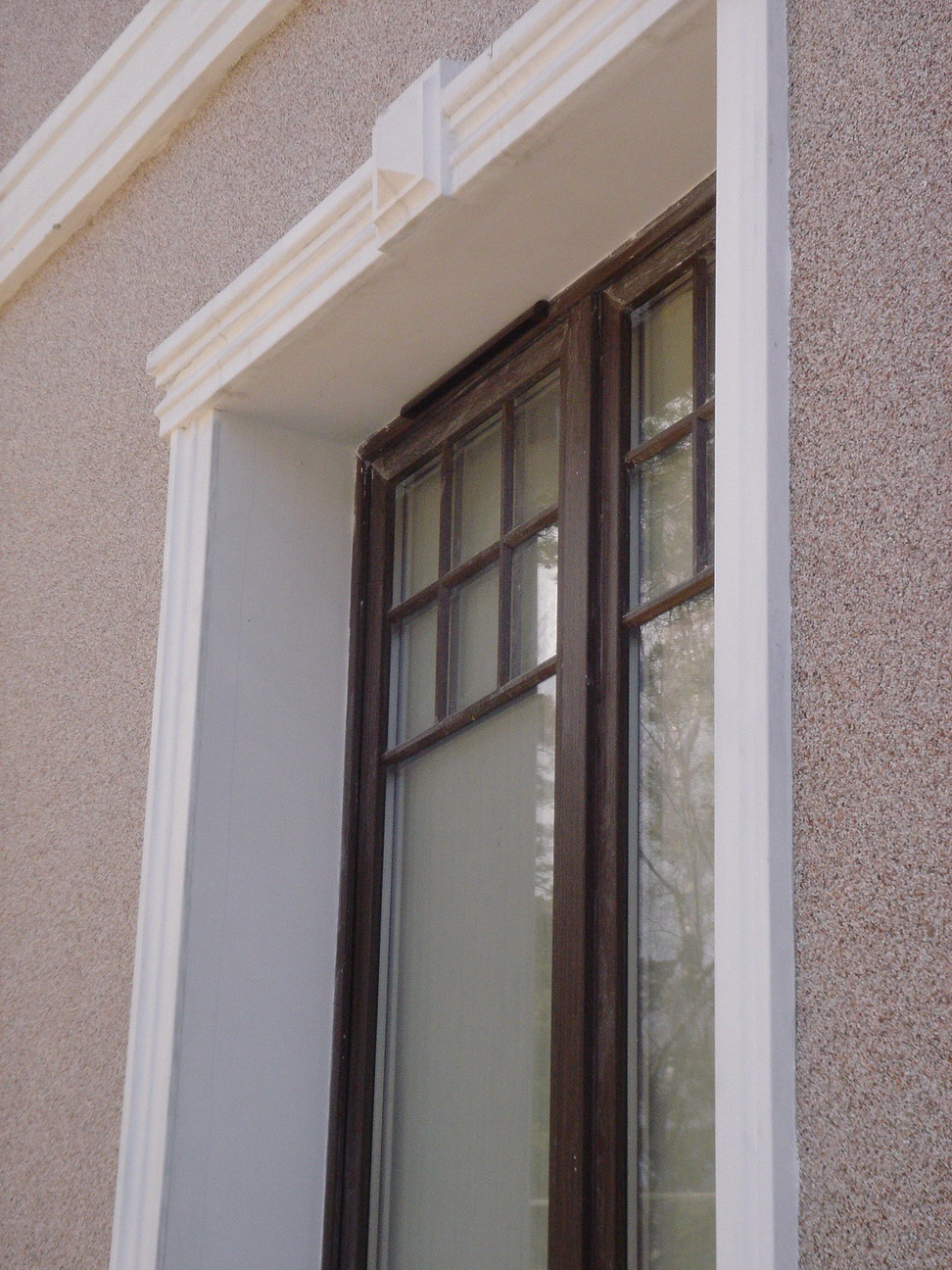

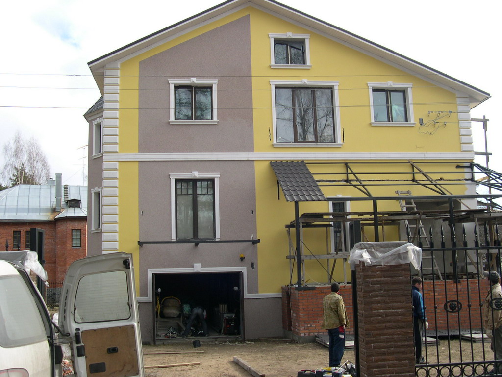

Так что это противопоставление дома и квартиры в плане воздухообмена совершенно некорректно. В приложении конкретный пример применения технологии АЭРЭКО в загородном доме недалеко от Санкт-Петербурга, это не Испания, и не Бали.
