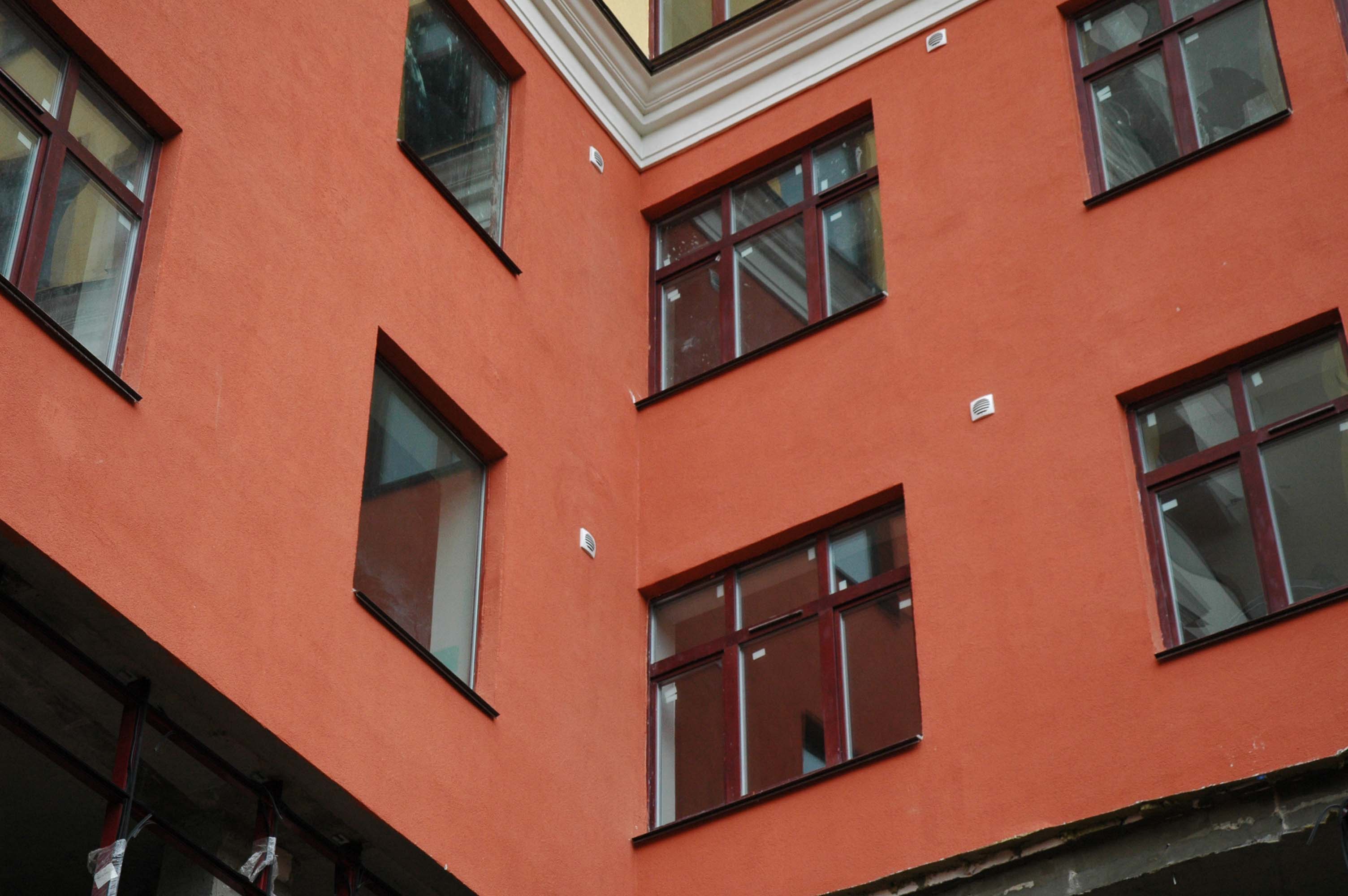

Я тут фото прикрепил одного домика на Мичуринском проспекте в Москве, называется "Белый лебедь". Можно посмотреть, уже после установки герметичных деревянных евроокон вспомнили строители, что механическая вытяжка в доме есть, а вот про приток забыли. Это часто с нашими строителями бывает. Пришлось помочь ребятам, установить 750 оконных клапанов и 55 стеновых. Я бы, правда, внешние козырьки стеновых клапанов железным суриком покрасил. А то оконные почти не заметны, а эти белеют на фасаде. Да, с системой отопления там ничего не делали.

Я могу эту ветку завалить фотографиями реальных случаев монтажа в элитных квартирах и коттеджах в предместьях Москвы и Питера. Приток 30 кубов/час - это при перепаде 10Па, при больших перепадах - больше, работает примерно зависимость "корень из дельта пэ". Кроме этого, в одно окно можно поставить не один, а два-три клапана.
