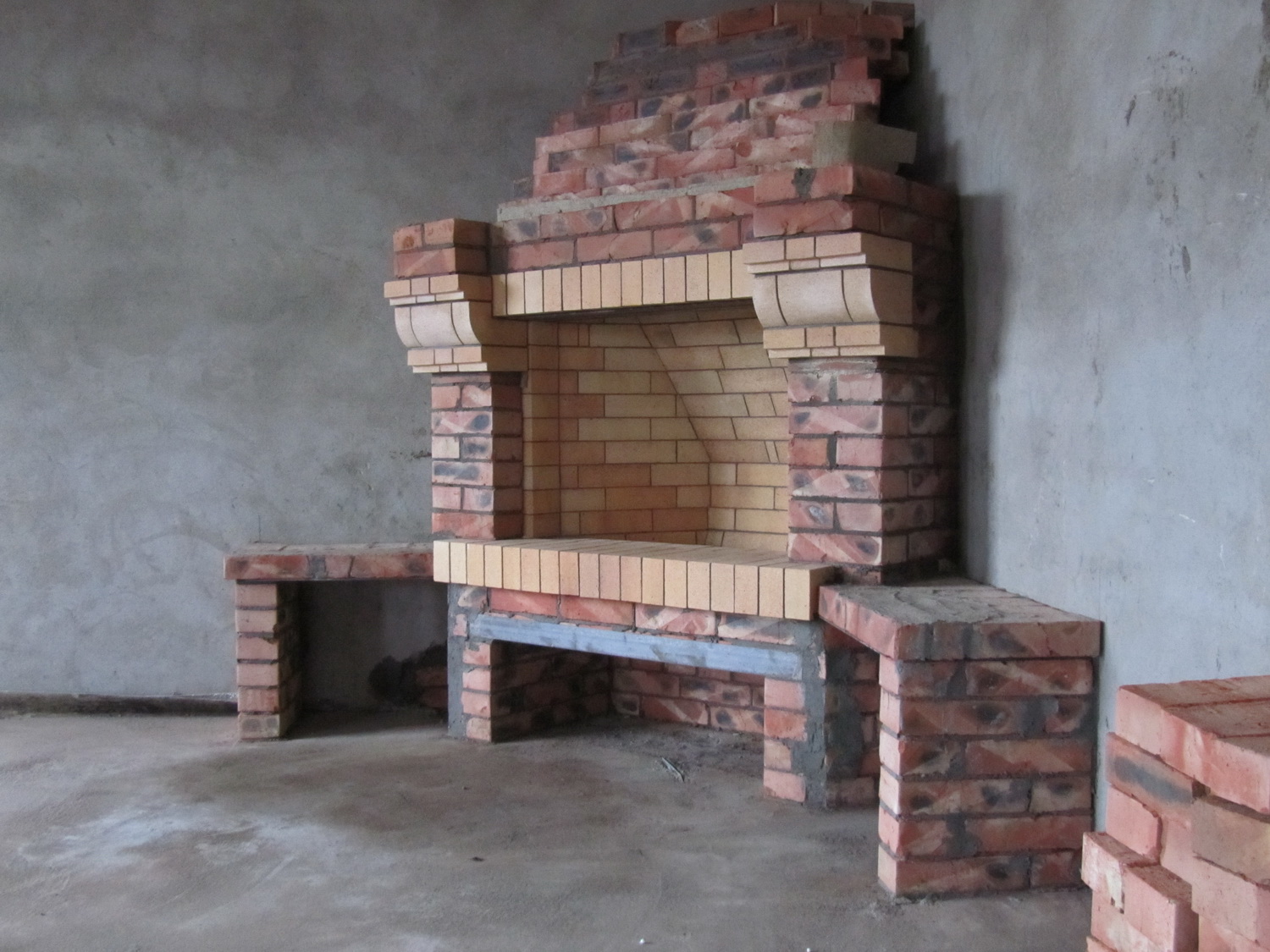

Открыл каминный сезон простеньким камином под дальнейшую отделку.

Ммм, коллега, а почему камин без поддувала?
если в ноябре открыл сезон,то закрыл в ...
ЗАкрыл сезон в последнее воскресенье декабря, а открыл в первое воскресенье января :)
Коллега, камину поддувало не обязательно. Это не печь.
А камину нужна подводка внешнего воздуха в топку по воздуховоду, учитывая большую тягу в трубе и возникающее при этом отрицательное давление в помещении, особенно при наличии металлопластиковых окон?
Щелей обычно хватает. IMHO, могу ошибаться. Кроме того, к МПО бывает специальная планка вентиляционная.
Ни на одном камины не делал поддувало. И ведь работают, однако, почему-то;)
Изначально предусатриваю один вент.канал для подвода воздуха, но только не к топке, а в помещение вообще.

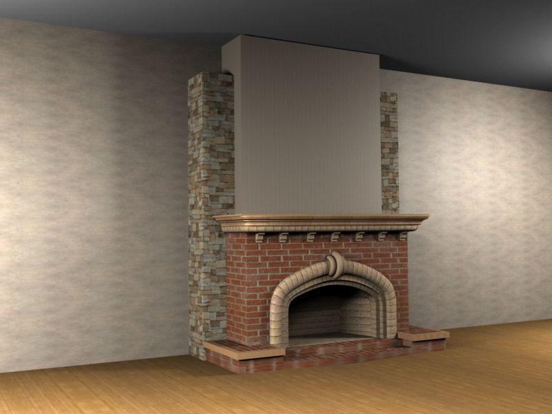

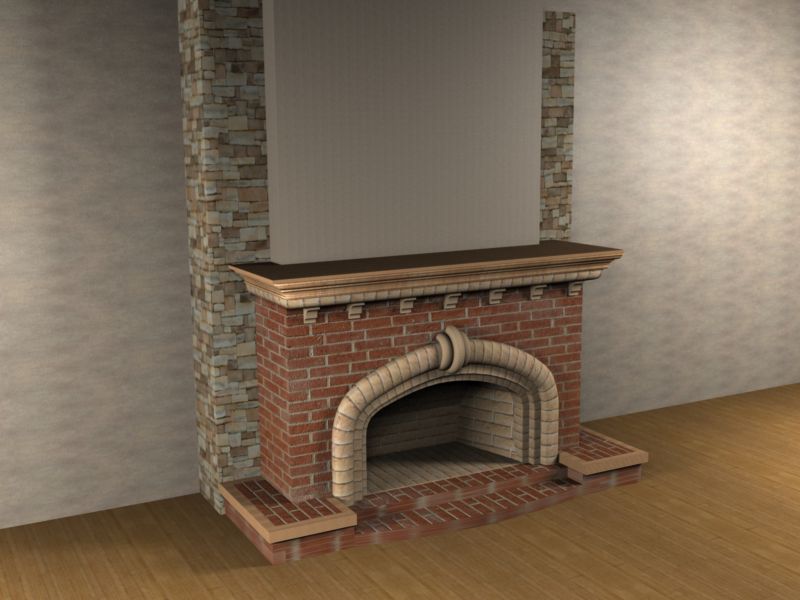

Вот такой камн примерно, буду делать через месяц. Набросал в 3D MAXе для заказчика несколько эскизов. А там поглядим:rolleyes:
Предварительно материалы:
Массив камина - керамический кирпич СБК, шлифованый полностью по поверхности с закруглением фасок
Каминная полка и боковые полочки - дуб,
Арка, карниз под каминной полкой и капители - шлифованый огнеупорный кирпич
Природный камень на усмотрение заказчика (или болгарский сланец или колотый мрамор)
В камине очень сильная тяга: никаких щелей не хватит. В металлопластиковых окнах производителем профиля никакая вентиляционная планка не предусмотрена. Это уже предложения от наших доморощенных кулибиных.
Если канал в помещение, то возможен сквозняк. Если канал в топку, то все потоки воздуха только внутри камина без вовлечения объёма самого помещения.
Сквозняк исключенн. Все работы мои это подтверждают. Для камина важно брать воздух откуда то. При организации приточки через дополнительный вент.канал обеспечивается нормальная работа камина:)

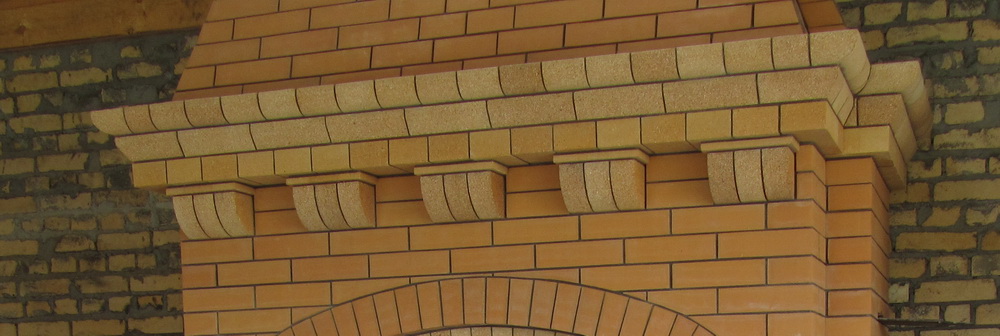

Хозяин, как увидел арки в работах Александра из Омска, сразу сказал "...Хочу такие...". Конечный результат выложу потом
Опыт - вещь, конечно, хорошая, но логика подсказывает следующее. Если вход вентиляционного канала с одной стороны помещения, а камин с другой, то между ними возникнет воздушный поток, а с учётом тяги камина с открытым порталом и сечением трубы 25х25 см это уже будет сквозняк.
Правильно. Поэтому вент. канал и делается в районе камина. Чаще всего бывает так, что он представляет собой небольшую вент.решетку в верху, сбоку на кожухе камина. Она не бросается в глаза и исправно делает свое дело. В каминной комнате НИКОГДА не создастся разряжение. Камину то и не надо, чтобы доступ воздуха был обязательно с другой стороны помещения. Главное, чтобы его организовать, а где, уже дело десятое.
Сквозняк может возникнуть и по тому, что не учтены пропорции камина. Например завышено сечение дымохода. Видел у моего знакомого камин. Размер портала 75х60 см, но дымоход ему сделали 25х50 см. Ну чуть-чуть дымоход меньше портала!!!!!:o. Так там, когда камин не работает, насморк можно подхватить от сквозняка. А дрова так вообще в трубу без огня затягивает:rolleyes:
МММ коллега , а оно нужно ли? На работу это не в коем случае не влияет (в каминах с открытой топкой). Поддувало в данном случае нужно лишь для сбора золы (зольника). Без поддувала дрова сгорают немного медленнее и менее интенсивнее чем с ним, так что выбор перед заказчиком.

Рекомендации добавить вот это.
Александр, спасибо. Заказчику покажу, а уже выбор за ним.

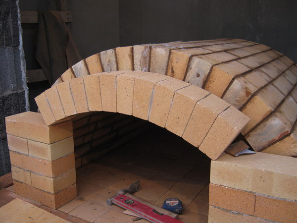

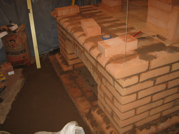

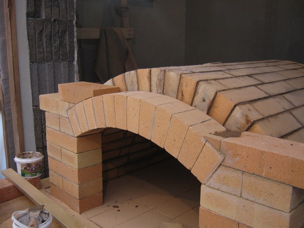

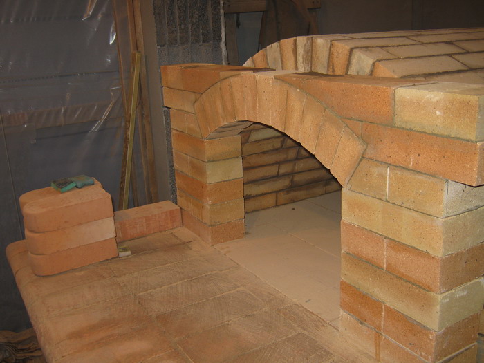

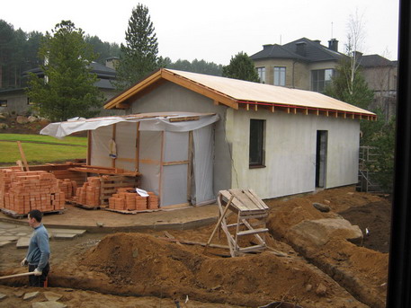

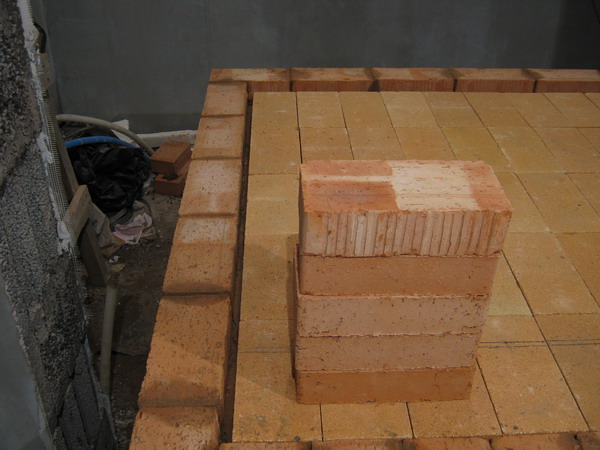

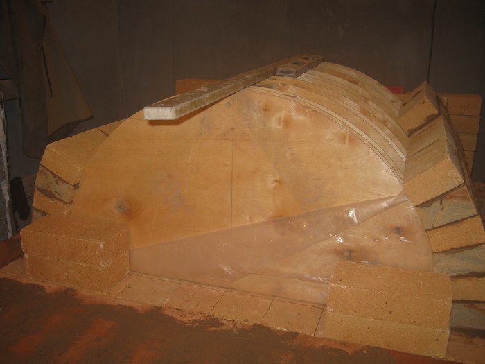

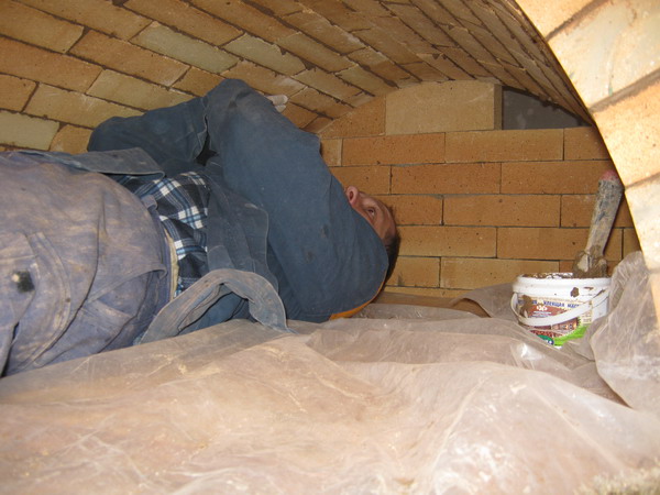

Сезон видимо не закончится. Построил домик из полиэтилена,в нем идет строительство русской печи. Некоторые этапы.
