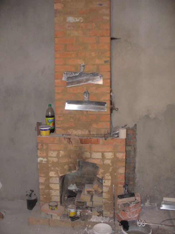

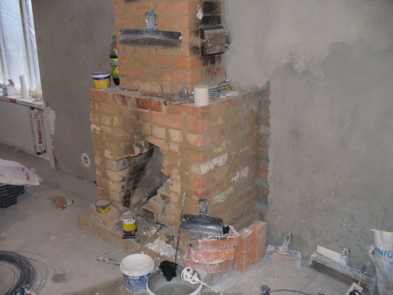

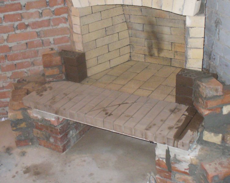

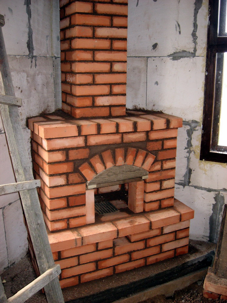

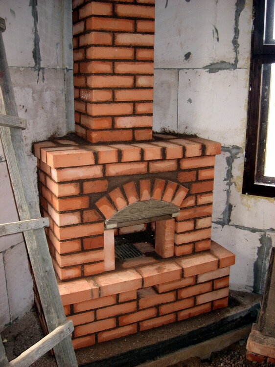

Камин у меня в процессе сейсас. Что называется во смещеным "центом тяжести".
Угловой. Портал 76смх60см. Труба 25смх25см . Ось дымохода смещена от центра на 55 см.
Сегодня пробную топку сделал. Все супер.
Камин работает чисто, подкуривания в помещение НЕТ ни при розжиге,ни при догорании. Как обычно:drinks:
На фото: 1. исходная позиция,

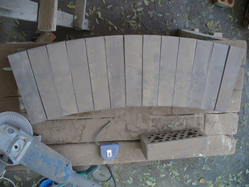

2.подгоняется арка ( кирпич СБК срезается на клин до 55 мм),
3. постепенно появляется контур камина

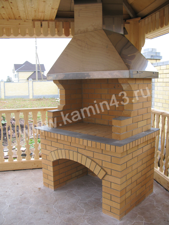

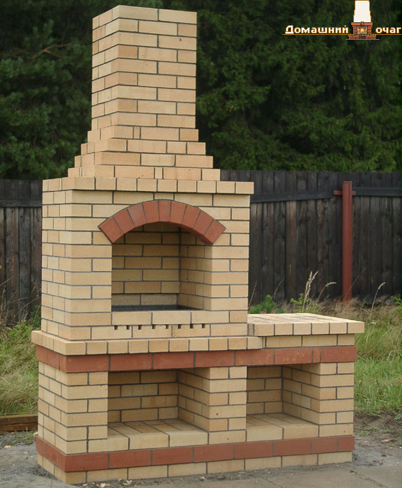

Я о камине и печи даже не заикался. Речь шла исключительно о барбекю и то самой простой конструкции (см. фотографии). Или вы считаете, что каменщику это не по зубам? Вместо огнеупорного кирпича можно использовать полнотелый марки 200, вместо глиняного раствора - тот же "Вогнык". Швы 5 мм - тоже не проблема. Что ещё может быть препятствием? А металлический дымосборник (из чёрного металла значительно дешевле) можно заказать в механическом цеху любого предприятия, ещё и простенькую чеканку сделают для красоты или, если вокруг есть ковка, приварят декоративные элементы.

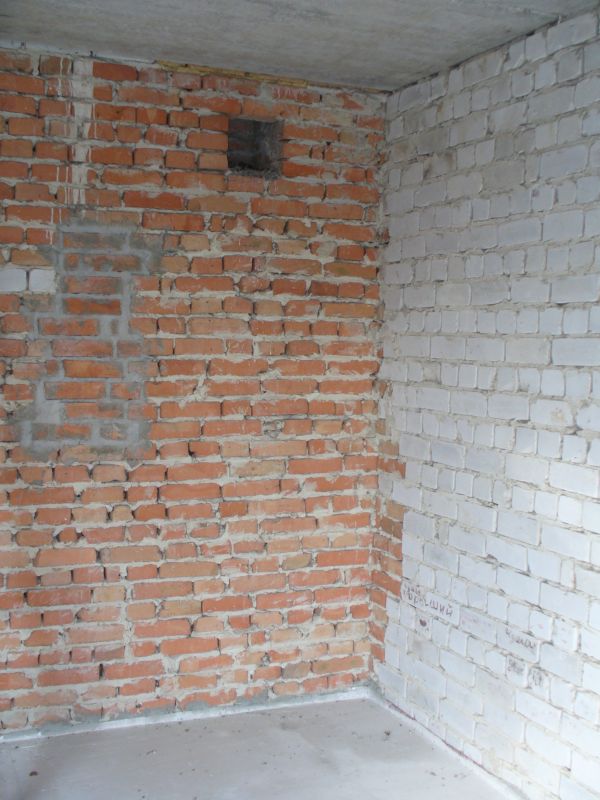

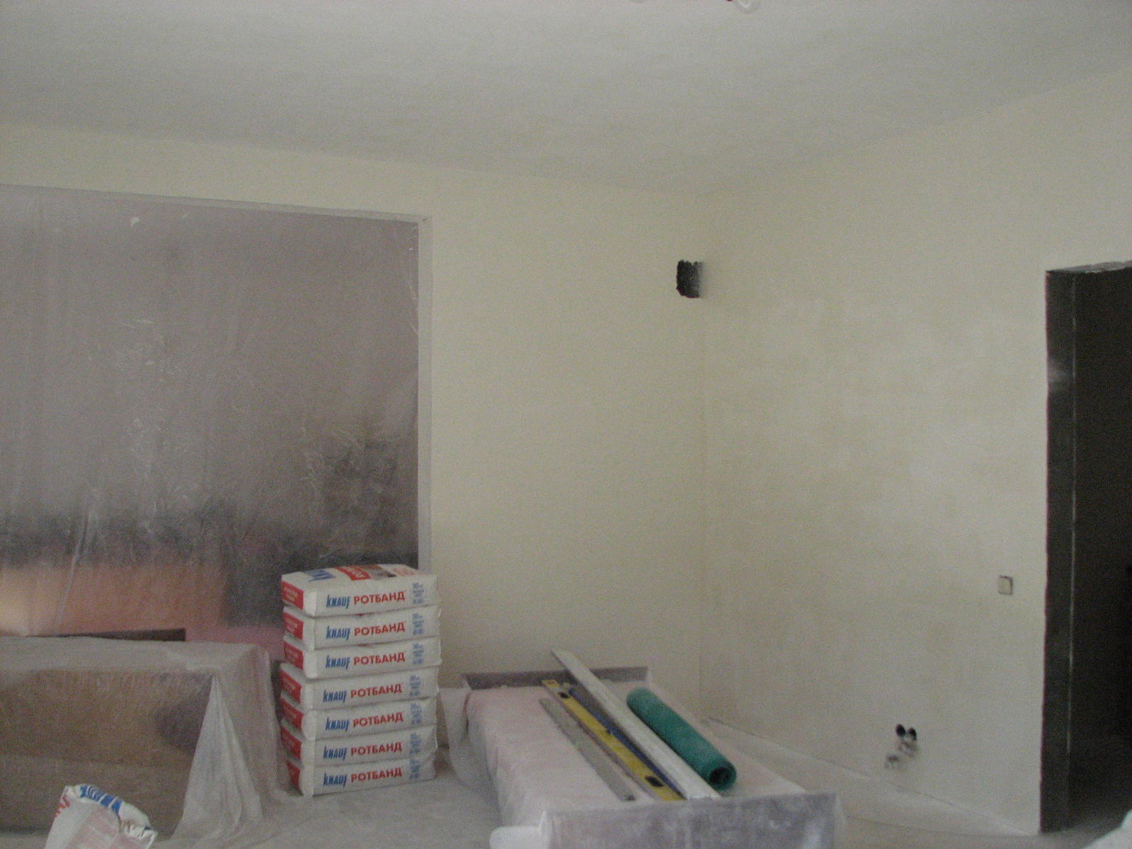

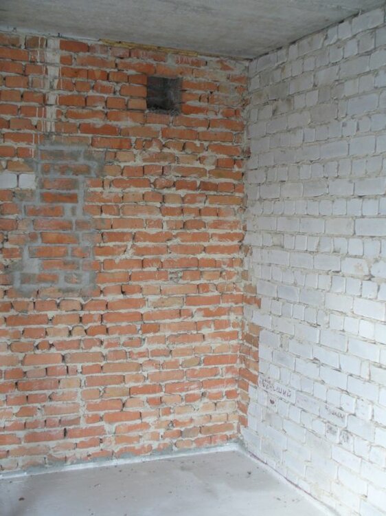

У меня точно такая же стартовая позиция: предполагается угловой открытый камин с таким же порталом (не меньше, так как помещение 24+12 км.м) и двумя полками по сторонам (0,5 и 1,5 м). Облицовка ещё не определена, но склоняемся к стилю кантри. Однако есть проблема с дымоходом. За стенкой (на фотографии с отверствием) имеется вентиляционно-дымовой стояк с четырьмя каналами: 2 по 27х14 см и 2 по 14х14 см (размеры приблизительные), причём одинаковые каналы соседствуют друг с другом по диагонали (отверствие в правый ближний канал 27х14 см). Это всё планировалось совсем под другие цели, но жизнь внесла свои коррективы. Если есть желание и возможность, поэтапно выкладывайте и дальше фотографии работы.

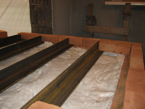

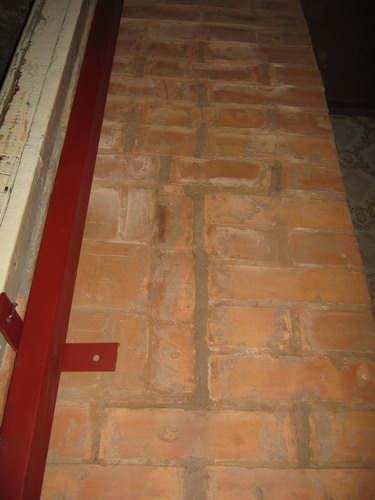

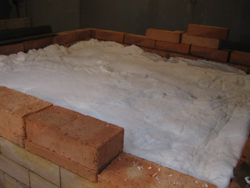

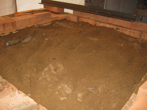

Движется постройка русской печи,засыпал свод песком,утеплил и уложил уголок для перекрыши.
Почему не обработали уголок преобразователем ржавчины, грунтовкой ГФ-021 (два слоя) и т.д. и т.п.?

На фото видно канал сечением 14х14 см. Канала 27х14 см достаточно для топки камина 70х49х41 см.(ширина, высота, глубина)

1. Всё, что переплатите на кирпиче М200, сэкономите на работе не печника, а каменщика - ещё и останется на камин. К слову, можно и М150 и хороший М100, ведь температура не такая высокая - это же не печь. Для справки, шамотный кирпич стоит около 5.00 грн, а М200 дороже не будет, и надо его совсем немного. Это может даже лучше, чем шамотный кирпич, которым также отделывают топки барбекю, хотя этот кирпич предназначен, в первую очередь, для промышленных печей с очень высокой температурой и не любит быстрых и значительных колебаний температуры. Возможно, это рассуждения дилетантские, но они имеют под собой почву, так как многие печники себе цены не сложат: камин и барбекю - это предметы роскоши, а значит и расценки на работу должны быть роскошными. То же и с материалами: мраморная плита как декор к камину стоит в несколько раз дороже, чем такая же как подоконник (правда, на разных фирмах).
2. Элементарная чеканка: металлическим шариком делаются круглые выпуклости по периметру, а можно и гроздья винограда и другое по аналогии.

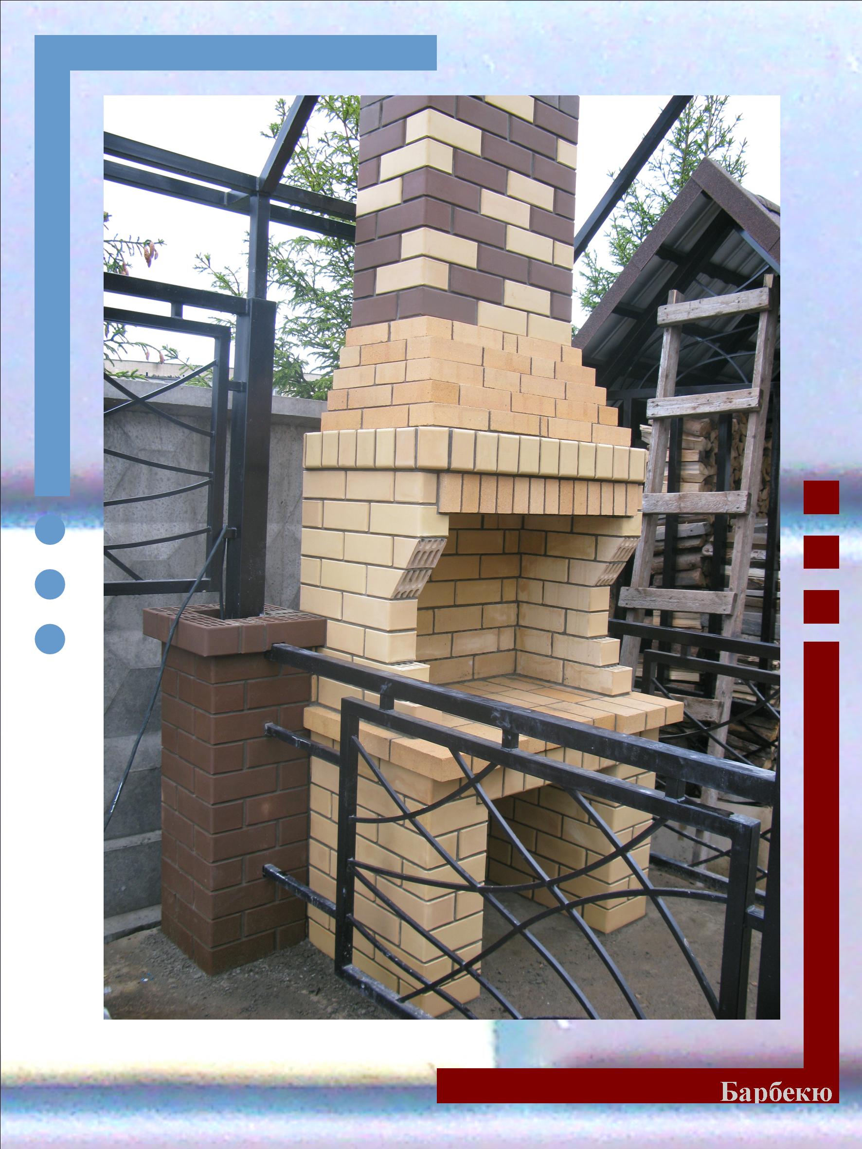

Просто и со вкусом: в стиле минимализма. Интересно, какая стоимость работы окончательного варианта с футеровкой? Сейчас я ориентируюсь на такую же конструкцию, но думаю о варочной печи и разделочном столике (правда, у меня ограниченное пространство и будет сложно вписать). Смущает только совмещение двух труб - получается очень грубо. А если трубу печи подвести сзади к дымоходу барбекю или для печи предусмотреть отдельную керамическую трубу диаметром 15 см?
Это вход 14х14 см, а сам канал 27х14 см - надо будет расширить вход. Да, просмотрел строительные схемы, так каналы указаны попарно: правые ближний (за входом) и дальний - по 27х14 см, левые ближний и дальний - по 14х14 см. Портал хотелось бы чуть поболее, например, 75х60, так как комната большая и маленький камин будет теряться.
Площадь сечения трубы должно быть 1/8 - 1/10 от площади портала это для кирпичной трубы, для металлической пропорция 1/10 - 1/12. Для такого портала (75х60) нужно будет использовать два канала, 27х14 и 14х14.

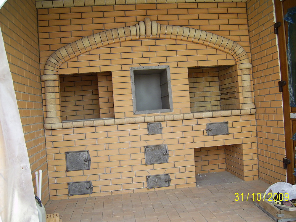

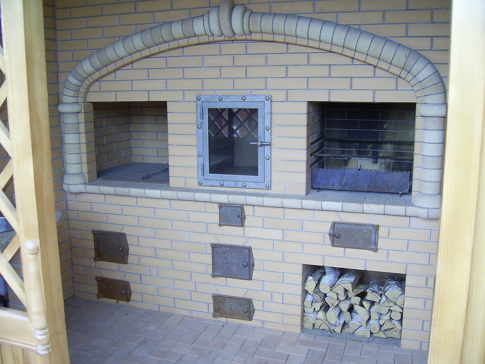

Здесь (ширина комплекса где то 2,5 метра) я разместил, с лева на право, печь-казан, духовой шкаф (дверца со стеклом поставят позже) барбекю.

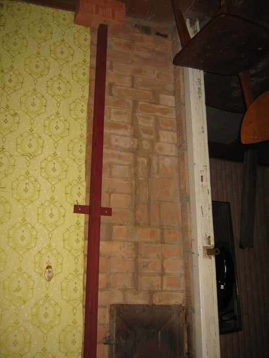

Есть и у нас такие "звезды". Каминчик и печь,печью пользовались 15 лет, все стены у нее сложены так.
Не пойму, для чего поставили дверцу в трубе, если для чистки, то она ставится на уровне зуба, что можно и не делать. Зуб можно прочистить и через портал.
