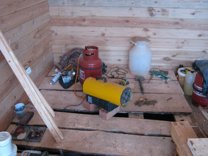

Сезон видимо не закончится. Построил домик из полиэтилена,в нем идет строительство русской печи. Некоторые этапы.
Илья, аккуратно работаешь, только не понятно, для каких целей печь? Для любованием огнем и приготовления шашлыка или же все же для выпечки!?
На мой взгляд устье великовато и газовый порог мал.
Я в марте так начинаю работать. Успеет ли печь высохнуть до морозов? Калорифером сушить придется долго. Или морозы зимой у Вас не очень?

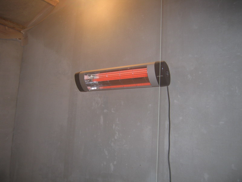

Морозы у нас бывают даже очень, стоит воздушный обогреватель на 1,5 киловатта,воздух гоняет,а на стене висит вот такая штука,если врубить на полную,то работать можно в майке.
Илья, браво! Аккуратная работа.
А что за штука на стене (марка)? Больше всего работа в палатке напрягает сыростью.
INFRA-TEC, вещь занятная,она мне свод быстро высушила, трендят про нее много рекламного,устроена просто,нагреваемая спираль в трубке. На расстоянии в 3,5 метра я быстро свитерок с рубашкой сбросил.

Хорошая вещь, будем искать.

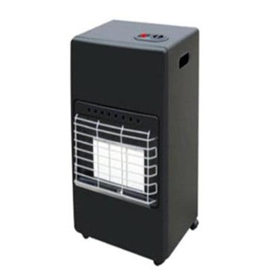

Пользуюсь газовым, хорошо и быстро прогревает, но при сжигании газа выделяется много влаги. Использую в основном из-за экономии эл. энергии да и перебои в эл. снабжении могут привести к замораживанию печи. Добавочный электрический ветерок с керамикой, при включении на всю его мощь 2 КВт руку не поднести.
Вот таким газовым отапливаешь? От него голова болит,шумит сильно и сьедает кислород. Я о электроэнергии не думаю,это дело заказчика.

Фото во вкладке в предыдущем сообщении, от него ни шума не "пыли", потребляет максимально 300 грамм газа в час.
Гм, там выше другая штука изображена. Мы такой год магазин отапливали (баллон газа уходил за 10 дней). Ни шума, ни пыли, ни голова не болит.
А инфракрасные можно любые, вот только греет он ровно то, на что светит. Независимо от рекламы.

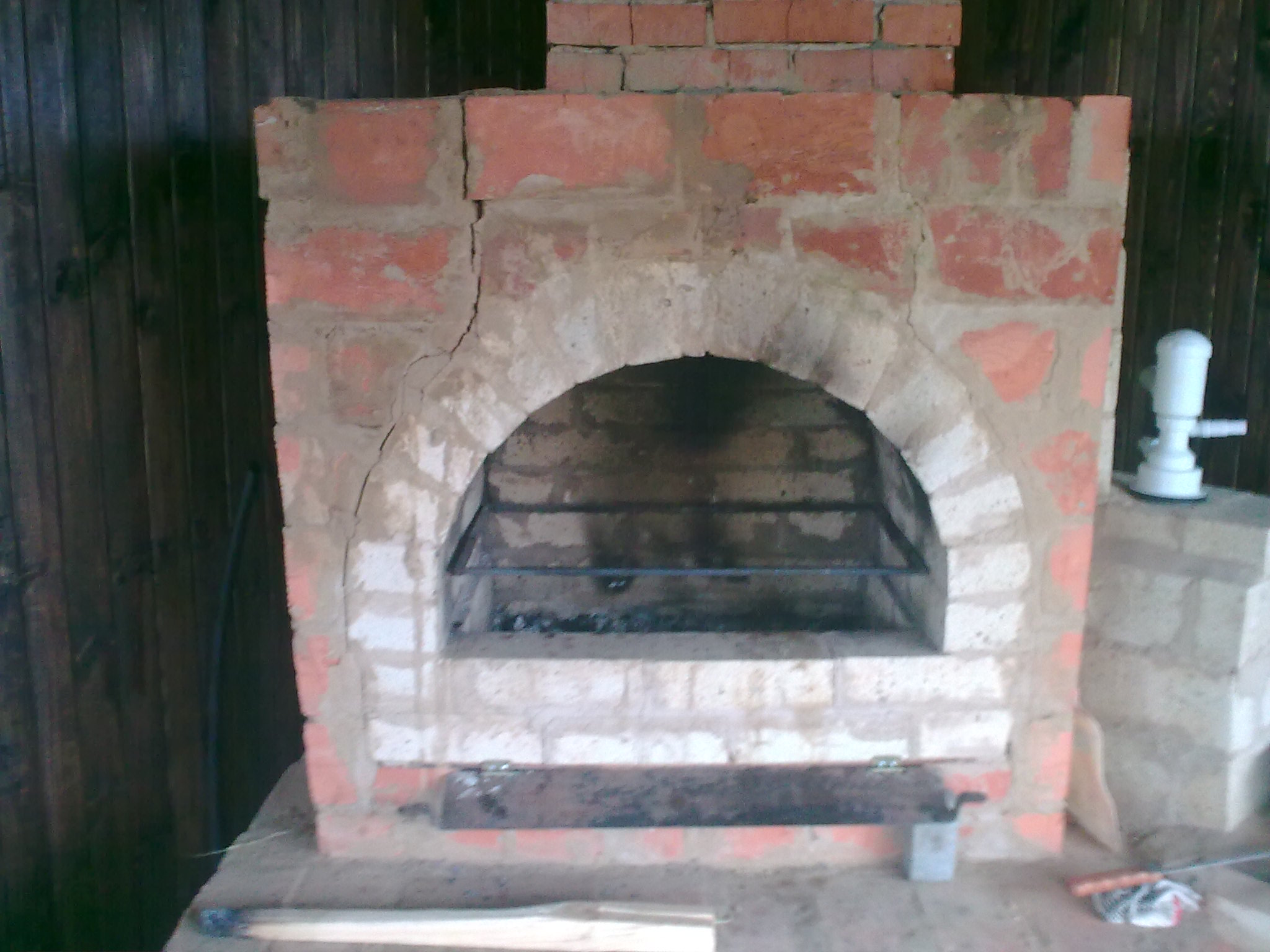

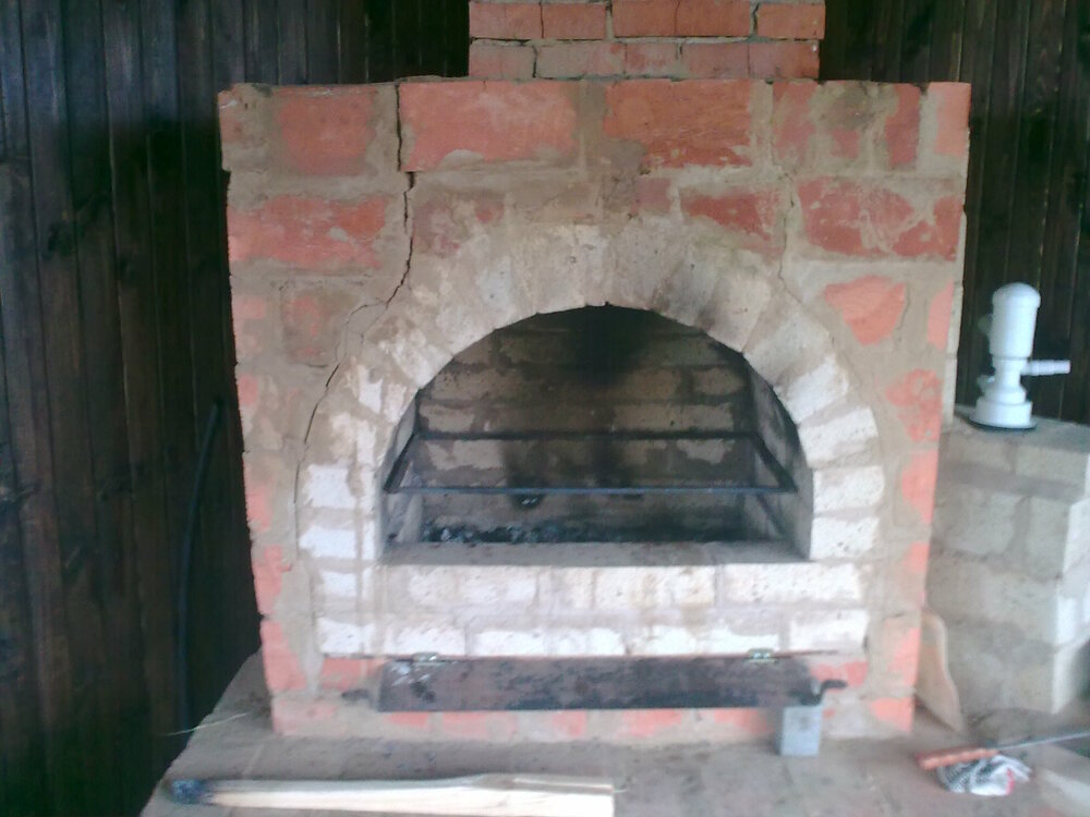

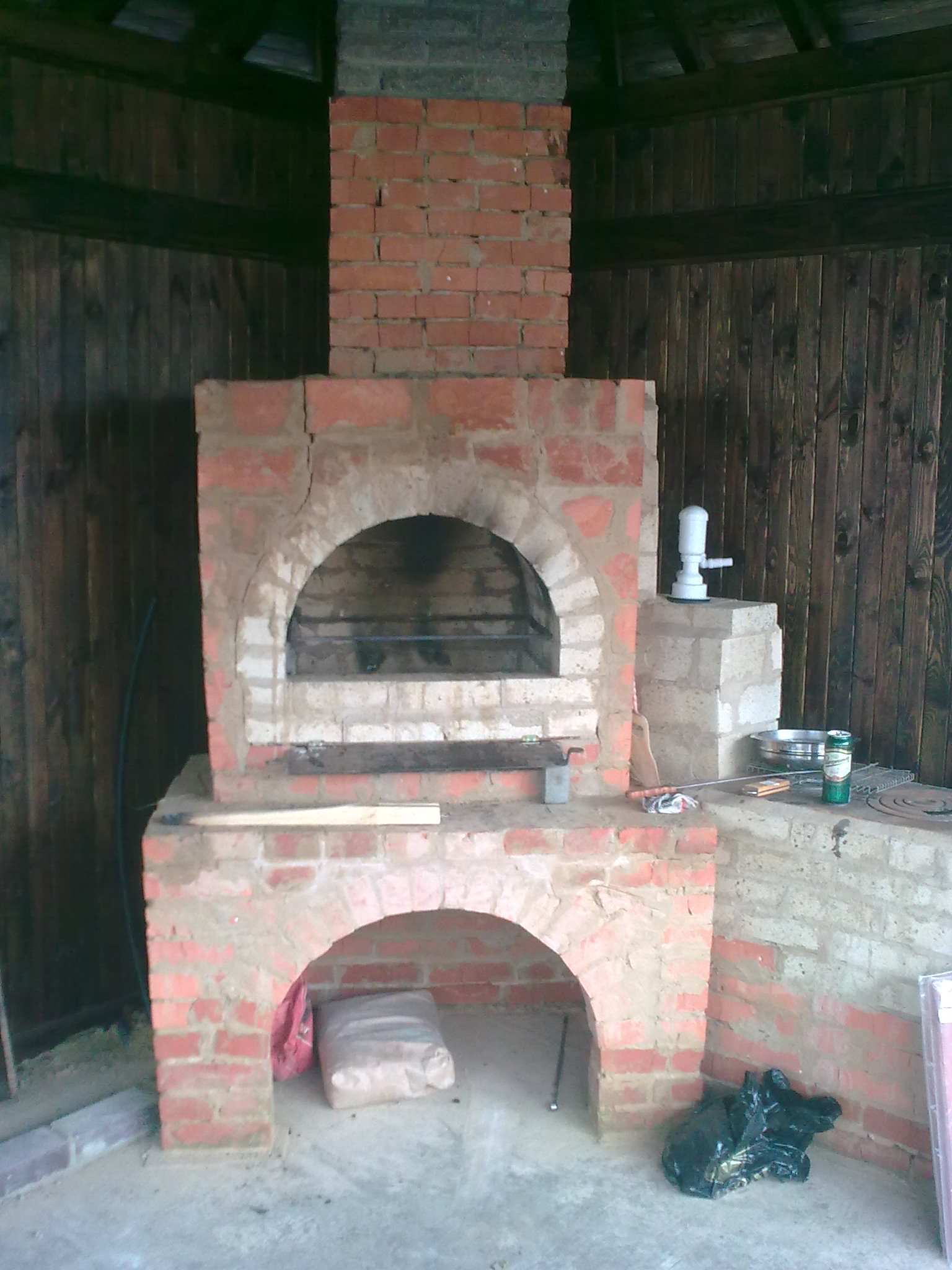

Вот еще одна работа печника ,подскажите знающие ,ежели не сложно, почему пошли трещины у меня по печке ,и как их исправить . Хотелось бы для начала собрать мнения до разговора с печником, дабы сложить объективную картину.
Трещины у вас пошли в процессе рабочего цикла этого.....ммм "изделия". К тому же у вас корпус выложен на ребро пркатически без перевязки. Так же нарушены пропорции топки, еще видно что он у вас сильно коптит (закопченный свод). Вобщем мой совет - денег не давать, изделие демонтировать.А так же отсутствует дымосборник как класс и думаю что "зуба" тоже нет. Как следствие - копоть. :(
Вижу две проблемы:
1. Завален вправо дымоход.
2. Нет перевязки вертикальных швов, что могло быть причиной появления трещины.
