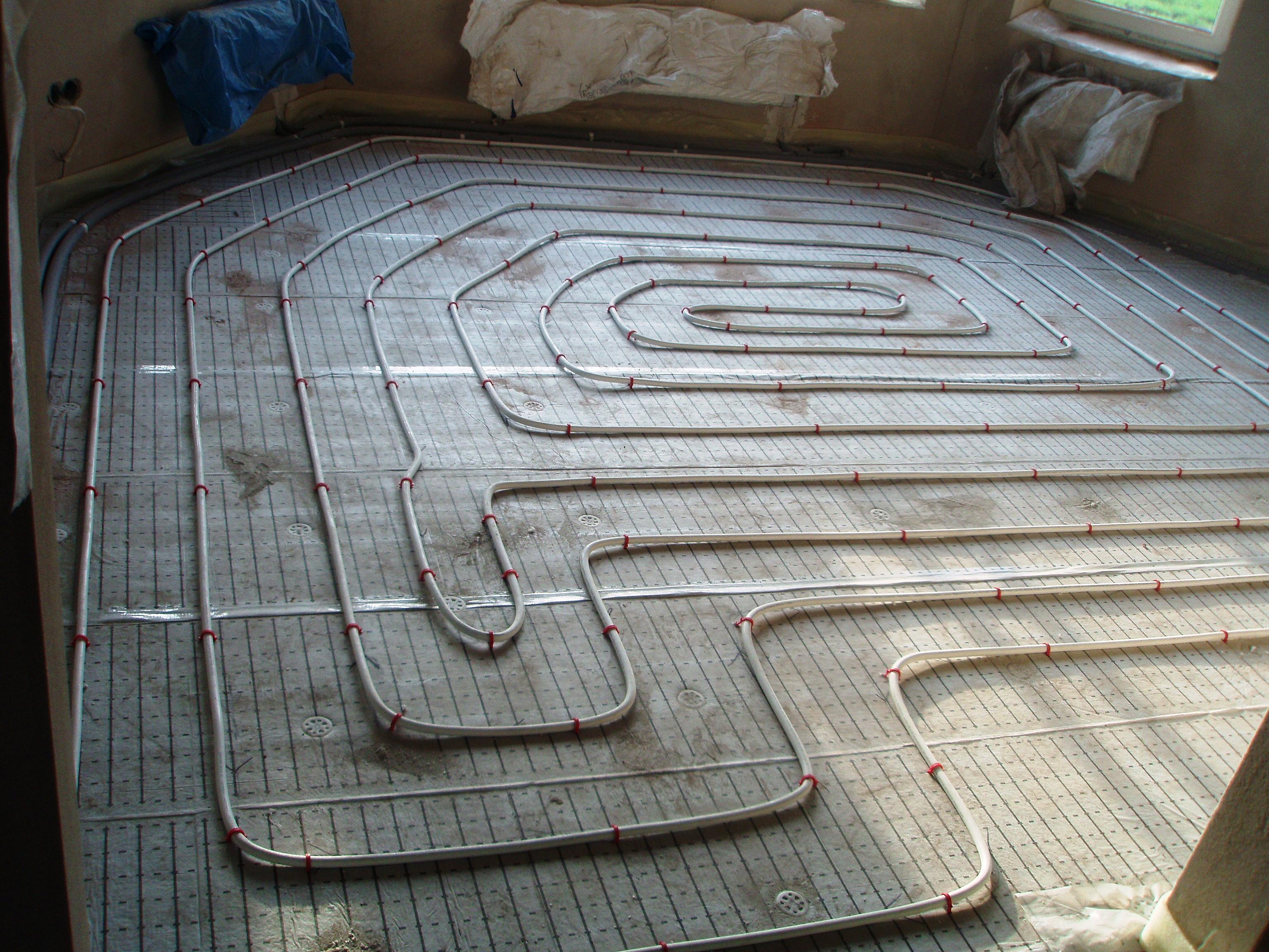

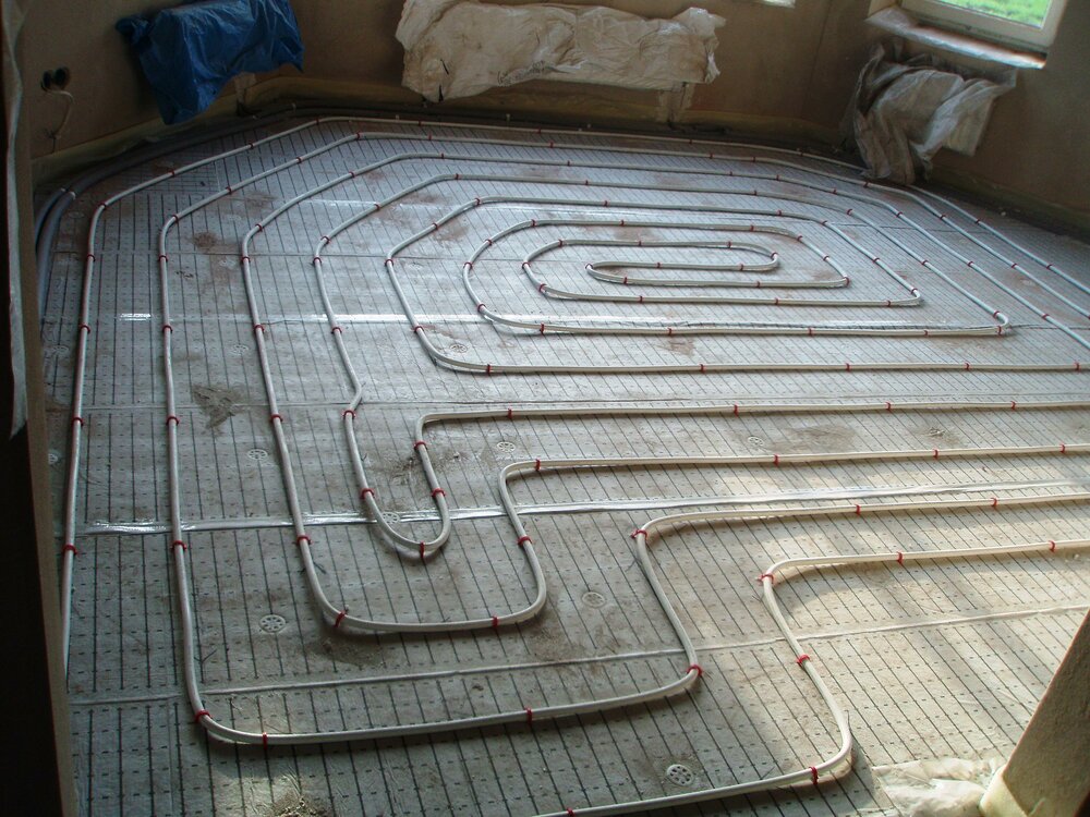

Система крепления труб на арматурной сетке
убивает сраху трёх зайцев :) плёнку над ЭППС, армирование стяжки и крепежи для труб ТП...

Мат для монтажа гарпун-скобами
12мх1мх32/30 102,60 грн
5мх1мх30мм 59,70 грн
верно?
я так понимаю его цена:
верно?
У меня их прайса нет.Заезжал к ним давно. Но думаю ,что -20% можна будет договориться.

PS: Сетку по моей просьбе ложили на трубу, которая гарпунами крепилась к ЭППС. Между трубой и ЭППС - пленка (чтобы цементное молочко на заливалось в щели и не содавало мостики холода).
Получилось "два в одном" - армирование + борьба с возможной неравномерностью прогрева участков пола ("зебра").

вот выше я как раз писал от таких матах, сделаных из сетки 3мм с гарпунами, на которые крепятся трубы ТП.. хотя смотрю там даже оно идёт с защитной пленкой REHAU.. тоесть на ЭППС стелишь такой мат и к нему трубы закрепляеь и заливаешь стяжку..

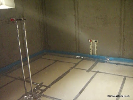

Проклеить стыки скотчем достаточно. Я даже и не дюбелю, если бетонная подоснова выровнена более-менее
а края чем это синим проклеивали у стены?
я вот как раз хотел что то простенькое постелить под ЭППС (я понимаю, что ЭППС выступает как гидроизоляция), просто вот хотел завернуть края гидроизоляции на стенку.. тоесть если ничего не требуется, то я так понимаю, можно просто обычную гидроизоляционную плёнку кинуть за 200 грн/рулон (как раз там 75 квадратов мне нужных) и завернуть по стенкам..
а края чем это синим проклеивали у стены?....
Демпферная лента
Голубая (фирмы Kan) - подешевле, серая (Рехау) - дороже:

Никакую - если именно Эппс.
А я дюбелю грибками, так как стяжечникам неудобно потом ставить маяки и труба наполненная водой приподымает основу.

А скотч делаете?
Мои стяжечники работают без установки маяков.

А скотч делаете?
Обязательно, но бесцветный

На снимке по краю идут трубы в изоляции на радиаторы? Над ними армосетку положено ложить?
