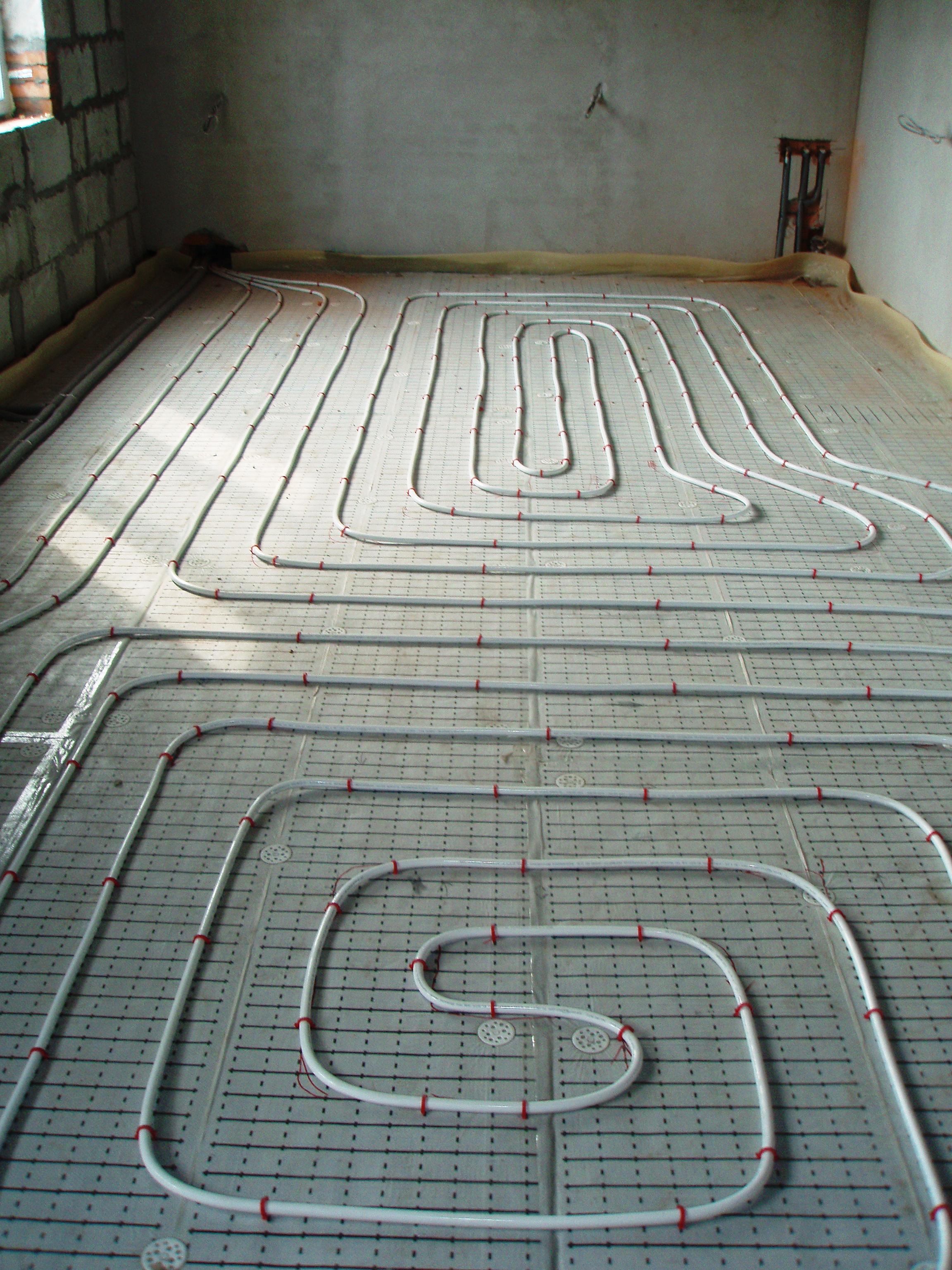

murava Опубліковано: 1 вересня 2010 Поділитись Опубліковано: 1 вересня 2010 Изоляции не нужно, крепить - как угодно и как подсказывает фантазия (навскидку приходит вариант разложить на сетку), по длинам петель - смотря какая труба, а по шагу укладки - это зависит от тех мощностей, которые Вы планируете снимать с поверхности. Посилання на коментар Поділитися на інших сайтах More sharing options...

vovova Опубліковано: 7 жовтня 2010 Поділитись Опубліковано: 7 жовтня 2010 Один из вариантов: песок+щебень трамбуем выравниваем гидроизоляция ЭППС с проклеенными стыками армирующая сетка на подставках трубы ТП к сетке заливаем чистовую стяжку Отражатель ни в каком варианте не нужен, т.к. отражение происходит только в "прозрачной" среде, а стяжка таковой не является. 1 Посилання на коментар Поділитися на інших сайтах More sharing options...
