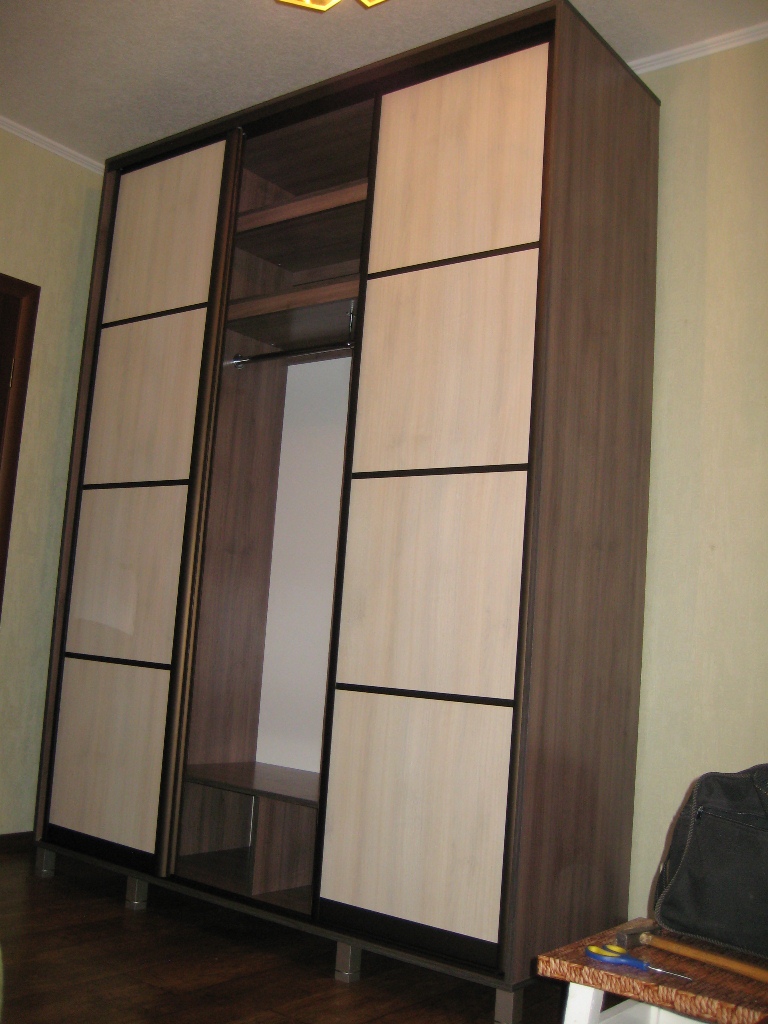

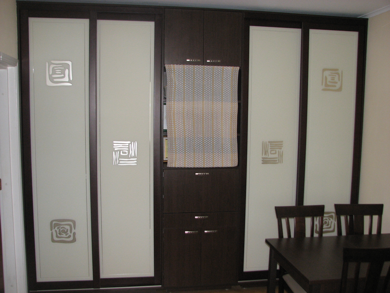

Для начала фото (цоколь пока не установлен, корона обсуждается).
P.S. Полотенце для конспирации :D.

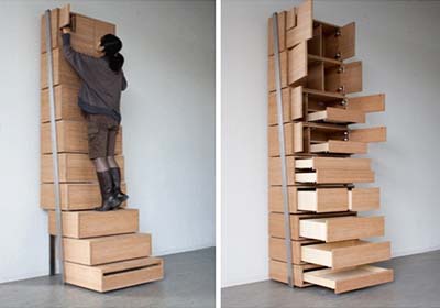

Вот интересный вариант, как добраться до верхних полок (можно применить в шкафах), но как конструктивно выполнить ? Есть идеи? При этом необходимо учесть фиксацию ящиков при выдвинутом состоянии, а то можно выехать из шкафа )
Теоретически (да и практически тоже, я даже представил на какой фурнитуре можно это реализовать, (времени рисовать нет), да и упростить конструкцию можно, немного видоизменив внешний вид, но суть останется прежней) возможно, но это больше понт, чем практичная мебель.
