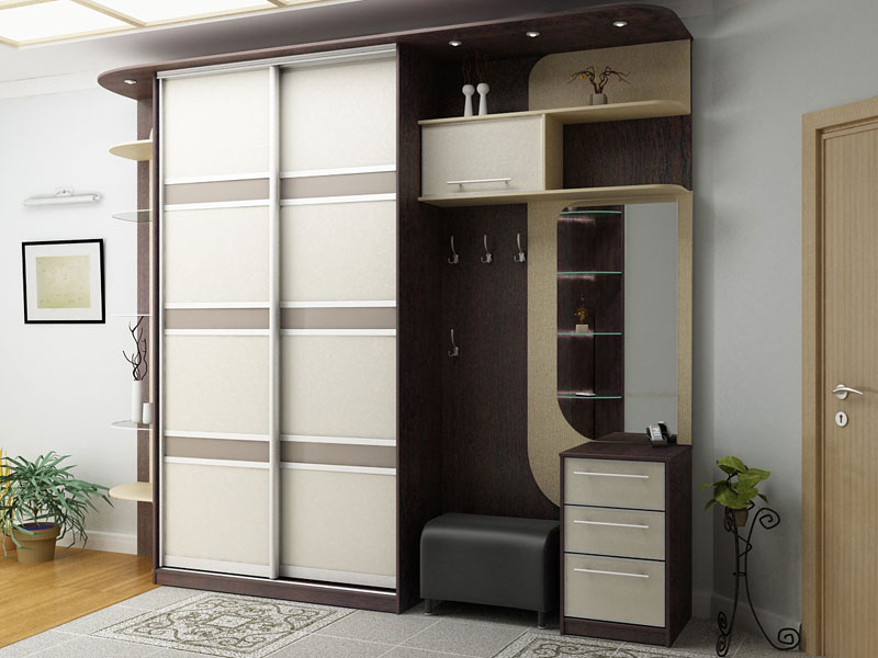

Думаем над шкафом купе в прихожую. Мне кажется, что сбоку должна быть открытая секция для верхней одежды, но ни разу такого не встречала. Достаточно держать одну панель шкафа открытой, или как? Одежда же и мокрой бывает с улицы...
Можно сделать шкаф и пристроить к нему "дежурную вешалку" с крючками вверху и тумбой внизу.
78659626_D0BAD0BED180D0BFD183D181D0BDD18BD0B920D188D0BAD0B0D18420D0BAD183.jpg.2b3157fb5a968eb7dbf309b53544328e.jpg
Хороший вариант! :rolleyes:
У нас другая ситуация - прихожая-тамбур 2 х 4 м, в торце хотим встроить шкаф. Т.е. фасад будет 2м ширина х 2,9 м высота. Есть мнение в семье, что "быстрая" вешалка - это нехорошо, лучше открыть временно створку шкафа для проветривания верхней одежды. Интересно, как в жизни происходит эксплуатация закрытого шкафа в прихожей?

Очень понравилось последнее фото в ветке. Подсуетите еще пожалуйста фоток такого плана.
