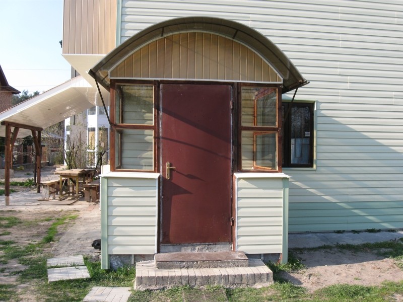

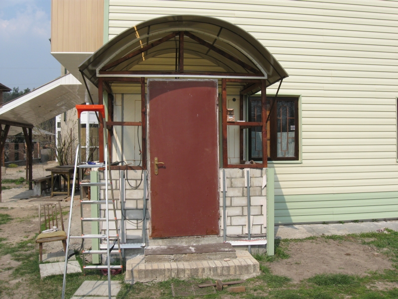

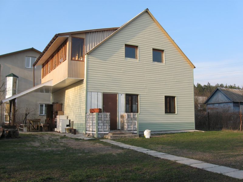

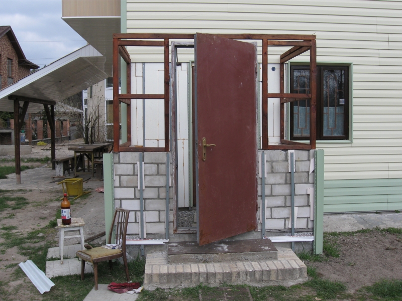

Решил замахнуться на веранду наконец!
Фотографии в последовательности.

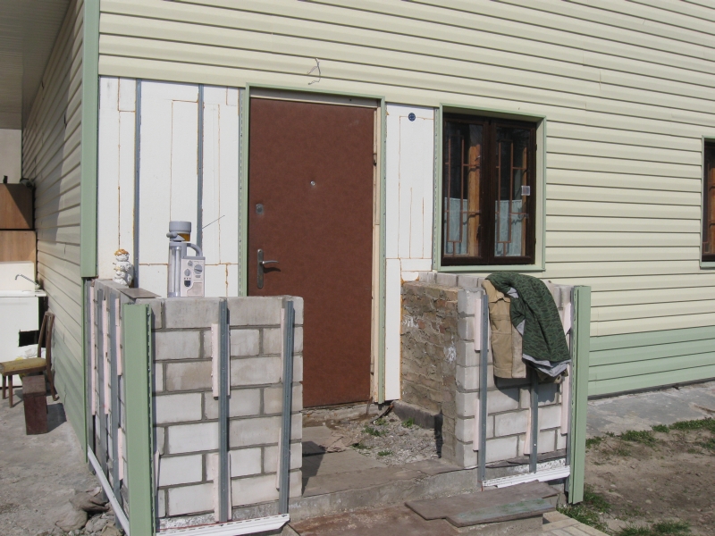

1. То, как выглядел предбанничек перед началом нового этапа работ.
2. С прошлого года "висели" углы и профили для навески сайдинга.

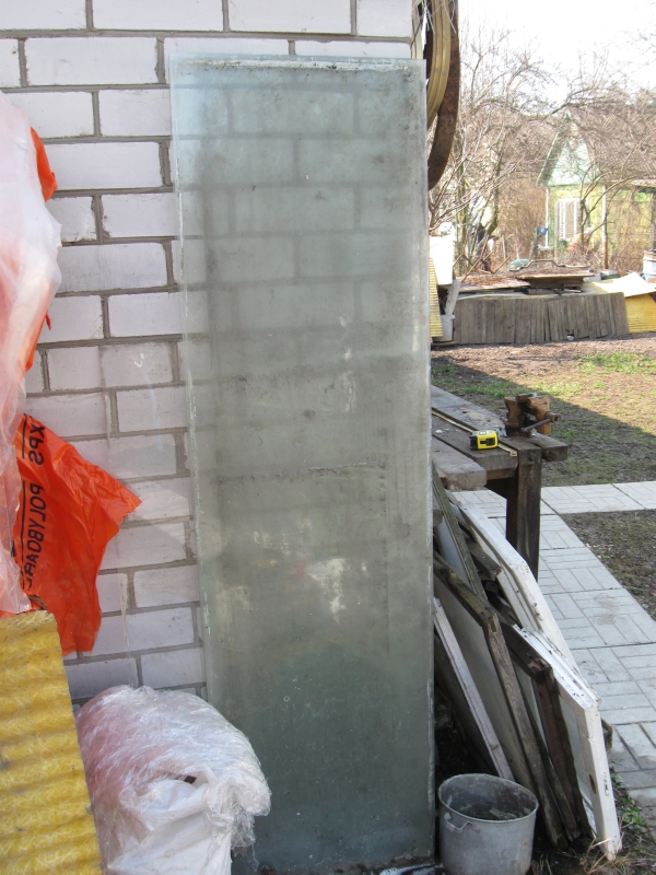

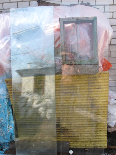

3. Стекла достались в наследство от прежднего хозяина участка.
Участок купил вместе с тепличкой. Теплица была капитальной из каких то остекленных дверей, навешаных на трубы каркаса для автогаража. Стекло - шестерка. На следующий год разобрал теплицу - мешала строительству. Так и тасовались стекла из угла в угол, часть успешно расколошматили строители, оставшиеся невероятно были грязны.
4. С любовью отмыл, очистил, на небольшом куске потренировался резать неплохим стеклорезом - не мое!!!!! Повез эти стеклышки в своей машинке на порезку - работа вышла аж 13 гривен!=))))
Высота стекол была 182 см, ширина 52.5 см, рассчитал порезку так, что все пошло в дело после порезки без остатков.

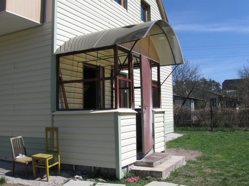

5. Каркас - брус, оставшийся от старого дачного домика, разобранного пару лет назад (из стропил и бруса, шифера от старого домика сделан также и навес, на заднем плане). Обработан морилкой 1985 года выпуска, СССР, знак качества, все дела.=)
6. Поликарбонат конечно же покупался. Очень понравился в бронзе, два листа. Каждый раз смотрю на него со стороны и сердце радуется - все-таки на солнышке выглядит шикарно, переливается золотом и радует глаз. Также закуплена полоса металла 4 х 25 из которого сварил каркас.
Каркас - отдельная история - согнуть трехметровые полосы и сварить их вместе с выдержанным радиусом самому - то еще извращение!!!! С помошником это заняло бы от силы часа два-три, самостоятельно - день вместе с покраской - часа полтора поездка и докупка нужного материала.
Дверь - тоже изврат - самому ставить, регулировать и навешивать бронированную дверь с неслабеньким весом.=)
Дверь покупал на нашем форуме впрок. Не помню ника форумчанина к сожалению - обычная дверь из новостройки... Правда, хоть металл был и не самый толстый, дверь обычная - удивил замок. Трехходовой и трехсторонний. Ригели запирают не только классически вбок, но и вверх и вниз.
7. Верхнюю часть просто зашил остававшейся с прошлого года вагонкой, вроде бы не сильно бросается в глаза... Было бы интересней подшить также поликарбонатом, "обнажив" каркас, но пожадничал.=(
Стенки облицевались сайдингом, как и планировалось. Отливы также сделал из сайдинга. Просто и сердито.
Для водостоков по бокам пригодился дюралевый профиль с покрытием под ту же бронзу - раньше из него модно было киоски делать. Не без труда распустил болгаркой профиль на два уголка и вуаля - получилось подровнять кое где горбики листа и не будет мерзко покапывать со всех сторон, а две струйки я уж как-нибудь выдержу. Откосы-распорки из уголков того же металла.
Стекла закрепил штапиками с обоих сторон. Штапики - это что-то! Если бы я сразу посчитал правильно их количество (общая длина 48 метров!) - сделал бы лучше выборку в брусе...
А к чему ты штапики крепил? к металлу? А как?
красивая получилась входная группа;)
обожаю тебя за это " с любовью"!!!!!:D
у нас тоже не складывается со стеклорезом, и вроде хорошо надпиливает, а отломать ровно ну никак. Столько перевели стекла на старом домике, плюнули и решили строить новый дом, гыыы

ты так увлекательно рассказывал как гнул пластины, что я решила, что железный:o

Верандочка - супер. И Вы - молодец! Интересно, как будет летом? Не жарко ли? Я имею ввиду крышу предбанника.

Это карскас под поликарбонат железный получился.
А под стекла дерево - все путем.=)
Даже сейчас уже жарко.
Буду в одну из секций форточку тулить поаккуратней, чтоб симметрию не испортить.

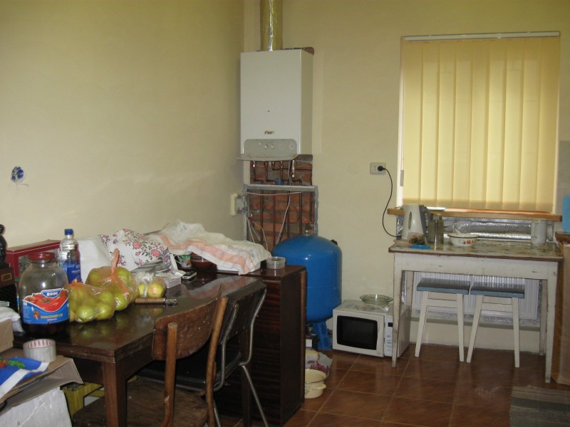

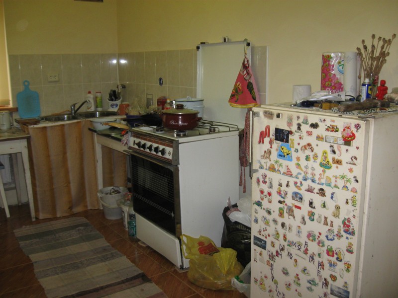

То что было до кухни.

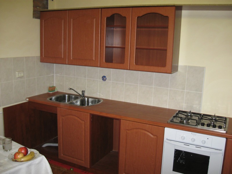

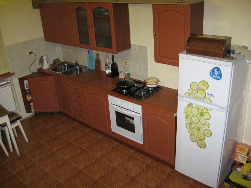

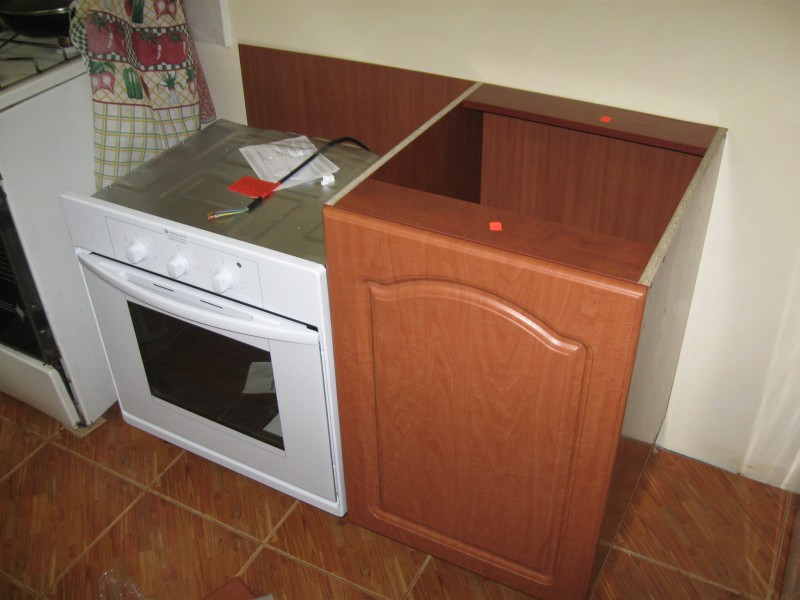

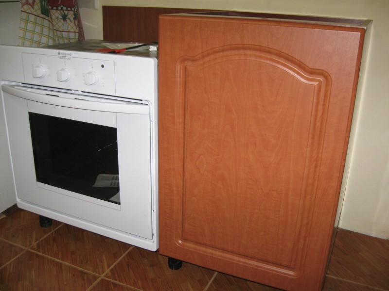

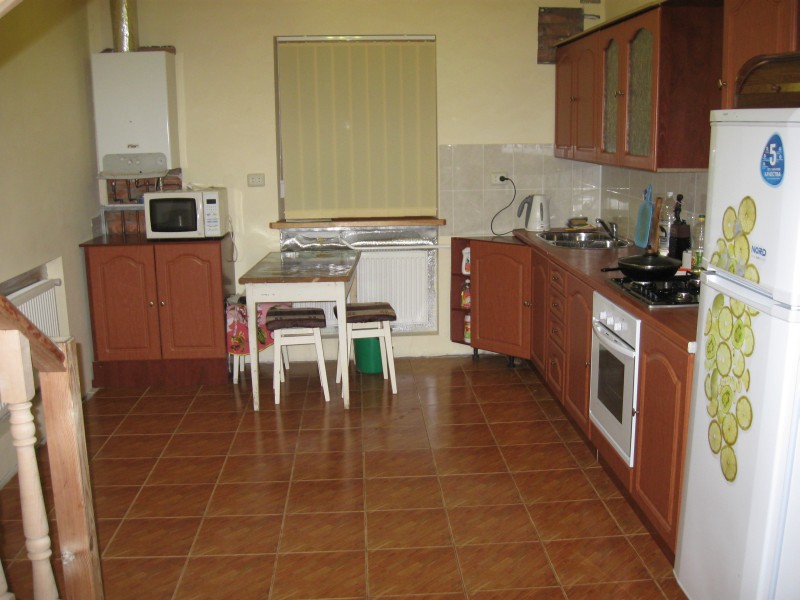

Итак - кухня.
Хотелось сделать подешевле, есть другие места, где можно потрясти мошной.
Поэтому кухню решено было делать самостоятельно по мере сил.
Предварительно закупил варочную поверхность газовую, элекродухоку и холодильник. Кстати, на тот момент были самые дешевые по Киеву цены на бытовую технику. Если кого заинтересует - солью адрес интернет-магазина бытовой техники и электроники.
Затем занялся поиском фасадов и материалов для кухни. На автоуа откликнулся одноклубник занимающийся как раз кухнями - Рома Fly Find (это его здешний ник). Имеет скидки у оптовиков и помог с материалами.

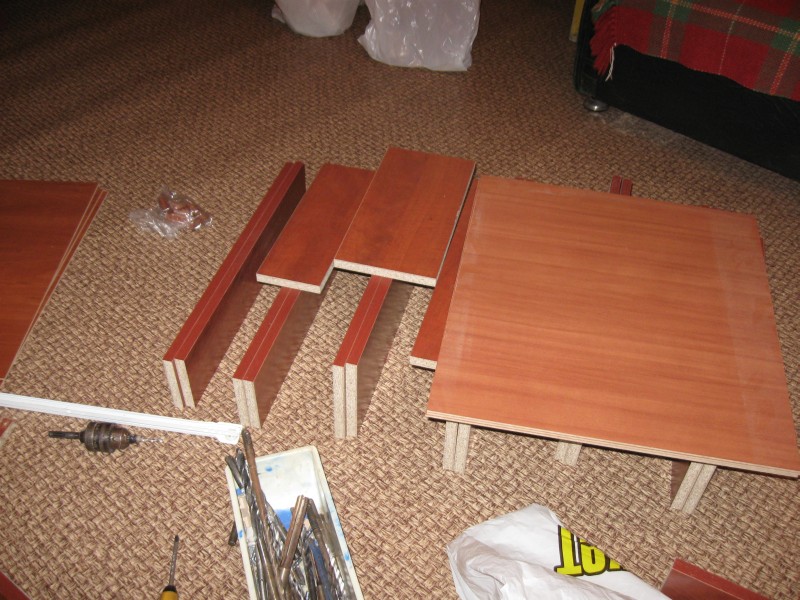

Придумывал, рисовал и вымерял до миллиметра нарезку ДСП для кухни я самостоятельно, у Ромы все это привезли со склада, порезали.

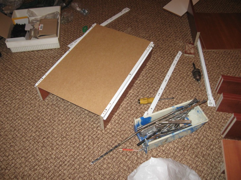

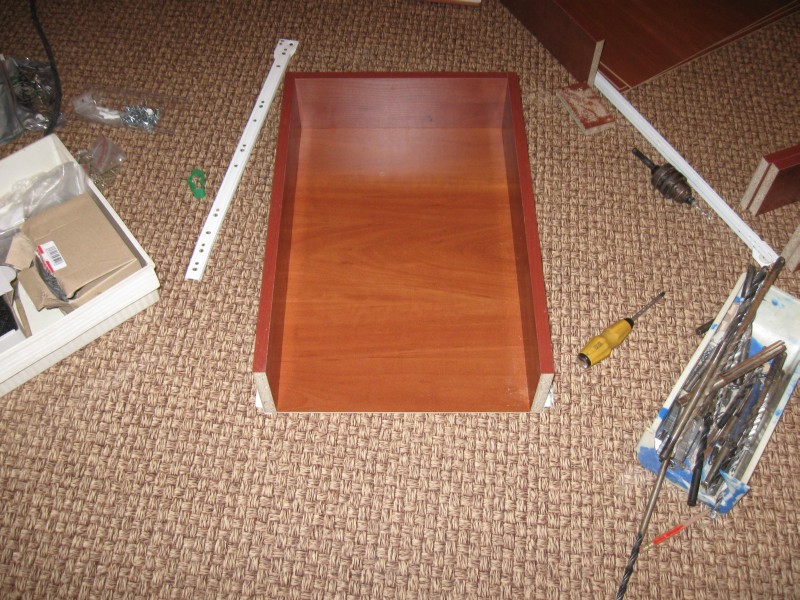

Затем началась сборка по тумбочке...=)
Сборка ящиков из ДСП хоть и заняло времени меньше чем тумбы, но крови они у меня попили побольше, особенно собственно регулирока ящиков в тумбе - это кошмар.

Ну просто небо и земля!. А как ты столешницу будешь стыковать? Хорошо еще что не вплотную к мойке. Очень это "тонкое место" - стыковка8-)
ПС оооой - рядом с мойкооой.....
ну ты и выкладываешь, а я спешу впереди паровоза - как всегда :) нет чтоб потерпеть!
А ты не собираешься занимать пространство под окном рабочей поверхностью?;)
просто площадь кухни позволяет не лепить стол к окну, мне так каааться

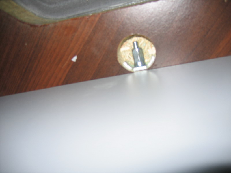

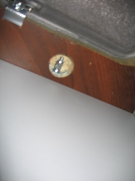

Да как раз стыковать - не проблема - в "эпицентре" продаются специальные стыковочные планочки. Вот плитку докупил - продлить рабочую поверхность стены и сейчас немного боюсь ее самостоятельно клеить. Но думаю, что получится. Я просто изначально, когда плитку под кухонную поверхность ложили, думал рабочий стол делать углом, в том числе и к окну подводить. затем перепланировал.
Еще купил такой=же фактуры столешнику 28 мм и порезали ее для стола с крыльями-распашенками. Вот сделаю его еще - будет бомбочка.
Хорошо получается. Для стыковки столешниц еще продаются специальные стяжки. Они уснанавливаются снизу. мне когда в квартире кухню собирали я подсмотрел. Сфотографировал., может пригодится. А шов промазывали бесцветным герметиком.
