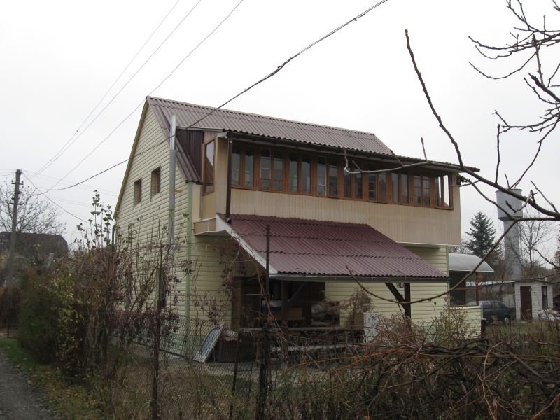

Недавно обратил внимание - блеск ушел, с одной стороны крыша стала как бы матовой и цвет менее насыщеный. Списал на то, что прибило пылью - дождей давно не было.
Но ставил антенну-усилитель на интернет и увидел, что дело совсем не в пыли. Краска сохранилась, но пигмент выгорел!!!!
Причем, выгорела та часть крыши, которая наиболее подвержена ультрофиолету! Утренняя/дневная сторона.

Объяснили проблему следующим образом.
Долгое время работали с немецкими пигментами, но во время кризиса привозить сюда их стали с перебоями и из-за этого перешли на Китай.
Вот и результат.
Говорили, что сейчас вроде опять работают с немцами.

Рассматриваю этот этап как защиту шифера от органики, старения и напокания - краска все-таки осталась, выгорел только пигмент.

Три года назад красил шивер краской Лакма для шифера красно-коричневой. Шифер пару лет выстоял на крыше. Первый слой согласно рекомендации производителя наносили грунтовкой бесцветной Лакма. Затем нанесли один слой краски. Со временем тоже пошли пятна, с южной строны. :-( Но не везде, в основном в одном месте. Подозреваю, что работники нахалтурили, может грунтовку не нанесли. В других местах более менее нормально, но видно, что одного слоя краски мало. После высыхания краски поверхность матовая - неблестящая.
"Грунтовалось" той же краской. Так как в инструкции к краске было указано применять для покраски грунт или же обходиться без грунтовки, втирая краску.
"Втирал" хлопец очень качественно. окрашено в два слоя.
Пятен нет - место, подверженное наиболее ультрафиолету от солнца - выгорело равномерно. Второй скат крыши и "закрылки" сохранили былой цвет.
Краска была глянцевой.

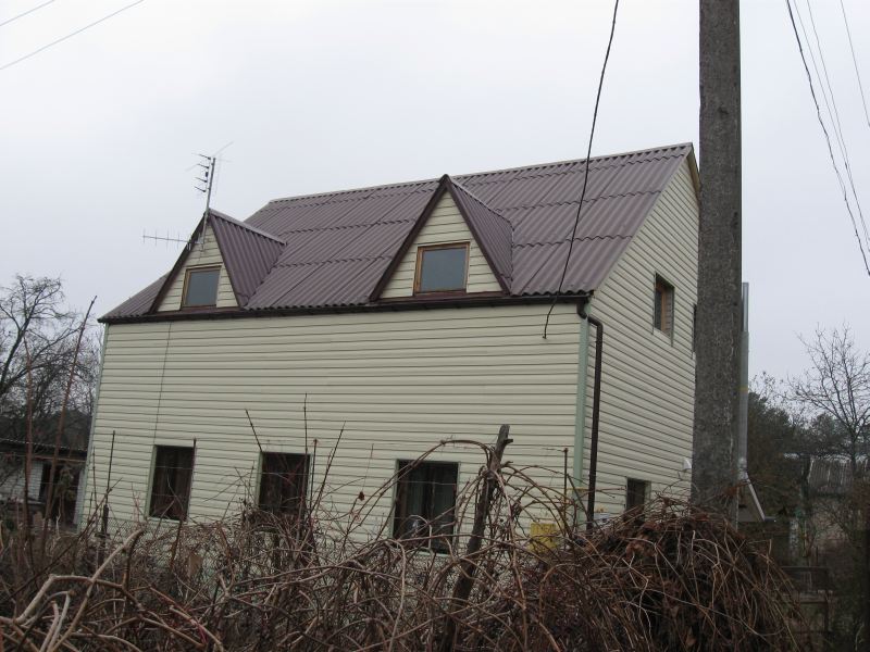

Не прошло и полгода, как сделал фото выгоревшей краски на крыше.
Выгорела не полностью, но уже не тот цвет и насыщенность, как после покраски
Когда я покупал шифер у ТОГО,их продажник,Андрей кажется,сказал,что технологи завода настоятельно рекомендуют окрашивать шифер не познее 2-х месяцев после производства оного,иначе все грунтовки,многослойки-до лампады,вначале выгорит,а затем....ну ты в курсе.
А чем аргументировал?
Я выше писал - у меня продавец сам признал вину и вернул деньги.
Если бы было так, то производители и продавцы краски писали бы об этом в аннотациях.
Перепутал продавец шифера - они это умеют - окрашивать нужно не менее чем через два месяца - выше обсуждалось.
аргументировал тем,что в микропоры листа попадают всякие грибки и там живут:D а после покраски подрывают слой и вылазят наружу :lol:
ну прим.так.
Это скорей всего на ходу придумал он.
Непонятно, почему грибок не попадает в течение первых двух месяцев в шифер.

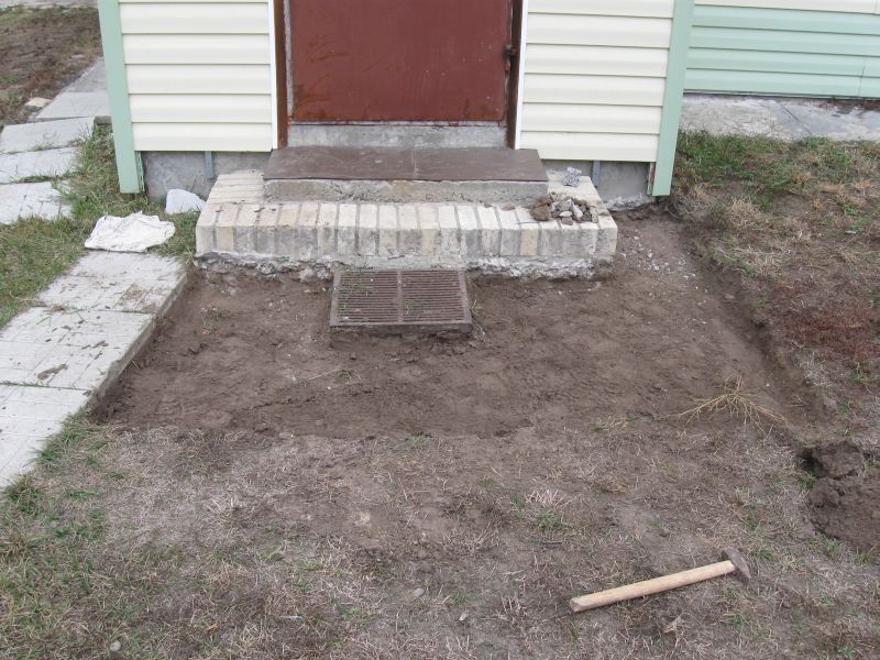

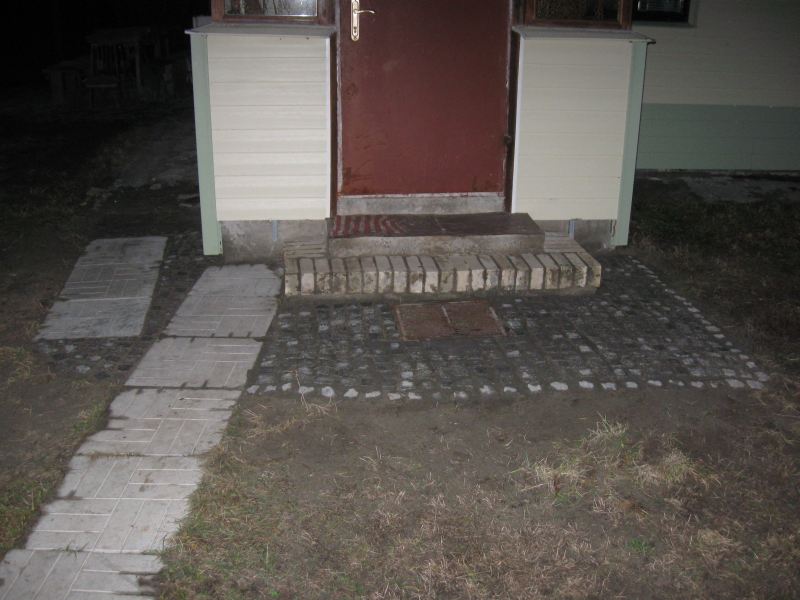

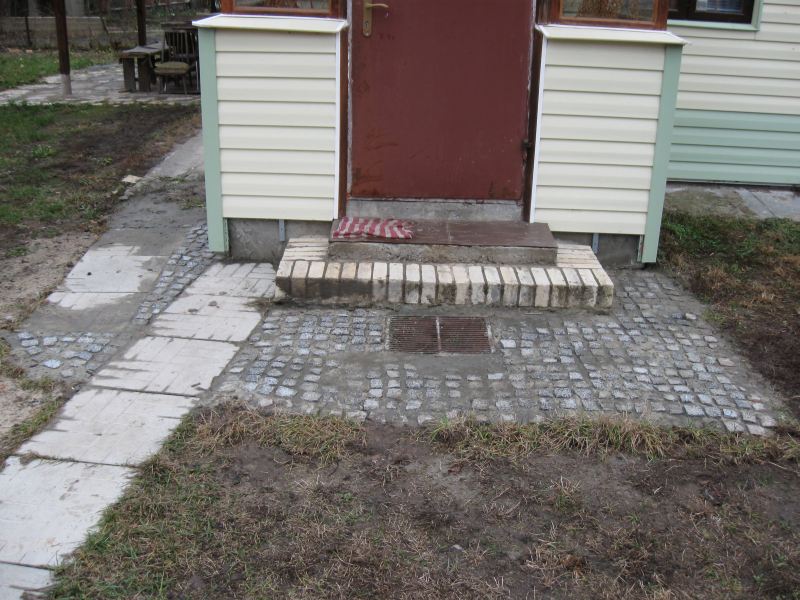

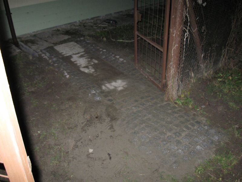

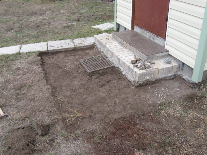

Решил приукрасить чуть вход. выложить "шашечку". Фото того, что получилось - завтра.
Потом дрельью с металлической щекой зачистил излишки раствора.
Пожалуй, снять лучше, когда подсохнет и не ночью.
