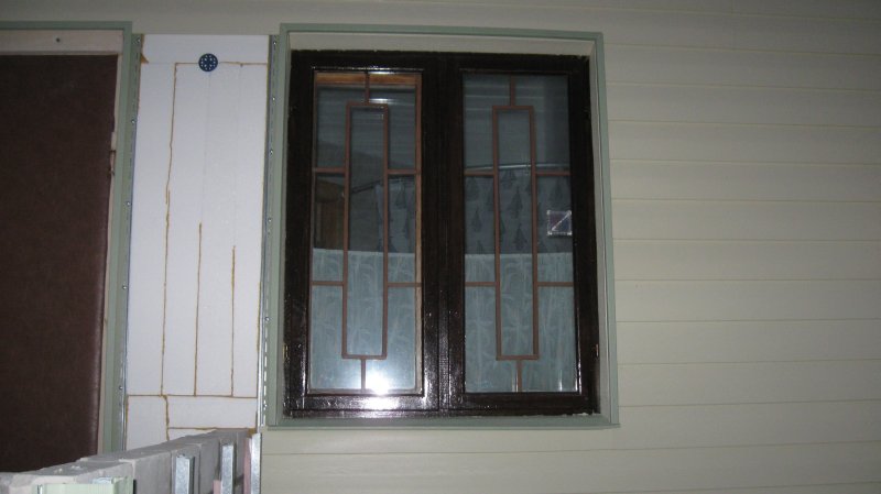

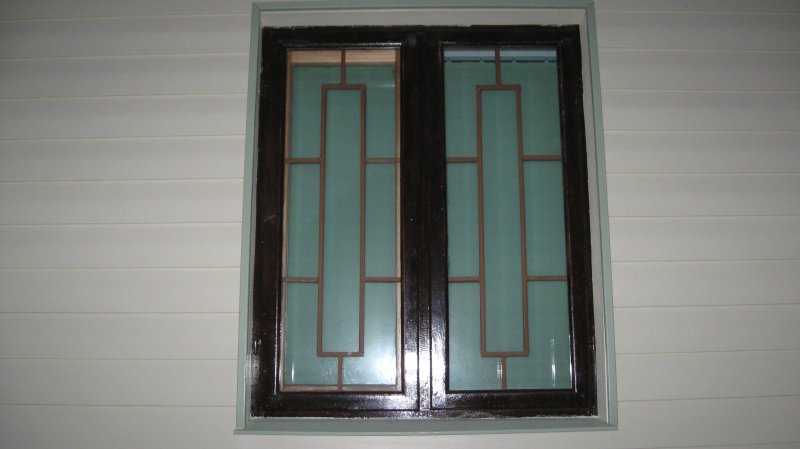

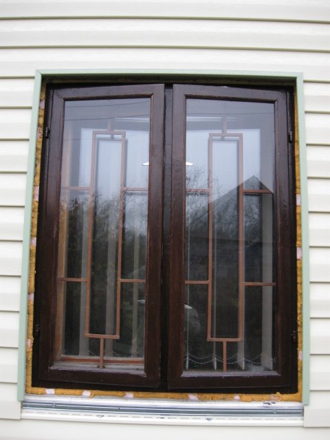

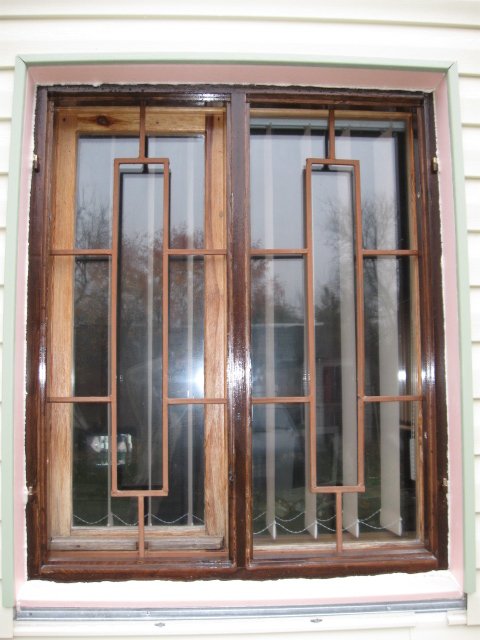

Закину мелкий этап - сделал в конце осени.
Задумывался - из чего сделать откосы снаружи - после установки вторых окон для откосов остались узкие полоски и покупать те, что шли с сайдингом не имело смысла.
В принципе - все гениальное просто.=)))
Сделал откосы из тех же панелей сайдинга, вырезва во размеру и подрезав на сгибах. Сгиб заводится под уголок, срез - заподлицо. Наклеил на пенопласт монтажной пеной. Помучаться пришлось, но результат меня удовлетворил.=)
Отливы (нижняя часть) сделаны из тех же панелей сайдинга, только салатового цвета.
Жека:good:молодец,хорошо получилось.Так кинь фото всего дома,а то я не видел после отделки сайдингом:D

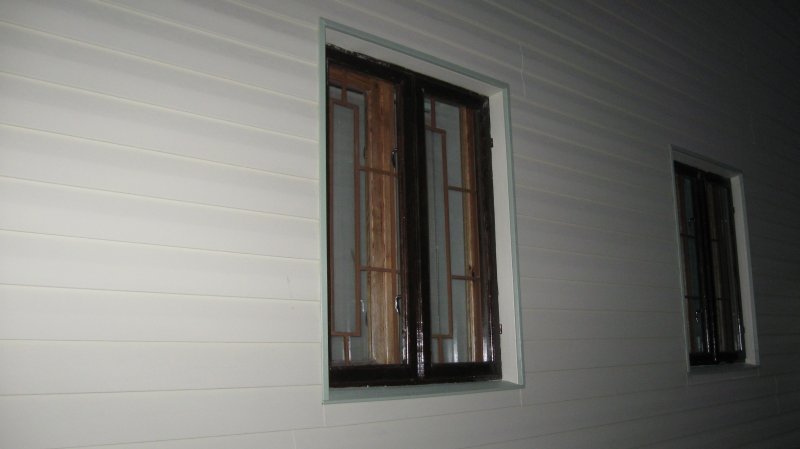

Жека, откосі и отливі - клево,:beer:мне очень нра!!! а что ті около двери намудрил,а?:x
ПС ето я любя;)

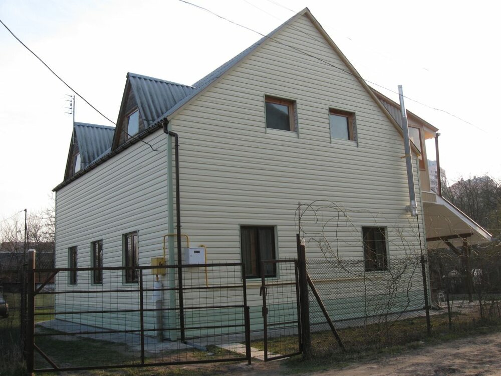

О,совсем другое дело.Домик совсем другой под сайтингом получился:good:
А ты под сайтинг утеплитель какой нить ложил?Если ложил,то в доме теплее стало?
А вы читаете только последнее сообщение в теме?
дом обклеен пенопластом, автор пишет что зимой теплей и летом прохладней, буквально 4 сообщения выше :)
ПС ето я любя;)
Та все как-то до крыльца руки не дойдут. Осталось только из балок сделать раму, вставить стекла и входную дверь. Ну и козырек замутить, конечно... Но зимой как-то ознобно делать...=) Вот в апреле и займусь.=) Поэтому и не обшивал - чтоб подогнать все аккуратно потом.
две странички назад моя эпопея.=):beer:

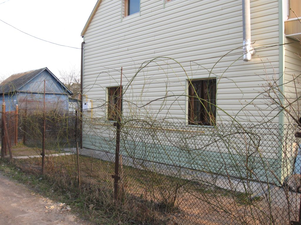

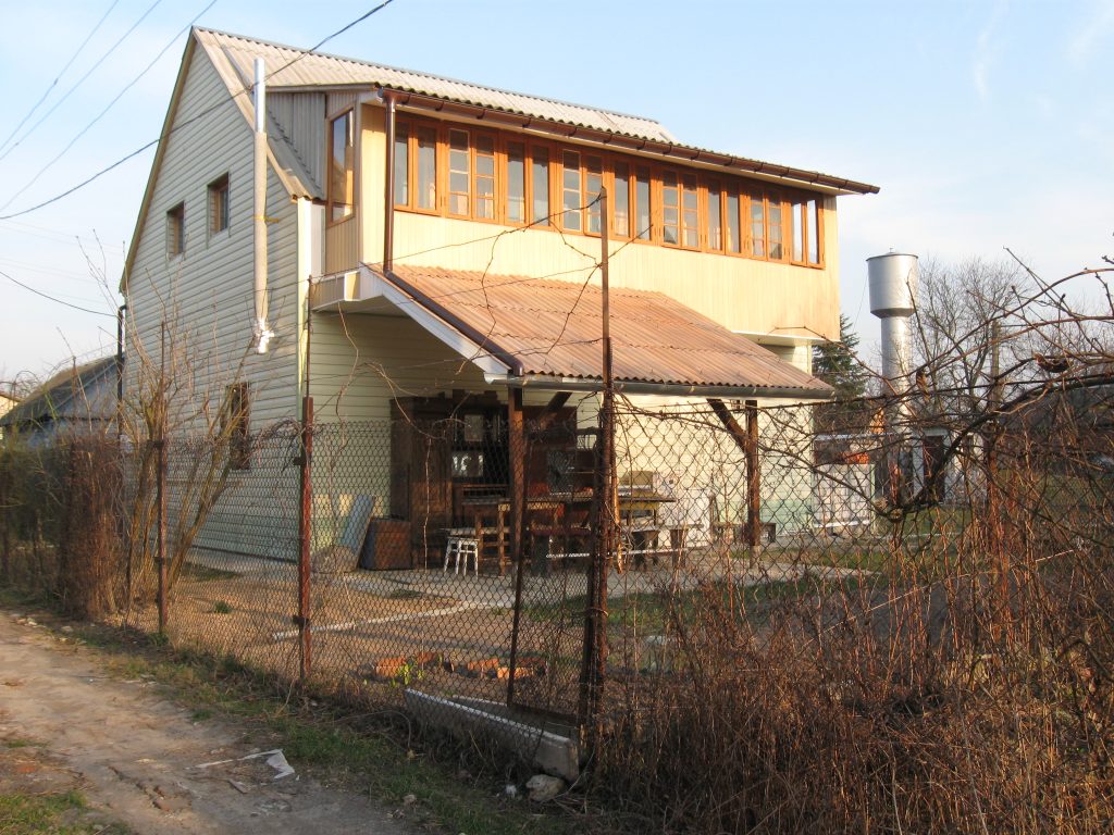

Хочется обновить веточку, а то еле нашел в архиве.=)
Вот как выглядит домик к весне:

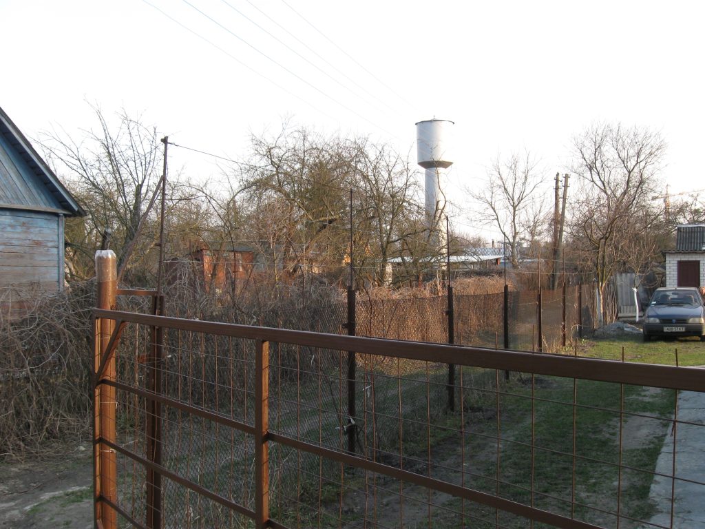

Бюджетное решение увеличения забора на метр вверх.=)
Доварил арматурины к столбам, натянул проволоку, заплел розочки ввех, с другой стороны виноград и вуаля... Когда все расцветет и обретет листья - будет симпатичней.

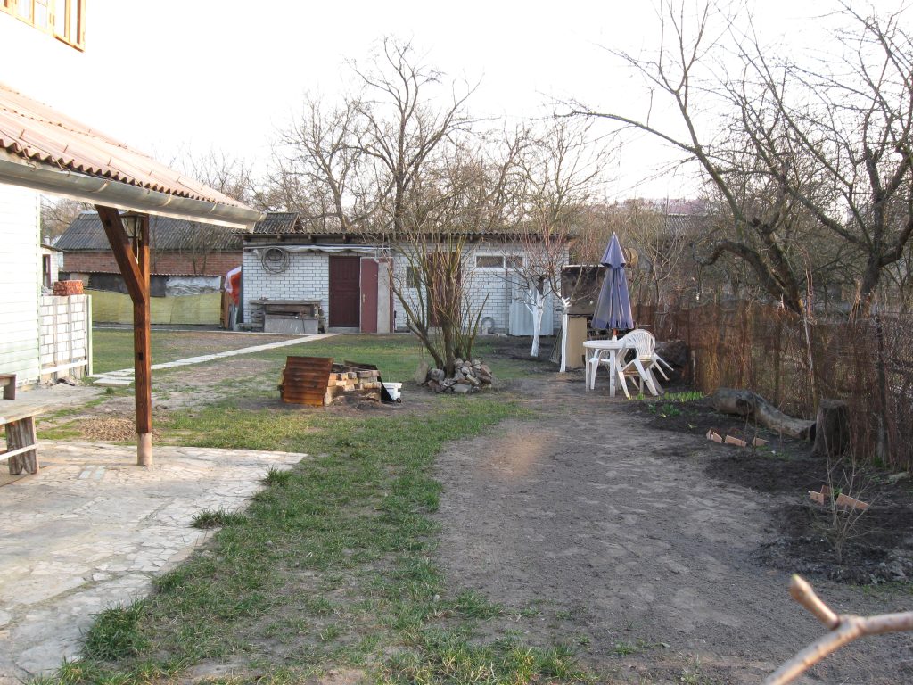

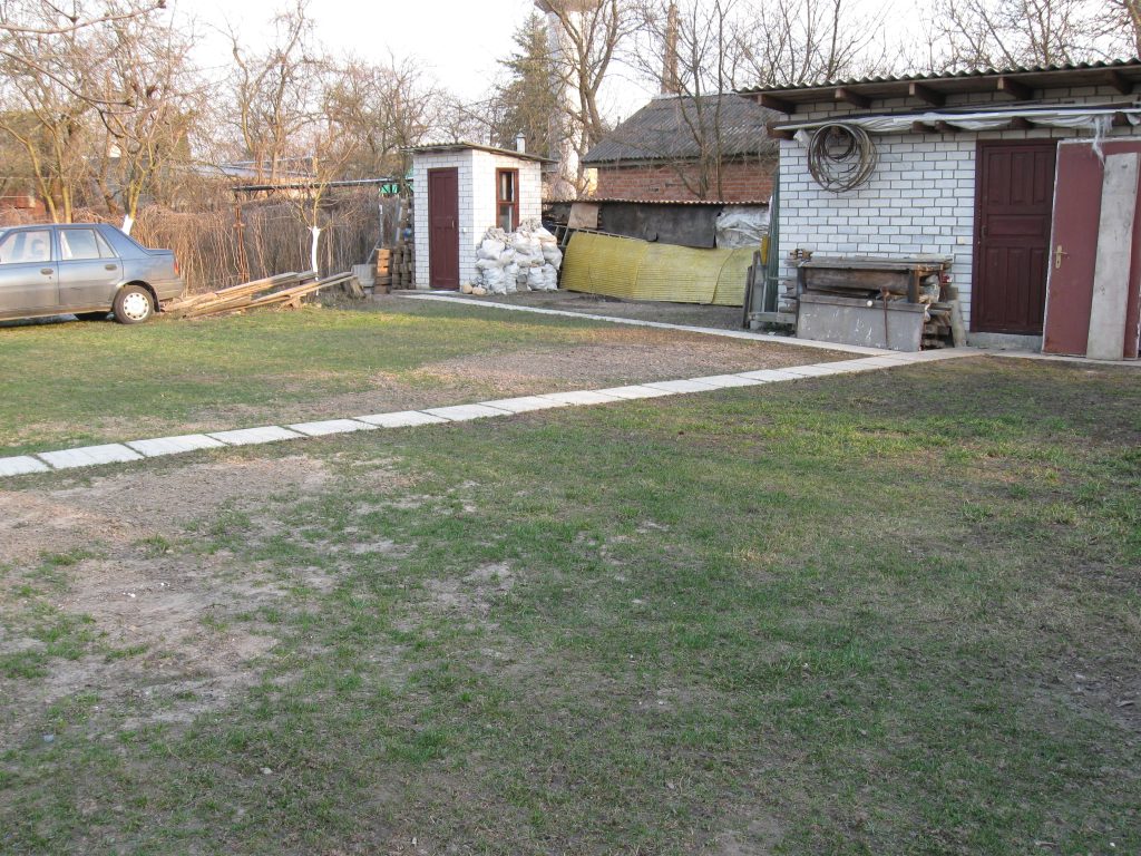

Шесть-семь полных дней выходных потратил на очистку участка. Шлак старого домика весь пошел на укрепление дороги в слякотные дни (мешки занимали хороший кусок участка), несколько кубов досок и порядка трех десятков поддонов, остальной хлам повыгребал из нескольких закутков и равномерно распределил по участку - это было ужасное зрелище... Ну и начал сортировать, жечь, складывать - депресняк нагоняет работа здорово... Но когда участок освободил - это море эмоций!!!! Все-таки и на шести сотках есть жизнь!!!! Удивился простору - такой площадки на участке не было с самой его покупик - душа радуется.
Даа, Жек, просторууу!!!! Теперича на дачный форум надо к девченкам ладшафтницам и каждый квадратик расписать и потихоньку заполнять;)
Мне мои соседи насильно впарили отбрезки самшита. Говорю, ну некуда мне, а ты воткни-куда нибудь - теперь у меня на балансе, гыыы, еще десяток веточек самшита:o
Не знаю как 6 выходных на расчистку, а мне, скорее всего нужно будет снимать ВЕСЬ плодородный слой и просеивать от бетона, гвоздей, кирпичей и гравия:cry::cry: За исключением моих цветничков.
