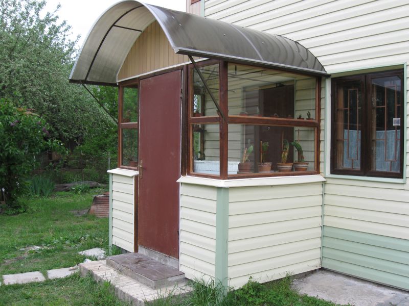

А стекло обычное в рамах?
Стекло обычное, но 6 мм - толстенькое.
Когда покупал участок - стояла теплица. Каркас трубный , что продвались для гаражей, на нем по периметру двери с толстой рамой из дерева и полотном стекла. Знатная такая теплица, но из-за строительства ее разобрал. К сожалению, большая часть стекла с помощью строителей ушла в небытие, но вот эти остатки пригодились.

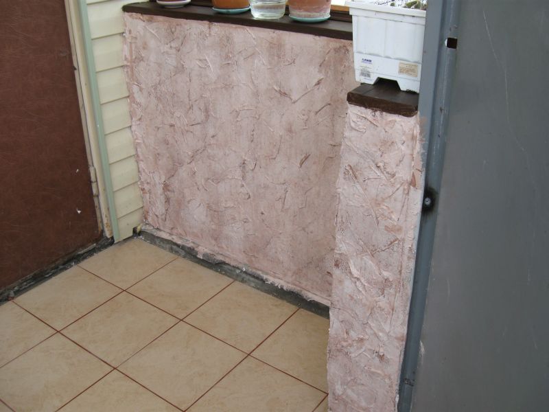

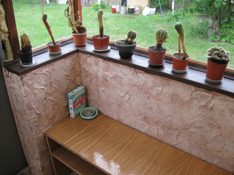

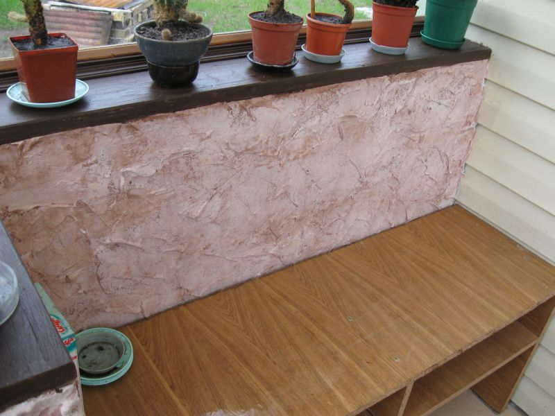

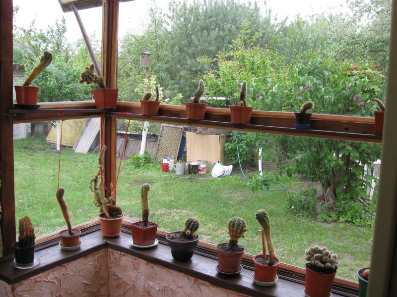

Как никогда много времени потратил на отделку двух внутренних стеночек крохотного размера.
Изначально хотел обшить вагонкой, но заложил ее основательно досками и решил не разбирать все - на разборку и складывание ушло бы как минимум полдня.
Решил оштукатурить.
Так как кладка внутри докладываласьк уже существующей наружной - вышла достаточно кривоватой. Вооружился песком, цементом и ПВА.=)
Этой штукатуркой выравнивал в несколько заходов, получилось четыре слоя и около 75 кг. Не выровнял. Еще два слоя и 25 кг - готовая штукатурка полимин. Чуть лучше, но тоже не идеал. Потом решил использовать шпатлевку на основе гипса - остаток с прошлого года порядка 20 кг. Перемешалась нормально, но когда стал "тянуть" - пошла полосами... Еще бы - открытый мешок около года простоял...
Это меня уже добило - сдался. Решил - ладно, пусть будет неровное, но неровное по-моему! И размазюкал шпателем шпатлевку фактурно, с понтом - фактурная штукатурка.
С краской тоже не задалось. Купил акриловую, краситель и сразу же промахнулся с дозой пигмента - дал слишком много. Хотя - все равно не пойму - как коричневый цвет при добавлении может стать не светло-кофейным, а мочему-то розовым. Короче, получились розоватые стены, потом разбавил их мазками коричневого - на этом бы и остановиться, но решил выделить грани темнокоричневым, короче - все попортилось и остаток белой краски чуть пигментировал до кофе с молоком и закатал поферх всей мазюки.
Короче, этот цвет я назову "Сон мороженника" или "Прерогатива крема".
В жизни все-таки выглядит не так мерзко, как на фото - мне напоминает земляничное мороженное.=)))
Странно, раньше и штукатурил и красил с фактурой - все получалось - в этот раз все через одно место и куча времени впустую.
Ох, Жека, и приключения же у тебя!!!!
Но все-равно твоя фактурная штукатурка - мне нра:beer:!! Когда перестанешь расстраиваться и найдет вхохновение - закрасишь поверху;)
:lol::lol::lol:
Получилось креативно. Тока теперь надо не перекрасюкивать- замазюкивать, а обыграть=- например то, что там деревянное стоит( не видно полностью)- зашкурить- закрасить,цвет изменить и фактуру тоже. Вот как дизайнеры в журналах делают из гамна конфетку?. У них не получается, а они важно так 3 мазка золотой патиной кинут- ВАУ, - все в ауте! Молодец Вы, здоровско!!!
про дизЯйнеров улыбнуло:D Но есть же и Мастера;)

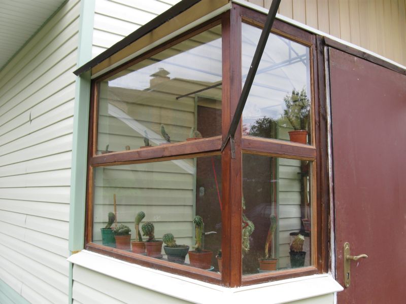

Саму раму верандочки, в которой стекла вставлены и на которой крыша держится, затонировал морилкой советской. Но для пущего эффекта решил защитить еще и современными средствами. Взял специальную пропитку для внешних работ под орех. Как всегда делаю перед применением - поболтал минуты три - обычно этого хватает, чтоб перемешать. Начал вскрывать - дерево пропитывает но не подкрашивает - я выделяющиеся штапики в первую очередь хотел затемнить. Ругался на чем свет стоит, вскрыл все в ЧЕТЫРЕ слоя, да еще и штамики отдельно пятым слоем - чуть подтонировал.
И вот сделал из дубовой доски подоконники - решил опять же обработать из той банки. Опять поболтал - начал наносить. И тут она как краска темная уже ложится - куда там фактуру дерева открыть - получилось хорошую дубовую доску просто покрасил=(((
Определенно фарт от веранды отвернулся.=)
Нифига не отвернулся!!!!!
Возьми таймаут. Представь до мелочей как здорово должно получиться, вдохновись, и только тогда приступай. Ведь у тебя ВСЕГДА все получается на ура! Ты вспомни сайдинг, окна, утепление, кухоньку, душ, - да много всего!:beer:

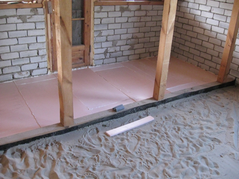

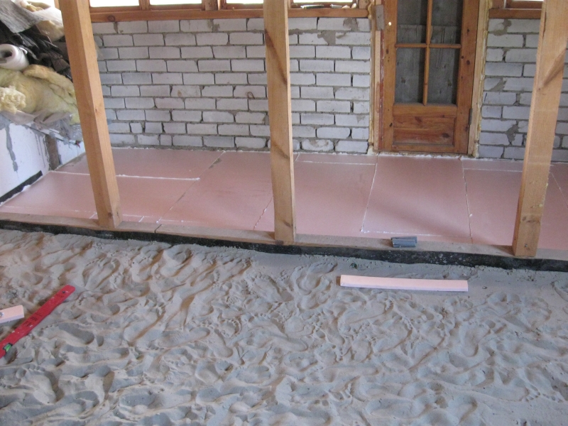

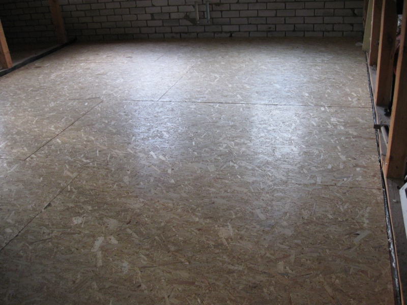

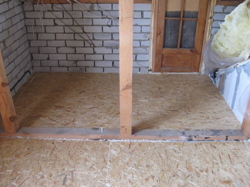

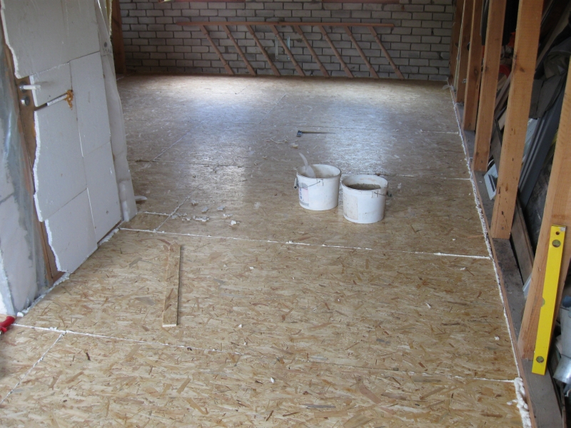

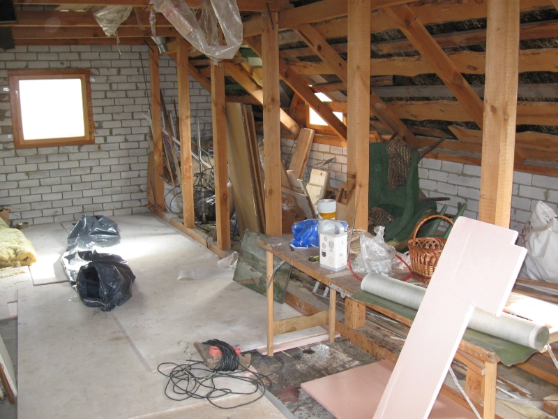

Потихоньку перехожу ко второму этажу.
В принципе, с включенным отоплением домик пережил уже три зимы, но настало время его чуть утеплить.

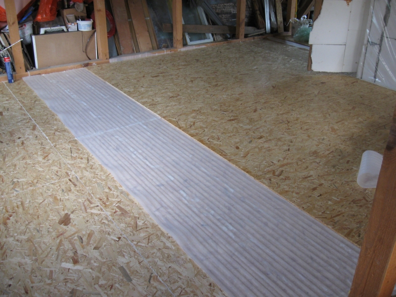

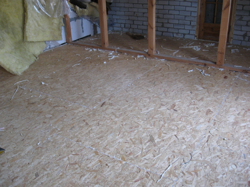

Задача стояла такая - сделать утепление межэтажного перекрытия, выровнять пол второго этажа ну и попутно звукоизоляция.
Утеплять весь мансардный этаж в этом году не потяну и, в принципе, мне на сегодня это не нужно.

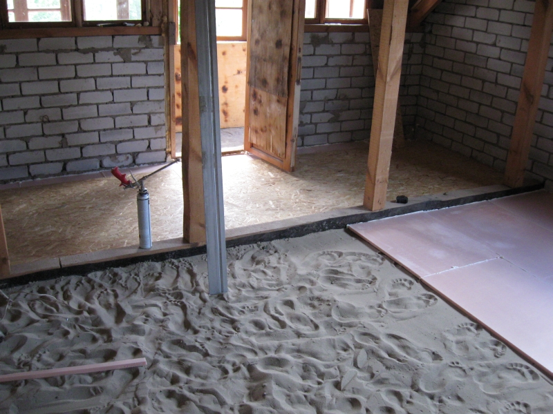

Долго думал как все это сделать малой кровью (малыми деньгмаи и придумал себе такой вот пирог.

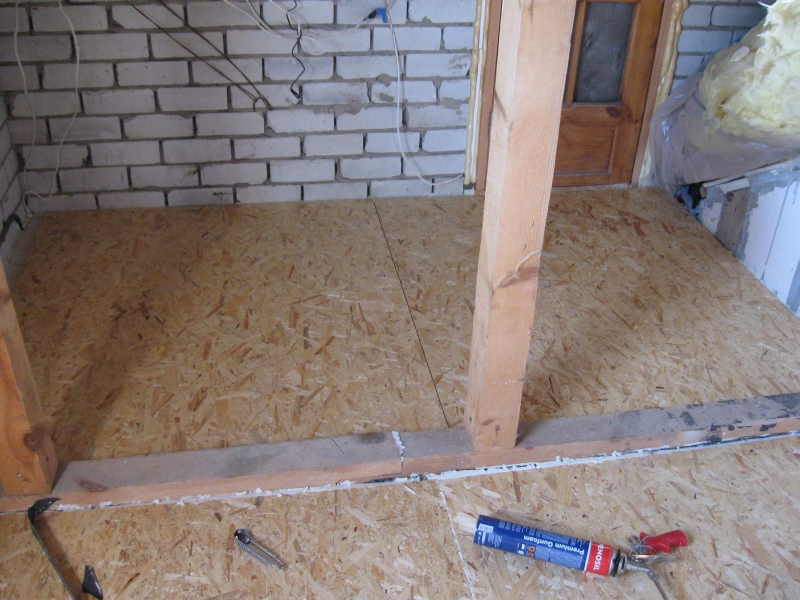

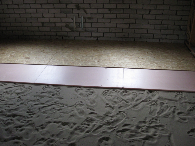

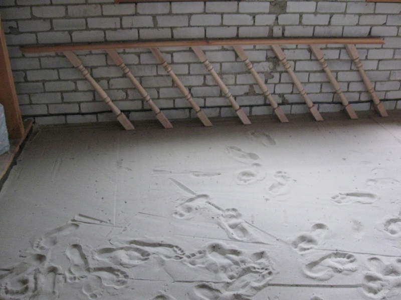

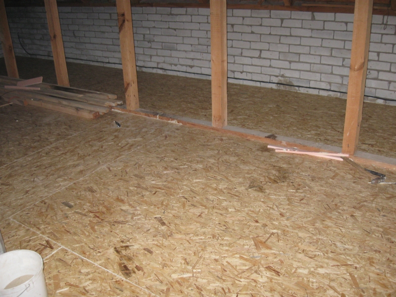

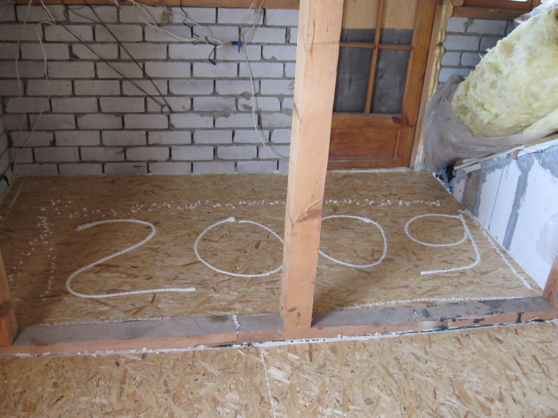

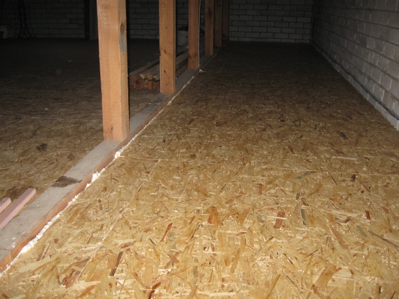

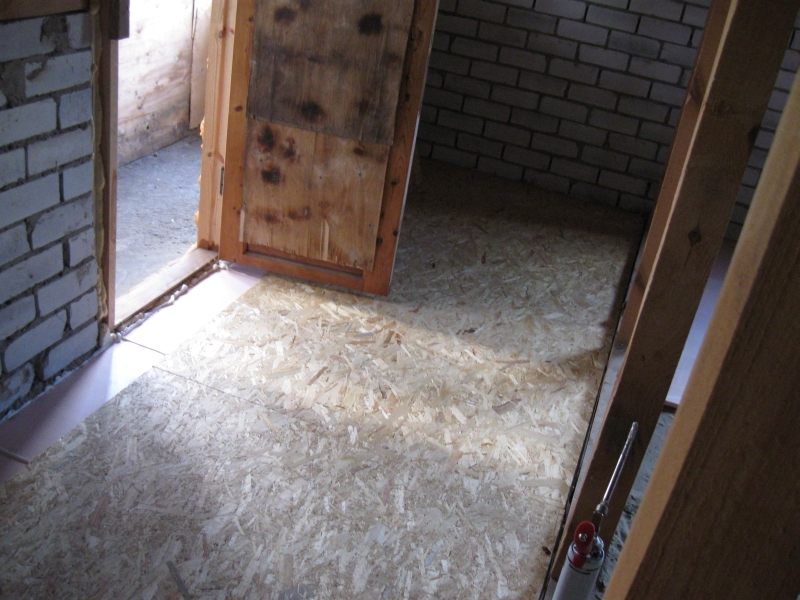

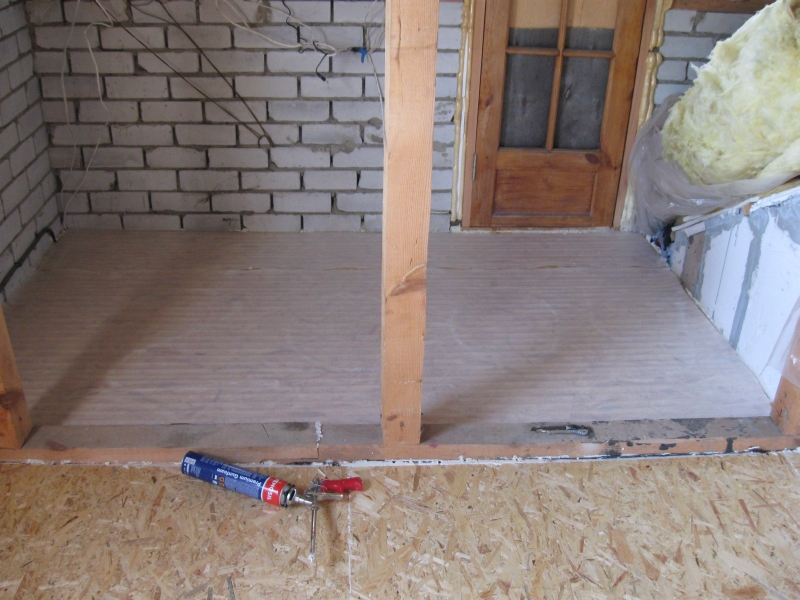

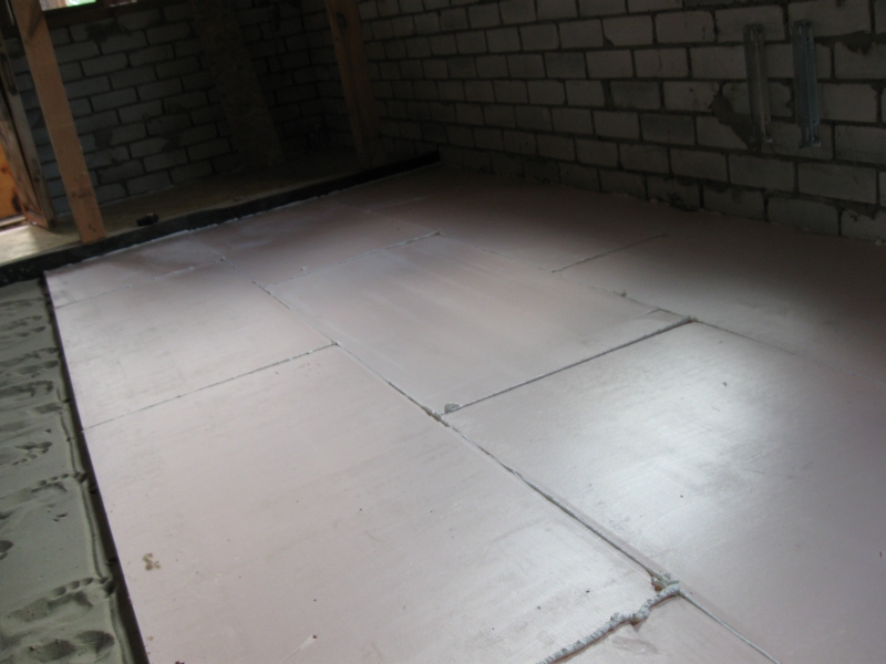

Плиты мерекрытия положили не слишком ровно - перепады впечатляют. Поэтому задумал выровнять пверхность песком, сверху листы ЭППС 20 мм(закупал еще в прошлом году - рассчитал как раз на стены и на перекрытие), затем лист OSB 10 мм, подложка под ламинат (вспененый полиэтилен) как прокладка и снова лист OSB 10 мм внахлест. Листы OSB прикручены друг к другу саморезами, получилось что-то типа плавающего пола.

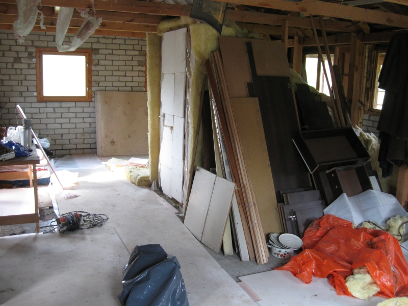

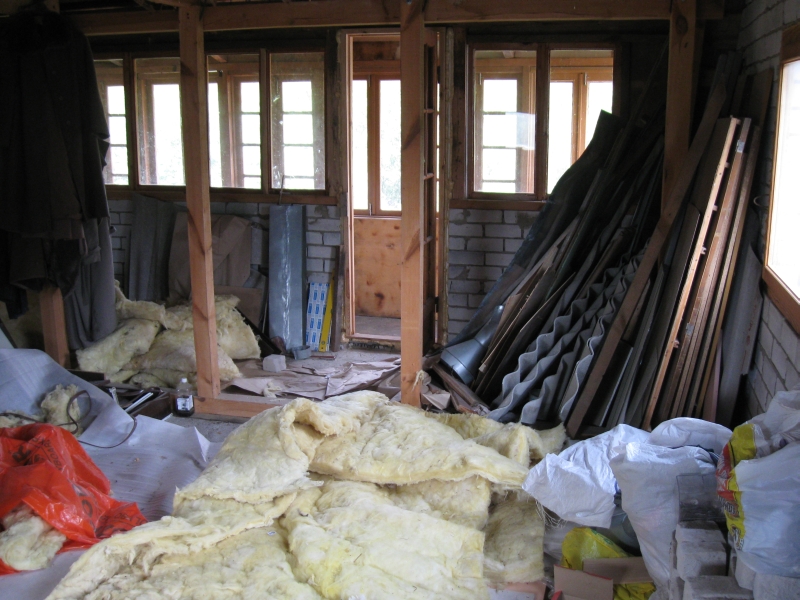

Первый и доин из тяжелейших этапов - перебрать хлам, скопившийся за десять лет. Собиралась мной-Плюшкиным старая мебель родителей, родственников, знакомых, вся в разобранном состоянии накопилась наверху, часть прибыло от старого домика и от каждого этапа стройки пооставались на верху кирпичи, обрезки и половинки шифера, море пиломатериалов и прочее-прочее-прочее...
Короче, сортировка и перекладывание/уничтожение хлама - первый тяжкий этап.
Потом наносил песочек - всего в общем получилось порядка 2,5 тонн на площадь около 50 м кв. Песок пару раз выравнивал, ровнял заново перед каждым новым листом ЭППС, так как ножками нарушал его уровень.=)
Дальше шли листы ЭППС.

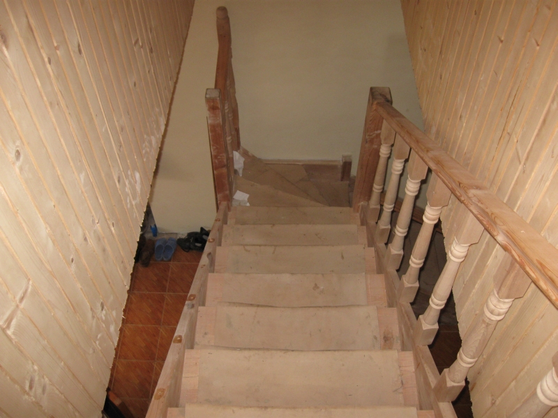

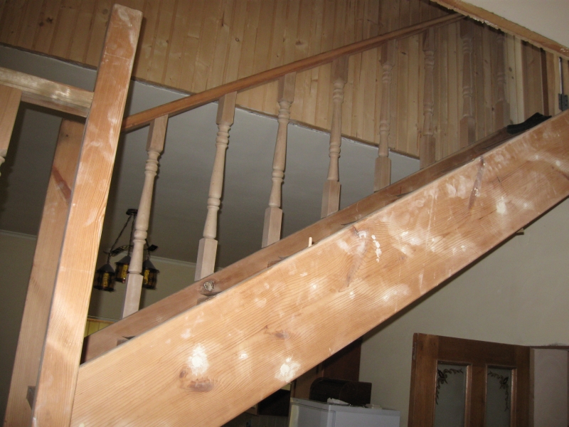

Как ни мыкался - занести OSB по лестнице не получалось - крутой поворот и недостаточный проем у поворота.
Пришлось снять перила, хоть и очень не хотелось лестницу наршать.
Между OSB простелил прокладку под линолиум, приклеив ее опять же монтажной пеной.
Отдельное спасибо форумчанину.ю посоветовавшему ложить данную подложку между листами OSB - она там действительно не лишняя. Нивелирует мелкие дефекты и дает дополнительную эластичность.
