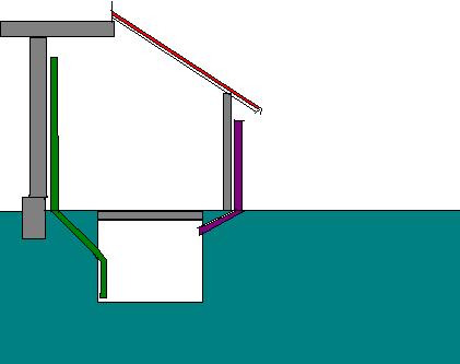

Вопросы.
Могу ли приточную трубу все-таки вывести в гараж? Скажем, на высоту 3 метра? (останется езе 30 см до потолка)
Мотивы - летом в гараже воздух будет прохладней из-за утепления, следовательно, приток будет более облегчен. Зимой воздух в гараже будет несколько выше, чем снаружи - меньше риска переохладить погреб.
Второй вопрос - какова должна быть высота вытяжной трубы?
Свес крыши гаража у меня на высоте 210 мм - можно ли трубу завести под свес или это сведет на нет все потуги?
Если такой вариант не подойдет - есть ли смысл под углом провести трубу под землей 10 метров и вывести вертикально на границе участка (заборе)? На какую высоту?
Набросал рисунок.
Серым стены дома, фундамент, перекрытия, красным крыша, зеленым приточная труба и фиолетовым вытяжная труба.
Сам - мне так удобней.

Жень,приточная труба должна быть ниже чем вытяжная,для тяги.Что бы не портить "экстерьер" гаража,можно пустить внутри помещения с проходкой через крышу,в общем есть варианты,позвонишь,объясню,и как заизолировать проход сквозь крышу тоже,есть резиновая проходка,но надо знать диаметр трубы.
приток вывести на высоту полуметра от уровня земли... и помоему надо наоборот - свежий воздух - подача к полу - а вытяжка - под перекрытием потолка подвала, ибо по логике - теплый воздух с улицы - войдя в прохладный подвал будет у потолка висеть, а так - через низко опущенную трубу притока - будет циркулировать снизу вверх - к вытяжке... Да... и на зиму, насколько я знаю, приток затыкают... или очень очень его пинимизируют....

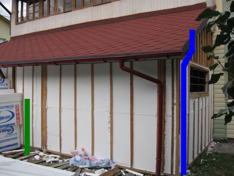

Сегодня еще раз прикинул все - выведу вытяжную трубу на угол, рядом с водосточкой, чуть приподниму сбоку от крыши гаража.
типа так

Да, решил таки выводить приток на улицу, на метр от уровня земли.
Не, через крышу однозначно не хочу.
типа так
Зачем вытяжная идет от пола? ИМХО, это не есть гуд.
Нужно вход - на уровне пола, выход - под потолком. И желательно по диагонали.
Так и будет.
По диагонали, вытяжка почти под самым потолком, приточка 30 см от пола.
Этоя неправильно нарисовал - труба вытяжки вышла короче, чем труба приточки. По последней версии =) труба вытяжки будет выше.

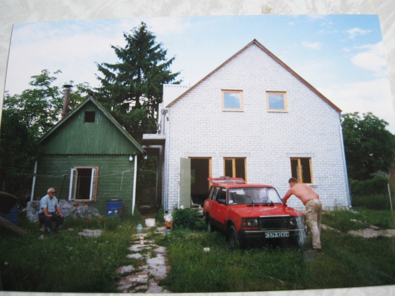

Немного истории.
Рядом со старым дачным домиком, доставшимся от прежднего хозяина, построил свой дом. Строил сразу с планом - на месте дачного позже поставить гараж. Как бы экономия территории на шести сотках и практичность - в старом домике был достаточно неплохой погреб - изначально хотел его сохранить.
Затем Бурил скважину - спланировал ее максимально близко к дому - ввод сделал под фундаметном, сам приямок в метре от дома.
Позже старый домик был разобран, достаточно много материала хорошо сохранилось и впоследствии было испольщзовано для переделки крыши и создания навеса. На месте дачного дома поставил навес. Практически полностью из материалов строго домика. Балки, обрешетка и даже шифер.

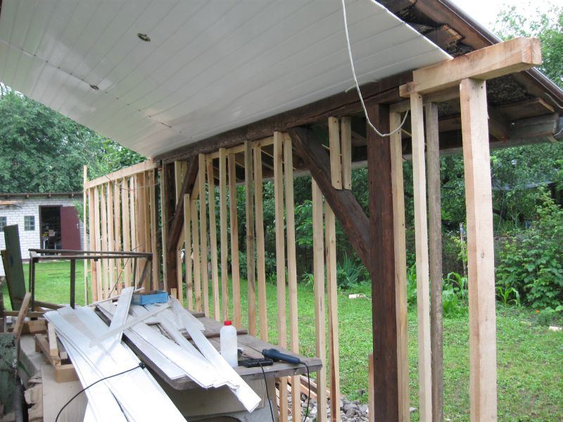

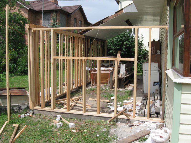

Снял шифер, обрешетку, стропила кинул на всю длину дома и стал ваять каркасный гараж.
Фундамента нет. Основные бакли держаться на четырех столбах, на балках лежат стропила. Внизу кинул старые советские железобетонные столбики - они служат опорой для каркаса из бруса.

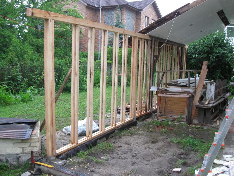

Начал ваять каркас

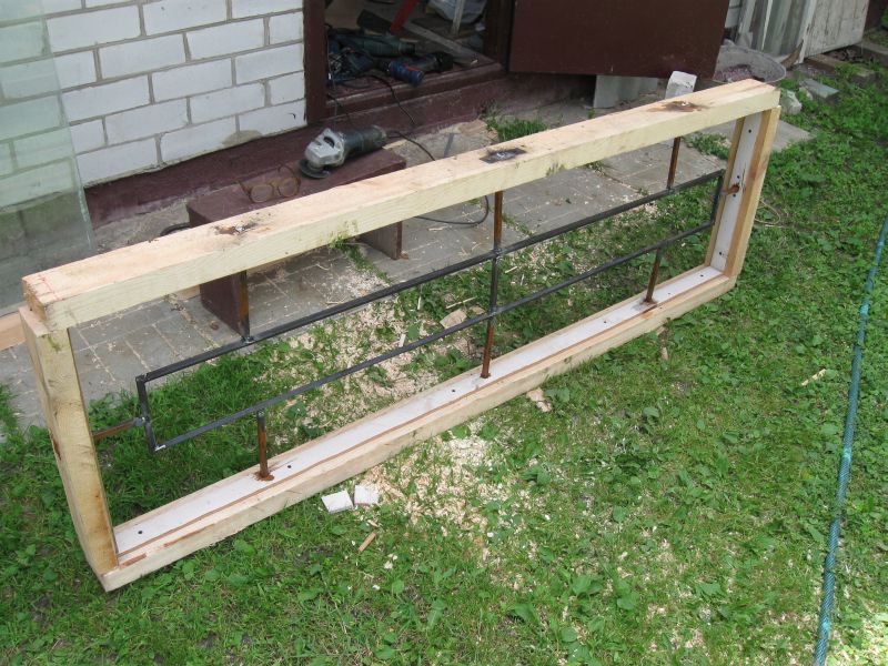

Из балки сразу сваял себе окошко и сварил решетку по месту
Ну и поставил.
Делал по стеклам, оставшимся когда-то от теплички.
180 см стекло, 6 мм толщина - основательно. Два стеклышка - сделал почти стеклопакет=)

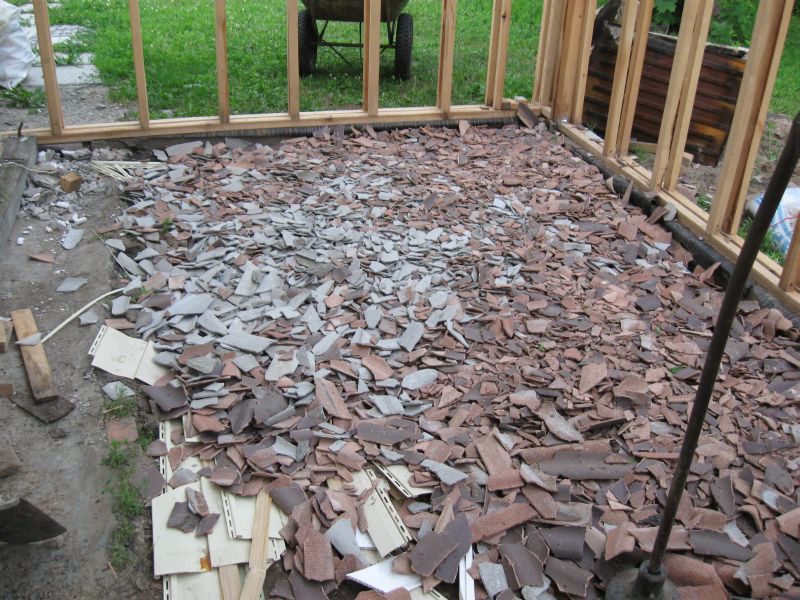

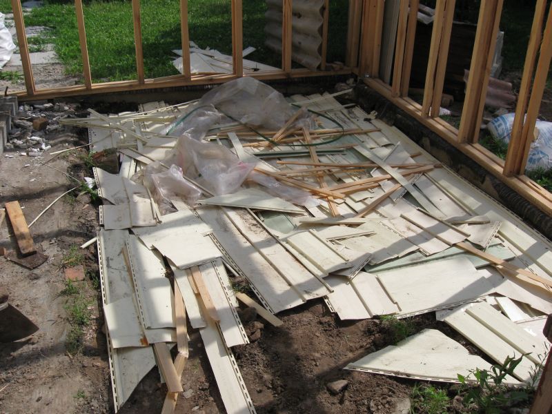

Строймусор вывозить? Зачем?=)
Его можно использовать!

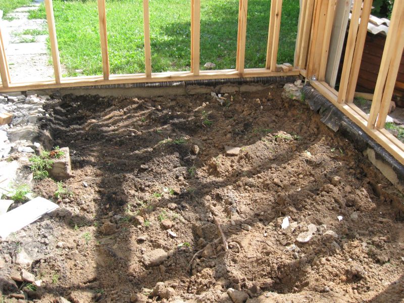

Предварительно снял культурный слой и засыпал отрезками сайдинга и битым шифиром "пол" Шифер довел до кондиции трамбовкой.=)

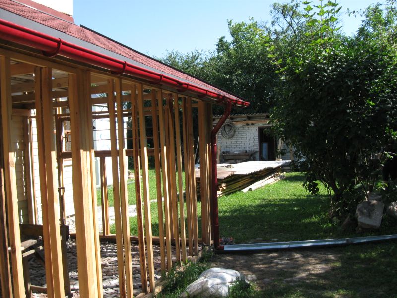

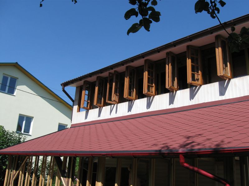

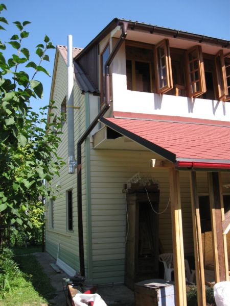

Крыша.
Стропила, OSB, подкладочный ковер и битумка "Акваизол" - спасибо Коле Крышнику за вкусные цены на битумку, расходники и металл для крыши.
Водосточку купил украинскую Rainway - понравилась она мне не хуже чем Profil, который ставил себе на основной крыше. При этом украинская обходится в два раза дешевле и у нее нет такой хитропопости, как у Profil - повышенное количество муфт соединения при сложных углах на трубах
Заодно и чуть изменил с учетом гаража поток с основного крыла крыши, докупив Profil

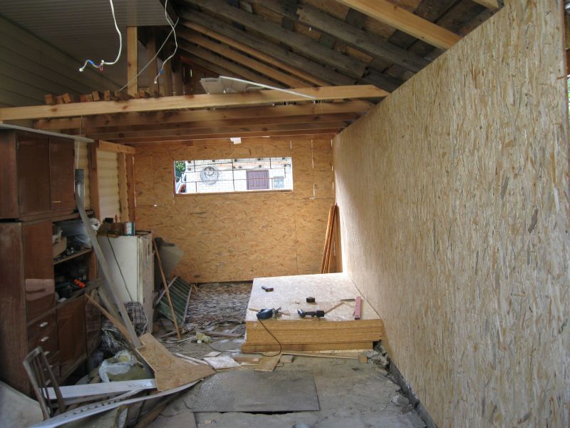

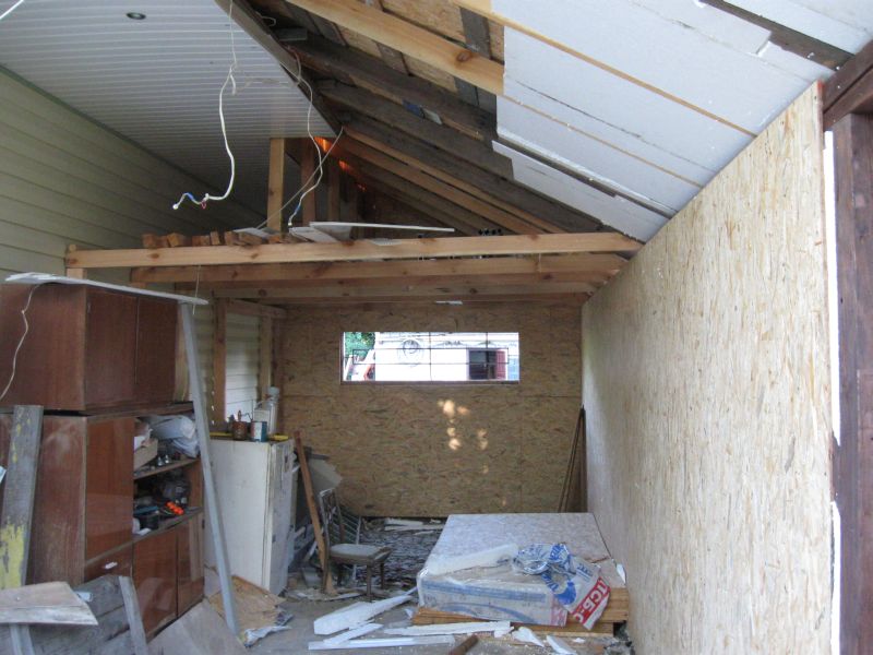

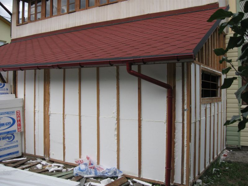

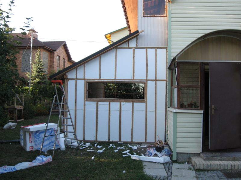

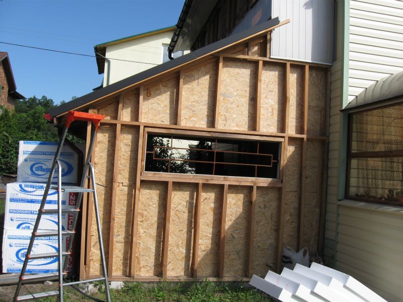

Дальше обшивка изнутри OSB и утепление пенопластом 100 мм.
Отапливаться пока гараж не будет, но на будущее.
И утепление крыши прокладкой пенопласта между стропилами
Кроме проклейки швов между ОСП(что уже обсуждали) и некоторых моментов стропилки,остальное оценка 5 :\"\":
Женя первый раз в жизни,прочитав инструкции и послушав мои рекомендации,сделал битумку на 5 :Bravo: ...
П.С.Когда я вижу,плохо/неправильно уложенную "спЭцЫалЫстами яки всЭ можуть",плоскость битумкой я с уверенностью говорю им,что они не рукожопые,они просто дебилы,если умудрились её неправильно уложить!!
Почему-то не сохранилось фото - обклеил наконец-то пенопластом выступающую за габариты дома панель - мостик холода. Хороший кусок работы учитывая, что ее нужно было полностью очистить от вагонки и обрешетки для вагонки смонтированной ранее, при обустройстве навеса.

Сорри, может я что-то пропустил...
А почему красную водосточку взяли?
И еще вопрос по отводу воды.
Ну на певом фото вижу желобок, а вот на втором - с дома... куда потом вода девается? Да и желобок наверное временно?

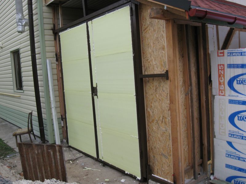

Да, так по воротам.

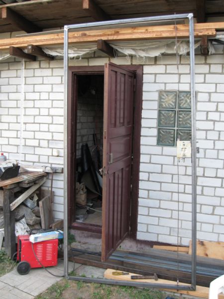

Решил сделать их теплыми, с минимальным весом и минимальными затратами.
Ко времени принятия решения я видел, что у меня остается запас OSB, поэтому решил сварить ворота из квадратной трубы 40х20 просто прямоугольником (каркас), с обоих сторон прикрутить к каркасу по листу OSB и внутри проклеить 20 мм ЭППС для утепления. Соответственно размеру листа OSB 1250х2500 - проем ворот с двумя створками вышел 2500х2500. А вдруг когда себе на Минивэн заработаю?=)
OSB через каркас между собой стягивались помимо саморезов еще и болтами - конструкция вроде бы вышла надежной.

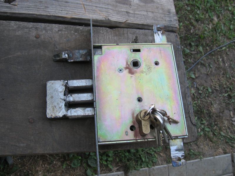

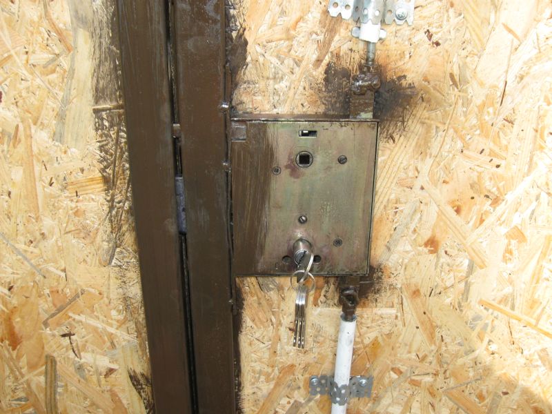

Но при выборе трубы для каркаса и крылся подводный камень.
Дело в том, что открывать ворота я хотел одним ключем, не используя каких-либо задвижек или стопоров для второй створки.
Пожэтому решил покупать замок с системой запирания на три ригеля 9в сторону, вверх и вниз). И тут меня ждало разочарование. Такие замки имеют бОльшую толщину, чем замки для обычных дыерей. А это значит, что я не смогу в трубу каркаса врезать подобный замок, ибо она имеет 20мм максимум толщины. Обошел магазины и Обойный и нашел наконец замок для китайсих дверей таки на три ригеля в разные стороны. И тут вспомнил, что в б/у двери, которую я как-то покупал для веранды - стоит такой же замок! Я еще удивился, что в бюджетной металлической двери поставили подобный.
И тут я делаю ошибку. Решаю, что вытащу замок из той двери, поставлю его на ворота в гараж, а туда приспособлю один из обычных замков, коих у меня хватает.
Приехал, начал вынимать. И тут первая засада - не могу полностью снять, так как тяги вверх и вниз не прикручены, а наспех приварены!=((((
Ладно, незадача - решил поставить замок обратно!
Ага, конено. И обратно не ставиттся - для этого нужно снять фронтальную пластину, чтоб зафиксировать внутренние гайки. Но это не получается, так как похоже - вваривали замок не разбирая его - на скорую.
Короче, чтоб вынять замок - пришлось болгаркой сделать надрезы - отрезать тяги.===)
И тут меня ждало главное разочарование!!!!
Это был не подобный китайскому тонкий замок, а вполне толстый гаражный!!!!! толщина корпуса 20 мм, а лицевой пластины и того больше.....
Ну и облом.

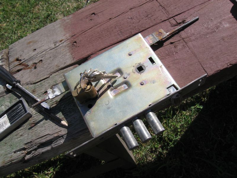

И тут мне приходит в голову поистине гениальное решение - использовать все-таки этот замок!
Это решение стоило мне нескольких дней работы и нервов.

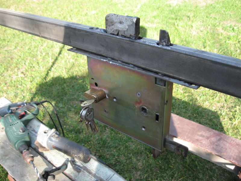

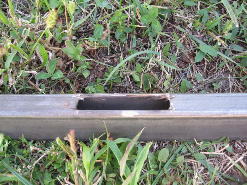

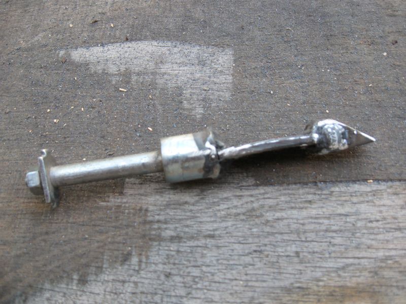

Я решил разобрать замок и встваить его не втело каркаса, на наварить с внутренней стороны, прорезав в трубе отверстия и нарастив ригели на 40 ммм!!!!
Вот уж заставь дурака Богу молиться!!!!!
замок
отрезал и наварил собачку-защелку
наварил основные ригели
сквозное отверстие для ригелей в каркасе
Новинка в установке замков
Ну и наварил вертикальные ригели
Не буду описывать сколько я примерял, подрезал, шлифовал. Долго. Наконец все получилось - стало закрываться плавно. Затем наварил вертикальные ригели и опять стало заедать. Разбирал/собирал замок, подгонял. Опять справился. работает.

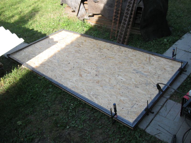

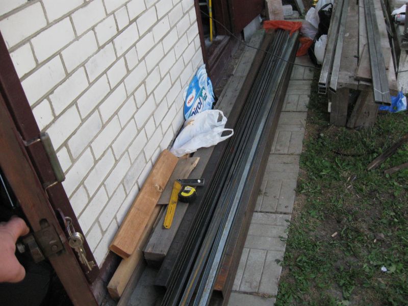

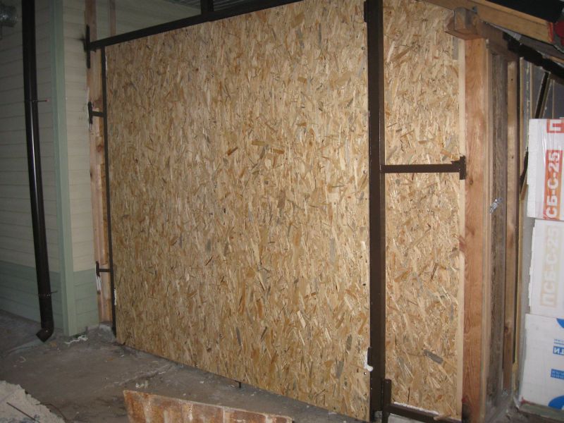

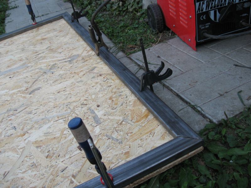

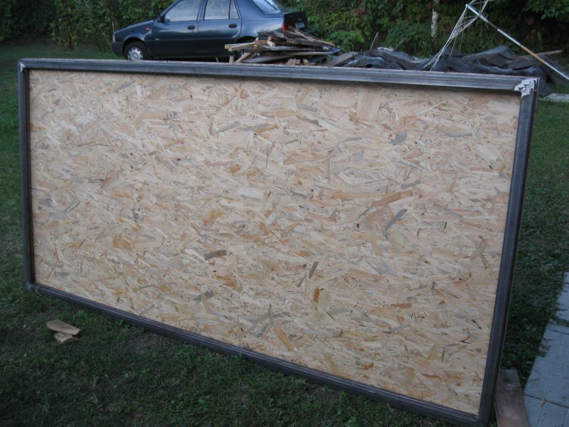

Возвращаясь к каркасу - резал трубы по размерам, прихватывал каркас привинтив его струбцинами к листам OSB - так проще, чем искать себе ровный стол для сварки.=)

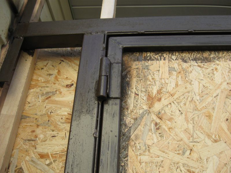

Петли на створки наваривал с усилением пластиной.
1.Так выглядит скелет створки с замком
2. Сборка и сварка каркаса.
3. Хорошо иметь много струбцин
4. Створочка
5. Петля

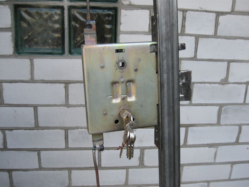

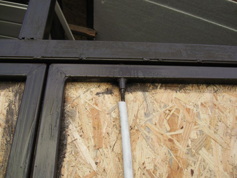

И вот, когда я навесил створки - замок решил заедать при закрытии!
Да что за .....????
Опять разборка.
Оказывается - при предыдущих регулировках потерял шайбу, выбирающую зазор при движении вертикальнх ригелей.
Нашел шайбу, но все равно не слава богу. Заедает, нет идеала! Опять все разбираю и понимаю, что виновата снова таки шайба - толщины не хватает, чтоб ригели ходили без проблем. Выставляю сварачной аппарат на минимум и привариваю к этой шайбе более мелкую электродной сваркой - патом бы мной гордился. Все. Почти нормально ходит, но есть маленькая "аединка".
Решаю сделать вертикальные ригели все-таки так, как хотел изначально - чтоб ходили в отдельных трубках и тяги были прикручены к замку, а не приварены. Купил в "Эпицентре" сстержни с резьбой М8, дома была металлопластиковая труба водопроводная. Выгнул трубки, к замку приварил гайки, чтоб стержни накручивались. Но блокировать дверь стерднем - не камильфо - нужно что-то надежней, толще. Нахожу старую кухонную лампу, стальная трубка от нее идеально надевается на стержень. Наварил - ригели готовы.=) Но не нравится, что "ригель входит напрямую в каркас - может и заесть. Ищу трубку, чтоб вварить ее в каркас и тержень входил бы в эту трубку. И нахожу. Когда-то работал в "Дироле"- осталась куча "полочек" для киосков. И на них трубкидля крепления. Рассверлены трубы каркаса, вставлены трубки, по ним ходят смазанные ригели. Вот теперь идеал!=)
Наклеивается на пену ЭППС и прикручивается внешний лист OSB.
(затем на него прикрутится сайдинг.
Да, торец гаража, в котором находятся ворота, держится в основном на квадратной трубе 60х60.

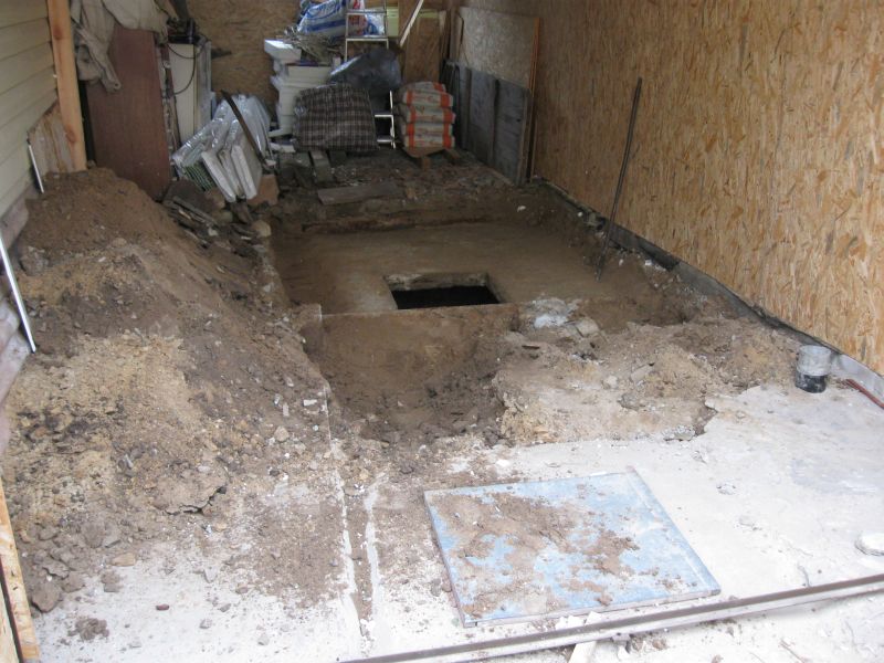

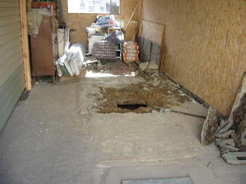

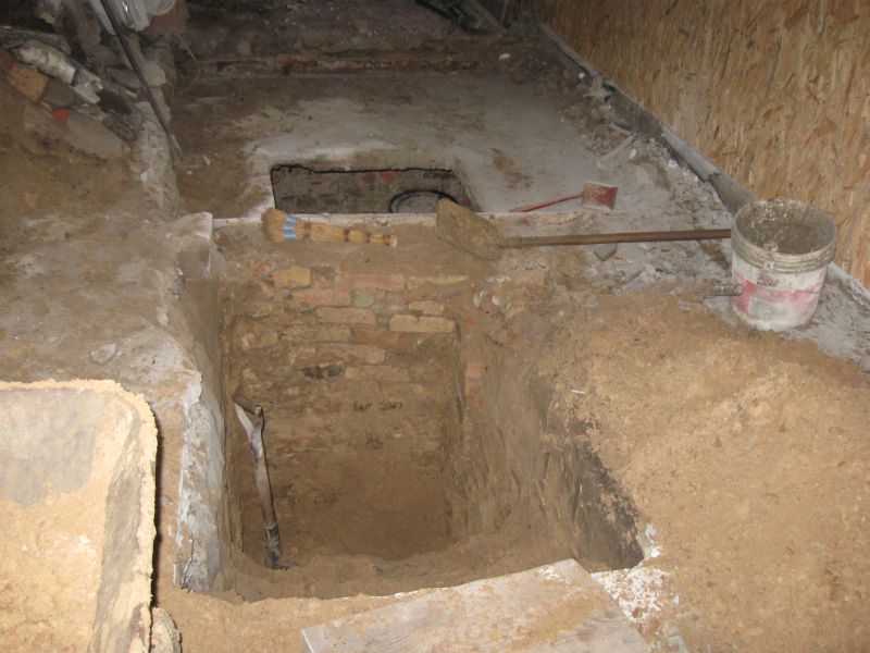

Расположение гаража получилось довольно удачным. С одной стороны он включает в себя приямок скважины и к тому же еще и погреб, оставшийся от старого домика.

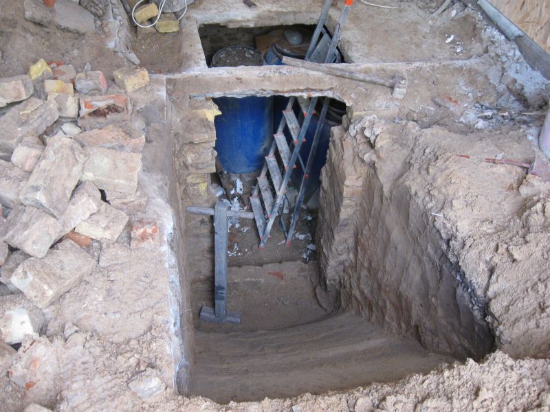

Я решил сохранить погреб, сделать в него вход не по вертикальной приставной лестнице, а стационарный, пологий и совместить его с смотровой ямой.
Сам погреб был присыпан землей на 20 см для утепления.
Погреб меня порадовал. Преждний хозяин сваял его на славу. Усиление по краям уголками толщиной 10 мм! несколько облегчило мне задачу укрепления перекрытия для стоянки машины. Да и само перекрытие сделано из ЖБ с толстой арматурой.
У меня были купленные по сходной цене еще советские столбики для забора. Железобетонные, весьма крепкие. Их кинул на уголки, сделав таким образом усиленную колею для авто. Из четырех стальных уголков от кроватей (тоже еще СССР), купленных за 10 гр у строителей, сварил двутавр с толщиной основного тела 12 м=) и кинул его для страховки столбиков посередке.

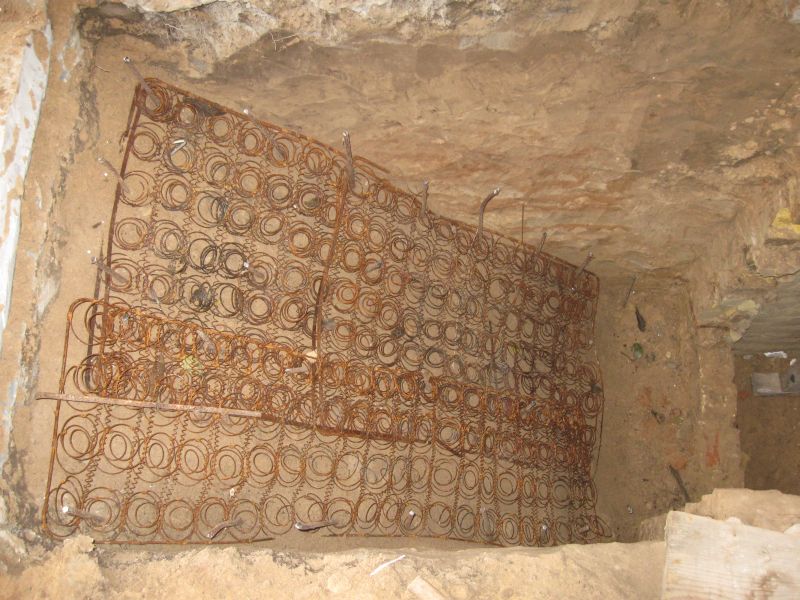

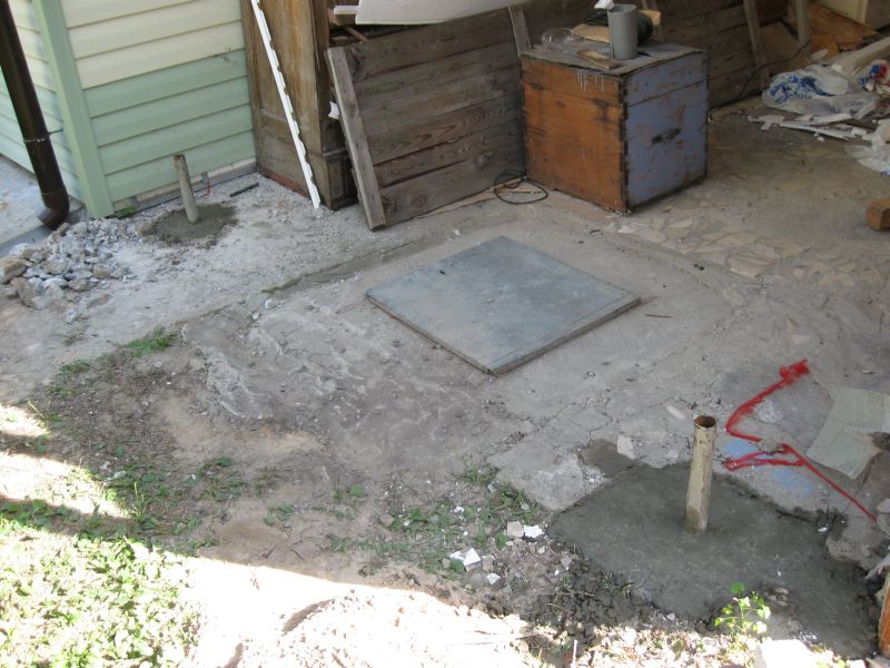

Вырыл ход под лестницу. Сделать более пологим не мог, так как в начале спуска упираюсь в каркас приямка. Подрезал монолитную плиту приямка сколько мог. Но в итоге получился вполне приятный градус спуска - 45
Теперь спуск нужно забетонировать, создав плиту для дальнейших работ. Армированием для бетона, чтоб не сползал, послужили каркасы от сожженых старых матрасов. Причем, разгибанием "отпущенных" огнем пружин можно было регулировать толщину плиты бетона=)
приямок
начал "откапывать" погреб
Откопал
Откопал ход в погреб.
армирование
А так вот копал
