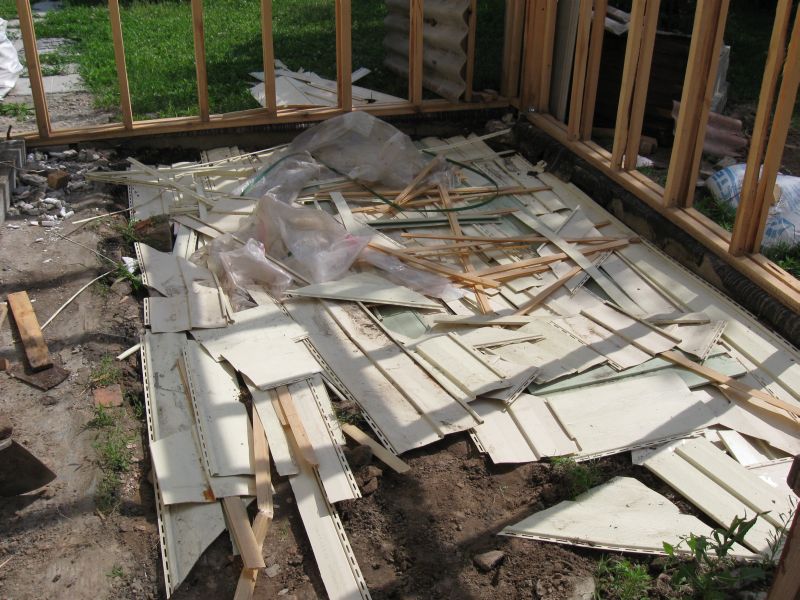

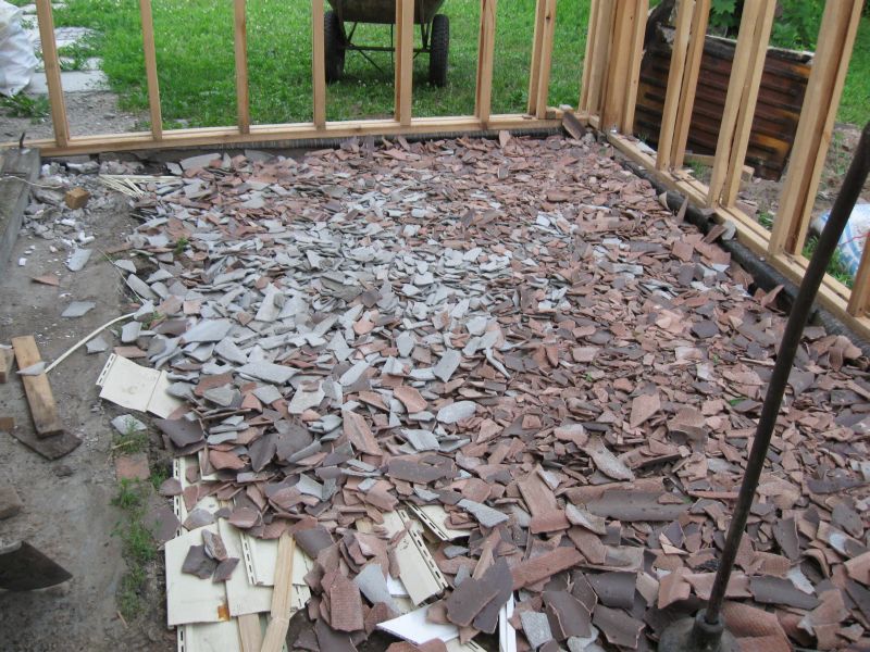

Накопилось после прошлых этапов строймусора: обрезки сайдинга, шифер после переделки крыши, шифер от маленького домика...
Пошло на "гидроизоляцию" и подсыпку в гараж.
Если еще не поздно - постели геотекстиль под подсыпку - трава не будет прорастать.
через пол гаража?:shock:
Ну... Если там будет бетонироваться еще...
Я предназначение этого "помещения" не понял :)
Это будет мастерская.
Буду еще стяжечку кидать поверх. Сделал засыпку именно чтоб не утилизировать остатки сайдинга, вагонки и шифера - зачем добру пропадать? И траве трудно будет прорости - я там снял культурный слой. Хотя - смотря какая трава!

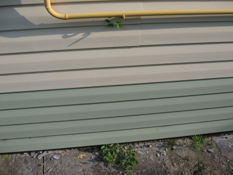

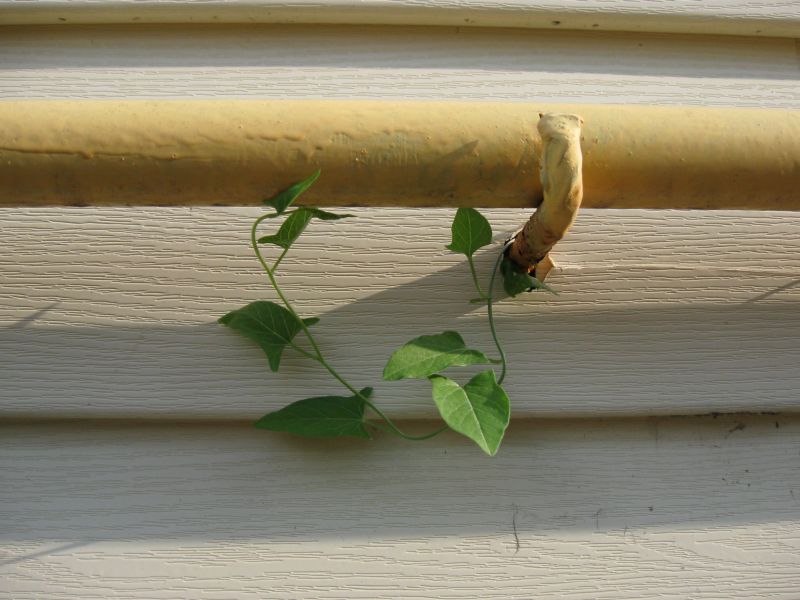

Я в шоке недавно обнаружил в отверстии под крюк крепеления газовой трубы пробившийся расток какого-то вьюнка. Реально в шоке - растение пробилось из бетона отмостки,метр ползло в кромешной тьме между пенопластом и сайдингом, чтоб воткнуться в крошечную щель!=)
воно на нюх ползло, гыыы
От умориииил :lol:
Жека, я думаю, его ветром надуло:D сверху, всмысле
Там внизу тоже его родич или сосед пробился, вылез из-под пенопласта! Они между отмосткой и фундаментом себе дорогу пробивают из каких-то недр земли. А он решил всех перехитрить, потому что знает - я их внизу периодически выдергиваю. А тут, учитывая такую живучесть, предприимчивость и тягу к солнцу - рука не поднимается вырвать!
Да, оставьте, конечно, и всякий раз, как хандра найдет, Вы смотрите на эту волю к жизни, и хандра пройдет:)
ага, которая ему разрушит всю отмостку:o
Жека, рОсти лучче волю внутри себя;)
Да отмостка вишь какая.
Подумываю на будущее плитку тротуарную купить 40х40 и сверху кинуть
А между плитками пусть трава растет! Ничего она не разрушит! У нас элементарный бетон самодельный на дорожках, и очень довольны -- кругом трава.
Рыся, не морочьте хлопцу голову. Отмостка и дорожки - разные вещи. Отмостка должна быть цельной - она отводит воду от фундамента.
как компромис - сделать мягкую отмостку, поверх грун и засадить травкой и все)))))))) и воды не будет под фундаментом и трава будет прям у дома))))) зеленая, шибучая, трава)))))))
иль виноград, хмель, тот же горох.
Только не хмель! Будете потом корни по всему участку корчевать.

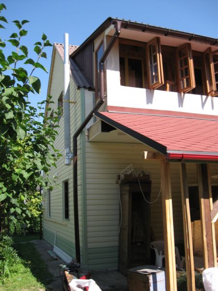

Ну, вот и завершил маленький этапик.
Итак - гараж.
Каркасик сделал, теперь - крыша.
Дело в том, что раньше на половинку дома был навес, чтоб побухать.=)
Навес почти полностью был сделан из материала старого дачного домика. В том числе и из снятого бережно шифера сорокалетней Двности.=)
Два года простоял нормально но эта зима стала для многих застройщиков переломным=(.
Снега выпало немеряно, на краях крыш он превратился в лед и успешно перебил шифер, находящийся на два метра ниже.
Но это и сподвигло на обустройство гаража. С учетом возникшей проблемы падучего снега крышу решил делать из битумной черепицы - там биться нечему. Ну и снегозадержатели сделаю обязательно.
С материалом и техническими консультациями помог Николай ( Крышник). Ну по очень приятной цене черепица "Акваизол ". Отдельное дело - металл для обустройства кровли. Капельники, примыкания, фронтоны. Думал брать в Акваизоле, но у Коли цена получилась много ниже и фактура много покрасивей. Теперь - не налюбуюсь. Хоть что-то у меня не совсем бюджетное - любо-дорого глянуть.
Да, возвращаясь к кровле.
Настелил я на стропила OSB.
Подбил металл и тут проблема. Что ни день - дождь. Тут самый азарт и такие обломы.
Но даже не это главное. Залез на крышу, посмотрел - в районе стыков OSB всухло до 3 мм у краев... Я вроде не первый раз использую OSB, даже на этом капельки после дождя обосабливались как на воске, но. Но реально на срезах/*стыках оба листа вспухали.
Блин, это меня убило. Подумал - что же дальше будет?
Короче, не надеясь на благосклонность природы, я проклеил все стыки прокладочным ковром и мастикой.
Да, я читал все эти ужасы со вспухающей битумной черепицей именно из-за неправильного использования подкладочного ковра, "проклейки стыков" и прочих вуйкобагов, но реально меня напугали эти взбухания...
И тут, после проклейки, природа надо мной смилостливалсь. Два дня жары, без осадков.
Решился!
Сегодня за день покрыл самостоятельно 30 квадратов битумки на крыше. С 9:00 по 20:30 поработал по ясному солнышку - лучше всяких соляриев - чуть весь не расстаял, но все-таки я это сделал.=)
Единственно - не закрепил притворную планку - просто уж точно бы схалтурил - ни руки, ни ноги уже не держали.
  • Лайк 8

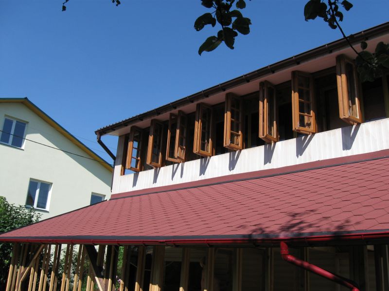

Ой, а что это такое красивенькое наверху, с окошками открытыми? такая интересная средиземноморская архитектура? Что там будет? А гараж, что открытый под навесом?
Открытое с окошечками - это моя замаскированная ошибка.=)
Перекрывать этажи решил жб плитами. Выбрал макимальную 9.6 м.
У меня размер был 8.6 м. Резать было жалко. Вот и оставил типа балкончика. Потом стал замечать - плиты заливает, да и мостик холода. Переделал крышу - теперь она над плитой - окошки все от старого садового домика - сам их и повставлял. Вот и получилась такая терраска чтоль...
Гараж будет закрытым - это все обрешетка для ОSB и сайдинга.

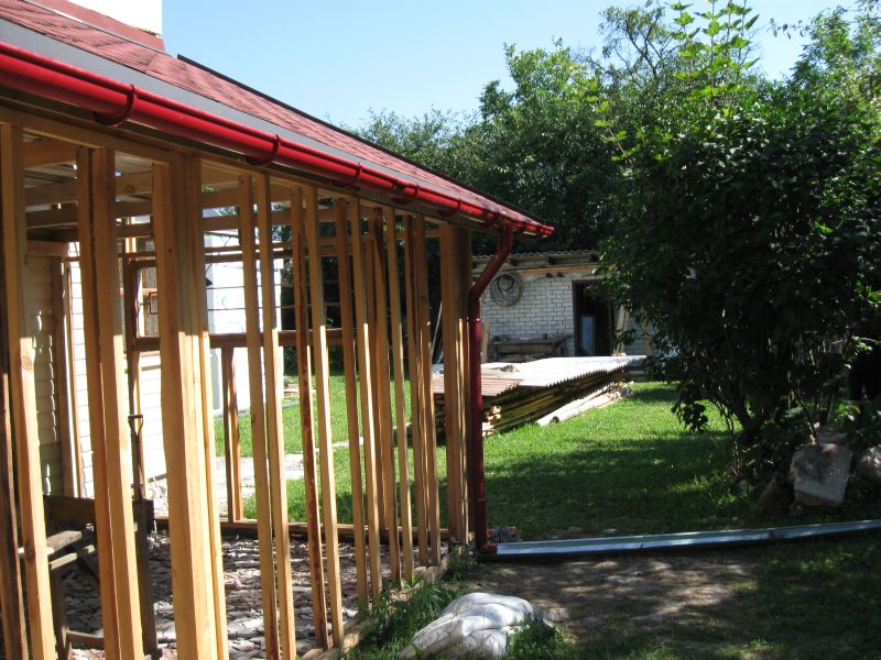

Сегодня сделал и водосточку, чтоб по крыше осталась только мелочевка.
Нижнюю - красную, закупил неделю назад - оставалось только собрать. Верхнюю, коричневую - переделывал.Профил - еле нашел в окресностях. Как и ожидалось - в Практикере. Ну и цены. Четыре колена, четыре перехода, четыре держателя и труба 3 м стоили столько же, сколько нижняя водостночная с желобами, трубами и аксессуарами в сборе. Нижняя - украинская, Rainway.
Ваша ошибка -- это гениальная ошибка! Терраса над гаражом с рядом окон -- это Мексика, Латинская или Южная Америка. Потрясающе! Ни у кого такого нет! Я в восторге! А вот как туда забираться?
Спасибо за отзыв.=)
Приятно.
Выхода два - с мансардного этажа. Как раз начинаю делать комнаты на мансарде - выходы будут из двух разных комнат.
