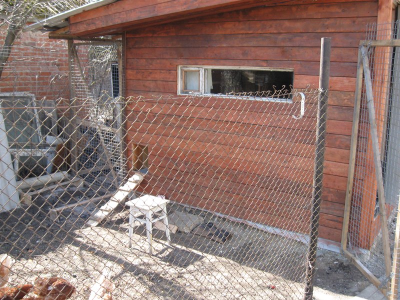

Чем красили курятник? На первой фотке он еще без двери и непокрашенный, на второй -- очень красивый цвет, как у курей. А как же они будут гулять по двору, а помет же как?
Вскрывал "Биотексом". Это обработка для дерева с пигментом, типа морилки.
Красить мне не хотелось, лак нужно подновлять раз в два года, поэтому подсел на "Биотекс" - последних пару-тройку лет все дерево им вскрываю на улице, веранда, навес и прочее.
Курятник сделан полностью из вагонки от старого садового домика. Пришлось порядка трех дней работать болгаркой с насадкой-щеткой для зачистки металла. Снимал несколько слоев краски, которой красили домик в течение сорока лет. Вроде бы получилось неплохо. Скорее всего потом вскрою еще одним слоем/, чтоб сделать чуть темней. Мне по каталогу подбирали пигмент и мешали прямо в "Эпицентре", но цвето отличается от каталожного - слишком яркий. Возможно, нужен еще один слой.
На первом снимке дверь есть, просто она открыта - обычная белая дверь для санузла. Я наклеил на нее 20 мм ЭППС и сверху прикрутил фанеру для того чтоб не так выделялась на фоне вагонки.
Выгула для их путешествий вполне достаточно, порядка 10-11 квадратных метров.

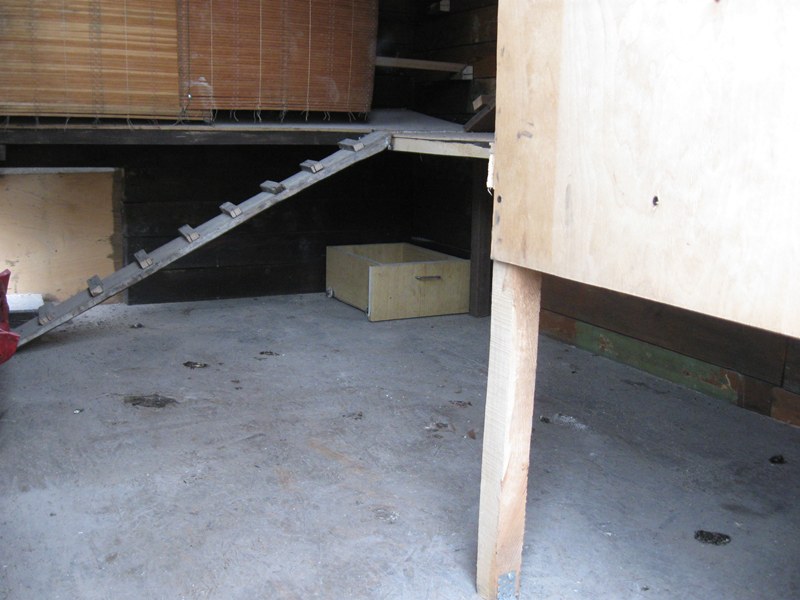

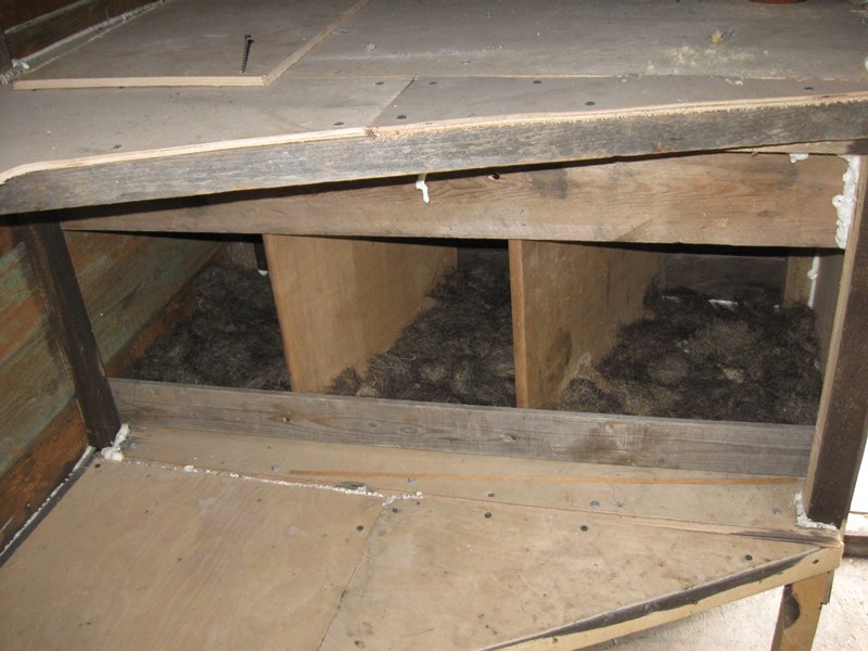

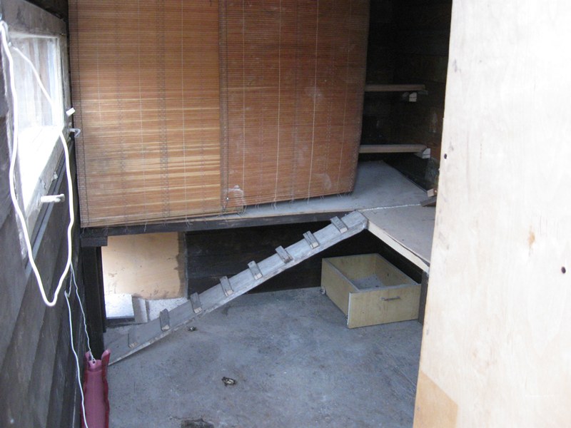

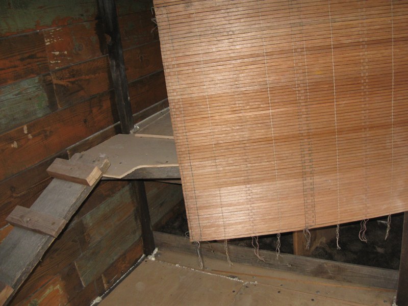

Итак, курятник.
1,2. Вид со стороны выгула, пандус на входе.
3. Первый этаж (пол), пандус на второй уровень, насест прикрыт шторкой.
4. Пандус со второго уровня на третий.
5. Второй уровень (гнезда) и третий (прикрыт шторкой).
6. Гнезда.
7. Насест.
8. Пол - выгул курятника.
Нижний насест сделан просто как ступенька - на самом деле все куры помещатся на верхней жердочке.
