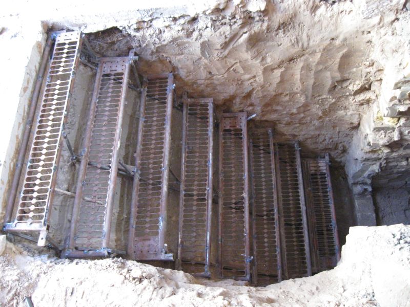

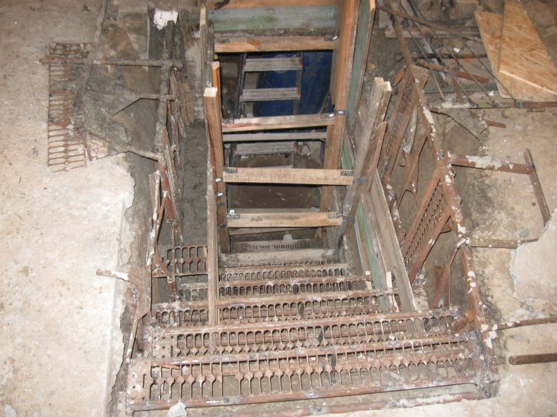

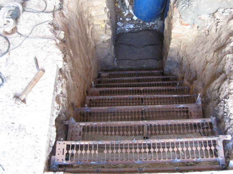

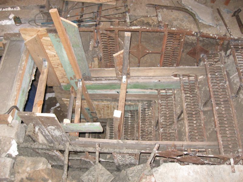

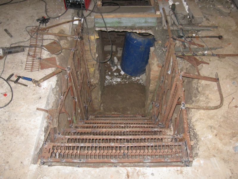

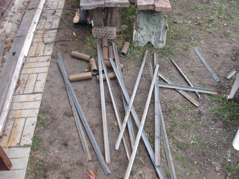

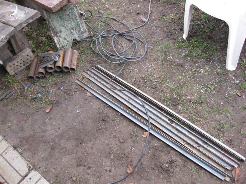

IesuiT Опубліковано: 1 листопада 2010 Автор Поділитись Опубліковано: 1 листопада 2010 (змінено) Да, хочу заметить, что я, как порядочный, хотел мокупать арматуру и все такое, но жизнь распорядилась иначе. Сосед попросил избавится от старых заборчиков. Мать моя! Так это же моя будущая лестница и всяческие каркасы!!!! Поразрезал я эти заборчики, сварил как надо и точно, лесница. Точно - каркасы. Весь периметр перекрытия над погребом засыпал измельченными остатками пенопласта, которые остались после работ по утеплению второго этажа и гаража. Конечно, было бы правильно утеплить ЭППС, тем более под рукой он был. Но суть в том, чтоб с пользой утилизировать куски пенопласта и не перегружать перекрытие, учитывая, что уровень пола поднимается ощутимо. Итого под 20 см слой пенопласта. Ну и осталось всего-ничего - забетонировать.... Мелочь. Я думал, что справлюсь за сутки... Змінено 1 листопада 2010 користувачем IesuiT Посилання на коментар Поділитися на інших сайтах More sharing options...

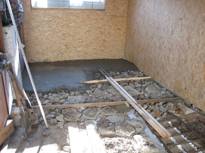

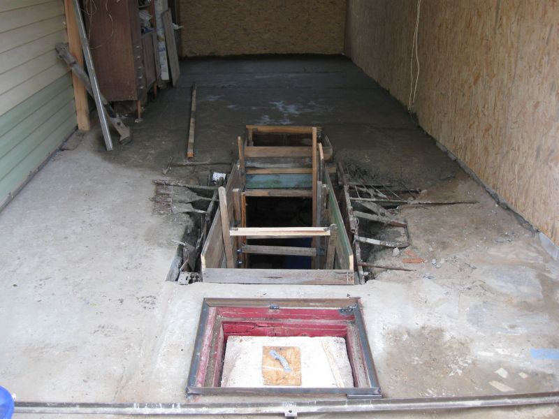

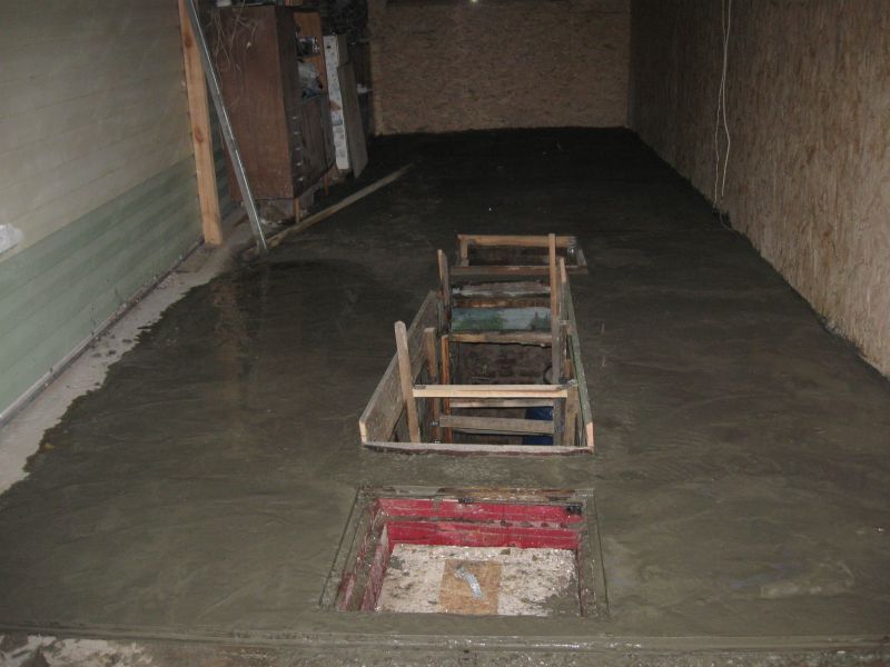

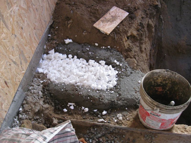

IesuiT Опубліковано: 1 листопада 2010 Автор Поділитись Опубліковано: 1 листопада 2010 Однако, я был оптимистом.=) Вчера с утра и до вечера промесил - 12 часов и сегодня порядка десяти часов. Осложнялась задача тем, что помимо всего я опять боролся со строймусором - весь разбитый бетон выкладывал до бетонирования. Еще заняла время опалубка. В силу ограниченного пространства делать ее было непросто и сколотить сразу всю тоже не получалось, ибо при этом невозможно будет качественно штыковать бетон в нижней части. Поэтому еще до аренды бетономешаклки сделал замесы вручную и подготовил половину опалубки. Ну и результат! Двигаюсь с трудом, но доволен, как слон!=) 1 Посилання на коментар Поділитися на інших сайтах More sharing options...

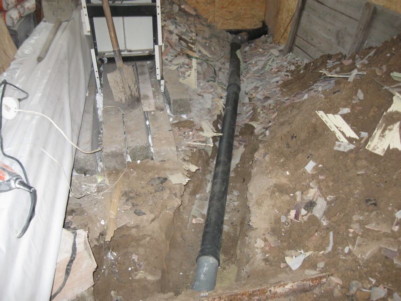

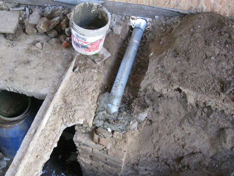

IesuiT Опубліковано: 1 листопада 2010 Автор Поділитись Опубліковано: 1 листопада 2010 Да, чуть не забыл. Хотел сделать в погребе нормальную вентиляцию. Той, что была раньше, тоже хватало. Но когда погреб был в дачном домике. Теперь же однотрубной системы явно будет недостаточно. Прислушался к советам и вывел приток под свес крыши, а вытяжную трубу завел выше крыла крыши. Пока до конца не доделал - буду утеплять и обшивать сайдингом. 1 Посилання на коментар Поділитися на інших сайтах More sharing options...

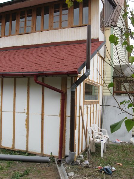

IesuiT Опубліковано: 1 листопада 2010 Автор Поділитись Опубліковано: 1 листопада 2010 Кроме проклейки швов между ОСП(что уже обсуждали) и некоторых моментов стропилки,остальное оценка 5 Женя первый раз в жизни,прочитав инструкции и послушав мои рекомендации,сделал битумку на 5 ... П.С.Когда я вижу,плохо/неправильно уложенную "спЭцЫалЫстами яки всЭ можуть",плоскость битумкой я с уверенностью говорю им,что они не рукожопые,они просто дебилы,если умудрились её неправильно уложить!! Так то ж для себя!=) А спыцыалисты "для дяди" делают.=) Коньяк, чувствую, самому придется выпить.=_))) Посилання на коментар Поділитися на інших сайтах More sharing options...

bampo Опубліковано: 2 листопада 2010 Поділитись Опубліковано: 2 листопада 2010 Женя, я смотрю ты использовал вик-будовский псбс-25, как впечатления(не пробовал взвесить?) Я закупил на пробу три куба псбс-35, взвесил нет 25, что не соответствует их-же ТУ, в частной беседе за допплату их инженер гарантировал на "своей" смене сделать не ниже 30 я в ах...е Посилання на коментар Поділитися на інших сайтах More sharing options...

IesuiT Опубліковано: 2 листопада 2010 Автор Поділитись Опубліковано: 2 листопада 2010 Женя, я смотрю ты использовал вик-будовский псбс-25, как впечатления(не пробовал взвесить?) Я закупил на пробу три куба псбс-35, взвесил нет 25, что не соответствует их-же ТУ, в частной беседе за допплату их инженер гарантировал на "своей" смене сделать не ниже 30 я в ах...е Есть такое дело. Хотел заказать 15-ю плотность, не менеджер ненавязчиво "не рекомендовал. Я так понял, что она совсем крохкая. Мне плотность не сильно важна в данном случае, но все-таки. У менее плотного и водопроницемость выше и срок службы меньше. А разница в цене не стол существенна. Согласен с тем, что 25-й у них не соответствует. Слабенький. Но по-большому счету не расстраиваюсь. Вот если бы под штукатурку брать - есть повод задуматься и взвесить "за" и "против". 1 Посилання на коментар Поділитися на інших сайтах More sharing options...

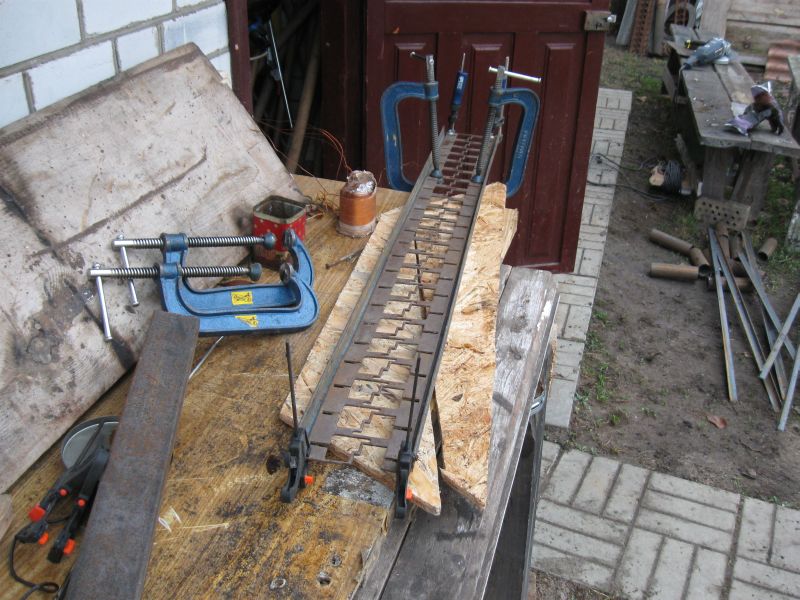

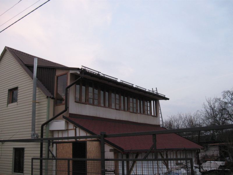

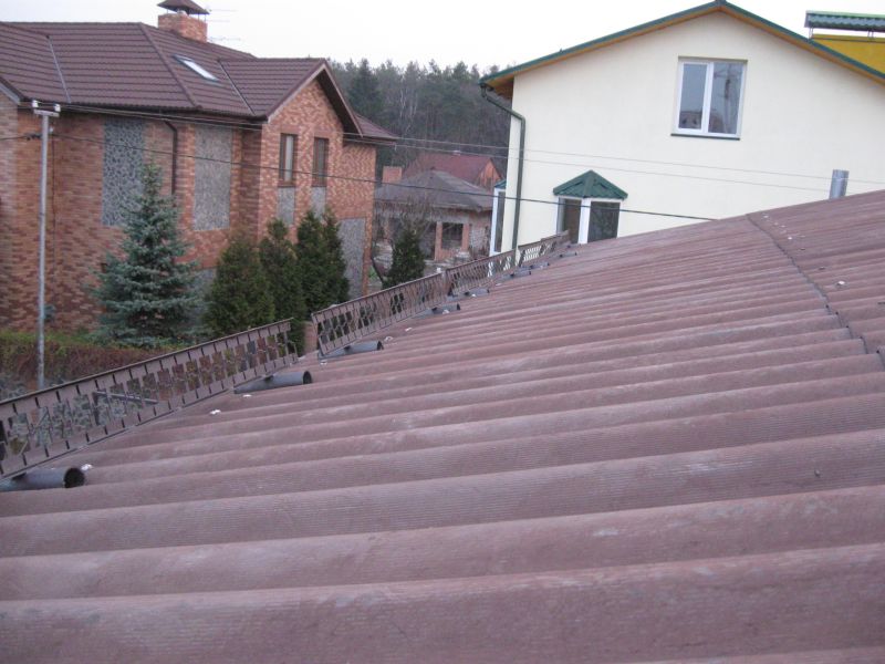

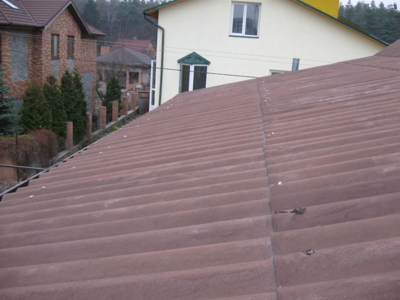

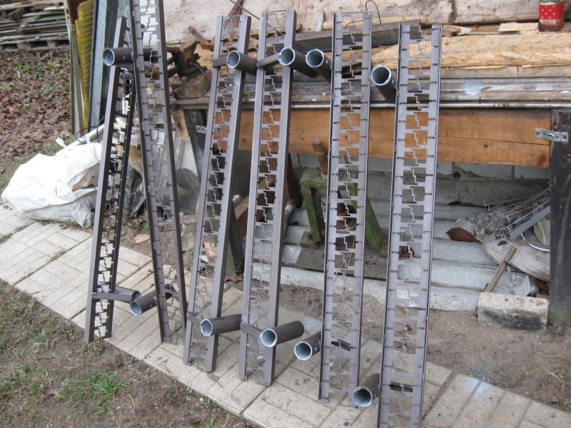

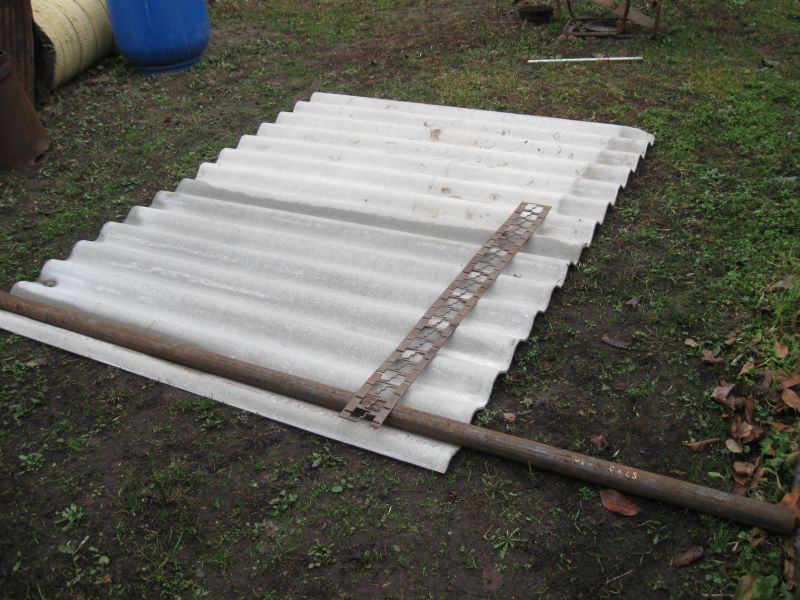

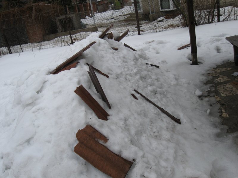

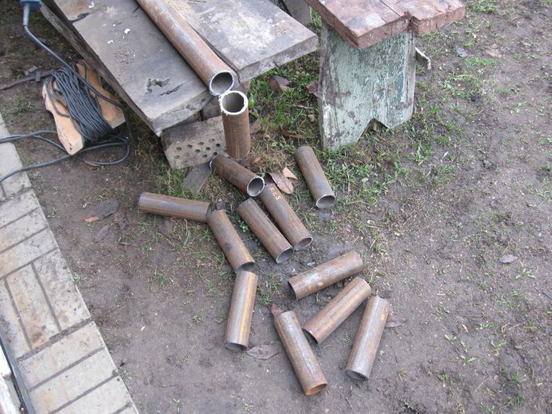

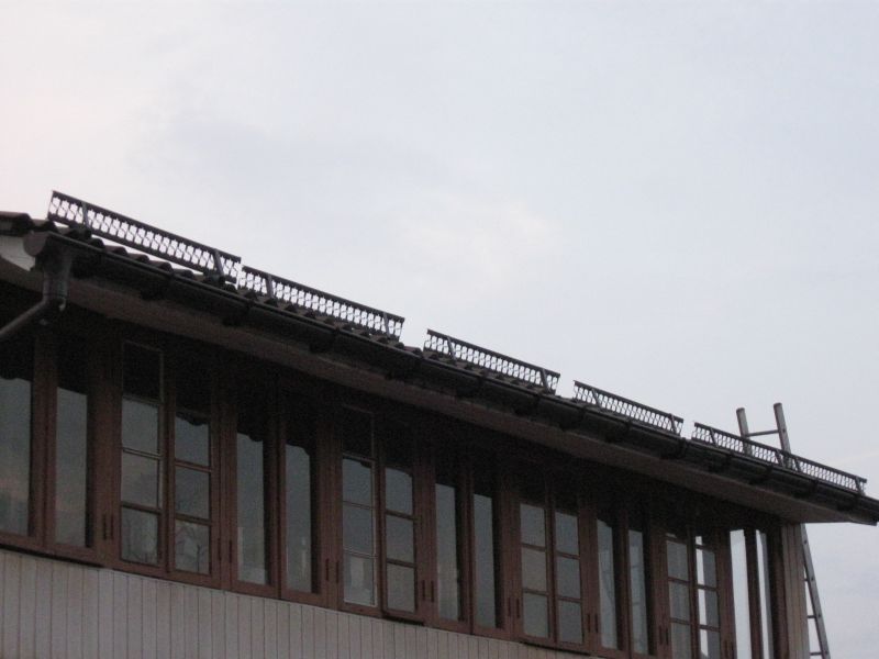

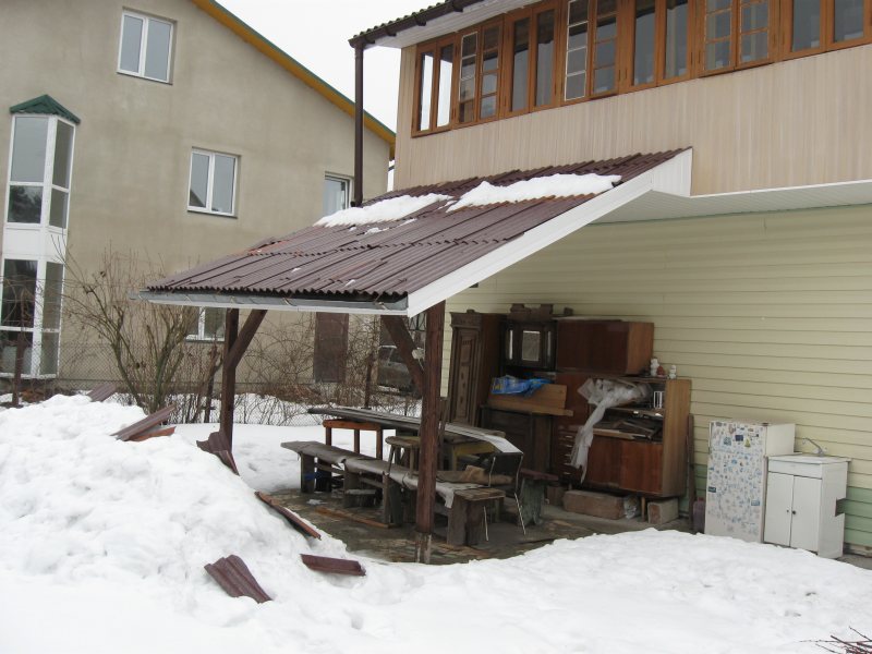

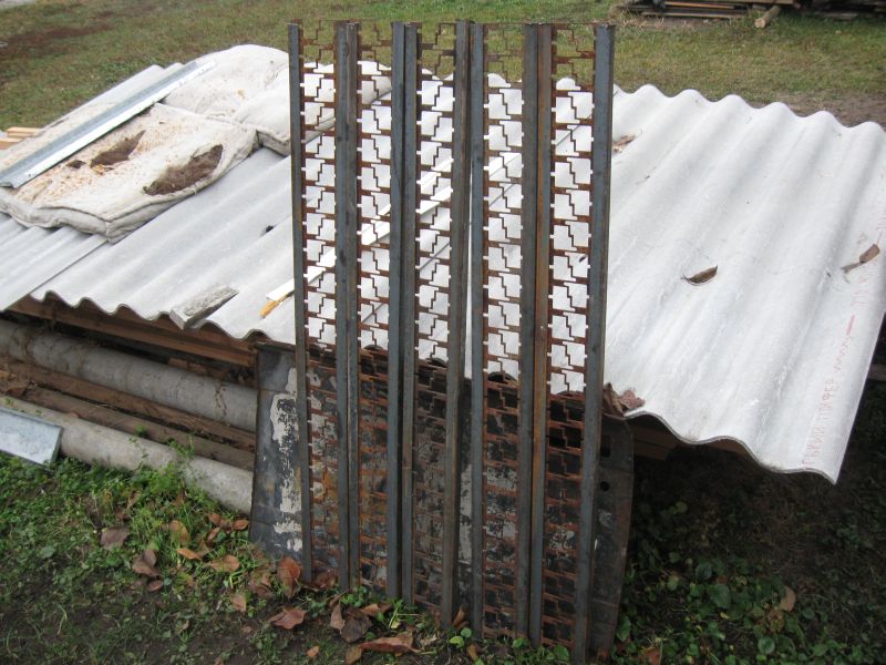

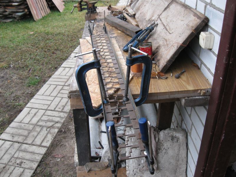

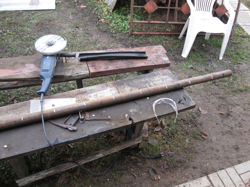

IesuiT Опубліковано: 18 листопада 2010 Автор Поділитись Опубліковано: 18 листопада 2010 Эта зима многих домовладельцев не порадовала. Сама зима была суровей предыдущих и снега выпало вдоволь, по самое нехочу. И когда он начал таять - многие прозрели. В том числе и я. Навес, переживший две зимы без происшествий, эту зиму не пережил Внеплановое количество снега, приютившееся на крыше, к теплу подтаяло, превратилось в лед и решило сползти громко. В результате ледового побоища разбит шифер навеса и проломлены стропила его же. Это и было последней каплей, чтоб превратить навес в гараж и крышу его сделать более устойчивой к падению внеплановых снегурок. Ну и переделка крыши не отменяла желания сделать снегоудержатели, чтоб подстраховать новую крышу гаража от погодовандализма. Прошерстил наш форум, другие источники в интернете - нашел решение для себя. Дело в том, что у меня давно закуплены отработнанные прессформы для обрамления забора, но так и не были задействованы. Решил прессформы сделать основным элементом снегоудержателей, но усилить их уголками и в качестве крепления на шифере закупить трубу 57х3. Уголки создают каркас прочности, труба поднимает все устройство над волной шифера и в то же время является опорным элементом, перераспределяя нагрузку равномерно на нижнюю волну. Все это было порезано по размерам, сварено, обработано антиржавчиной и, скрепя сердце, покрашено молотковой краской, чтоб к покраске больше не возвращаться. Посилання на коментар Поділитися на інших сайтах More sharing options...

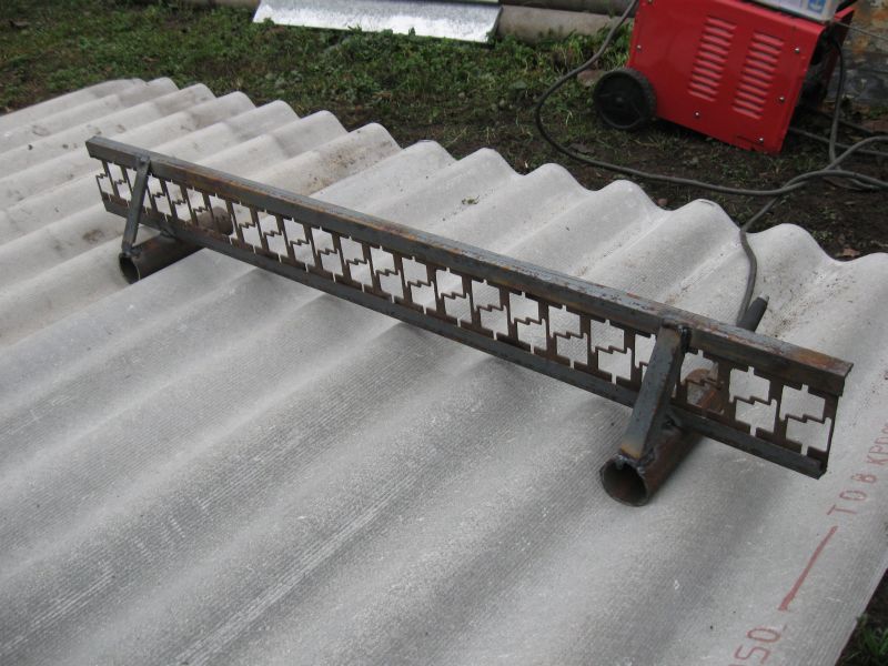

IesuiT Опубліковано: 18 листопада 2010 Автор Поділитись Опубліковано: 18 листопада 2010 Далее - на крышу. Крепится каждый снегоудержатель двумя саморезами к обрешетке крыши через шифер. Между шифером и трубой крепления резиновая прокладка, саморез перед закручиванием обмазывается обильно силиконом. Надеюсь - конструкцию продумал и основная нагрузка плавно будет распределяться через патрубок на нижнюю волну крыши. Саморез как бы удерживает патрубок от соскальзывания и "кувырка". Посилання на коментар Поділитися на інших сайтах More sharing options...
AНДРЮША Опубліковано: 18 листопада 2010 Поділитись Опубліковано: 18 листопада 2010 Если я правильно понял, саморезы закручены в низ волны? Разве такое допустимо? Посилання на коментар Поділитися на інших сайтах More sharing options...
IesuiT Опубліковано: 19 листопада 2010 Автор Поділитись Опубліковано: 19 листопада 2010 Прибивают шифер гвоздями в верхнюю волну. Тут же действительно на нижнюю волну опирается через резиновую прокладку отрезок трубы. Думаю, подтеканий и проблем быть не должно - саморез поджимает трубу к резиновой прокладке, его же я хорошо снабдил силиконом по резьбе перед закручиванием - отверстие должно было затянуть силиконом + шляпка самореза конусом перекрывает отверстие. Посилання на коментар Поділитися на інших сайтах More sharing options...
