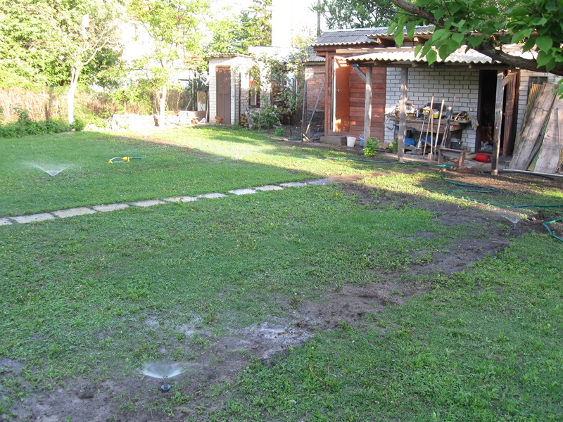

Давно мечтал сделать автоматический полив, чтоб привести в порядок уж и газон и сделать грядочку с собственными помидорами. Еще не закончил, но половину дела сделал.
Углубляться в то, как обжегся на китайских скрытых системах из Эпицентра - не буду, но пару слов замечу.
В эпицентре у Теремков взял три штуки вот такой формы:
images?q=tbn:ANd9GcQGBx6k07bYxYWyPw69XLfEA9d1vlM1RWDeh1uzdwBmPXFWzXFWBw
Взял, для того чтобы понять, насколько они поддаются регулировке, какая у них производительность и вытянет ли их мой насос.
Подключил их трубами по 10 м. Ивсе три потекли. Я в шоке, потом начал вспоминать, что их было всего штук семь, хотя еще осенью они в эпицентре сотнями лежали, если не тысячами. Так что скорей всего просто часть бракованных вернулди покупатели и... эпицентровцы решили их снова кинуть в продажу - авось не вернут. Брак - внутренняя гайка закручена не по резьбе и из-под нее и течет. самостоятельно добраться до гайки не получается - нужен специальный ключ.
Вернул "это".

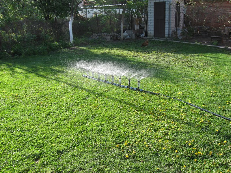

Затем, проезжая по делам "практикер", зашел в отдел полива и увидел там акционные выдвижные дождевики "гардена" s80 вот такие
Акция оказалась разницей с розницей аж в две гривни, но это мелочи.
Купил сразу десяток.
Опять скрутил их все вместе, чтоб понять - вытянет ли насос.
Не вытянул

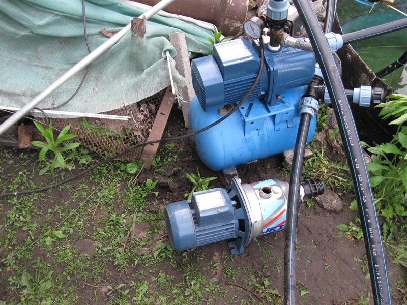

Мой насос идет с упором на давление - до 7,2 бар максимальное, но производительность подкачивает.
Принял решение, когда эти праздники наконец закончатся - под полив специально купить себе насос=()

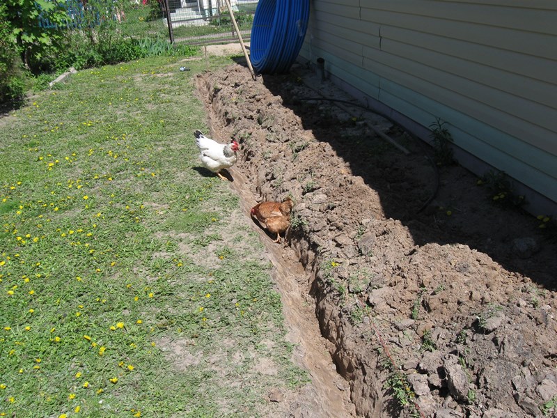

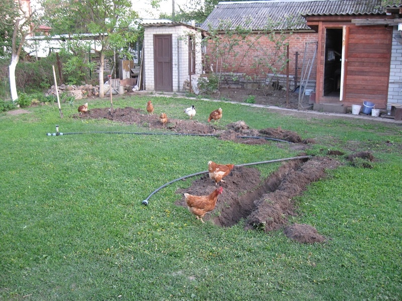

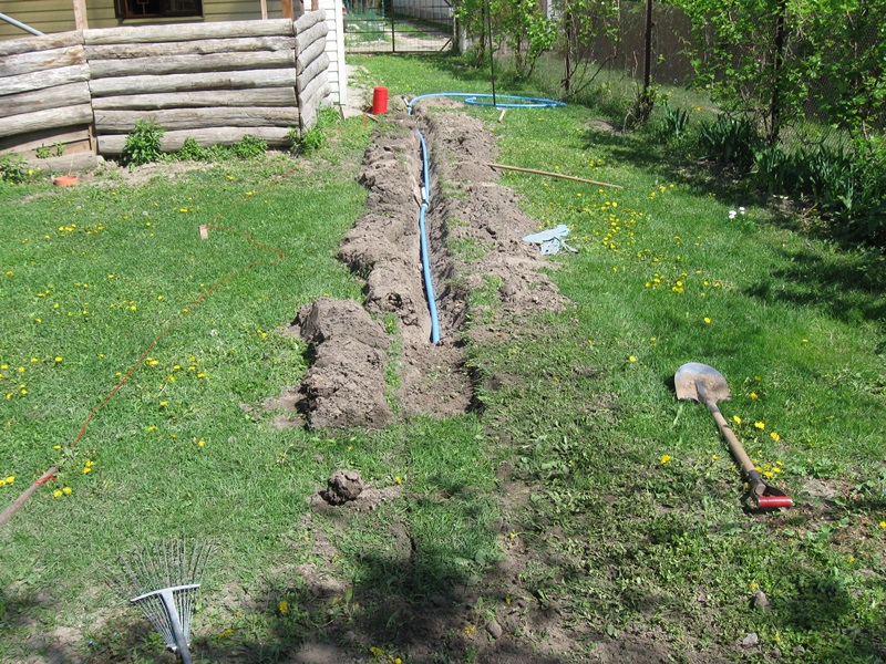

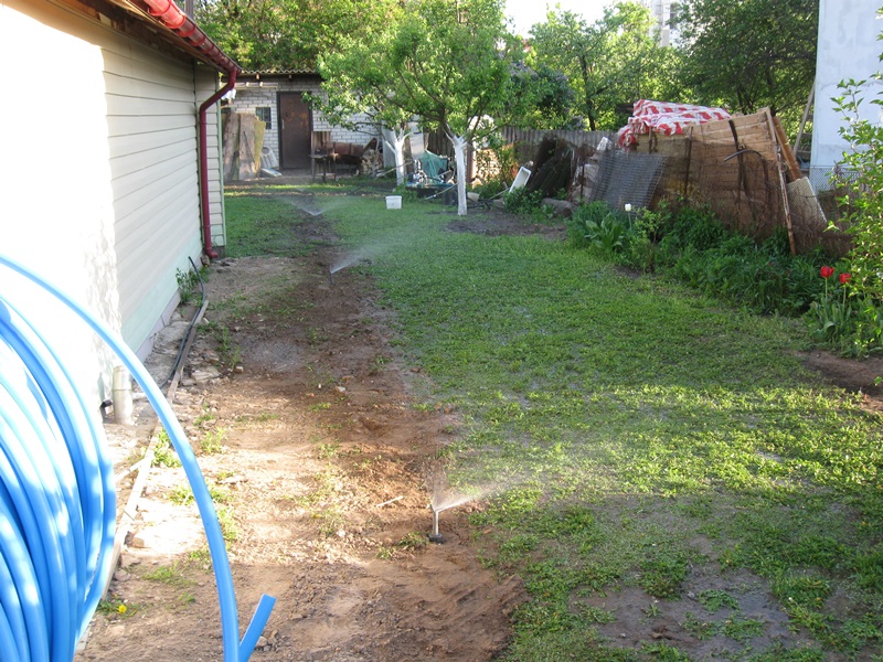

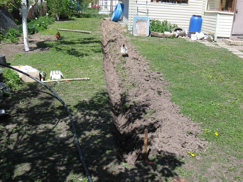

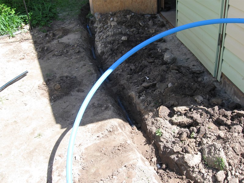

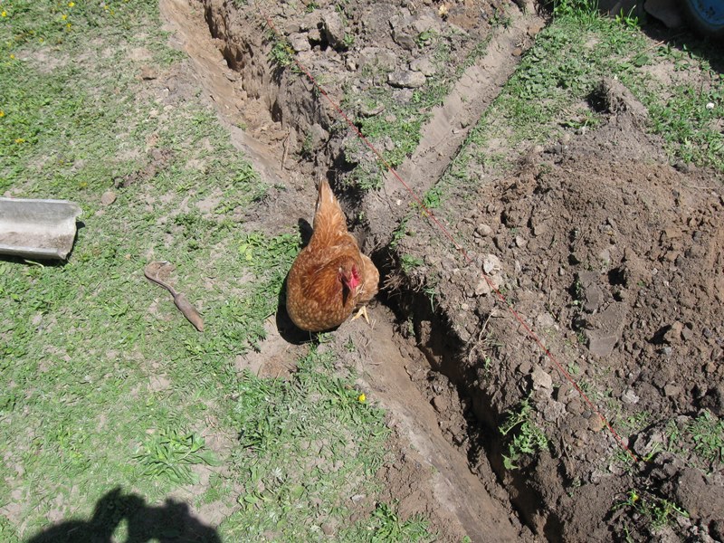

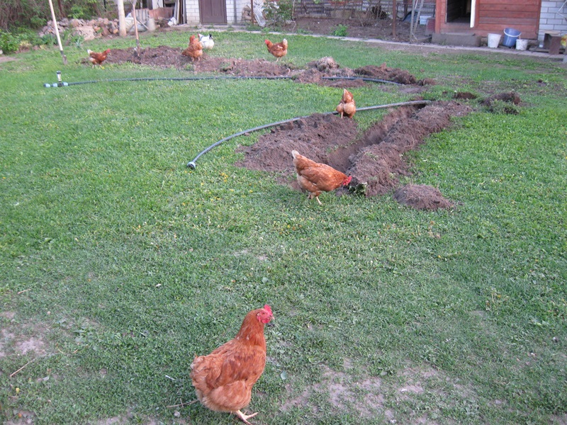

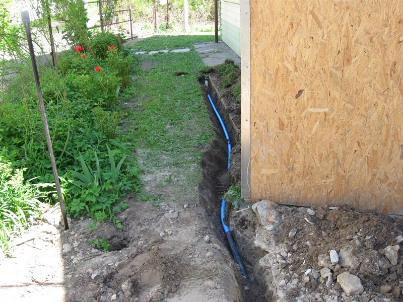

Разметил расположение и стал копать - курочки мне как могли помогали...
Короче, за день получилось сделать только половину - жара, да еще и по всему участку на штык идет злой-злой щебень, я уж об этом и забыл - сильно это тормозило процесс копки, а главное, прокладки и засыпки трубы - ручками землю перебирал.=)
На выезде из гаража на всякий случай заложил трубу в 50-ю гильзу.

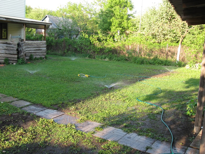

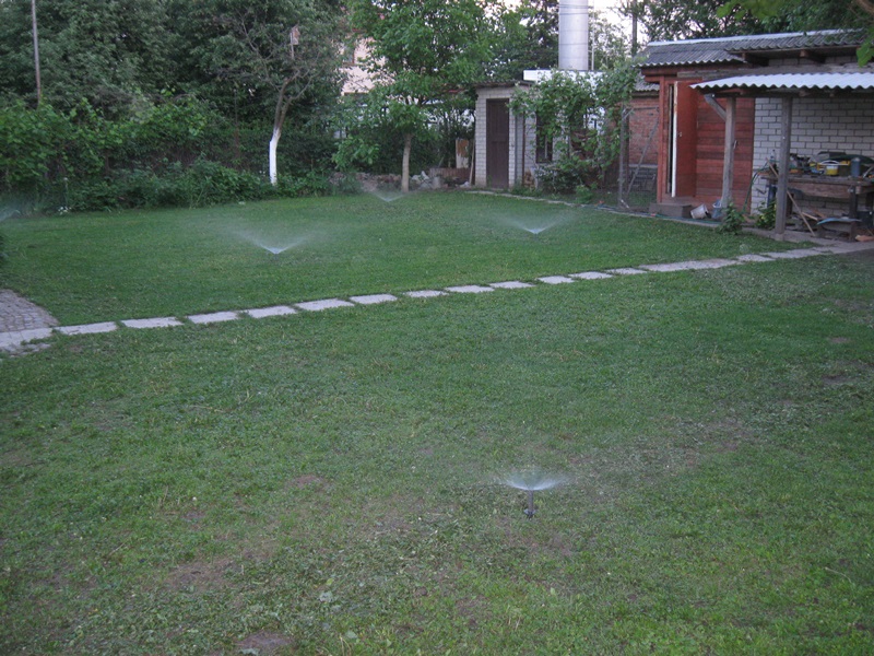

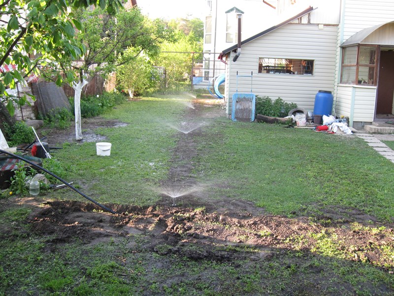

Получилось так, что решил добавить еще один дождеватель, чтоб перекрыть всю площадь с запасом.
Поехал в Практикер снова. А фиг вам - слово "акция" магическое - разобрали все восьмидесятки. Спешил, увидел чуть более дорогую, но похожую. Взял.

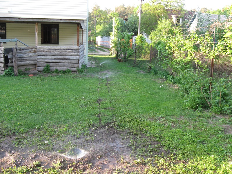

Вечером добрался до дома им давай проверять. Ага - не тут-то было - в отличии от моих круговых, настраиваемых на разный радиус полива = я купил с двумя дырочками - полив двумя "лучами" в противоположные стороны. Вместо того, чтоб дождаться следующего утра и поехать сдать, решил ее модифицировать до необходимой. Маленькое сверло, много дырочек и... не тот эффект. Потом со зла распилил форсунку, мастерил всякие болтики, пружинки.. ну, запорол...
На следующий день поехал в альцест на предмет покупки нового дождевателя и тут обрел счастье наконец - нашел там комплект форсунок как раз к моим "восьмидесяткам". Правда, два распылителя стоят 58 грн, новый дождеватель 71, но это уже мелочи жизни...
Распылитель отлично наделся на дождеватель и теперь я при поливе.

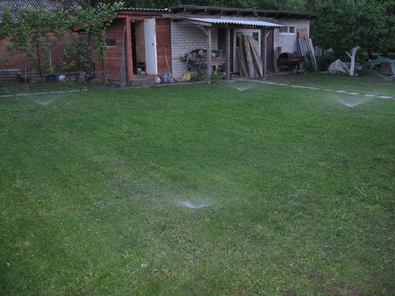

Насос пришлось заменить с JSR 15 H (1,1 КВт) на PluriJet 4/100 (0,75 КВт) так как первый дает большее даление, а мне понадобилась большая производительность. Хоть по киловаттам первый насос и мощней, но по рабочим точкам выигрывает второй, в том числе и с упором на большую производительность - за счет несколько иной конструкции - нескольких рабочих колес.
Сейчас газон выглядит примерно так.
Теперь можно уже и подсеивать траву - раньше всегда был только самосев.

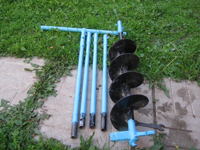

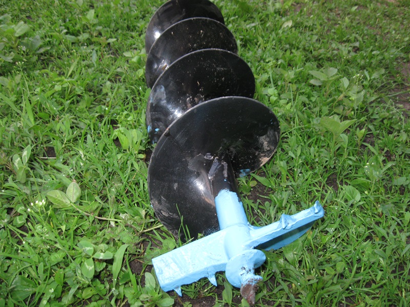

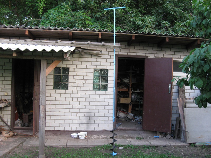

На прошлой страничке (в прошлом году) хвастался усовершенствованным садовым буром. Выручал он меня часто... До вчерашнего дня. Работнички вчера умудрились засадить его в землю наглухо=((( Вечером срочно скупился, сегодня сделал новый. Так как завтра опять надо...
В этот раз садовые к вечеру оставались хлипенькие - даже брать такие было стыдно. Уже склонялся к мысли сделать самому, как увидел мотобур. Понравился, но цена ... Купил от него только шнек, прикупил труб, винтов и гаек и:
общая длина со всеми секциями 3,5 метра.
Удивительно быстро прошел всю глубину на своем участке. Обычный садовый после шнека просто детской забавой кажется. Правда, у меня в том месте влажный грунт на всю глубину и в основном песок. Но надеюсь, наваренные мной "шипы" не подведут и в сухой глине.

Курочки все на месте, фотогеничны.
некоторые даже летают в поисках сала.

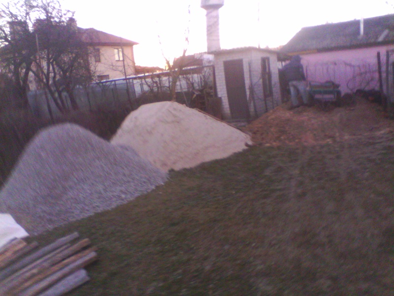

Пояснения к фото в предыдущем сообщении. Завез двенадцать тонн щебня, двенадцать песка, полторы тонны цемента и решил, что мне этого хватит.
Какой наивный!
В дальнейшем пришлось внести поправки...
В итоге получилось 60 тонн щебня и песка, 3 тонны 100 кг цеменка марки 500 ну и остального всякого разного, включая арматуру...
По весенне-летним фото можно судить, что участок был более или менее ухожен, травка сочная, система полива газона - тем страшней было все это по-новой раздеребанить. В итоге по стройматериалам отписался и кроме того выбрано ... 25 кубов грунта, который тоже горами высится по участку... такая себе стройплощадка на месте газона. Соседи с изумлением спрашивают, зачем ты себе навез 5-6 КАМАЗов грунта? А я не навез, это мой.=)

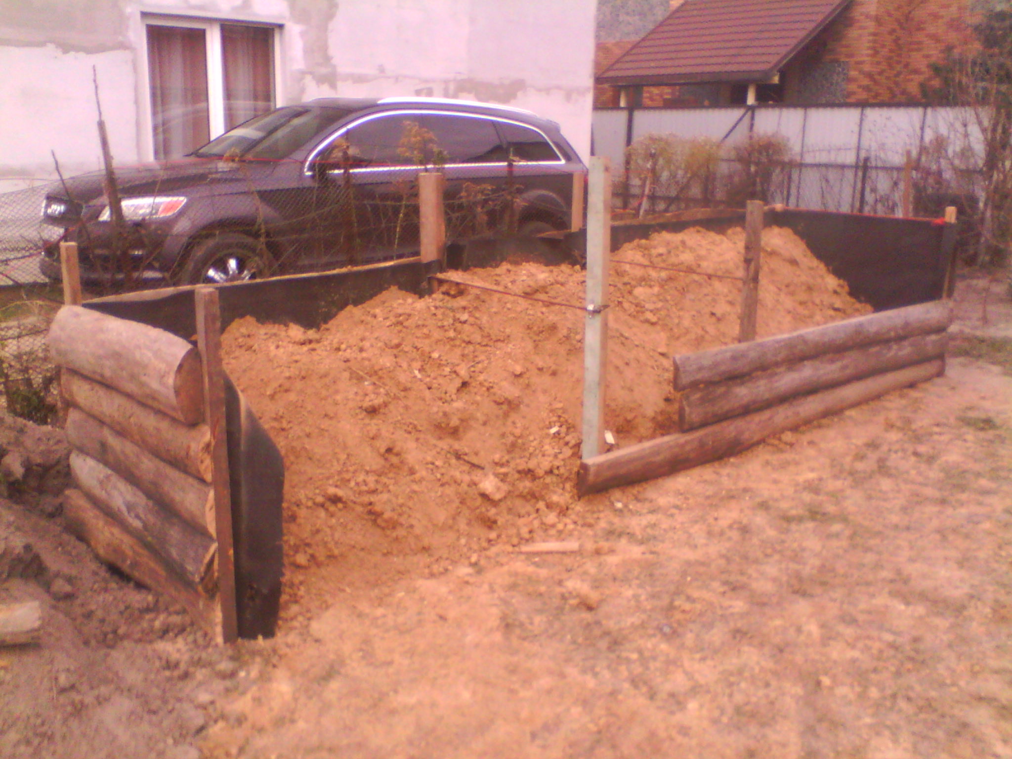

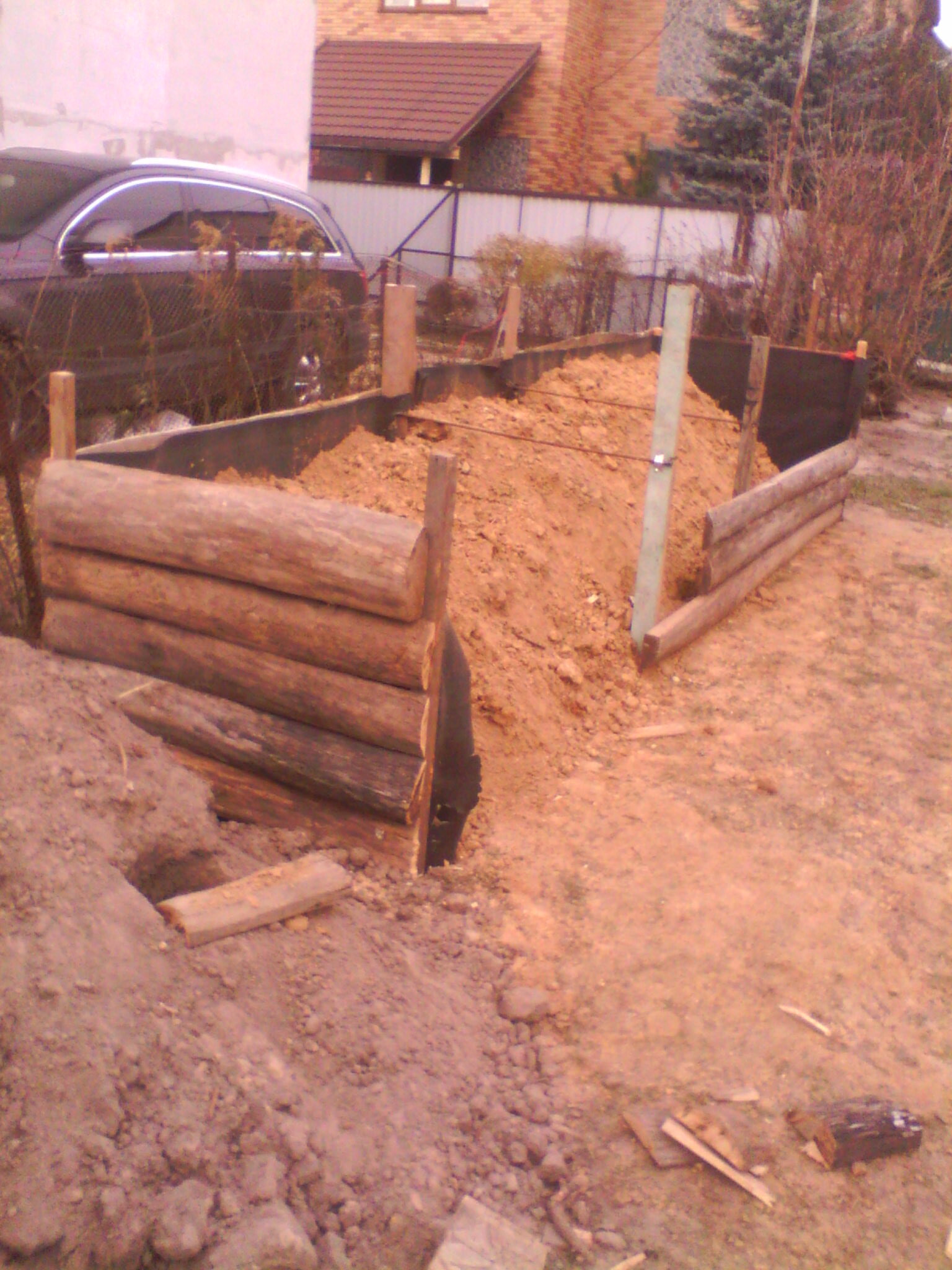

Начал с септика, сразу былип планы осуществить еще одну давнюю задумку - поднятую грядку на уровень до 80 см + накрытие ее же тепличкой для своих помидор/огурцов - наконец-то созрел. Помимо этого грядка решала вопросы по размещению части излишков грунта от септика и пристроил бы дубовый горбыль, который тусую туда-сюда с момента покупки участка (купил горбыль на опалубку, но он, конечно, для этих целей не пригодился). Последний раз пристроил значитульную часть горбыля - сделал из него стенки для навеса возле дома, но решение весьма спорное...
Поэтому, выбрал в месте грядки культурный слой, сколотил каркас из горбыля и 5 кубов суглинистого грунта спрятал в этой грядке. Фото чуть, позже.

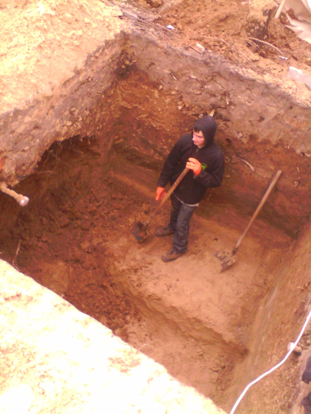

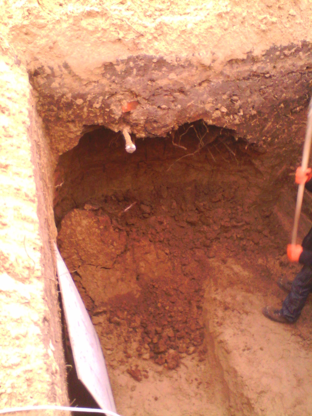

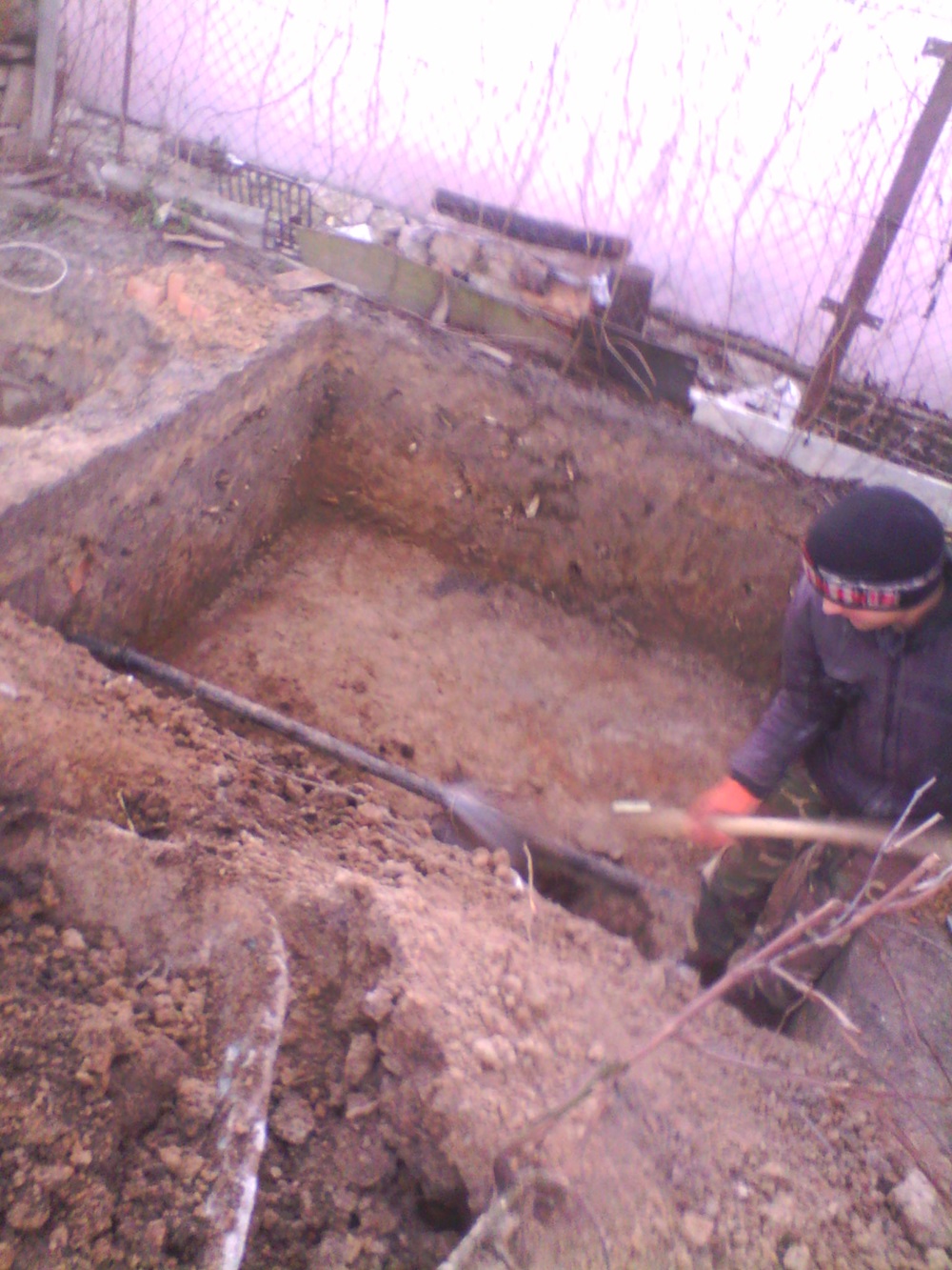

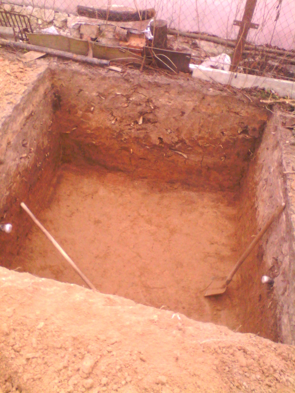

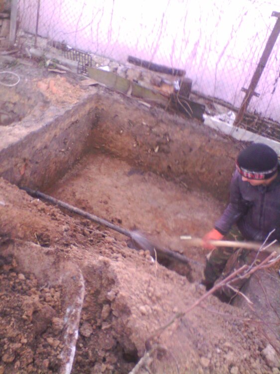

И все бы ничего, но первоначальные размеры септика сохранить не удалось. Хотел сделать его компактным "пятном", но глубоким. Состав грунта - глины и суглинки - вроде бы позволяли, но надо же, чтоб в том месте, где копалось под септик - песок появился раньше запланированного. Получилось: 30 см плодородного культурного слоя, 80-90 см глины и ниже суглинок, переходящий в супесь. Ну, все равно решил копать до 3 метров глубиной, тем более погода колебалась на 0 градусов и даже маленький минус, но это не спасло пошли обвалы...
огромная просто яма:unknown:
это даже не яма а ямище!:) .. а скольчо человек в доме будет проживать то?
это даже не яма а ямище! .. а скольчо человек в доме будет проживать то?
Так это же еще не вся, я не дошел до следующего обвала.=)
А проживать в доме будет... один человек. Пока.
да, это еще не вся емкость - еще ведь выгребная яма на 3+ куба, которая будет работать приемным отсеком, а из нее уже через гидрозатвор будут перетекать стоки в эту ямку...

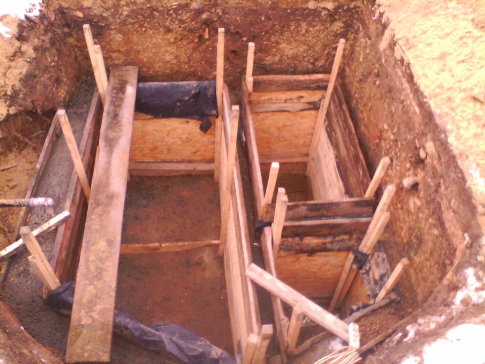

Да, так вот, этот обвал пришлось локализировать, чуть срезав края, но на следующий день произошел новый обвал, уже с другого края. Поэтому затея вырыть котлован на глубину 3 метра была оставлена и я решил сделать увеличение не в глубину, а по периметру. Фото обвала не делал - есть фото опалубки, которую я доточал просто по форме обвалов стенок...

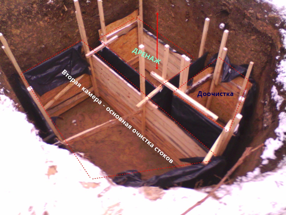

Получилась забавная фигура, как для каках.
Не, немножко не так.

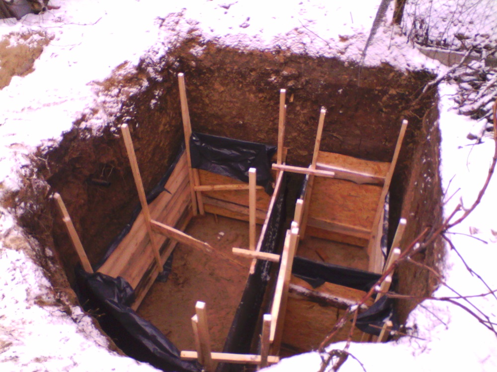

Трехкамерный + дренаж.
Первая камера - это существующая выгребная яма на 3+ куба. В ней разместися аэратор, насыщающий стоки кислородом для активизации биомассы, производящей первичную переработку.
Потом стоки будут попадать в левую, большую камеру (через гидрозатвор). Там будет тоже размещен аэратор на всю длину (на самом деле два, в первой тоже два) и в этой камере будет осуществляться основная переработка бактериями. Снова гидрозавтаор и стоки самотеком попадают в третью, небольшую камеру. В ней происходит доочистка, осаждение взвешенных частиц за счет дополнительной успокаивающей емкости и их отбор. Соответственно, снова аэратор и Эрлифт, который за счет подачи воздуха от компрессора будет подбирать стабильный ил и перекидывать его с частью жидкости снова в первую камеру (бывшая выгребная яма).
Третья камера левей и ближе. Из нее через успокоитель и гидрозатвор чистая водичка будет уходить в дренаж. Дренаж - тоже слева, но дальше, через перегородку. Его сделал глубже основного днища септика - углубился в песок, сделал вертикальные шурфы вниз и встороны и засыпал щебнем и шурфы и весь объем углубления ниже септика. Объем для залпового сброса там примерно 800 литров.
Итого выгребная яма/первая камера порядка 3 кубов объемом, вторая камера (основная) около 2,2 куба полезного объема, третья камера 0,7 куба объема. Конечно, с хорошим запасом сделал, но так. чтоб к этому вопросу не возвращаться. Подумываю еще - может быть сделаю эрлифт с перебросом в первую камеру и со второй камеры.
Компрессор размещу в этой же емкости, на верхней перемычке, внутри шахты для люка.

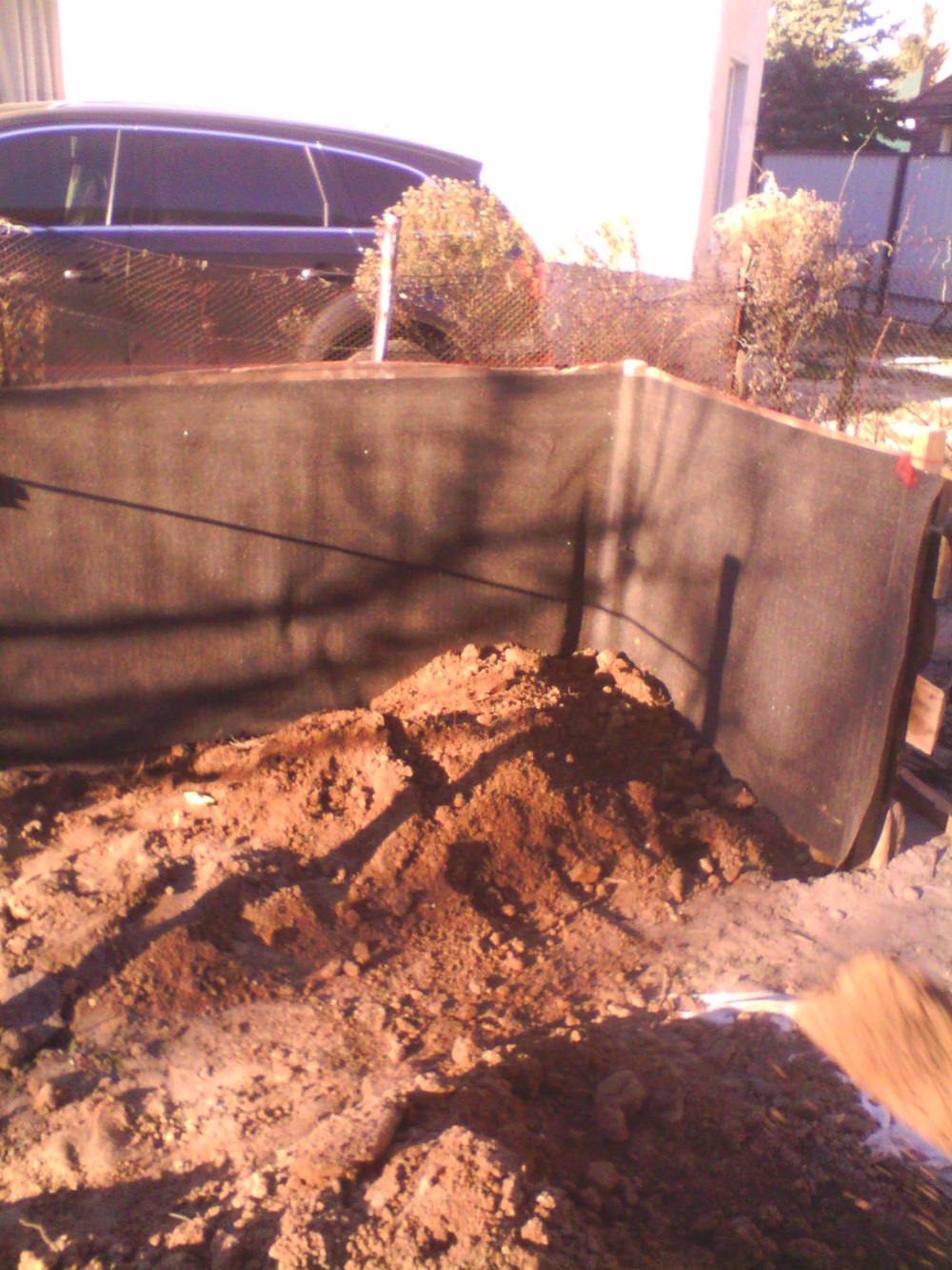

На фото только половина опалубки для удобной заливки.

Скажу только, что, уже после выставления опалубки - произошел третий обвал... Пришлось выставлять опалубку и со стороны обвала.

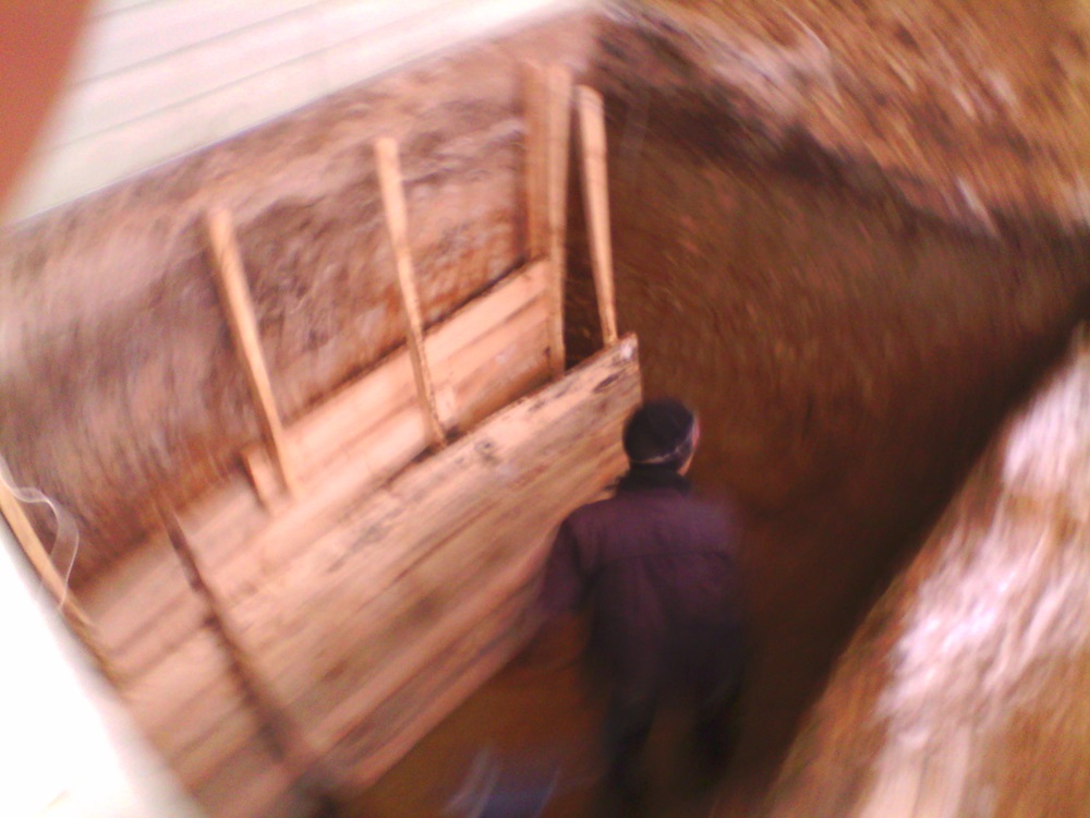

Одновременно с септиком я решил выкопать и погреб прямо под домом - эта была еще одна ошибка - нужно было выкопать/залить септик, потом снять опалубку, выкопать и залить погреб, я же из-за поджимающей температуры (на грани ноля и ниже) решил сделать все одновременно, что и породило следующие проблемы - три обвала септика и два обвала котлована под погреб... Кроме того на две опалубки, а не на одну, как планировал изночально - поставить под септик, потом снять и переставить под погреб - ушли буквально все имевшиеся пиломатериалы помимо куба закупленных досок.
Короче, по биоочистке получилось залить как раз накануне первых серьезных морозов в декабре - залил плиту перекрытия и тут же присыпал ее грунтом для утепления, чтоб теон не замерз (чтоб не тратить тетон на пустоту - расчитал плиту перекрытия как раз над трубой входа в емкость септика. Шахта до уровня земли еще 60 см, но она заливалась позже, когда обрел достаточную крепость бетон плиты перекрытия.

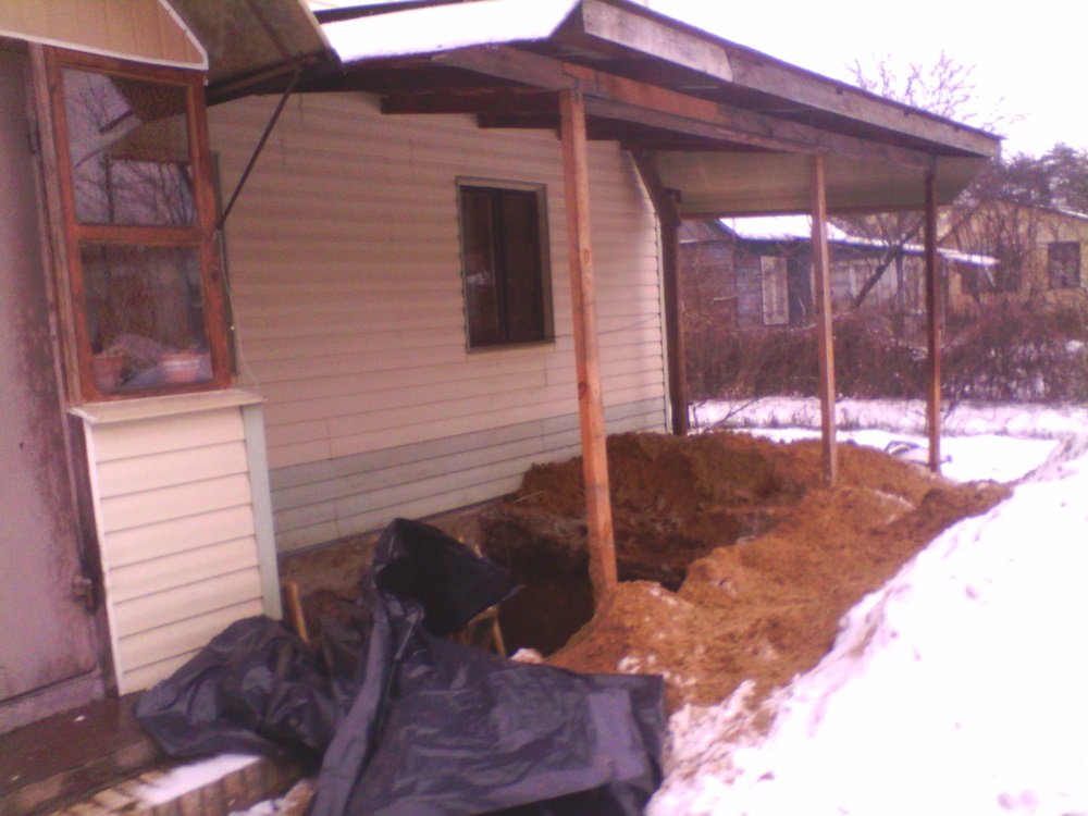

Погреб решил вырыть прямо под домом - в месте летнего навеса (как раз под навесом.
