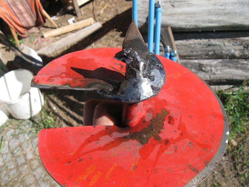

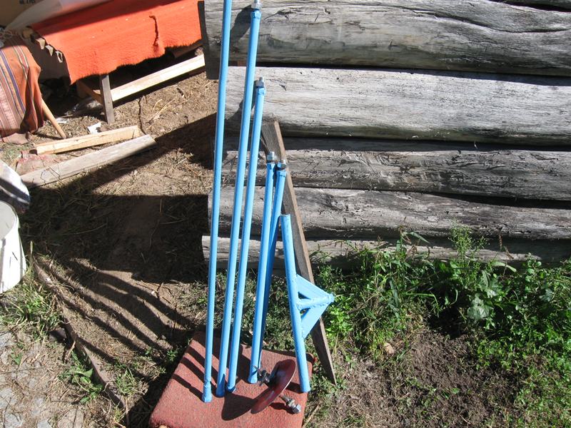

Сделал садовый бур.
Правда, не только для дома и семьи, но и для работы.
Для этого купленный обычный бур чуть адаптировал, взял 15-ю стальную трубу со стенкой 2,5 мм, болты и гайки соответствующего диаметра, нарезал трубу на разные отрезки, приварил гайки и болты. Ручку сварил помощней. Сам винт бура внизу усилил вместо вваренного треугольного листика меньшим, но более крепким винтом.

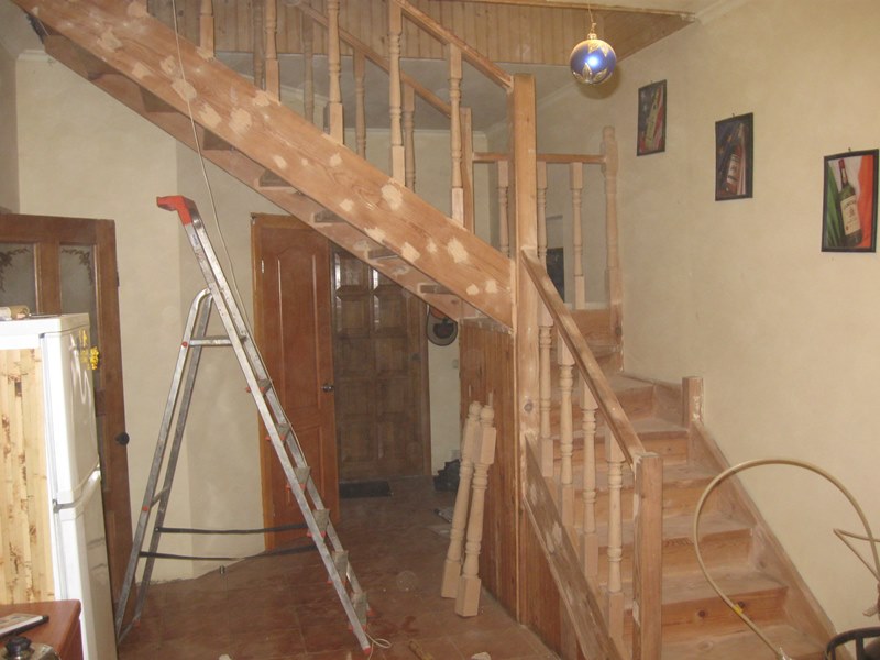

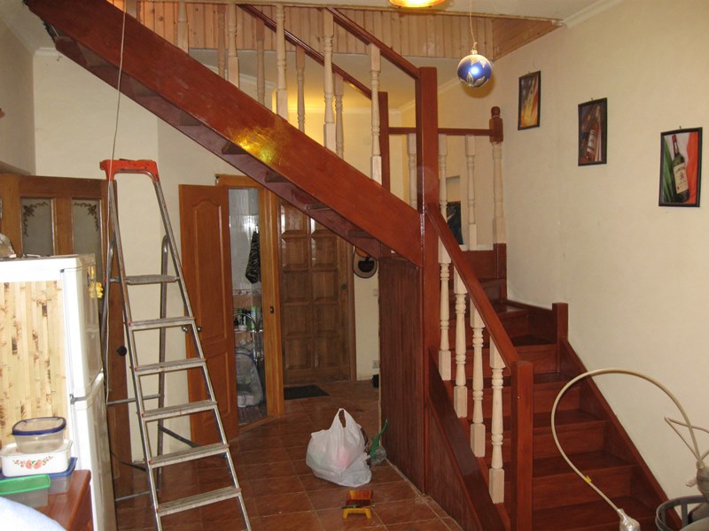

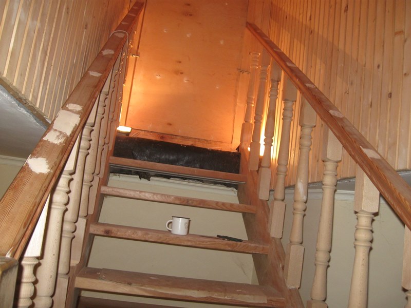

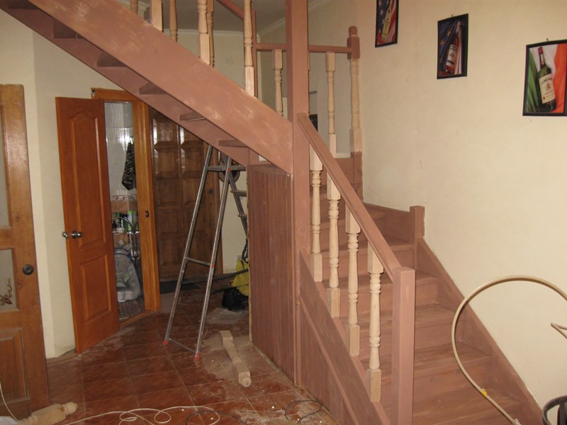

Вот дошли руки и до лесенки.
Собрана он была лет восемь назад, так и стояла, чуть защтщенная плотным картоном.
Думал за два дня ее сделать... ага...=)

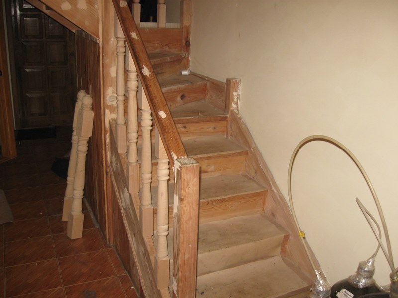

Снял картон, вымел, вымыл, зашпатлевал.
После шпатлевки прошелся полностью шлифовальной машинкой.
После шлифовки обнаружилось еще море мест, требующих шпатлевки.
Снова вымыл, зашпатлевал.
Опять шлифовальная машинка.
Загрунтовал - снова проявилась куча изъянов, требующая шпатлевки.
Опять выборочно шпатлевал, блох не ловил (решил каждую мелочь не выравнивать)
Места прошелся грунтом.

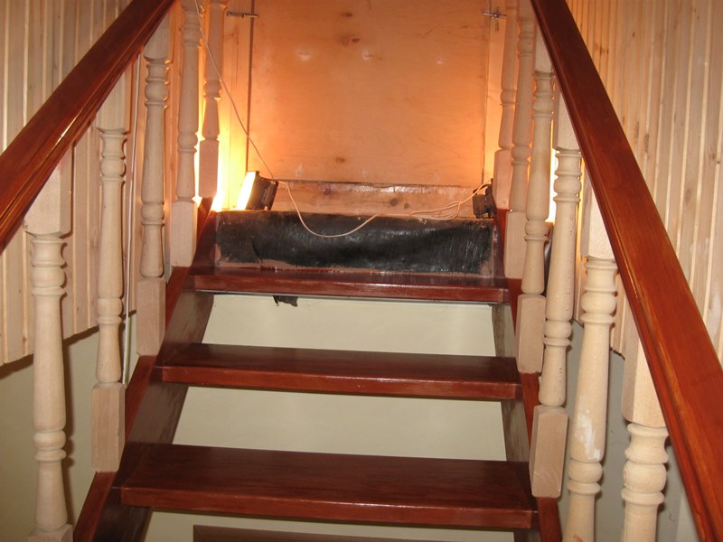

С грунтом история отдельная. Купил единственнуюб имевшуюся грунтовку именно для дерева в "Эпицентре" не дешево. К ней взял пигмент "Орех".
Добавлял-добавлял, как ни крути - получается розовый цвет. Ну, думаю, может после нанесения она чудом станет орехом.ю

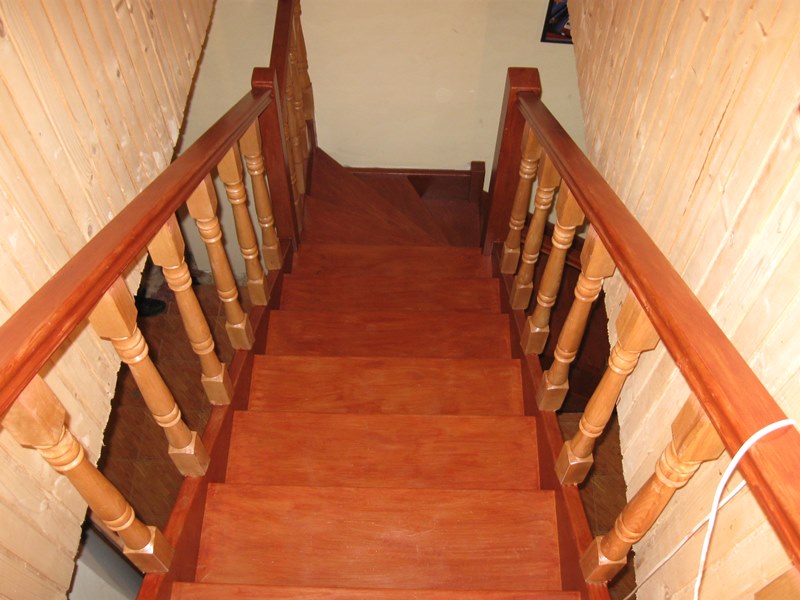

Ага, конечно - часть лестницы стала розовойю Тогда взял еще два пигмента - совсем коричневый и черный. Смешивал - цвет стал коричневым, но не менее противным. жалел, что вобще что-то добавлял в грунт - уж пусть лучше бы белый.
Потом нанес состав махаон - вот он и развеял мои сомнения. В спарке с грунтом лестница стала довольно выразительной.
Закелючительный этап - защитный лак.
Балясины решил не окрашивать - они довольно сипатичные и так - вскрыл их Пинотексом базой как грунтом и затем тем же матовым лаком, что и лестницу.

Симпатично получилось!
Странно - в ЭЦ для дерева куча грунтовок. Месяц назад покупал - видел грунт и Пинотексовский и еще кучу... Но выбор остановил на Биотексе - сравнительно дешево (но вонючий, зараза) :)
На тот момент, когда я брал - прозрачные были разные, но в белом цвете только один производитель. Он, кстати, тоже вонюч, нанюхался я=)
Добавлено через 3 минуты
Да хорошо вошло.
Все пугают что дерево скрипит. Как у вас?
Да вроде не замечал. Что меня удивило - это впитываемость материалов в это дерево.
Я в свое время сам выбрал материал, мне его высушили в сушилке, потом еще года три материал пролежал на неотапливаемом чердаке и под восемь лет сама лестница простояла. Грунтовки, пропитки и лак впитывались мгновенно - натерпелся, пока работал.
А чем прозрачная не угодила?

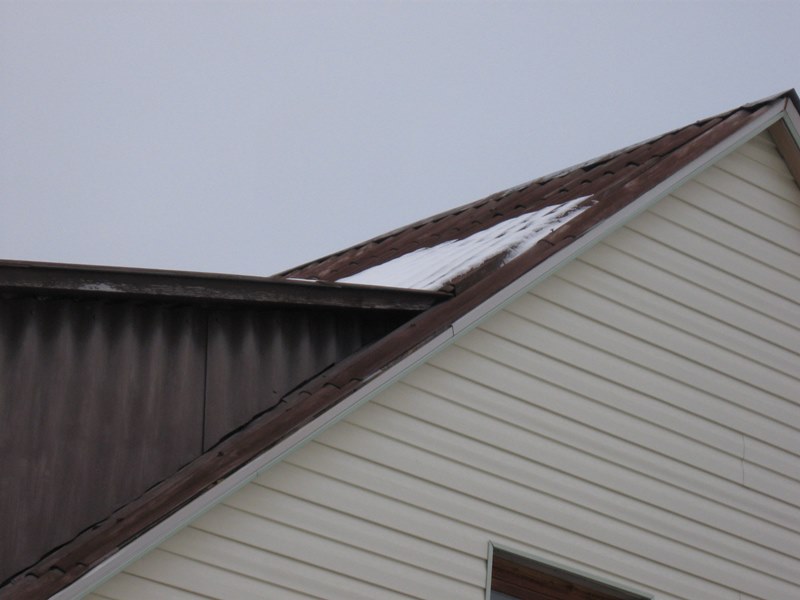

Доброго времени суток, очень хотелось узнать как себя чувствует окрашенный в 2009 году шифер, сохранился ли цвет (если можно, то парочку свежих фоток). Хочу прикупить шифер и окрасить в гараже, пока есть время до начала строительного сезона. Заранее спасибо.
так нет уже шифера, битумка там.
Шифер никуда не делся. Битумка только на крыше нового пристроенного гаража.
Сам шифер полинял уже на следующий год. Я подъехал к производителю и они вернули деньги за краску в полном объеме. На свою голову я порекомендовал эту краску соседям(правда, они сами увидели свежеокрашенную крышу и загорелись), у них тоже частично выгорела - производитель вернул деньги и им без скандалов и беготни.
Оказалось, в кризис пошли перебои с наличием цветовой гаммы немецких пигментов и они перешли на китай - результаты плачевные.
Фото сделал, не очень информативное, так как с других ракурсов снег.
Вертикальные листы, на которые не падали прямые солнечные лучи, довольно сносно сохранились, но, там где солнышко грело и водичка текла - все полиняло, окончательно цвет не утрачен, но стал весьма блеклым и неравномерным.
