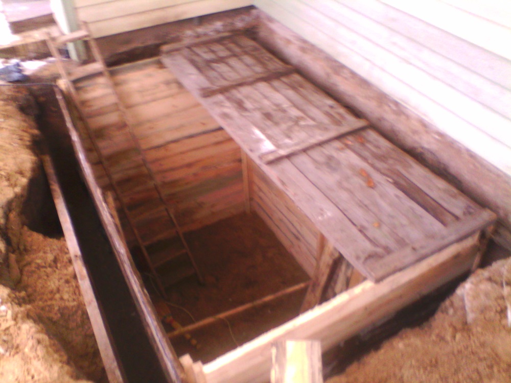

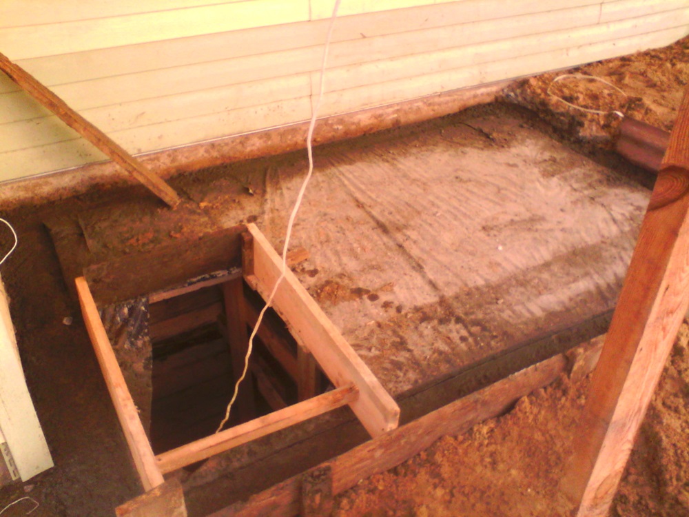

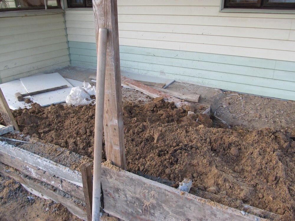

Котлован под погреб тоже обваливался и тоже с уже готовой опалубкой, которую приходилось разбирать для устранения обвала. Но, все-таки в конце-концов получилось залить. И как же обойтись без кур?

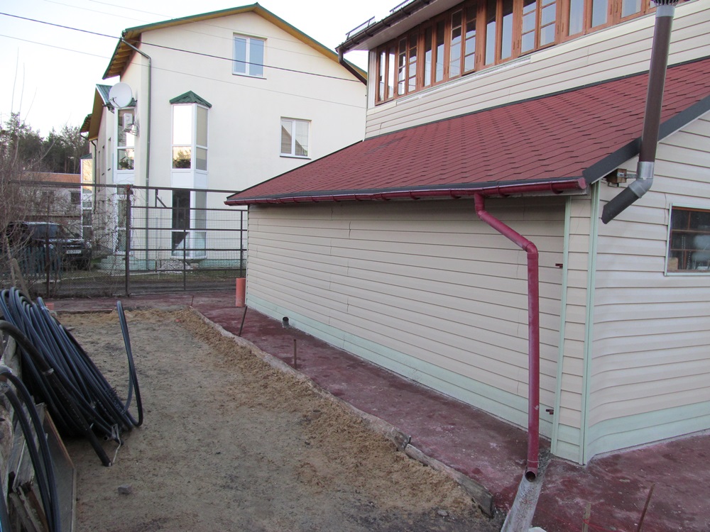

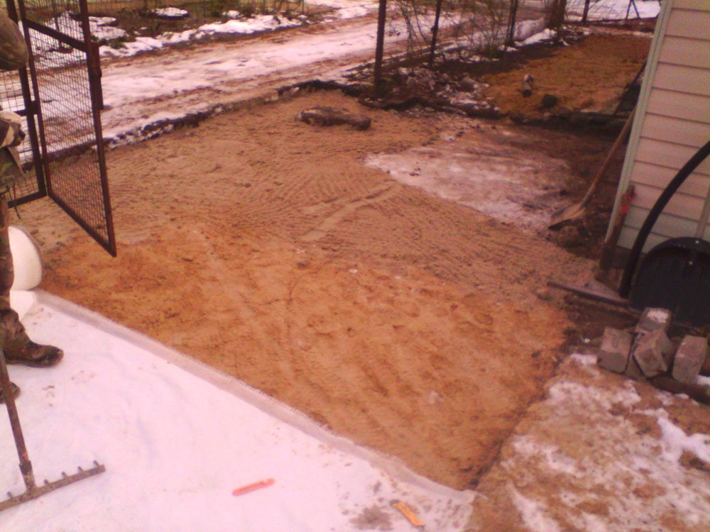

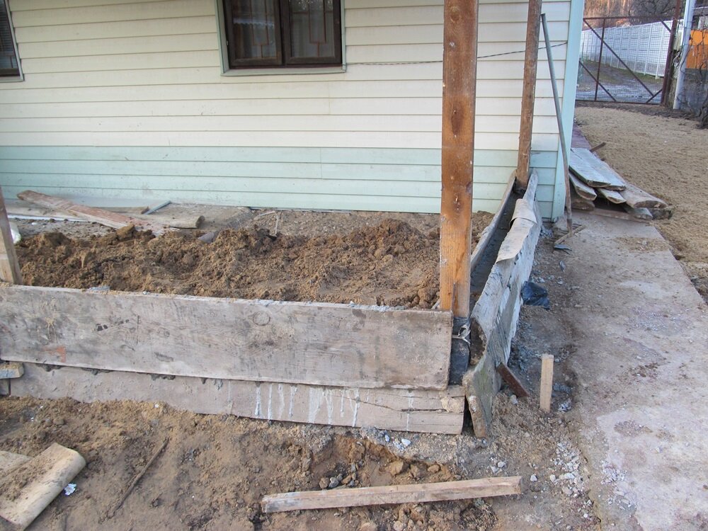

Кроме погреба и биоочистки решил уж наконец залить площадку под авто, чтоб летом ставить не в гараж, а под навес. Все, типа, по правилам, снял культурный слой, подсыпал, подровнял песочком, постелил армированный геотекстиль, который когда-то мне подкинул в подарок форумчанин, закинул лом бетона и залил бетоном. Поэксперементировал с пигментом, подколоровал площадку, но эксперимент не удался - минусовые температуры не дали верхнему слою с пигментом закрепиться на площадке. Кроме того обновил и отмостку. Там, где авто не ездили - отмостка сохранилась, но там, где проехали КАМАЗы - от нее остались слезы. Поэтому - положил на старую отмостку ЭППС, залил сверху бетон, тоже подколорировал пигментом. Там вроде держится - близость фасада может быть не дала морозу повеселиться с пигментом.

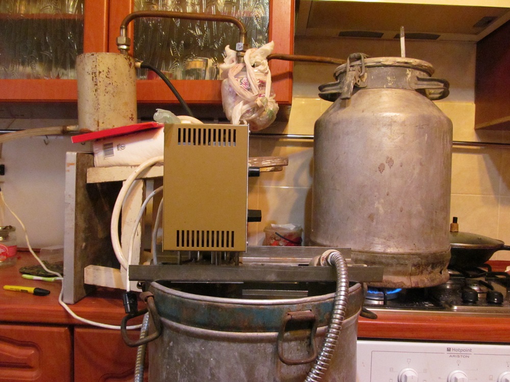

Ага, от бутылки не оттянуть.=)
При том, что пораздавал друзьям и родным чачу, как презенты, у меня еще с начала прошлого года осталось грамм 700 восьмидесятиградусной.
Пока оставлю здесь фото "Разрухи" с надеждой, что весной смогу сделать уже совсем другие фото. Жду, когда хоть до приличных температур потеплеет, чтоб продолжить работать на улице. И фото того, как выглядел участко весной.

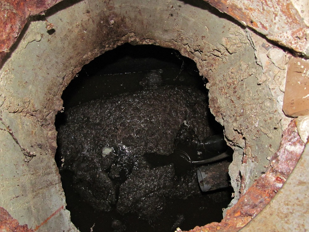

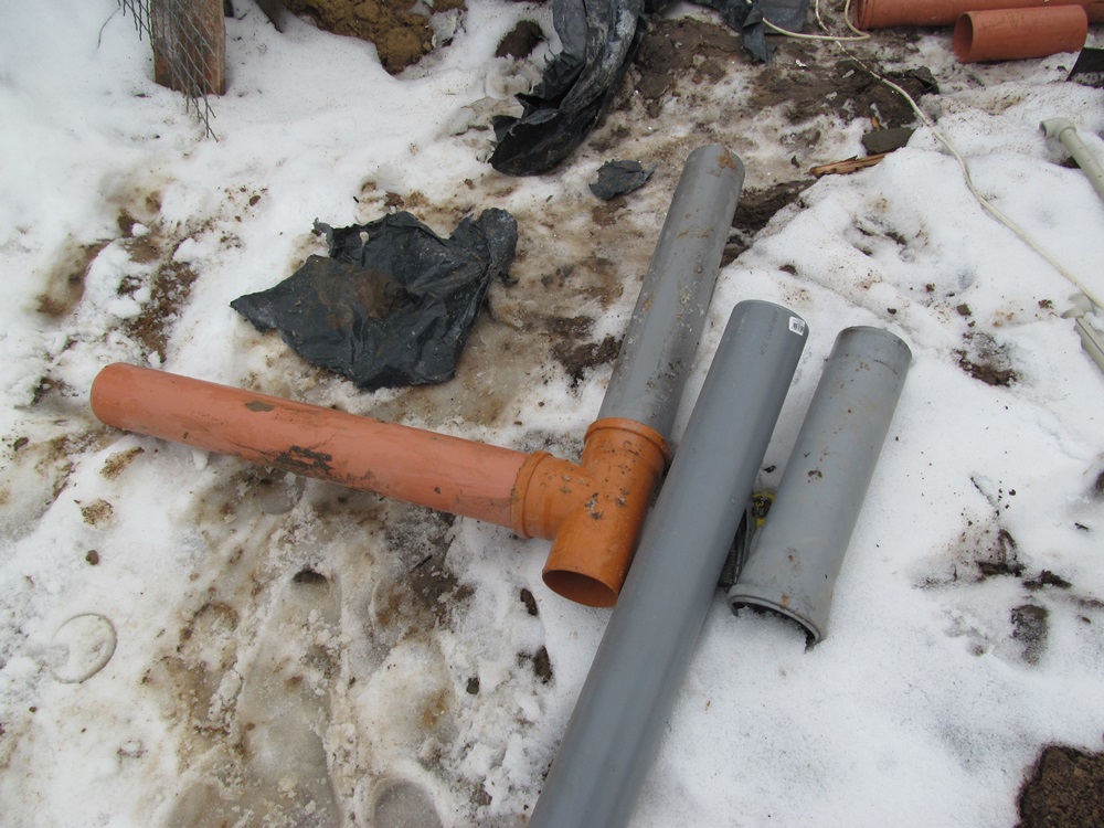

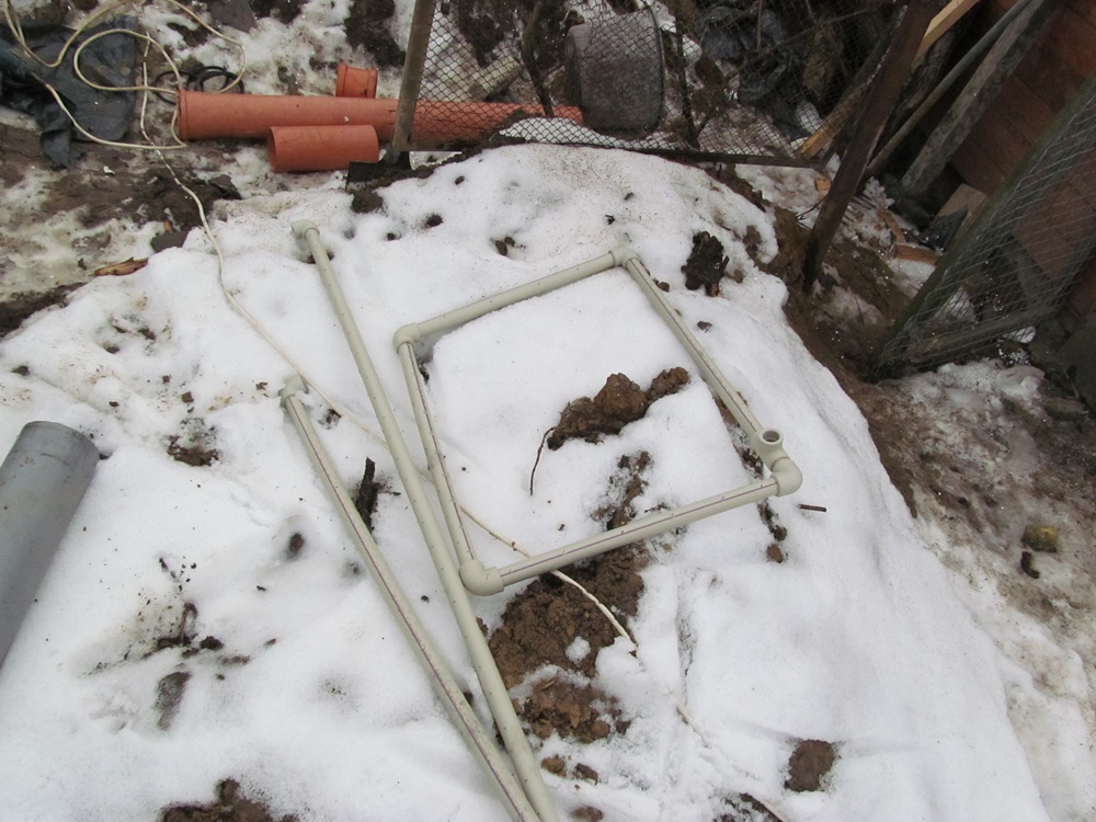

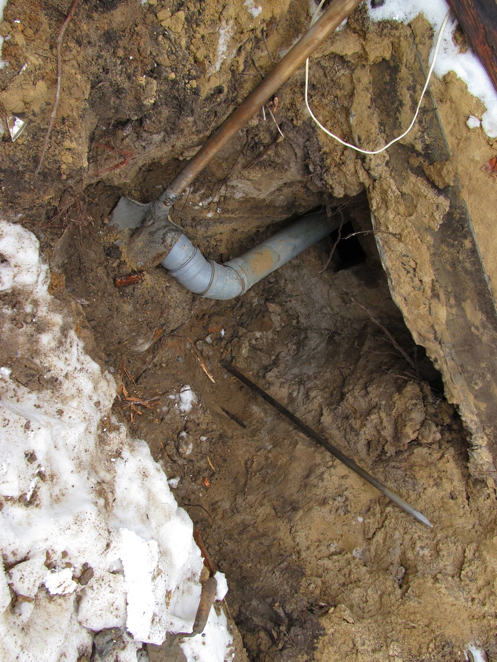

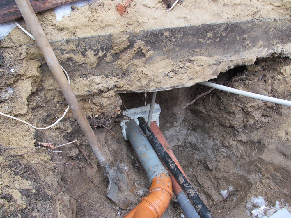

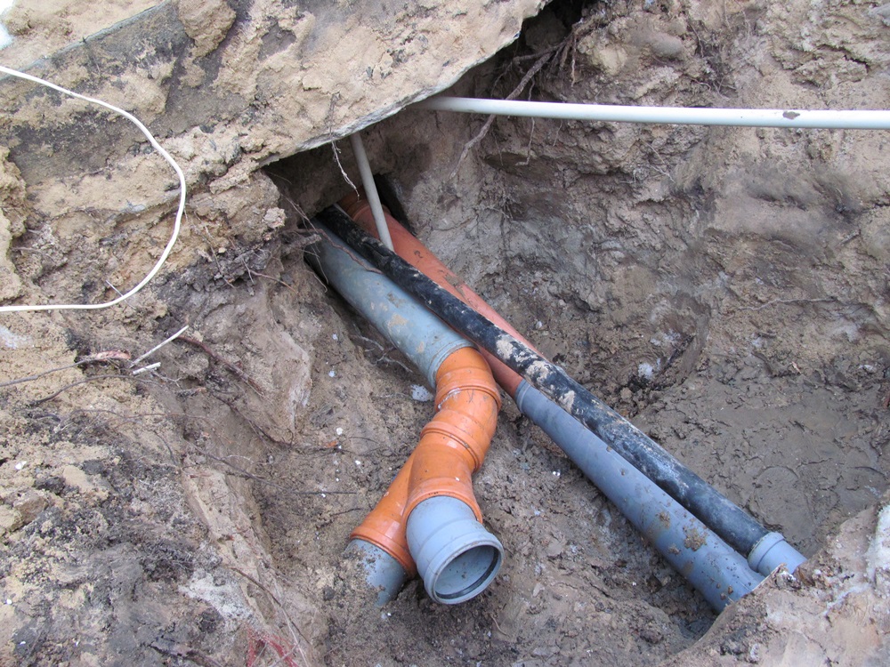

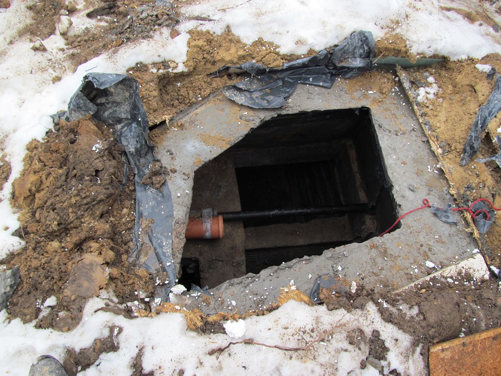

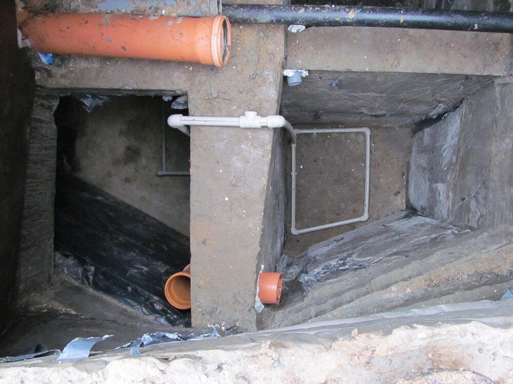

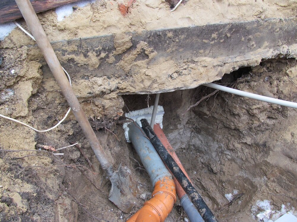

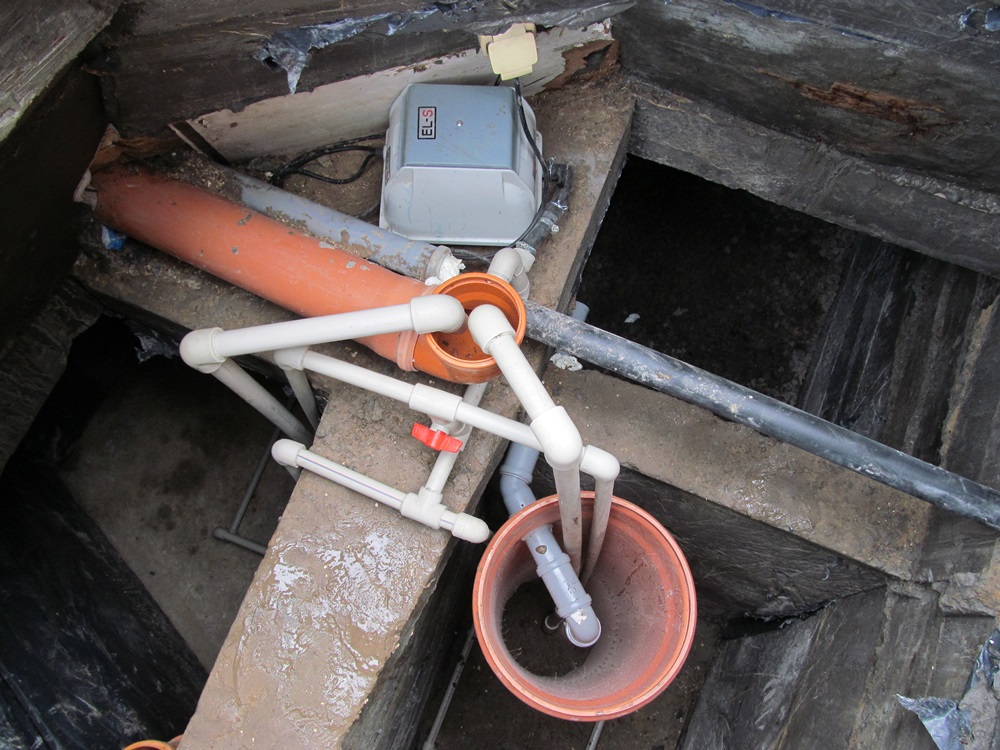

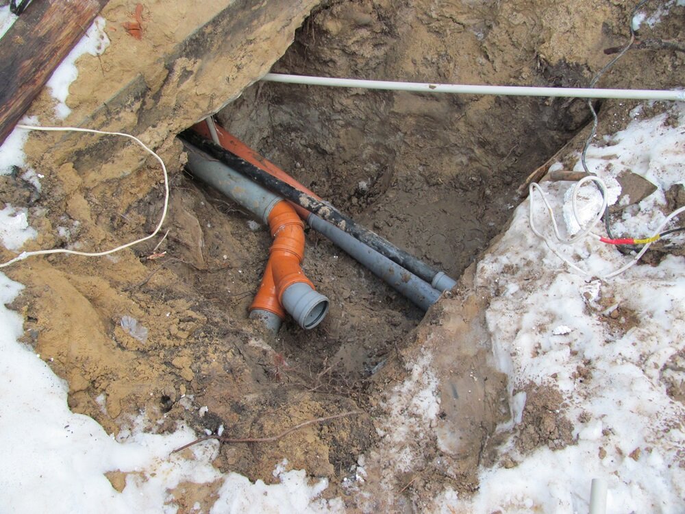

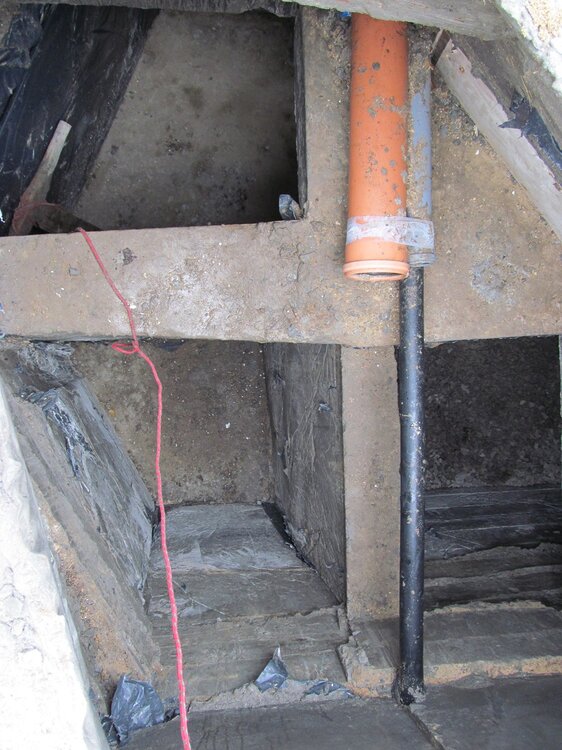

Чуть потеплело - продолжил с канализацией. Правда, землю все равно пришлось рубить ломом. Связал бывшую выгребную яму с остальными камерами.

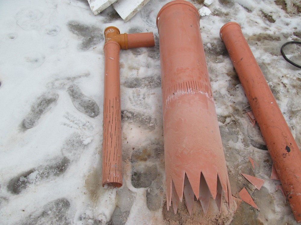

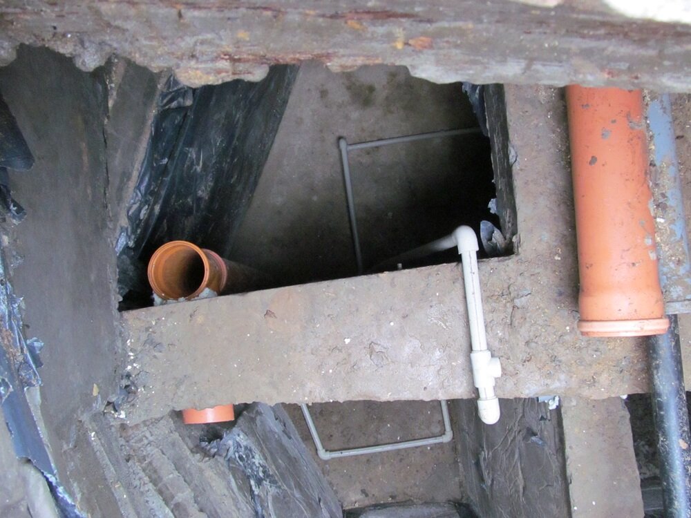

На фото вид на шахту емкости сверху, перегородки емкости - вид сверху, пространство между выгребной и жб емкостью с входом трубы из дома, аэратьоры самодельные для камер, простейший гидрозатвор для перехода из выгребной во вторую камеру, трубы между камерами в сборе.
Продолжение.

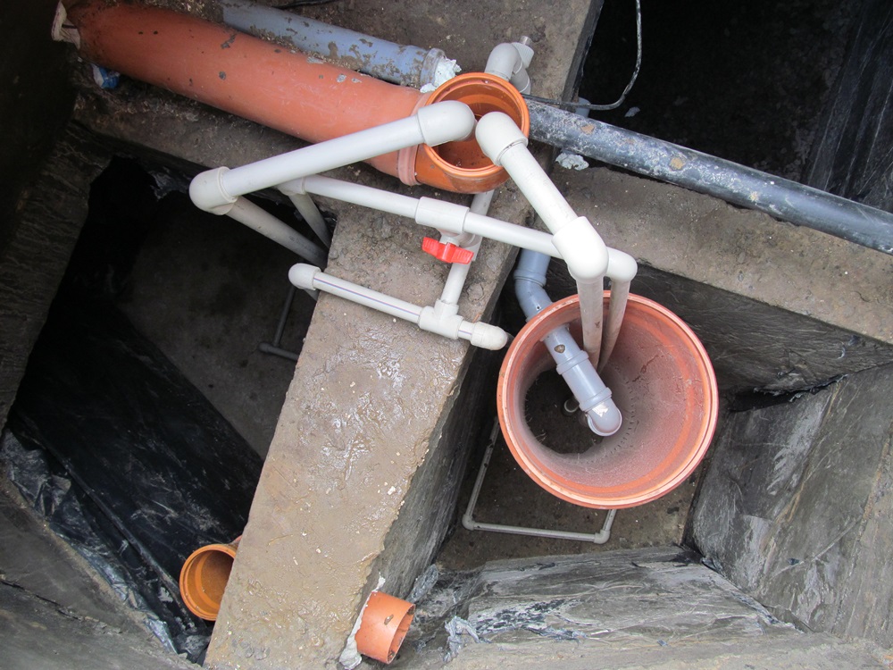

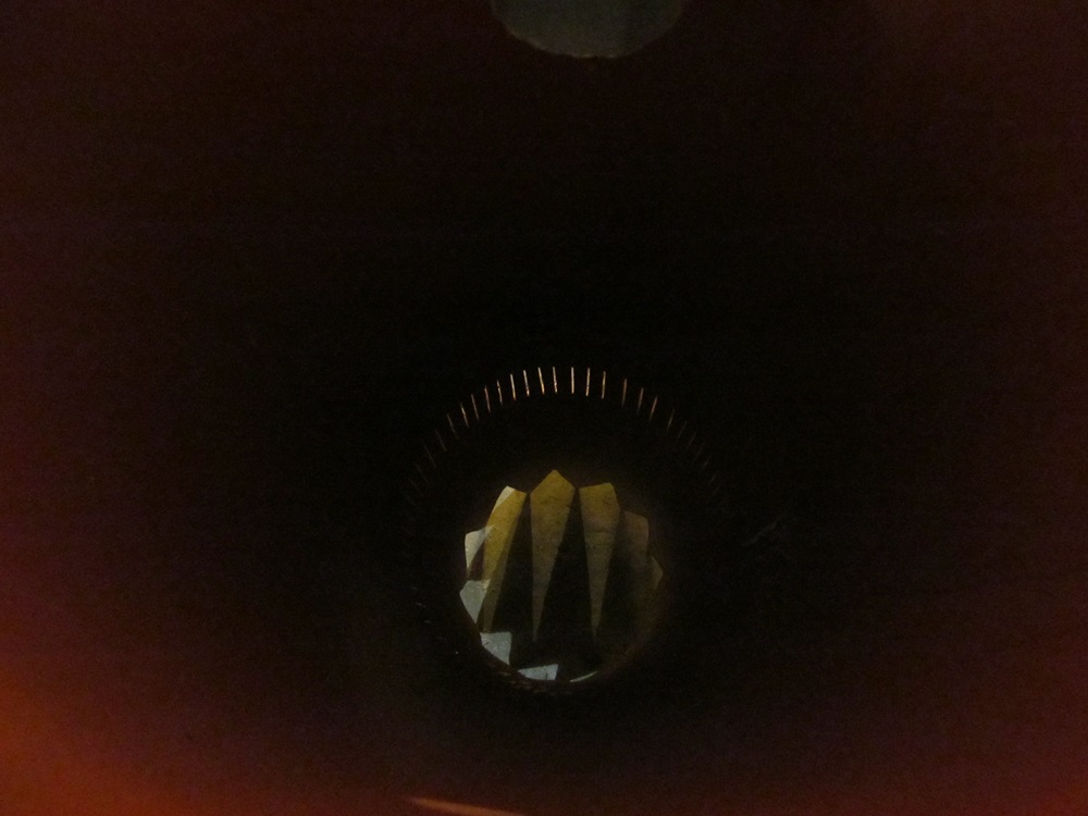

1. Перелив между камерами с гидрозатвором, дополнительная камера (гравитационный успокоитель из 315-й трубы)
2. Правильней было бы заделать раствором, затем пройтись гидроизоляцией на цементной основе и жидким стеклом, но, во-первых доступ ограничен, во-вторых, хочется уже начать пользоваться - задул монтажной пеной вход/переход из выгребной ямы/первой емкости.

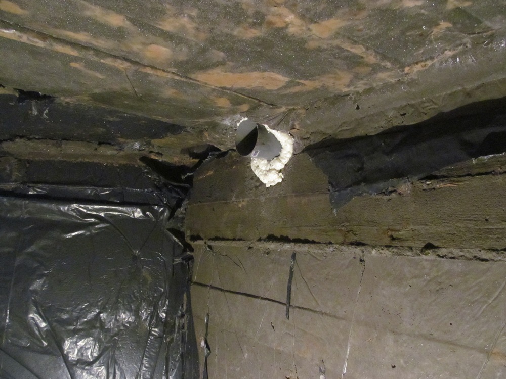

3. Вход во вторую емкость тоже задул пеной. Хорошо промерял и получился захват максимального объема новой бетонной емкости. И еще себя похвалю=) - очень тяжко было пробивать отверстия в новой емкости. Инструмент хороший - им же бил заводские блоки и кольца из ЖБ - мой бетон оказался лучше, крепче.
4. Перелив из второй емкости в третью с гидрозатвором.
5. Аэратор во второй емкости

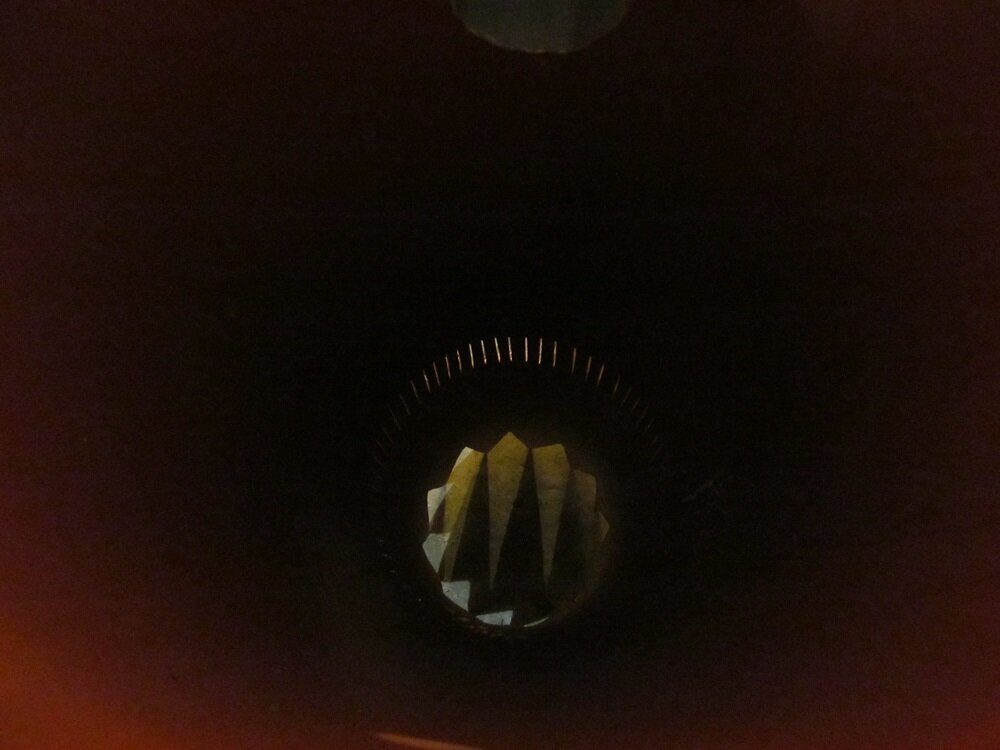

6. Загадочный вид изнутри дополнительной камеры.
7. При вспышке уже не такой загадочный.

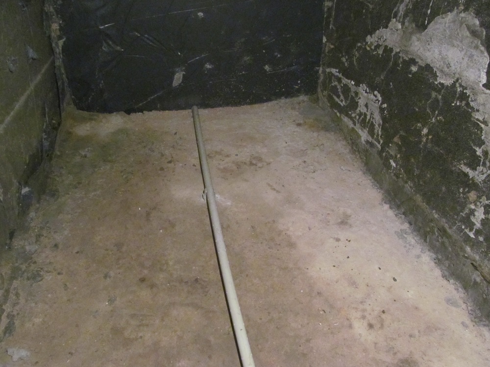

Ну и, собственно, готовая конструкеция, с аэраторами, эрлифтами, компрессором и гидрозатвором. Пока не решил, где разместить механический таймер для компрессора, там же, внутри септика или в неотапливаемом туалете.
Сорри за последнее фото, это таки то, что вы подумали - решил зафиксировать, чтоб потом сравнить с работающей системой.
Пока что это выгребная яма со своими прелестями - подсохшим верхним слоем, который не дает работать даже анаэробным микроорганизмам, так не дает выходить образуюзщимся газам )которые бактерии выделяют при переработке стоков). На фото, правда, "пленка" порушена, так как монтировал аэратор и откачивал частично яму.
Уже опробовал работу аэратора- обильное бурление воздуха нарушило пленку и дало выход газам, перенасытившим стоки. Минут через 20-30 обильных газовыделений неприятный запах ушел

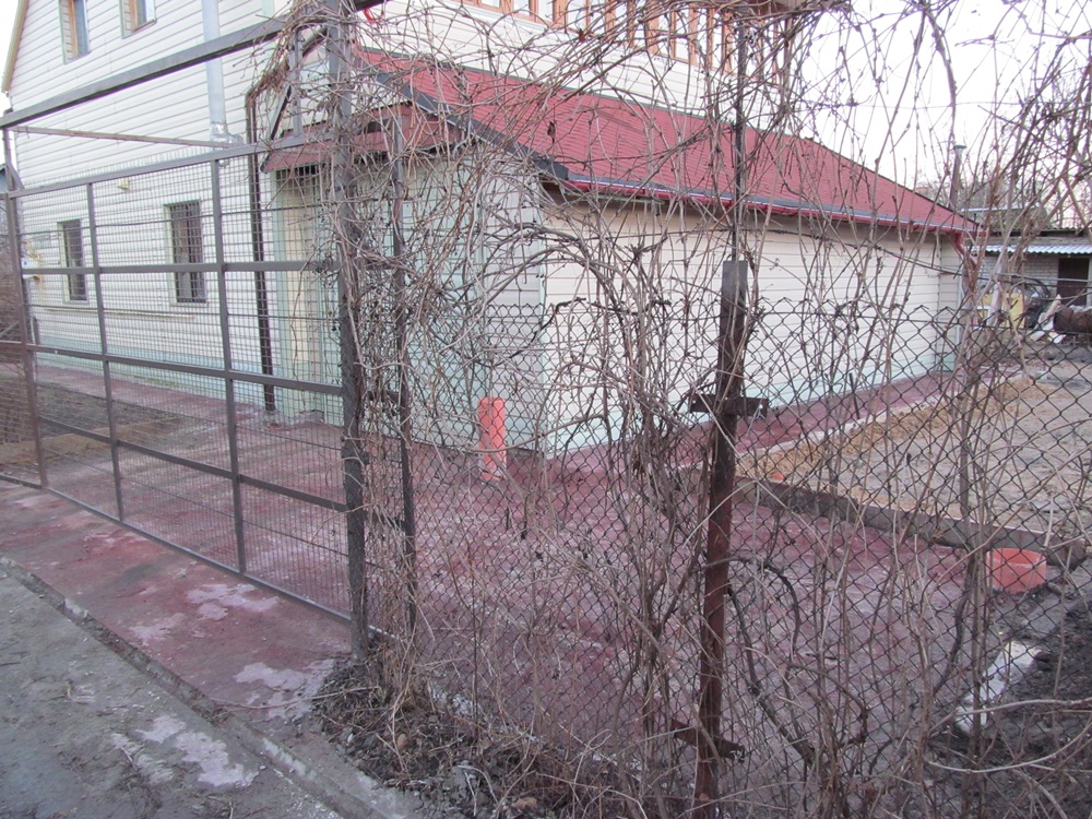

К сожалению, эксперименты с колорированием свежей отмостки и площадки для авто провалились - верхний слой отделился. большую часть проблемы отношу к низким температурам - заливалось в декабре, при маленьком плюсе или ноле, ночью были заморозки - характерный "подрыв" замерзшей водой наблюдается. Буду снимать верхний слой и придумывать, как бюджетно исправить. Советы приветствуются.
На фото грязные цвета из-за того что не подсохло и общей грязи на стройке, так поверхность однородного цвета, перекликалась с цветом крыши гаража.

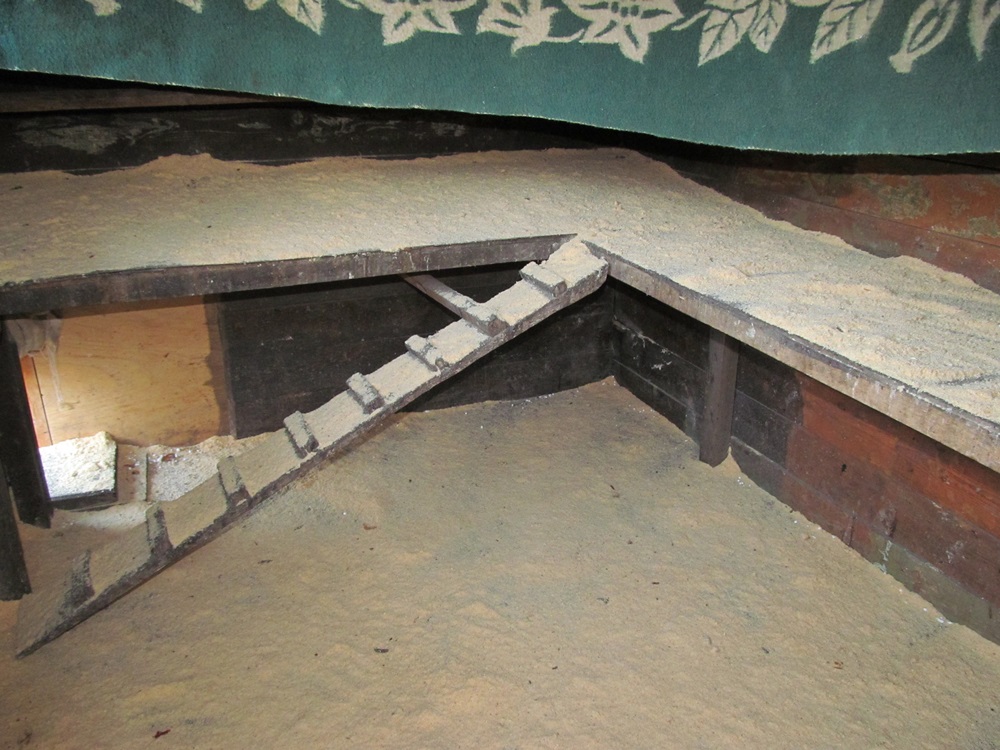

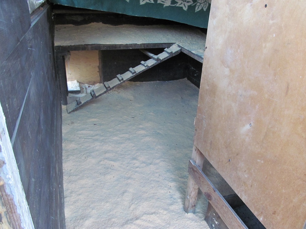

Странно, что раньше в голову мысль не пришла - покупать опилки для курятника на ближайшей лесопилке. Насколько проще и приятней убирать курятник, если посыпать заранее все поверхности опилками! Раньше уборка пола из ОСБ занимала больше часа - поотковыривать весь помет, зачистить, подмести. Под насестом ежедневно выметать... Сейчас же минут двадцать уходит на все про все и делать это можно реже. А запах какой в курятнике держится от поилок - красота.
На днях залил опалубку под навес, теперь засыпаю лишним грунтом - глиной. Трындец, как тяжко ее ковырять - до сих пор смерзшаяся, как камень.

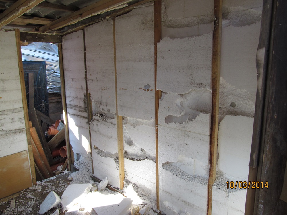

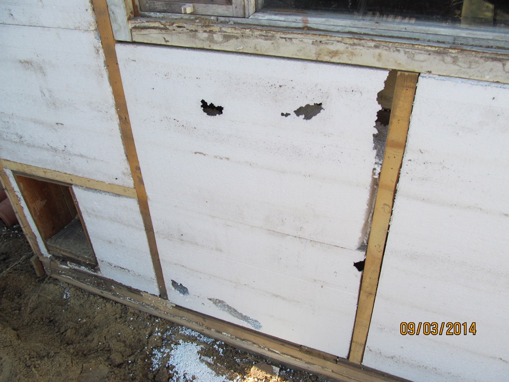

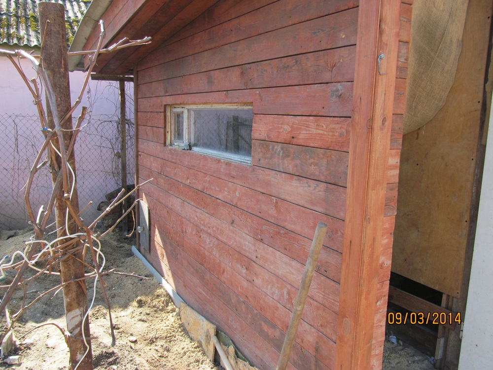

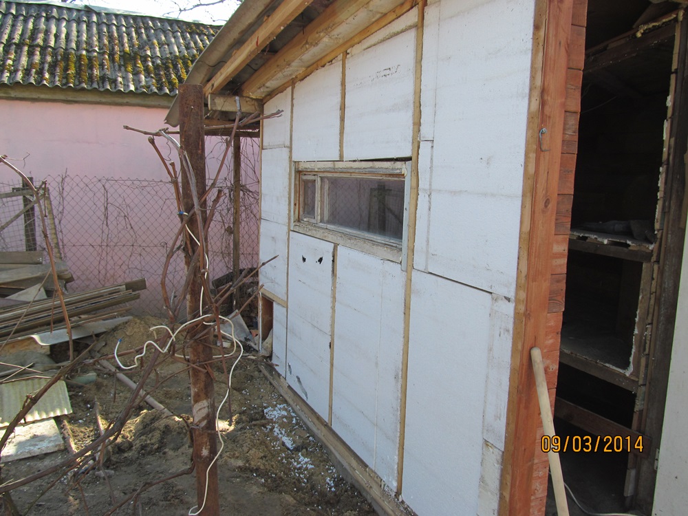

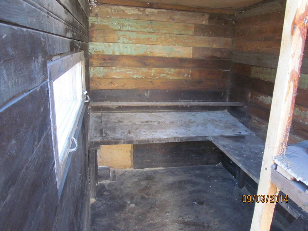

Я был адептом пенопласта... до последнего времени.
Сейчас моя верность этому материалу ОЧЕНЬ поколеблена.
Предыстория.

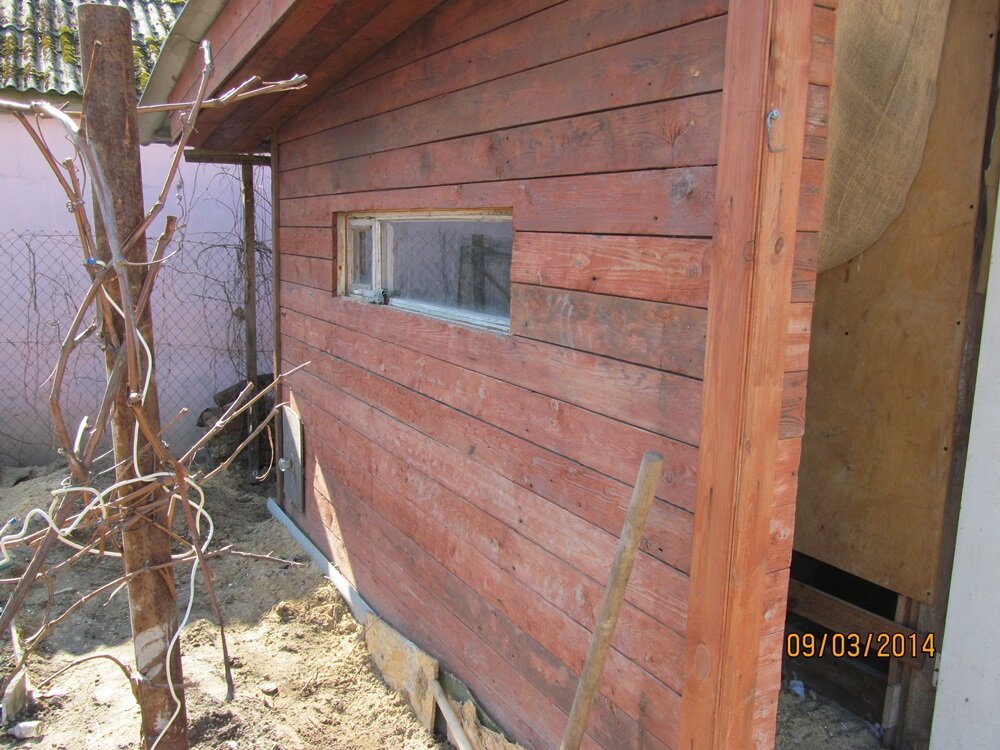

Задумал я завести кур, у меня оставался матриал от старого садового домика (вагонка) и от других работ по дому (пенопласт и брус).
Так что с выбором материала для курятникак как бы сильно и не заморачивался - скорей даже мысль возвести курятник пришла исходя из имеющихся остатков материала.
Сделал неглубокий фундамент из имевшегося старого желтого кирпича, внутри набил много-много стекол (чтоб крысы и прочие халявщики не подрылись под землей, на них положил брус, 100 мм пенопласт, доски, два слоя OSB 10 мм (пол). Каркас из бруса 40х40 в два ряда, между брусом пенопласт 100 мм, снаружи и изнутри старая вагонка с советского садового домика. Крыша - шифер старый и опять же пенопласт 100 мм.
За два года проживания кур поселились две мышки, но были отловлены.
Этот год - третий...

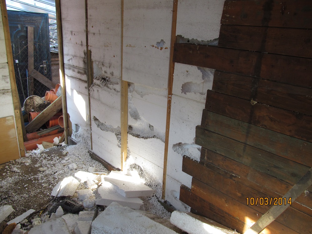

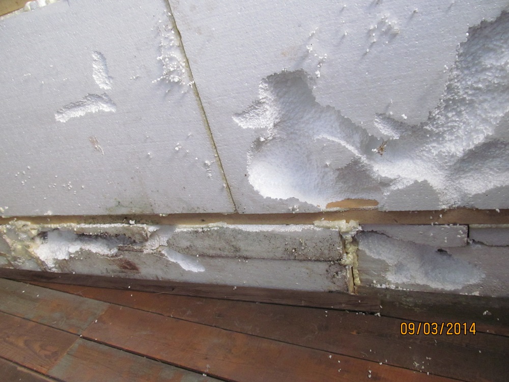

Перовая ласточка -стало заметно холодней в курятнике. Обычно утеплитель дает сохранить тепло, выделяемое курами (напукивают), обогреватель приходилось включать тоько в реальный мороз, а тут протопить не получалось, все время холодно. Потом я услышал случайно шелест и припух. По нему было понятно - это явно не мышка. Во-вторы, она так гоняла за стеной, что становилось ясным - там у нее нормальные такие скоростные дороги. А потом как-то я наклонился убирать пол и ... увидел в щель стены ... улицу - мне поплохело. У задней стенки курятника было сложено всякое барахло надого, когда я его разобрал... Море пенопластовых шариков на земле. Стало ясно, что стен в курятнике нет.

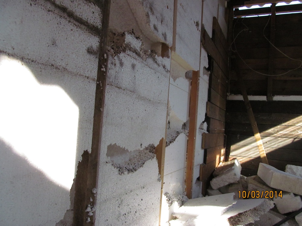

Стало понятно - нужно все нафиг разбирать.=) Ждал потепления.
оттягивал этот момент, так как и без того работы по участку хватало, но в определенный день решился, стал снимать внешнюю обшивку, разбирать полки, гнезда и пандусы внутри - картинка открывалась эпическая. Крыса хозяйничала по всем стенам, обустраивала жилье себе как могла.
все открытия сопровождала кошмарная вонь мочи...
Змінено користувачем IesuiT

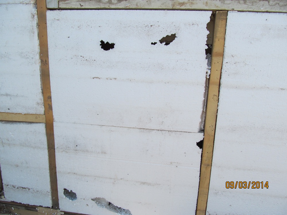

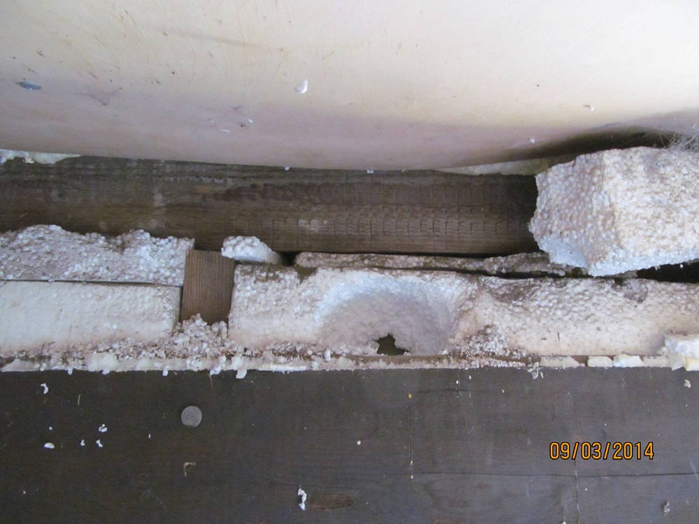

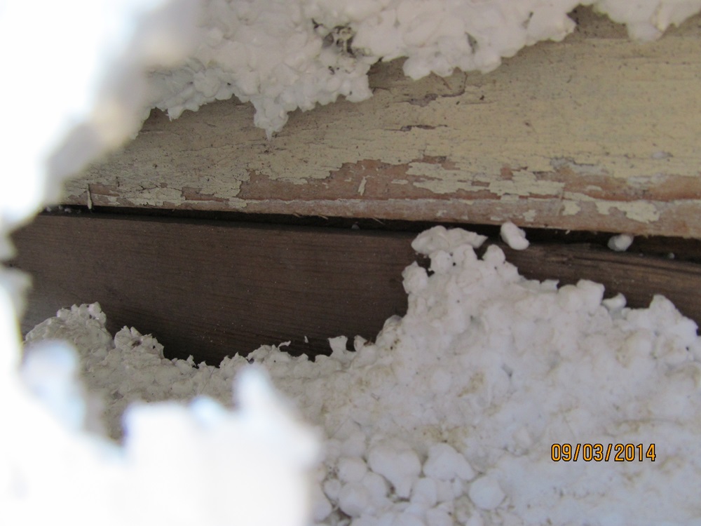

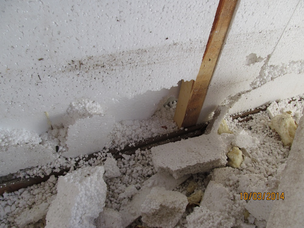

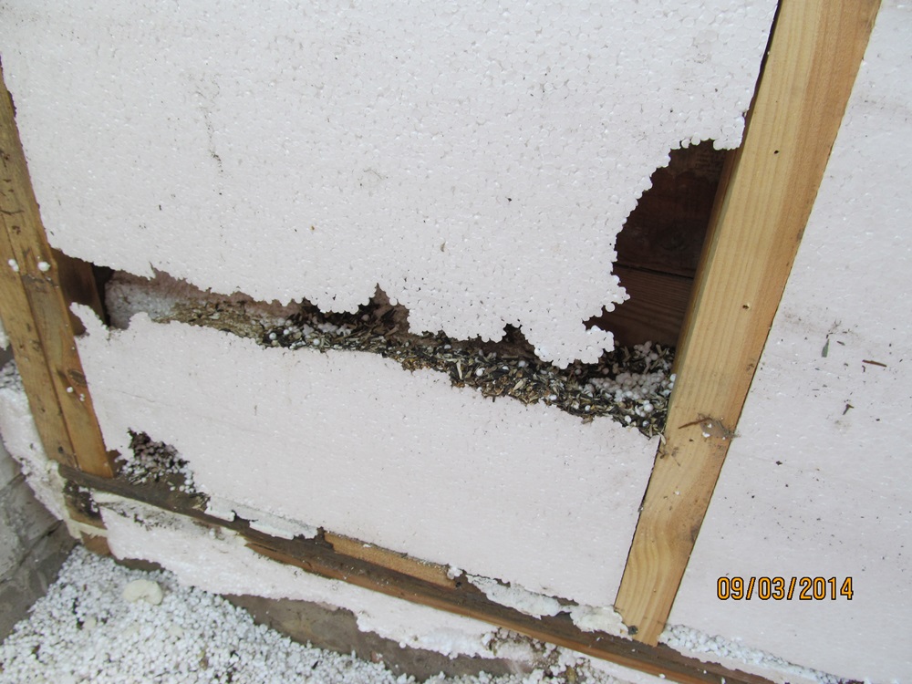

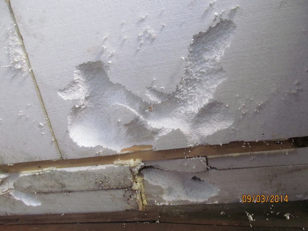

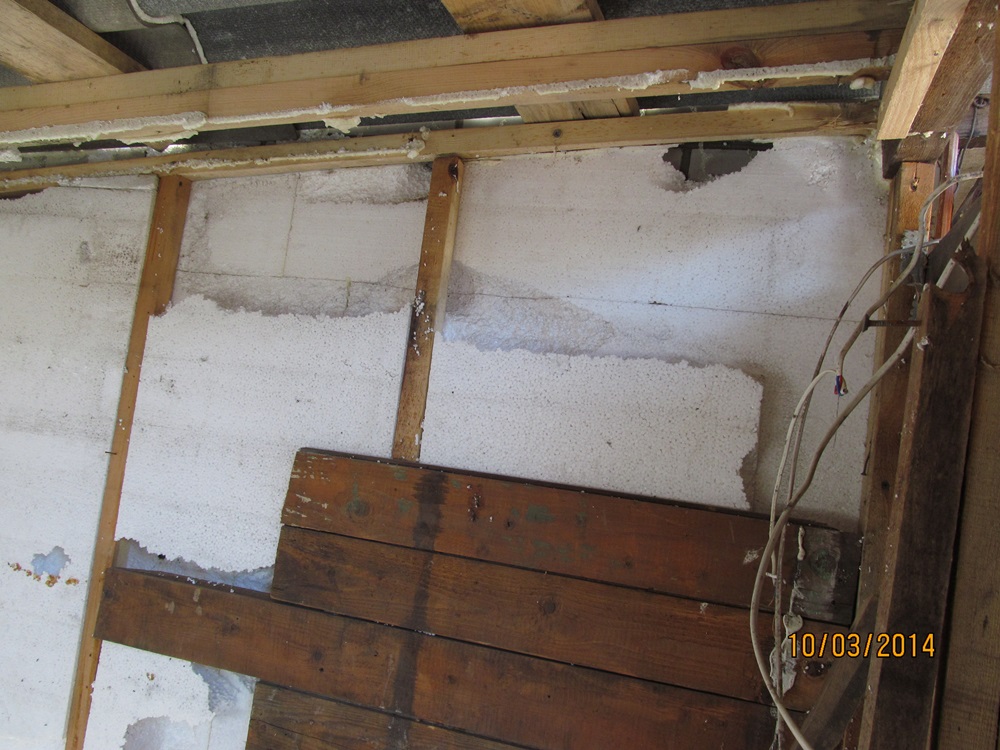

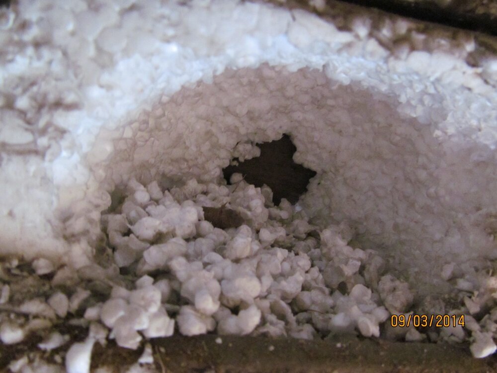

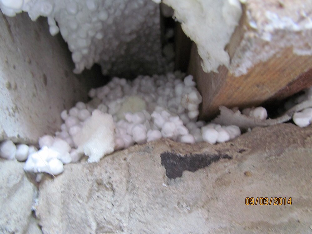

По моему скромному мнениею хронология событий.

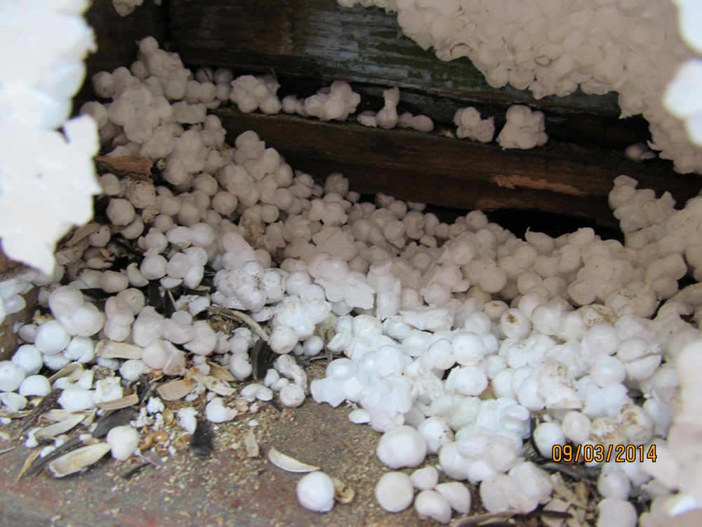

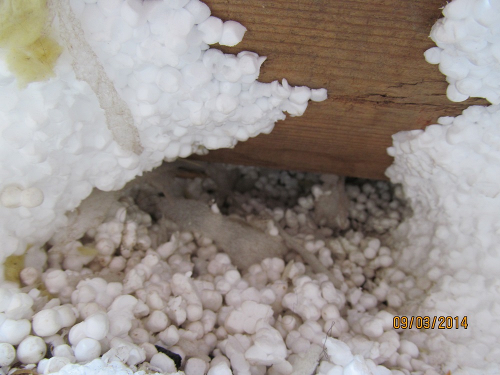

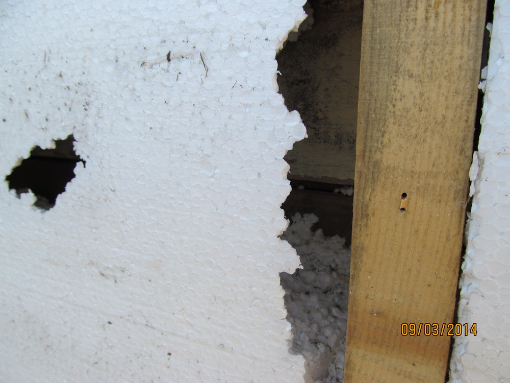

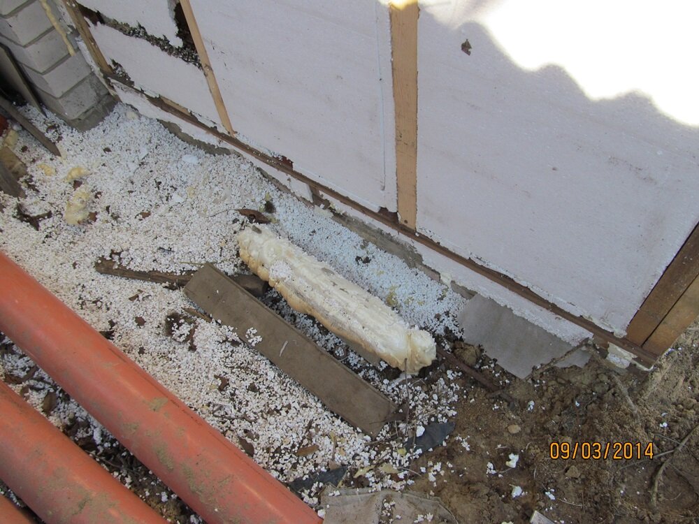

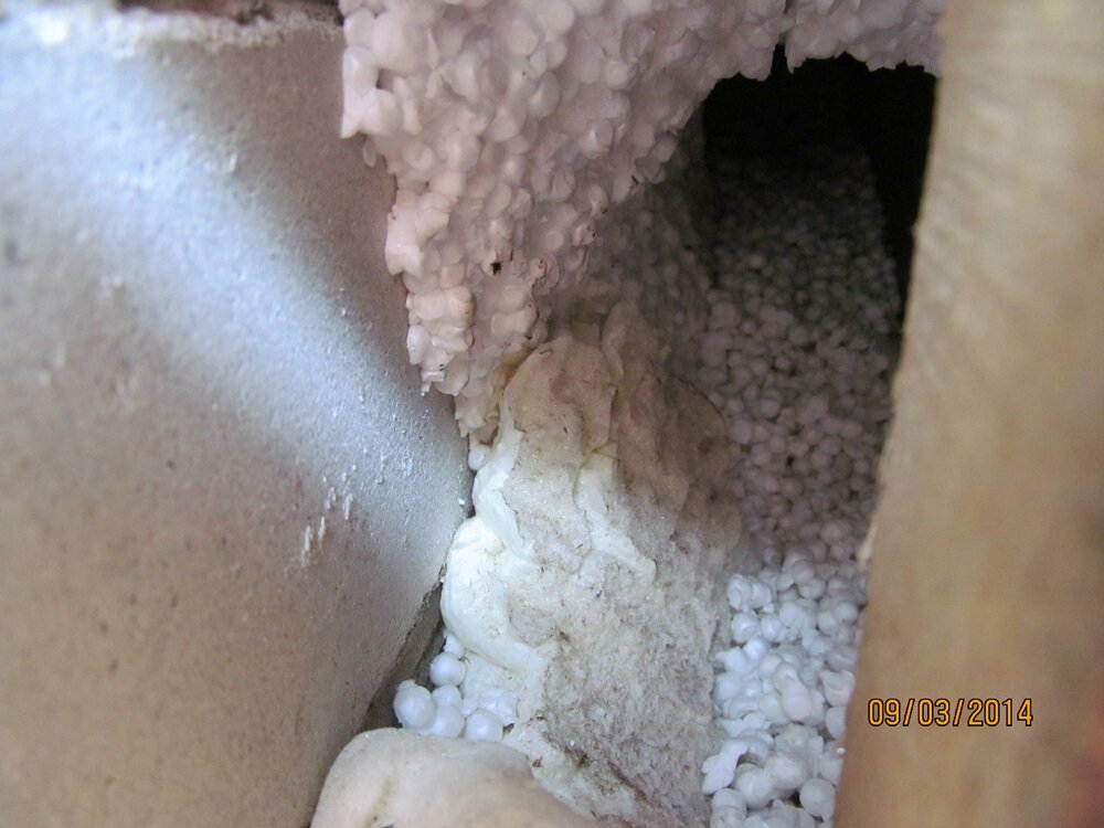

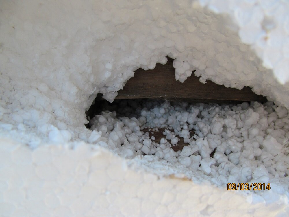

Крыса увидела старые ходы мыши, разгрызла вход под себя и ... ей понравилось. Мышь не сделала и десятой доли тех разрушений, которые вытворила крыса.

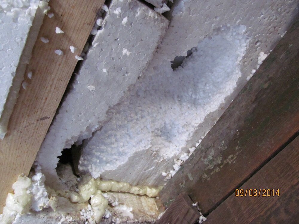

Фото со странными раковинами в пенопласте - это фото потолка.
Я все думал, какого хрена крыса попрогрызала стены насквозь, впустив в курятник холод? Ведь ей же и самой холодно??
Ан нет, ходы у нее многочисленные, перекрываются теми же шариками и главное - спальни(да, во множественном числе) у нее в самом теплом месте - между листами ДСП потолка и потолочным утеплителем. ДСП все в зеленой плесени, явно ядовитой - последствия того, что крыса постоянно мочилась на потолок (это еще не все биосюрпризы от крысы).

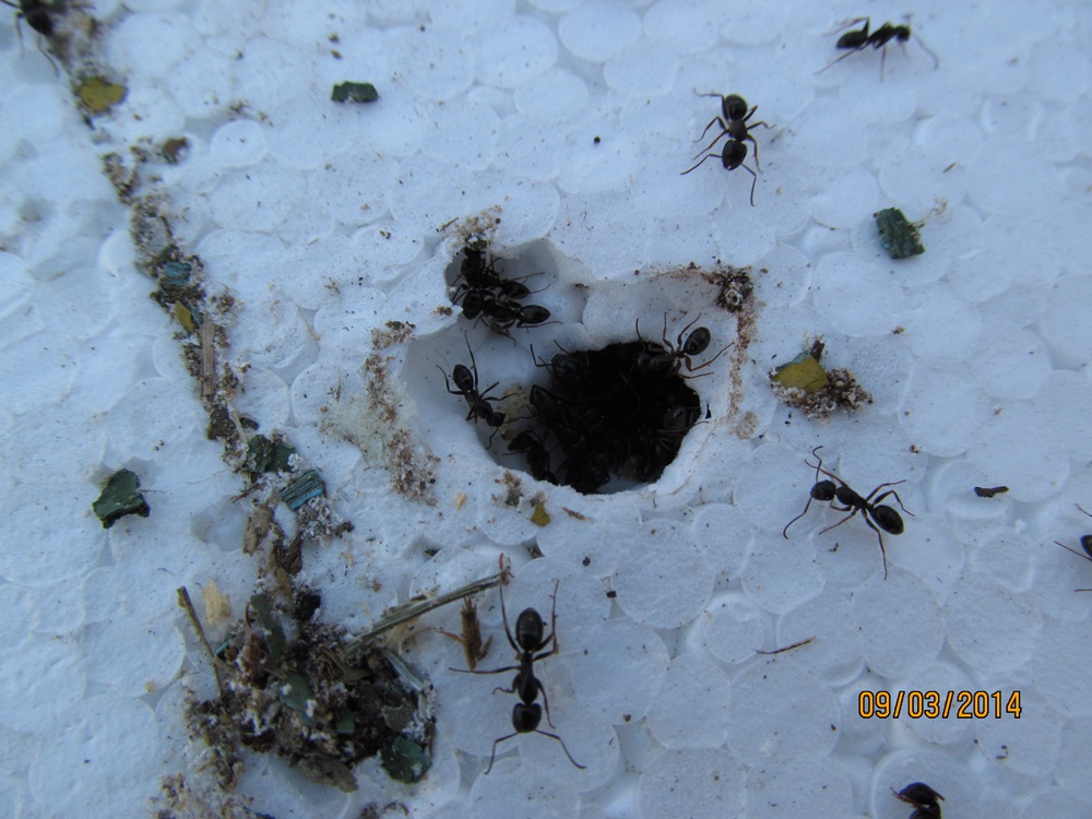

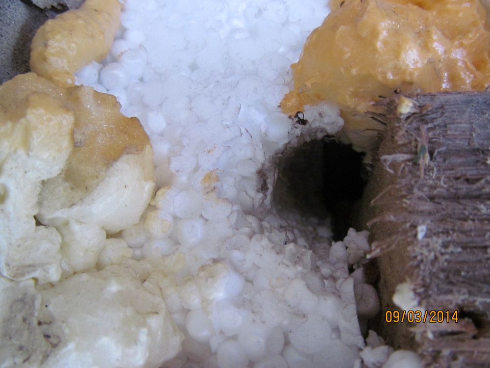

Кроме того фото муравьев.
Курятник - это прямо дом, который построил Жека - для всякой твари нашлось место. Муравьи здоровые черные, лесные. Тупо прогрызли гнезда в том же пенопласте. На одном фото видно, как я расковыривал такое гнездо - чуть ли не на всю толщину листа. Привет тем, кто каркасники собирается делать в лесу...

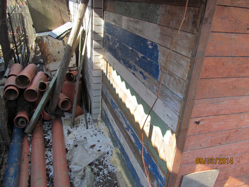

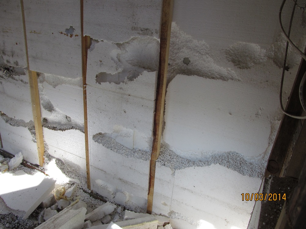

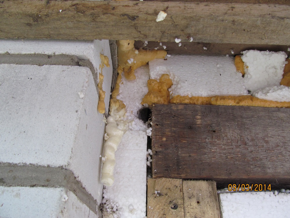

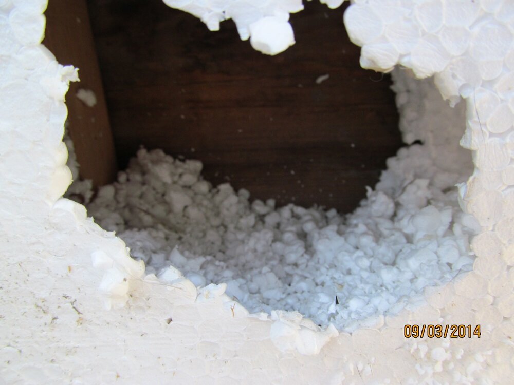

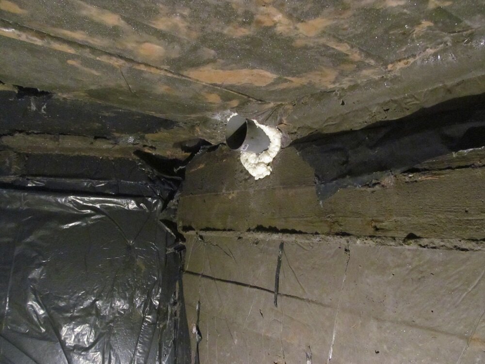

Изучая ходы крысы я обнаружил:
Предбанник.
Крыса прогрызла основной ходв брусках дерева и пробралась с улицы в простенок между вагонкой внутренней обшивки курятника и кирпичной стеной хозблока. В том же месте она прогрызла в вагонке ход в курянике (находился под вторым уровнем курятника, так что был не сильно заметен.
В предбаннике толстый слой песка, опилок и прочей грязи, все остальные ходы в пенопласте чистые (за исключением жира со шкуры крысы) из чего я сделал вывод, что крыса аккуратная - вытирала в предбаннике ноги перед заходом в свой дом.
дальше сеть разветвленных ходов, коридоров, тупичков.

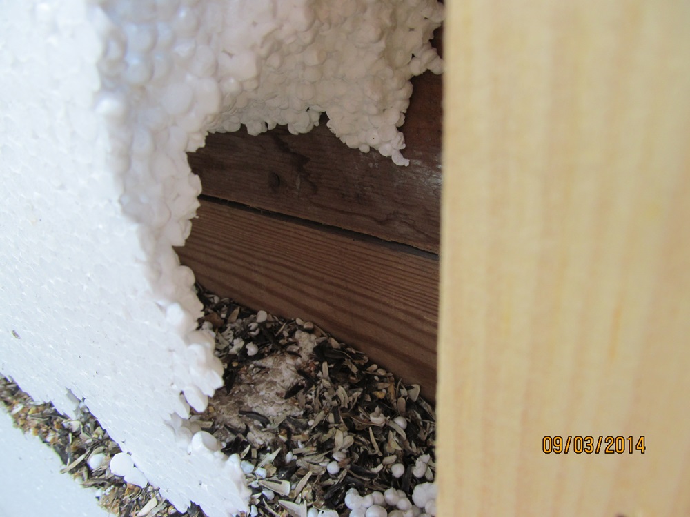

Две кладовые
складывала наворованное у кур и собранное на улице.
Две столовых
свежие запасы в небольших количествах - перекусить ночью. лушпайки от семечек и прочей еды
Просторные залы
возможно, для приема гостей.
Две спальни зимние
в потолочном пространстве. Теплые.
две спальни летние
Близко к углам, с проветриванием.
Дерьма практически нет - какать ходила во двор. Запах мочи - может и не моча, просто так шкура пахнет. Хотя разводы на ДСП и плесень все-таки склоняют к мысле - ссалась во сне.
Крысиные блохи.
Я на первых порах думал, что блохи завелись куриные невесть откуда, однако, разобрав стенки, обнаружил, что эпицентр блох находится недалеко от гнезда крысы. Она заползла с блохами, те распробовали курятинку, им понравилось и расплодились...
Итого пенопласт приютил мышек, крысу, блох, муравьев...=(

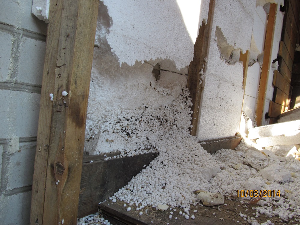

Увы, я таки наступил на свои же грабли. По хорошему - минимум нужно было переходить на стекловату, но это еще большее время заняло бы...
Крыса сбежала, я разобрал весь поврежденный пенопласт, в имеющиеся входы временно натыкал битого стекла, разобрал крышу, так как она примыкала неплотно к соседнему строению и мне пришлось бы как-то защищать щель между двумя кровлями. Крышу занизил - примкнул шифер вплотную к кирпичу, начал собирать обшивку по новой, везде щели в дереве, которые крыса могла бы расширить - защитил, под каждой волной шифера затусовал цементную(бетонную) заглушку, собрал наново насест, гнезда, пандусы второго уровня, все нижние спуски вагонки засыпал слоем щебня 15-20 см с тем, чтоб потом залить бетоном и глубоко вечером, когда дособирал гнезда для кур... услышал шорох крысы.... так как растянулась разборка-сборка на несколько дней - крыса себе спокойно в переходной период прогрызла новый вход. Покидать "свой" дом она явно не собиралась...
Меня это просто выбесило (все заняло четыре дня с перерывами на работу), я кур перенес во временное пристанище и раскурил СЕМЬ серных шашек, закрыв все, включая вентиляцию, в курятнике.
Сам стал ждать в районе ее (крысы) последнего шороха у задней стенки курятника. Прождал полтора часа, промерз, сам надышался сернистыми газами, плюнул и пошел спать.
Утром, в шесть часов встал, пошел к курятнику и ... обнаружил в щебне нору - крыса выбралась...
НУ КАК???? Ей нужно было несколько сантиметров разгрести щебень сверху вниз из-под вагонки, затем несколько сантиметров в горизонтальном положении и минимум - 15 см снизу вверх разгрести Щебень.. КАК?
Выгребаю щебень, нахожу несколько кусков стекла из под окон, набил все это стекло, плотно заложил слоем сантиметров пять, загреб опять щебнем (тогда не мог делать что-то другое -спешил уехать по работе).
Приезжаю - в том же месте разгребен щебень лункой...
А!!!! Стерва, погребла, дошла до стекла и слиняла...
Я рад. Вечером захожу в курятник, замер послушать для очистки совести... ШУРШИТ!!!!!
Она опять там!!!!!
Последние две серные свечки, опять кур переселил. Все законопатил, ждал два часа. Не выползла.
С утра следующего дня опять выгреб весь щебень, забетонировал все подходы снизу. Пока шорохов не слышно, нигде входов выходов крысы в курятнике не обнаружено. Но я уже ни в чем не уверен.
