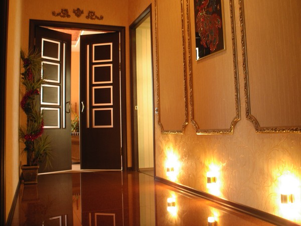

п.с. если изъявите желание и нет ещё четкой определенности по отделке и вида будущего интерьера, есть 5Г журналов на эту тематику и если надо то притащу из дома архив фотографий разбитых по разделам комнат8-)
ну и так для затравки.....

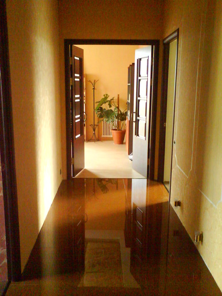

а на фото пол из чего?:o я бы на таком летала раз 100 на дню, а если еще ктоиз домочадцев водичку прольет-все,хана кошке Мурке:D
Плитка керамика безшовная умеренно дорогая, как по мне красиво, но с практичностью моя супруга сказала что сам потом буду её мыть:D:(
п.с. кстати она на удивление не скользкая.... а от воды и на линолиуме и на ламинате можно приземлиться на опу.....
