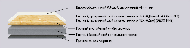

А какой химсостав этого покрытия?
"Верхний слой LG Decotile (Декотайл) имеет особо прочный защитный слой и сертификаты по истираемости в общественных помещениях. Декотайл так же имеет дополнительный защитный слой который защищает рисунок материала от выцветания при воздействии солнечных лучей. В основном виниловая плитка LG Decotile (Декотайл) состоит из измельченного природного камня, что придат ему геометрическую стабильность, прочностные характеристики и дополнительную звуко- и теплоизоляцию. Так же материал антистатичен и не боится влаги." - (ссылка устарела)
Поливинилхлорид - более эластичен, больше винила. Полихлоридвинил - жесткий материал, большое содержание ХЛОРА!!!больше намного чем у ПВХ

А как-же схема с вашего сайта .
Там сплошной ПВХ.
Там сплошной ПВХ.
Смешно звучит, но другой картинки пока нет :), и не все смотрят на эту картинку, Вы досмотрелись:)
если интересует могу выложить фото живое, с разбивкой по слоям, и увидете сами
