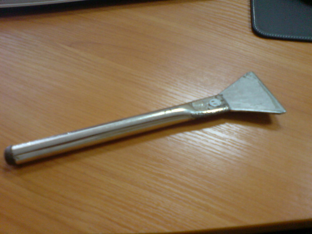

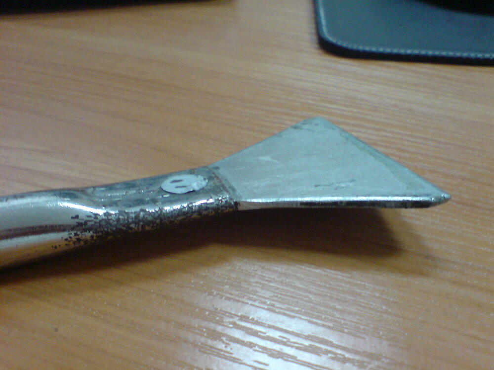

Какая именно лопатка?
Завтра сфоткаю, выложу...
лопатка используется для выравнивания стыков покрытия при проклейке пытем скользящего прижима, дабы микроперепадов по высоте небыло и поверхность была гладкой в районе стыков, а у декотайла их много (плиточный материал)...
Можете сими сделать или заказать у токаря, обойдется гривен 50, может меньше...
Лопатка нужна только лишь для подрезки ком.винила (таркетт монолит и т.д.) под стенами.Притирочная доска для одного раза подойдёт(хотя её можно было и самому сделать).
А насчёт микроперепадов так почитайте инструкцию о допустимых отклонениях по геометрии

Для информации: Лопатка появилась благодаря упрощению кромковтирочного молотка, дабы инструмент небыл таким громоским и был более удобным в работе. А второстипенно это уже точная подрезка винила в труднодоступных и "неудобных" для подрезки местах с использованием фена.
Вот, но это не идеал, приблизительно такой формы
