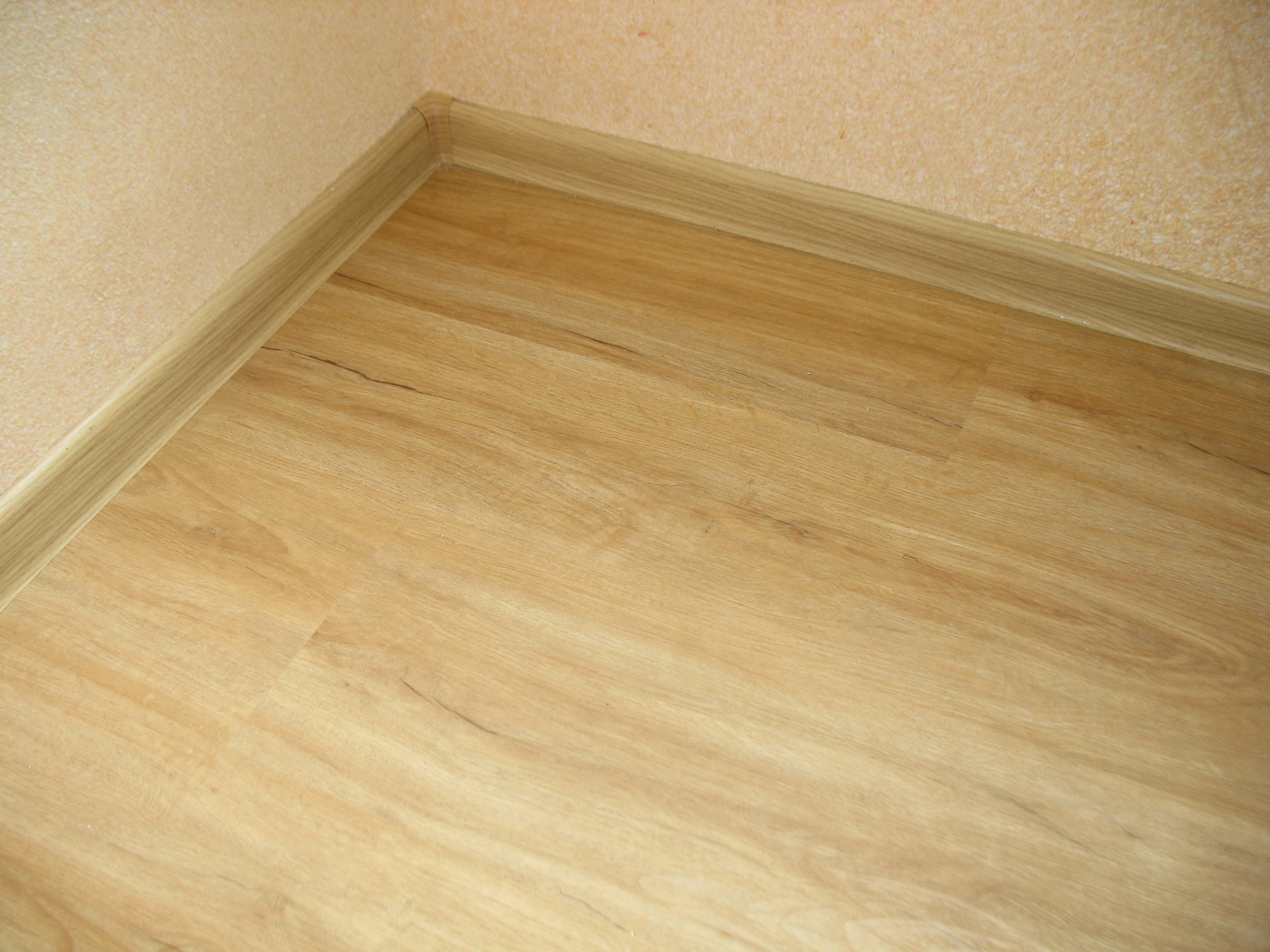

Н1.Бесспорно - это красиво. Совсем на глаз не отличишь от дерева.
Выложите плз фотки и названия плитки
Ну запах я, надеюсь, уйдет. Но кроме этого, у этого пола есть ряд преимуществ, как я уже успела заметить спустя месяц использования. 1.Бесспорно - это красиво. Совсем на глаз не отличишь от дерева. 2.Он не создает шума (характерного звука шагов), как при ходьбе по ламинату. 3.Он не скользкий! Знаете, в бытовом использовании - это не маловажно! У кого маленькие дети (или старики) - меня поймут. 4.Он как бы "теплый", когда босиком по нему ходишь. Вот пока все, что я заметила за месяц эксплуатации.
Это я к тому, что если кто-то решает (как я когда-то), какое напольное выбрать, то, возможно, эти качества окажутся для него важны..

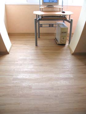

Я бы в кухне не ложила пол с такой рельефной поверхностью под дерево (фото 2), как у меня. На кухне пол пачкается быстро, а вымывать грязь из этого рельефа не так просто. (Разве что на кухне только варят кофе по утрам.) Но зато у Деколайта есть плитка более гладкая, квадратная, не под дерево. Мне кажется, она более практична для кухни.

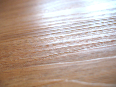

Постелил прямоугольные со структурой под дерево на втором этаже в холле ( 12м2) и квадратные гладкие под малахит в гостинной первого ( 25м2), везде под ними ТП. Основа: наливные полы Томсит + клей Томсит, клеятся ЛЖ как плитка, только без швов под замазку, в случае "под дерево" швов вообще не видно, с квадратами похуже ( правда я гнал строителей в шею под НГ 8-)), но тоже "більш-менш". Квадраты моются отлично, пыль и грязь в глаза не бросаюся, искры из камина попали - ноль на массу :D, с "деревом" похуже, они имеют внешнюю продольную структуру и поэтому мыть можно только строго вдоль плиток, но в чистом виде смотря намного лучше "малахита" :).
