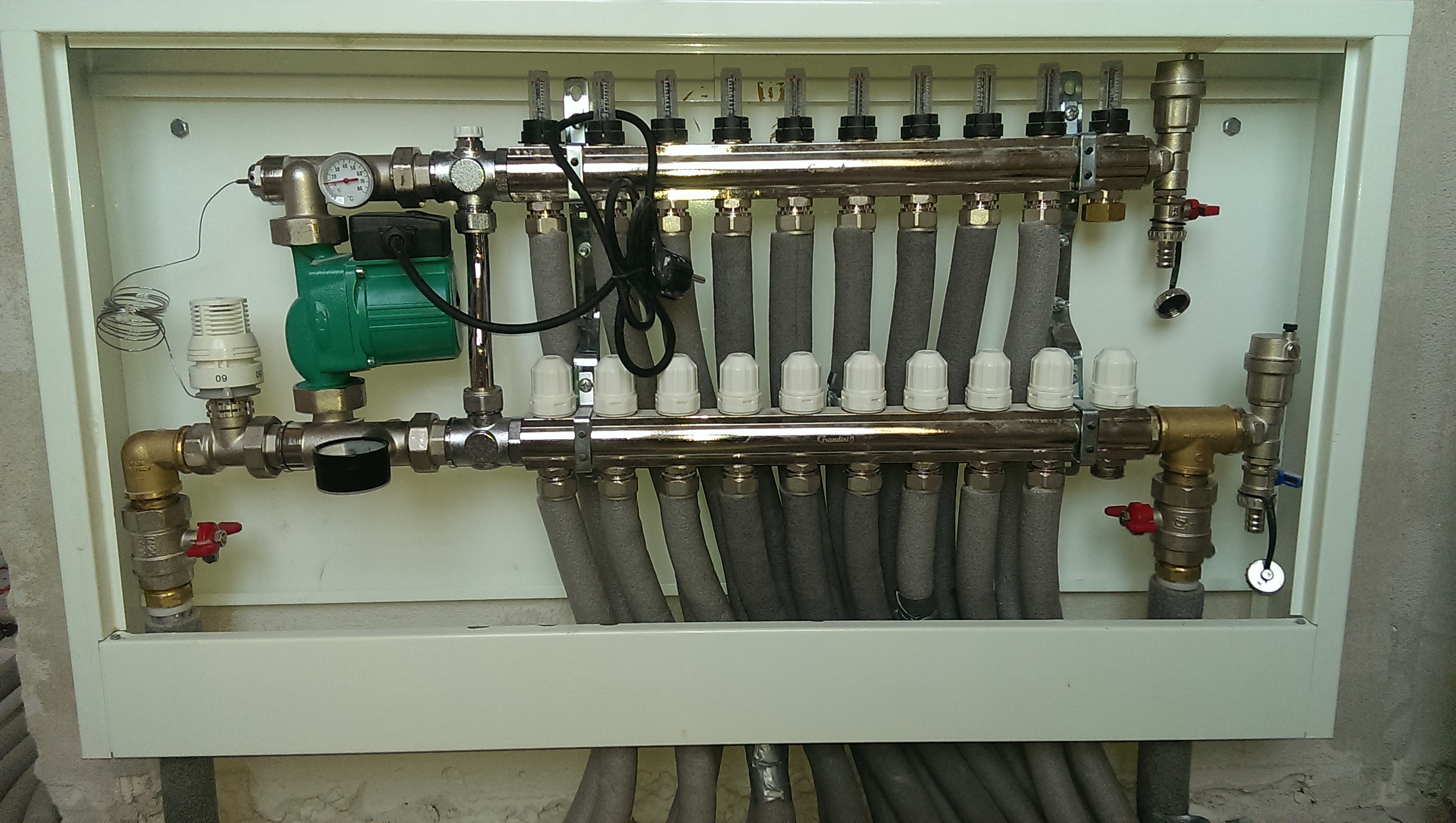

Это понял, а как этот датчик крепится в полдюймовом отводе, гильза какаято должна быть?
Во внутрь вставляется и все, видно ж на фото:)
Там все продумано, не надо ничего приматывать, утеплять, изолировать и тд
Там все продумано
Там просто на фото видно,что в полдюймовую резъбу чтото вкручено , а потом вставлен датчик, а на той ссылке, что Вы прислали ничего нет, вот и спрашиваю.
По памяти - ничего не вкручивается, там так литье сделано с герметичным каналом внутри для датчика. Гильзы точно никакой нет, возможно это в начале гайка удерживающая непосредственно сам датчик, точно не помню. Сейчас, думаю народ подскажет.

Вообще спустник воздуха доцильнее ставить на обратный коллектор. Воду будете загонять через подачу и она погонит воздух в обратный коллектор. В идеале (заводская сборка) на обоих коллекторах должен быть спустник и слив.
Добавте такую штучку для датчика,
У вас коллекторы стоят не правильно, нужно местами менять.
[ATTACH]400906[/ATTACH]
Нет смысла спорить, усе верно, кстати да сейчас у меня на двух коллекторах стоят, хотя справедливости ради скажу, что на работоспосбность как по мне не влияет. Хотя хз, лучше перебдеть))))
У меня!!!!????)))
У меня!!!!????)))
Ну вы же фото сбрасывали в своем посте.
А окончания коллекторов нужны на этапе запуска полов и после дней 5, потом оно не нужно (если не завоздушивать систему).
Ну от Вас не ожидал))) Возможно смущает отсутствие расходомеров на верхнем коллекторе, просто длина контуров практически одинаковая, регулировка температуры в помещениях не интересовала, мне так комфортней. Ну а по поводу окончаний, так я любитель))) и куда их потом, на рынок или выбросить, пусть стоят, есть не просят.
Возможно смущают колпачки, а под ними нажимные штоки, это есть обратный коллектор. Клапана в коллекторах устроены хорошо пропускать или туда или обратно воду, через обратный коллектор загонять воду трудно для насоса и проблематично.
Возможно, но за 7 лет работы не замечал жодных проблем, по всей видимости потому что открыты полностью, регулировка осуществлялась термоголовкой. Ну и, конечно, собирать надо правильно.
Вы на досуге поменяйте и увидите приятную разницу в работе.
Конечно не правильно. Коллектора местами поменять, насос стрелкой вверх поставить.
В заводской комплектации он есть, многие пишут не нужен, мое имхо-лучше работает.
А теперь всё правильно, будет работать?
Будет, только кранов то зачем столько?
незнаю, большие были в комплекте с гребёнкой, может пригодятся когда насос нужно будет снять
Перекрываете расходомеры и колпачки, 2 крана по бокам и вуаля.
ну не выкидывать же их, жалко, они и с термометрами.
