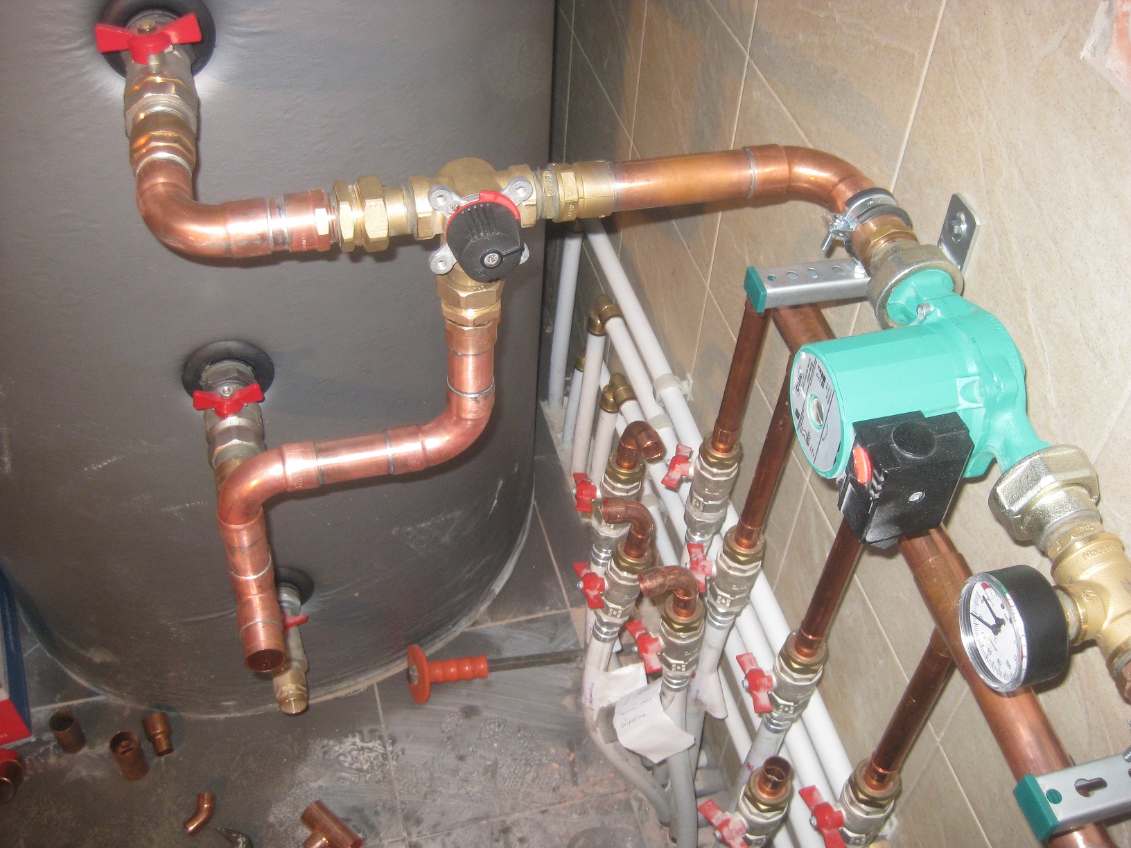

Я не специалист в этом вопросе, но по моему трехходовой клапан более подходящая деталь. Фактически он для этого и предназначен, и никакого кипятка.
Почему, может быть и двухходовой:)
Цена почти одна, а качества разные.
Нет не качество, а схема сборки.

Для смесительного узла ТП нет смысла переплачивать за моторизованный привод вместе с седельным клапаном или поворотным клапаном (За исключением ТП больших площадей).
Смесительный узел прекрасно справляется термоголовкой с выносным зондом и клапаном под эту термоголовку.

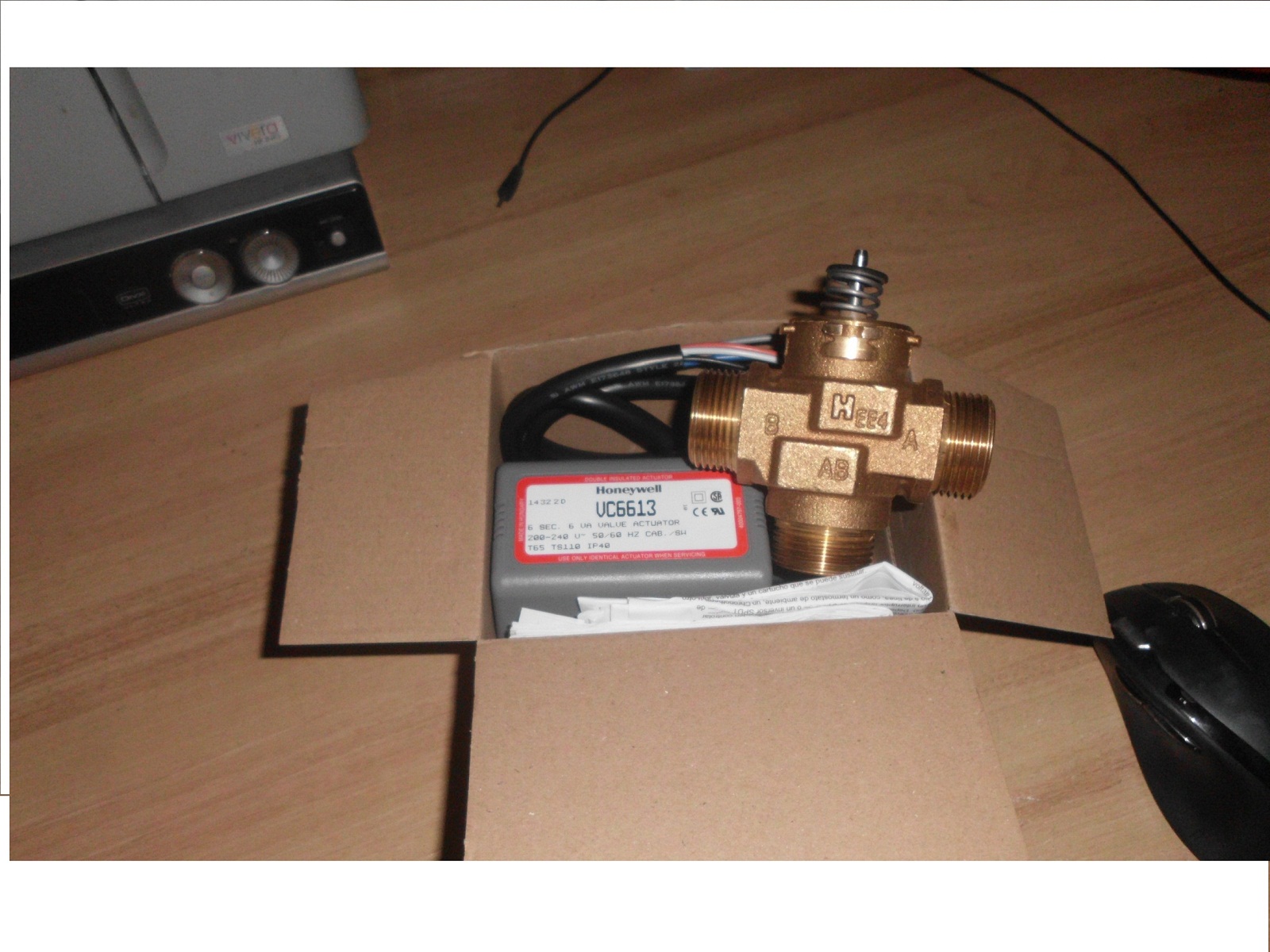

Один смесительный узел, весь дом теплые полы и стены. Отапливается все тепловым насосом, резерв Т.Т. котел и электро. За этим трехходовиком (фото ниже) гонялся пару дней, достал у производителя Т.Н. Его контроллер управляет только таким клапаном.
Но вот задача, седельный этот трехходовик или поворотный хрен его знает!!!
Тот что на твоём фото это поворотный, на моём фото седельный:)
Вы или шутите, или я ничего не понимаю в автоматизации :unknown:
Я не специалист в этом деле, но на фото смахивает именно на поворотный. И далее не понял, контроллер требовал исполнительный механизм с особыми сигналами? Если так и не секрет, то в чем особенность именно этого?
Спасибо буду знать.
Значит можно ответить.
Если собирается управлять трехходовиком при помощи контроллера, то только поворотный.

Не столько сам клапан сколько его привод. Он импульсный под определенный вольтаж.
Ну сидельные привода тоже есть импульсные. А если какое то особое напряжение (не 220 и не 24), то можно управлять через реле.

Трехходовой который на фото выше (седельный), не может плавно управлять температурой. Он только переключает в ту или иную сторону. А значит для управлением температурой теплых полов не подходит. Для поддержания заданной температуры нужна плавная регулировка.
Вам выше подсказали. Поставьте двухходовой или трехходовой клапан с термоголовкой.
