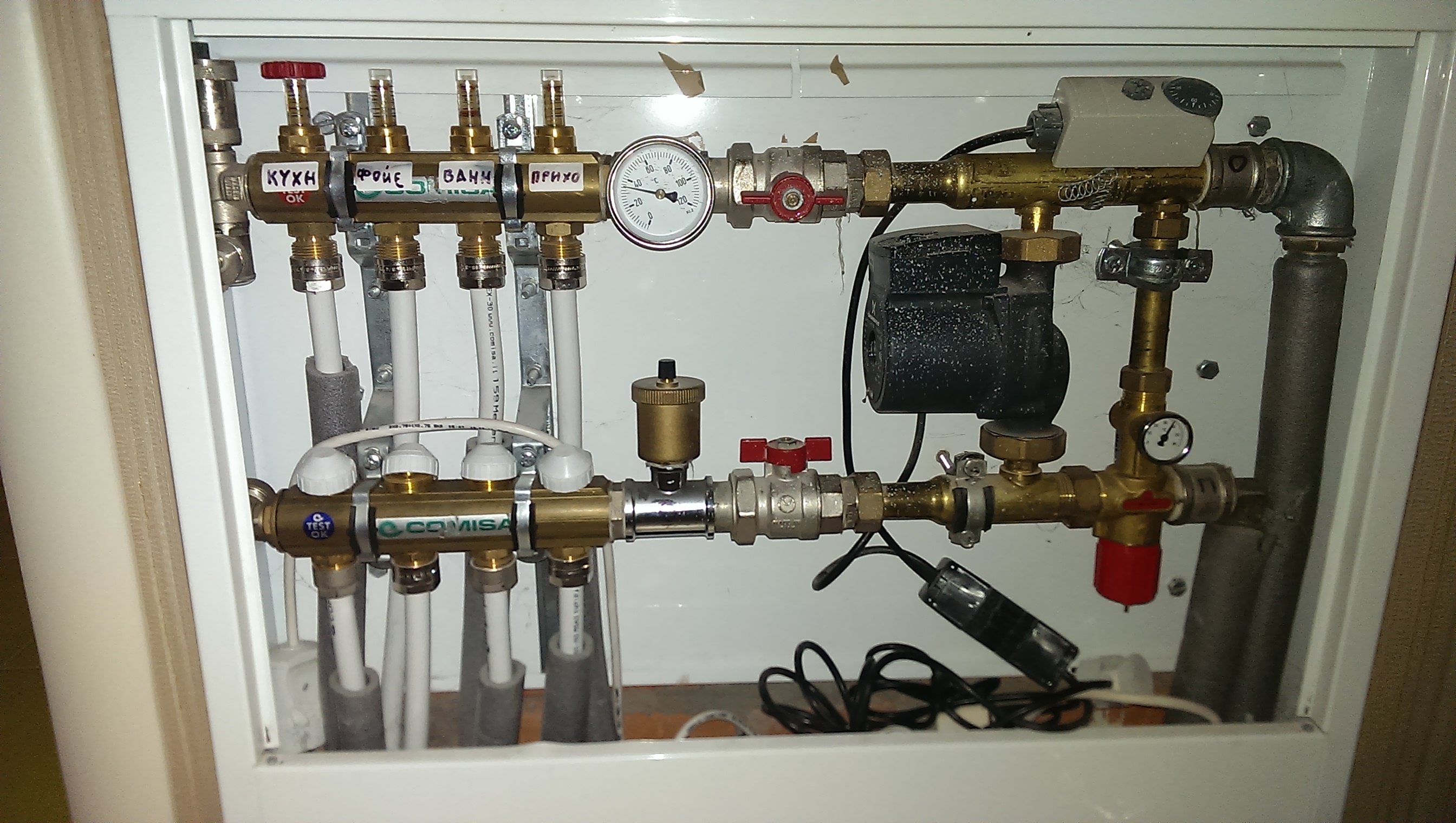

Подскажите, какая оптимальная схема работы насоса циркуляции на гребенке теплого пола ?
Скажем котел управляется комнатным термостатом... Нагрел помещение и выключился... Насос котла остановился. А что делать с насосом теплого пола ?
Он непрерывно гоняет теплоноситель по кругу (гребенка - контура). Есть ли в этом смысл ?
Есть ли смысл управлять (останавливать) насос ТП, когда котел выключен? На котле Vaillant есть дополнительный разъем для подключения внешнего насоса (серая колодка). Если я правильно понимаю, можно подключить внешний насос и он будет работать параллельно с встроенным в котел насосом - когда котел выключается будет "тушиться" и насос теплого пола?
Что хуже / сложнее для насоса - работать непрерывно 24/7 или периодически включаться вместе котлом (регулярные старт/стоп)?

Есть даже заводское исполнение такой схемы, никаких трех, двухходовых
[ATTACH]404444[/ATTACH]
А какой принцип работы такой схемы ?
Сверху справа над насосом - это реле включения/выключения насоса ? Управляется по температуре ?
И что за устройство (круглый боченок с черной ручкой/регулятором) на нижней планке ?
Самый идеальный вариант отключения для насоса ТП.
Логика работы такова-котёл управляется комнатным термостатом а насос ТП управляется термореле на подаче к смесительному узлу ТП.
Что получается, когда котёл работает нагревается подача и следственно терморелле включает насос ТП.
Когда комнатный термостат даст команду на отключение котлу то температура на подаче начнёт падать и насос ТП отключится но не сразу а через определённое время, но может даже и не отключится,всё зависит от скорости падения температуры и времени простоя котла.

Насос ТП включается по запросу тепла на ТП, т.е. по остыванию гребенки. Насос котла работает постоянно, гоняя воду по СО. Котел работает по т-ре теплоносителя (в моем случае по фото) никаких программаторов не стоит. Когда т-ра обратки достигает заданного значения, горелка вЫключается, насос в котле работает. Котел в режиме ожидания на нагрев теплоносителя. В этот момент (например) нужно тепло в ТП, реле замкнуло контакты, насос ТП начал давить, в СО пошла охлажденная вода из ТП, дошла до котла, котел "видит" пора включаться, процесс пошел. Если поставить комнатный программатор к котлу, котел будет включаться по температуре воздуха в том помещении, где находится устройство. Будет конфликт устройств, котел не получает сигнал о включении, ТП нуждается в порции тепла. Вывод-такая схема узла ТП (как у меня на фото) не подходит для данной ситуации.
Небольшое уточнение, Вы пишите что "горелка вЫключается, насос в котле работает" Насос котла должен постоянно работать, даже после выкл. горелки или это не принципиально? И насколько логично применять такую схему, если подача на ТП "завязана" через гидрострелку с подачей на РО?
P.S. Если не ошибаюсь, то у Вас датчик реле крепится внешне на трубу, то есть датчик считывает температуру материала по которому проходит теплоноситель. А какую Вы тогда ставите температуру на реле ,что бы к примеру получить температуру самого носителе к примеру 40?

А можно спросить / уточнить - в моем конкретном случае куда лучше "примостить" датчик термореле ?
Вертикальная труба слева (с синим колпачком) - это отвод от общей "магистральной подачи" ( от котла на радиаторы), крайняя правая труба (с металичсекой крышкой сверху и стрелкой вниз начерченной на стене) - это обратка в общую магистраль.
Интересно - между трубой слева (подача) справа (обратка) есть прямой соединение ? Скажем если насос выключен, есть ли какой-то переток новой подогретой воды из подачи в обратку на гребенке ?
Не получится ли такой ситуации, что насос выключен реле, котел включился, греет теплоноситель, а он циркулирует в "магистральной подаче" к радиаторам, а на этом отводе на гребенку вода не циркулирует и новая горячая не поступает - следовательно и реле не включает насос ТП ?
Может ли теплоноситель пройти через выключенный насос? Когда насос выключен вода из подачи в обратку может пройти через нижнюю балку гребенки (там где воздухотводчики прикрытые белыми колпачками) ?
Есть циркуляция " острой" котельной воды в напрвлении слева направо.
Нет.
Да.

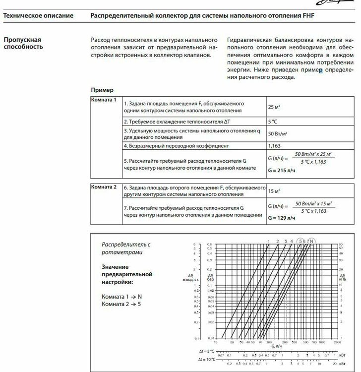

А какое у Вас богатство выбора! Насосы так и пестрят разнообразием напоров, цветами корпуса и прочими свистелками и перделками!
А в итоге при проектировании Тп коттеджа выбор упрется в 6ку или в 4ку.
Для очень нетрадиционных вариантов, по типу 200 квадратов пола, дурных мощностей и полупрома - в 7ку или 8ку.
П.С. По Вашей сслыке есть "практический пример расчета". Вот по нему и выбирайте - не ошибетесь.
Таки ошибся бы...
Отписался у Корни в теме. Все брехня, сопротивления очень маленькие.
Так что все будет хорошо.
Очень редкая 6-ка должна стоять в коллекторах.

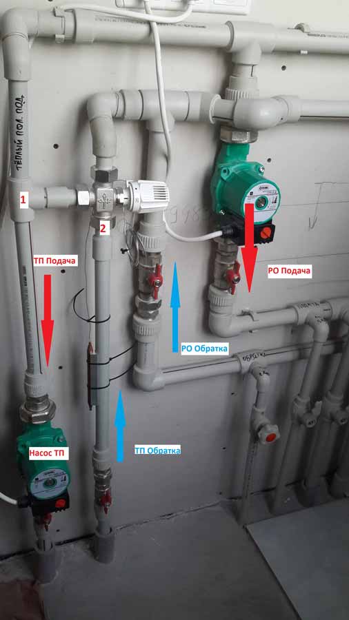

Просто сейчас котел работает только на гребенку - и прямая подача с котла идет в контура ТП. На котел выставлено максимальную температуру подачи не больше 35-40 С.

А подскажите, пожалуйста, по таким вопросам:
1. Правильно ли располагать "зонд" на трубе обратки ТП? Он же считывает вообще температуру трубы, да еще и обратки. Каким образом можно достичь корректной Т подачи в трубы ТП (если, скажем, в котле Т подачи 65, а я хочу в ТП загнать 30)? При такой компоновке только экспериментальным путем? Может лучше, тогда уж, прикрепить его к трубе подачи ТП, чтобы хоть её мерить?
2. Вот у меня такая компоновка ТП, т.к. по проекту, видимо, с целью удешевления, поставили 1 цирк.насос на оба этажа. Но меня смущают узлы №1 (тройник) и №2 (клапан с термоголовкой) - корректно ли работает такая сборка? Разве в тройнике "1" подача от котла не "передавит" обратку из ТП (в плане контроля за Т подачи в ТП)? Тактильно, в принципе, труба холодеет, если на термоголовке выставить низкую Т (значит работает? :) ). Просто не могу понять механику процесса, видимо.
3. У меня в гребенках не было предусмотрено термометров для определния Т подачи/обратки. В данной сборке можно куда-то их малой кровью воткнуть? И если "да", то какие посоветуете?
4. На гребенке стоят сервоприводы Данфосс + датчик комнатной температуры в каждой комнате, где есть ТП (FH-CWT). При достижении заданной температуры - привод перекрывает полностью подачу, как понимаю (подача холодная, плитка на полу холодеет). Каким-то образом можно настроить систему так, чтобы сервопривод просто приглушал поток, а не полностью его закрывал?

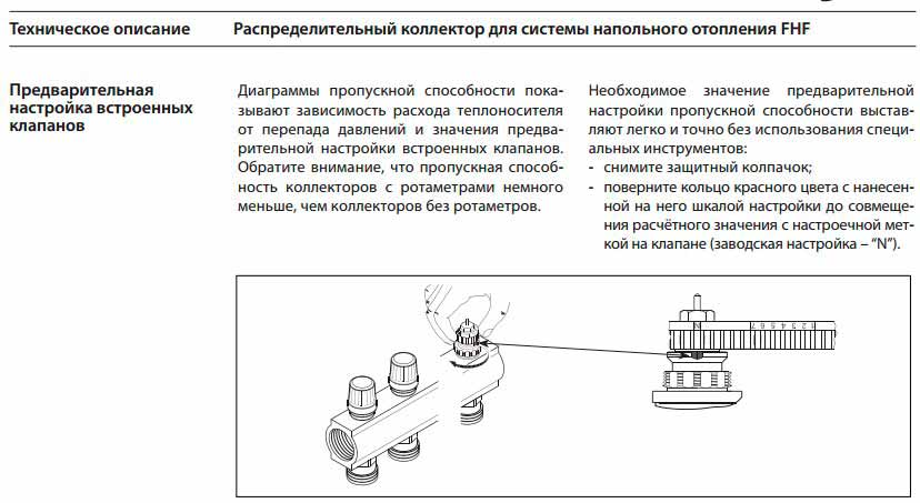

5. В коллекторе, под приводами, стоят клапаны, у которых есть настройка пропускной способности (?). Может с их помощью можно достичь неполной блокировки потока? Или они только для балансировки протока используются? А для чего тогда настройка у ротаметров на подаче? Это же с их помощью настраивается проток л/мин (по крайней мере, при запуске, сантехник забыл их "покрутить" и ТП у меня заработал только после того, как я на ротаметрах обнаружил "крутилку" и выставил проток примерно как написано в проекте на отопление :) ).
Спасибо!
1. В данной сборке корректней мерять температуру подачи. И не по поверхноти ппр трубы, а найти гдето железяку- будет весьма точнее.
2. Такая сборка будет работать корректно.
3. Поставьте на нребенку накладные термометры, если лень менять обвязку и впаивать выходы под стационарные.
4. Привод физически не умеет частично закрывать поток, настроить это не получится.
5. Неполной блокировки достичь нельзя. И верхняя и нижняя балка позволяют только балансировать потоки. Нижняя - для приведения в расчитанную позицию, верхняя - больше для визуализации и для ограничения максимума.
А если рассчитать по инструкции от Данфосса и выставить на нижней (обратка) соответствующие значения, то на верхней (подача-ротаметры) нужно будет поменять? Или верх можно будет не трогать (из 9 контуров у меня только 2 открыты "на полную до упора", а остальные выставлены в районе 1 л/мин)?
На нижней балке оставил стандартные N пока, т.к. пока не просчитывал параметры (хотя, когда на старте верхняя вся стояла на 0, то внизу как ни крутил - протока не было :( а как у ротаметров открутил с 0 - пошло тепло).
