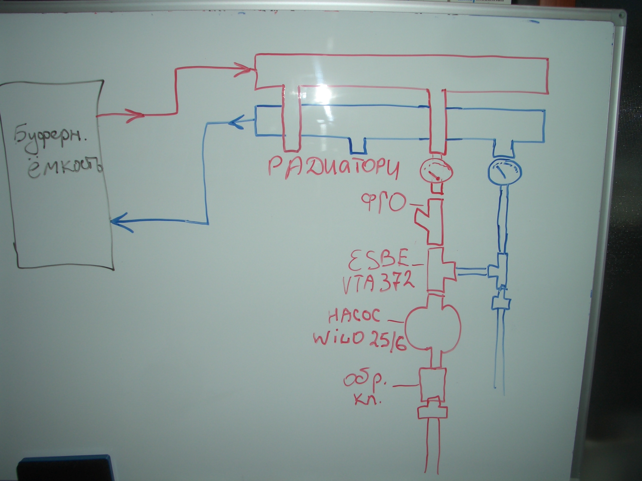

muzon 28 Опубліковано: 21 січня 2015 Поділитись Опубліковано: 21 січня 2015 Здравствуйте. Не могли бы Вы мне помочь с 3-х ходовым термостатическим клапаном ESBE 372 для теплого пола. Установили котел твердотопливный, который нагревает буферную ёмкость, а из буферной ёмкости подучу и обратку выкачивает коллектор на 2 контура: 1-радиаторы, 2-теплый пол, а с коллектора непосредственно по своим гребенкам. Проблема в том, что когда влючаем насосы на радиаторы и теплый пол, то в теплый пол не поступает подача а тупо насос вытягивает обратку. Мы уже перепробывали все: Меняли местами насосы (раньше стояли на радиаторы WILO 25/7, на теплый пол WILO 25/6); заужали диаметр прохода с обратки. Но когда мы выключаем насос с контура радиаторов, все работает отлично, и даже без ESBE подключали напрямую для теплого пола, тоже работает отлично. если будут нужны более точные детали, пишите, я отвечу на них. Заранее благодарю Посилання на коментар Поділитися на інших сайтах More sharing options...
murava Опубліковано: 21 січня 2015 Поділитись Опубліковано: 21 січня 2015 Схему рисуйте- надо видеть Посилання на коментар Поділитися на інших сайтах More sharing options...
muzon 28 Опубліковано: 26 січня 2015 Поділитись Опубліковано: 26 січня 2015 вот схемка, термостатический клапан стоит в нужном направлении))) Посилання на коментар Поділитися на інших сайтах More sharing options...
naupv Опубліковано: 26 січня 2015 Поділитись Опубліковано: 26 січня 2015 вот схемка, Термометры нужно ниже за насос перенести, оба. Фильтр перевернуть и нужна термоголова с капилляром. Посилання на коментар Поділитися на інших сайтах More sharing options...

muzon 28 Опубліковано: 2 лютого 2015 Поділитись Опубліковано: 2 лютого 2015 Термометры нужно ниже за насос перенести, оба. Фильтр перевернуть и нужна термоголова с капилляром. Термоголова с капиляром не нужна, из-за того что стоит 3-х ходовой термостатический клапан! И он не функционирует когда включен насос на контур радиаторного отопления,Как только выключаем насос на радиаторы, все работает!!!!В чем проблема? в Гидравлике? Или есть разница В очередности контуров: первый контур т.п. а второй - радиаторов, или нету разницы? Посилання на коментар Поділитися на інших сайтах More sharing options...
naupv Опубліковано: 2 лютого 2015 Поділитись Опубліковано: 2 лютого 2015 Термоголова с капиляром не нужна, из-за того что стоит 3-х ходовой термостатический клапан! Ура, наша мама девочка. И чем же управляется трехходовой клапан? Не хотите термоголовку, поставьте электрический сервопривод (я вас в ступор не завел своим советом?) Посилання на коментар Поділитися на інших сайтах More sharing options...

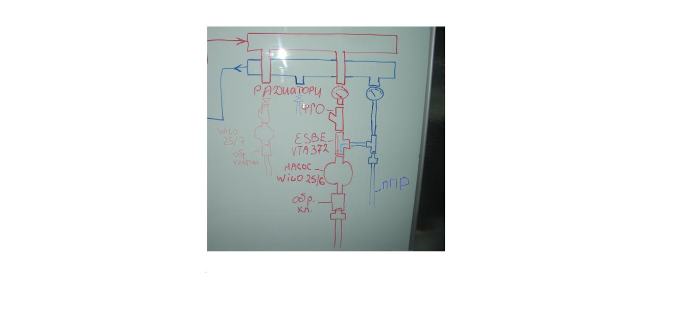

muzon 28 Опубліковано: 12 лютого 2015 Поділитись Опубліковано: 12 лютого 2015 Ура, наша мама девочка. И чем же управляется трехходовой клапан? Не хотите термоголовку, поставьте электрический сервопривод (я вас в ступор не завел своим советом?) 3-х ходовый клапан управляется встроенным внутри автоматическим термостатическим клапаном, регулятор накручен автоматически на 55 гр.С, как только идет превышение температуры подачи, то клапан закрывает подачу, и гоняет малый контур теплого пола, тоесть только обратку. Коллектор мой на 2 контура: 1 контур радиаторы, второй контур теплого пола, когда включены оба насоса, то теплый пол в моем случае гоняет только, и только обратку, а подачу через клапан нет. Но как только выключаю насос на радиаторы, то теплый пол работает как надо. Проблема скорей всего в гидравлике? Добавлено через 36 секунд Я так понимаю у человека, первый вариант [ATTACH]412334[/ATTACH] да ))))))) Посилання на коментар Поділитися на інших сайтах More sharing options...
naupv Опубліковано: 12 лютого 2015 Поділитись Опубліковано: 12 лютого 2015 Проблема скорей всего в гидравлике? Скорей всего нет. Нужно фото как там собрано. Посилання на коментар Поділитися на інших сайтах More sharing options...
muzon 28 Опубліковано: 16 лютого 2015 Поділитись Опубліковано: 16 лютого 2015 Скорей всего нет. Нужно фото как там собрано. нет времени съездить на объект, но если это Вам упростит задачу, то постараюсь в скорем времени прислать фото )) а пока так, может чем-то и поможет это фото Посилання на коментар Поділитися на інших сайтах More sharing options...
naupv Опубліковано: 16 лютого 2015 Поділитись Опубліковано: 16 лютого 2015 поможет это фото Пока вижу неправильно установленный фильтр и термометры не на своих местах, они должны быть за всей сборкой. Посилання на коментар Поділитися на інших сайтах More sharing options...
