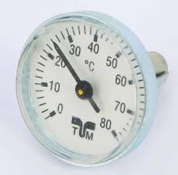

Хреновые продавцы. Есть накладные (с пружинкой) термометры.

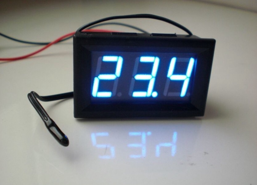

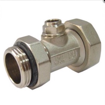

Обычно при сборке коллектора использую такую штуку от Tiemme, часто вместо механического термометра вставляю туда электронный датчик. Кстати, в Вашем случае для отверстия 6мм самое оно, не надо ничего откручивать и перепаковывать. Минимум затрат и времени, в итоге красота - "Цифра!":)
То что у Вас на картинке на термометр не очень похоже...
Это то, куда он вставляется)))
Можно воспользоваться электронным термометром, цифровой датчик которого войдет в отверстие (6мм) на Вашем коллекторе, что то вроде этого:
