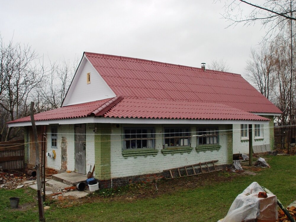

Вчора мої будівельники почали вкладати шифер, перші відгуки позитивні, добра геометрія, легший за звичайний, кльово ріжеться "болгаркою".
Особисті враження- сподобався, гарно виглядає знизу, щільно прилягає :) Дуже допомагає монтувати шуруповерт до якого я купив насадочку з магнітом.
Завтра мають закінчити весь дах, і встановити фірмові коньки.
Як і обіцяв, по закінченні покрівельних робіт ще кілька фото. Гребеневу деталь без особливих труднощів вкладено,
вона виглядає досить привабливо, майже немає зазорів та щілин між хвилями шиферу.

Гарненький дах вийшов.
Щось не видно, чи підрізались кути на шифері, чи виходило по 4 слоя?
кути підрізались, звичайно...Нажаль, на фото цього не видно.
Якраз на фото це дуже добре видно.
По ходу питання. Наскільки щільно прилягають коньки до шиферу?
Досить щільно, як на мене, але не так, як шифер на шифер...
Це обумовлено тим, мабуть, що гребенева деталь виготовляється вручну. У місці прилягання заходить на шифер десь на 20 см, нормально.

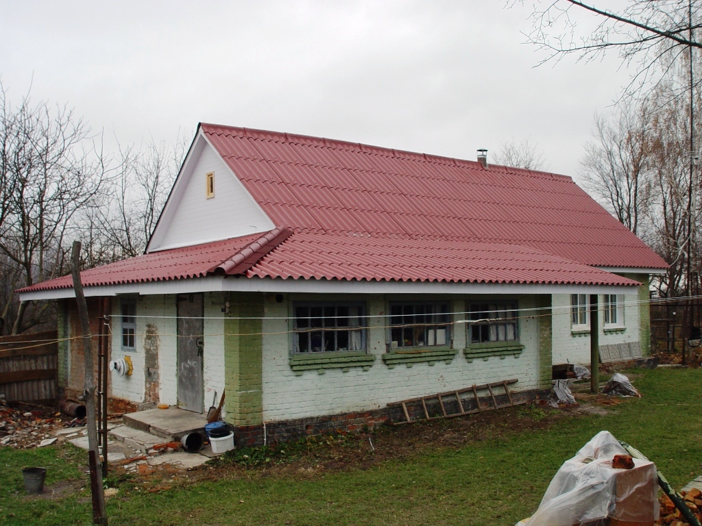

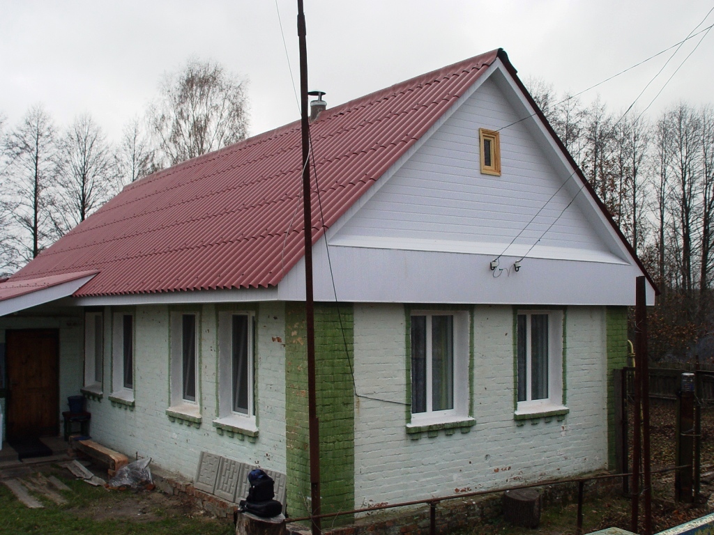

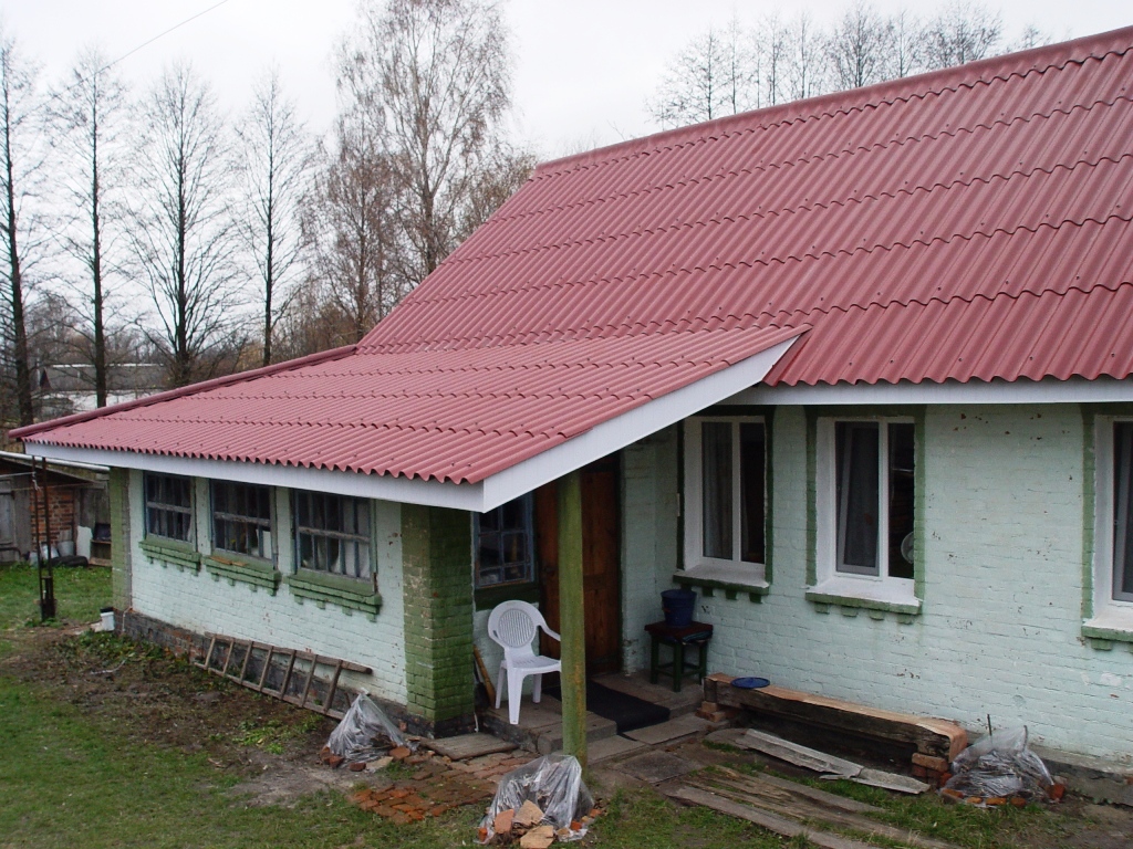

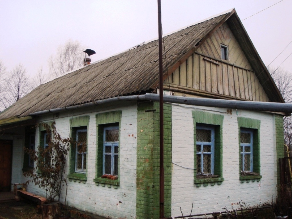

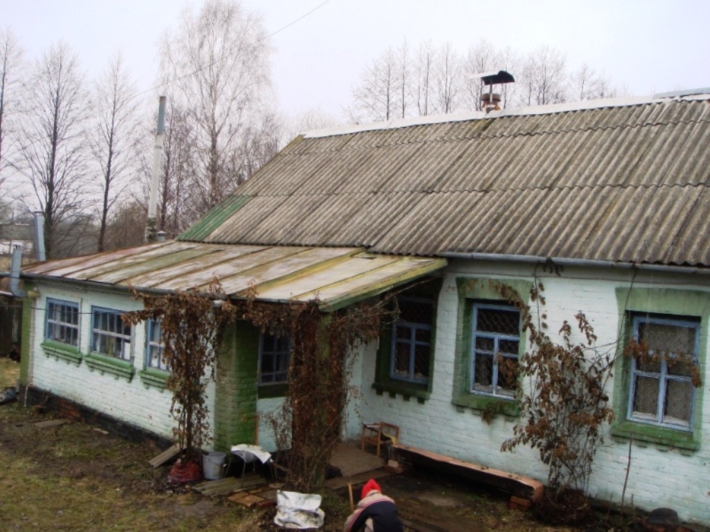

Хоть и с опозданием, но выполняю обещание - выкладываю фото обновленной кровли дедовского дома. Первые две - как было, следующие три - как стало.
Крыл крашеным шифером Eco-Dach, который покупал в ТОГО. Теперь у нас самая красивая хата на хуторе :) Приезжают смотреть из соседних сел! На днях оценил удобство прикручивания шифера шурупами - нужно было снять несколько листов, чтобы добраться до утеплителя.

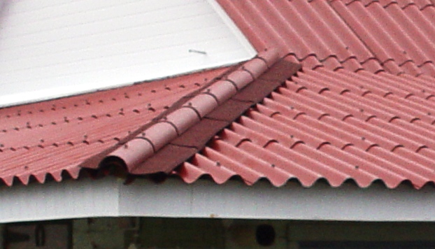

Небольшое замечание по нерельефным коньковым элементам. Если стык не вертикальный и под широким углом (как у меня на веранде) - стандартный конек перекрывает недостаточно, т.к. очень узкий. Пришлось под него подложить ондулиновый конек (см. последнее фото).
Елемент який Ви використали не коньок, це ребро. У Вашому випадку доцільніше було використати саме коньок, але не стандартний а спрощений, хоча, взагалі, технологія передбачає використання ребра з закупорюванням дірок цементним розчином.
... хоча, взагалі, технологія передбачає використання ребра з закупорюванням дірок цементним розчином.
Сначала я так и сделал, но полностью закрыть щели не удалось, тем более что раствор ложится на шифер и дерево и со временем все равно отходит от поверхности. Да и щели были уж очень большими.
Щілинки, які залишаються, погоди не зроблять.
