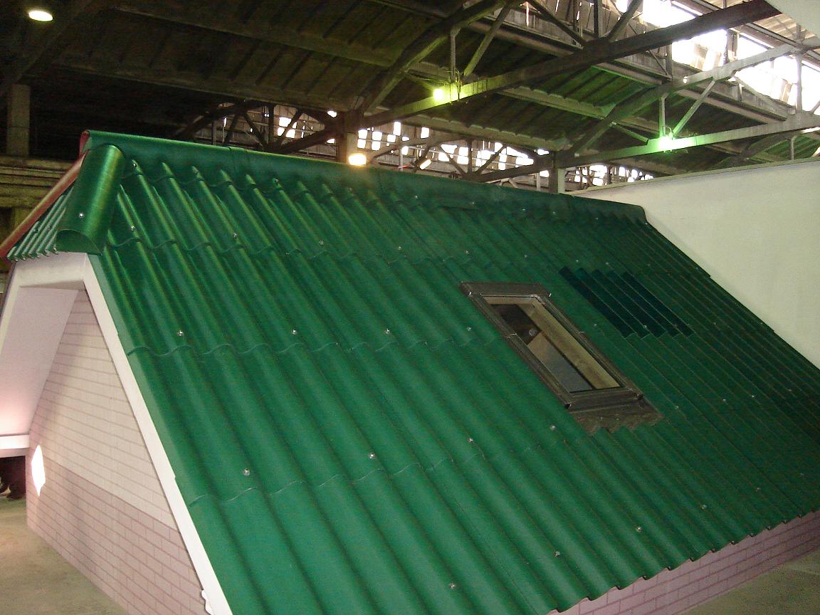

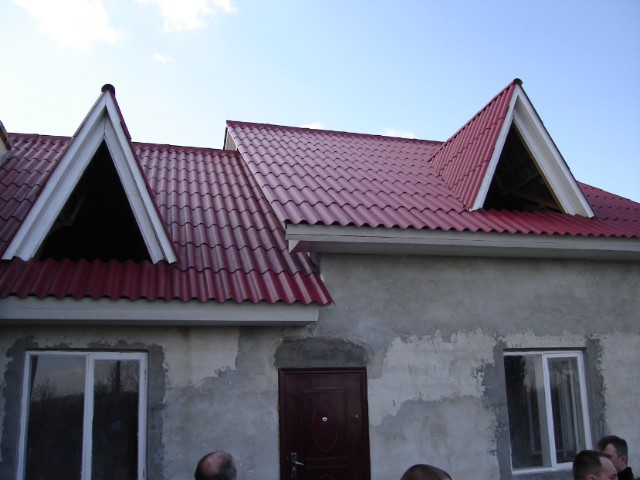

  • 2 місяці потому...
Такой вид имеет крыша, покрытая Ивано-Франковским шифером формата 0,875*0,920м
Не знаю чем они красят но так у моего тестя уже лет 7 блестит КО на киевского завода шифере , сам красил.
to torgo & антип
Все таки хорошо бы увидеть фото не только свежепокрашеннsq шифер, а лет 5-7 как у антипа.
