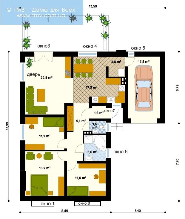

Вечер добрый, присмотрели вот такой дом. Сколько будет стоить рабочий проект (полный) на этот дом? Ответ можно в личку
Полный, дешевле купить типовой, если он вам полностью подошел.
