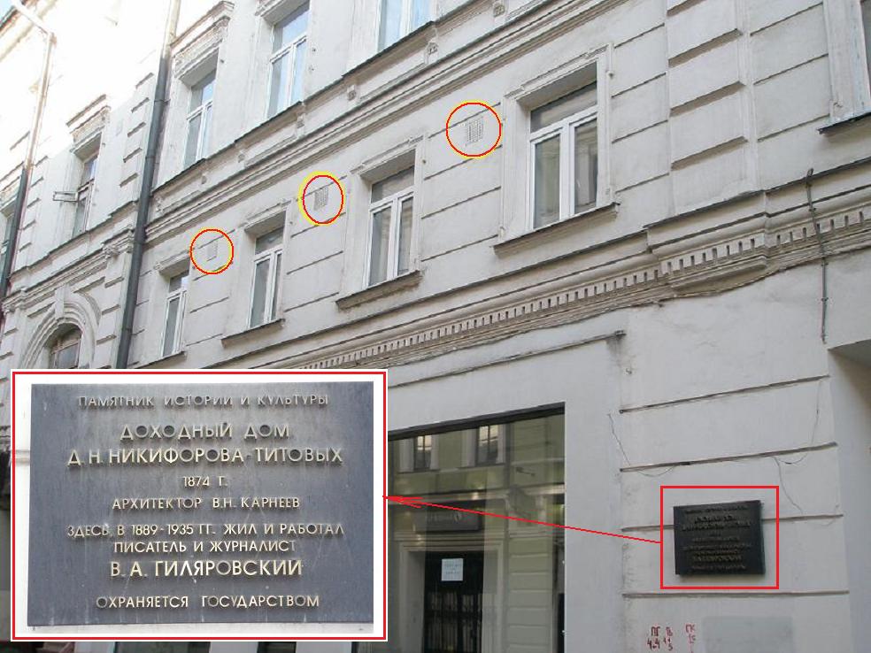

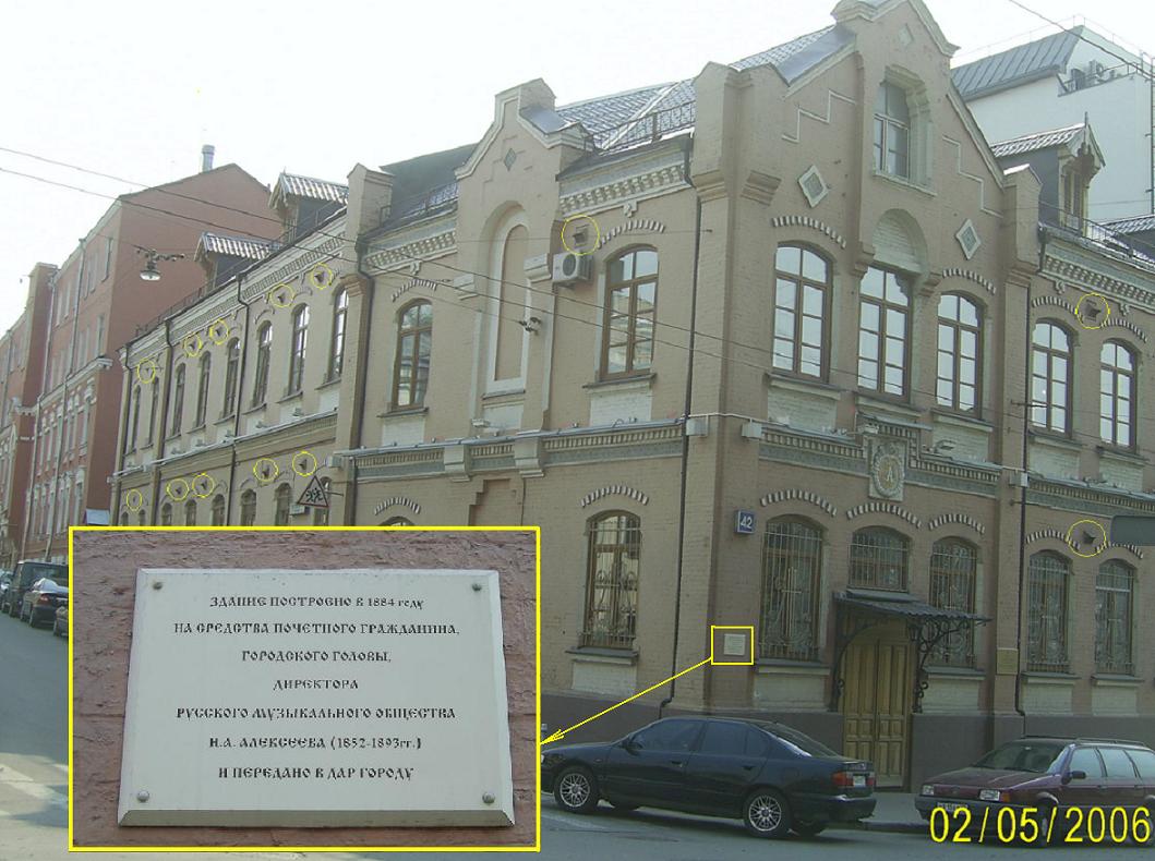

Слепаков правильно поет. Но против природы не попрешь. И пока у вашего дома ростет лес, вы всегда будете знать что на худой конец всегда можно спилить пару сосен...
Ну а касательно фоток. То на первой похоже на правду и тупо реализована вытяжка за неимение центральной... (возможно как то задействована с печным отоплением, что не было чем то особенным в те годы) Та же история и со второй, но на 2-й явно уже современные решения, т.е. народ борется за комфорт...
