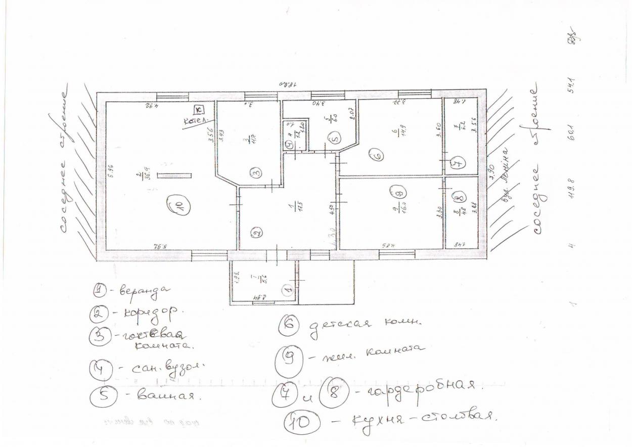

Доброе время суток, какую установку можно по вентиляции поставить на дом 120 м. кв.
Сколько комнат в доме? Количество людей? Высота потолков? Работаем по нормам или есть личные предпочтения (курцы в помещении, например)? Рекуператор н-нужен? ;)
Zurbagan, План дома прилагается. Высота здания 3.5 м. но будет опущен на высоту 3.м. Особый предпочтений нету. Насчет з или без рекуператора не знаю на сколько оно нужно и оправдано будет. Количестов людей 3-4. человека постоянного прожывания

С/У, кухня - установить вытяжку. По дому можно или централизованную систему развести, как с рекуператором, так и без, разместив установку в коридоре. Или в каждое помещение отдельно сделать - это по желанию. Смысл в рекуператоре - он позволяет сократить затраты на отопление зимой и на кондиционировании летом. Например зимой воздух нужно будет подогреть, чтобы не подать его ледяным. На это нужно потратить электроэнергию. А рекуператор позволит воздуху выходящему нагреть воздух входящий, при этом не смешиваясь.

а она точно вам надо? при таких м2 достаточно и естественной будет. Хотя если ПВУ хочется - бюджет 2-3 К Евро.

Та не хочется . Но при утеплении а также гермитизации окон ( металопласт) получаєтся не комфортно в доме ( влажность, и т.д.) если нацелите как сделать проживание в таких условиях комфортней то буду признателен ( имею ввиду про естественную вентиляцию) .
Давайте с самого начала - какой у Вас котел?
На вашей схемке нет ни одного вентканала и дымохода, это так и есть "мордально" или просто не дорисовано?
Одноэтажка? Крыша? Простенки? Перекрытие?
Коридор под №2 вообще бестолковая площадь, если есть возможность, то лучше чего-нить перепланировать.
Та не хочется
Купите КИВ какой вам понравится и установите над радиатором - самый дешевый способ + вытяжка в санузлах и кухне (вентиляторы).
Или децентрализированные маленькие рекуператорчики. Но смотрите, что бы не перевалило за указанную выше сумму.
