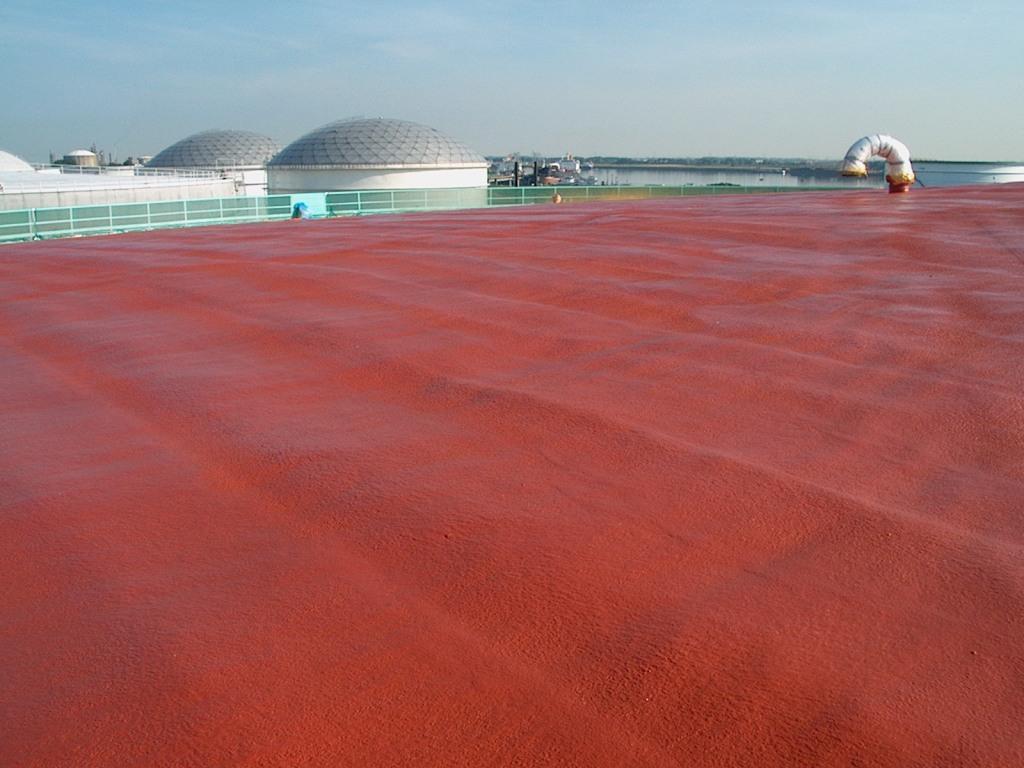

Внизу кровля, утепленная ППУ и защищенная от УФ Гипердесмо.
Срок службы - минимум 25 лет.

Неужели на фото красная крыша сверху -- это пенополиуретан? Или поверх еще какое-то покрытие? А Гипердесмо -- это жидкий состав? Может, окна тоже нужно им защищать?

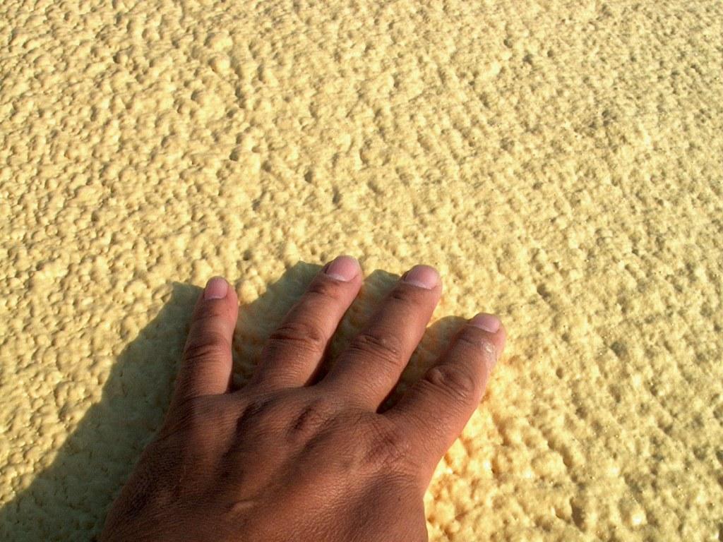

Это пенополиуретан (желтенький. фото слева), покрытый Гипердесмо (цвет Теха (типа черепичный).

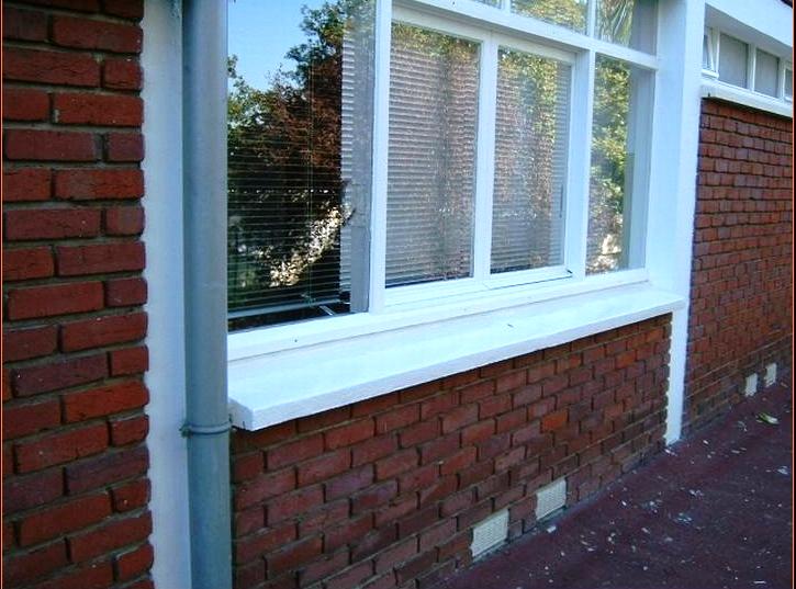

А что, это окно на фото -- тоже пена покрыта Гипердесмо? Или там фасад?
