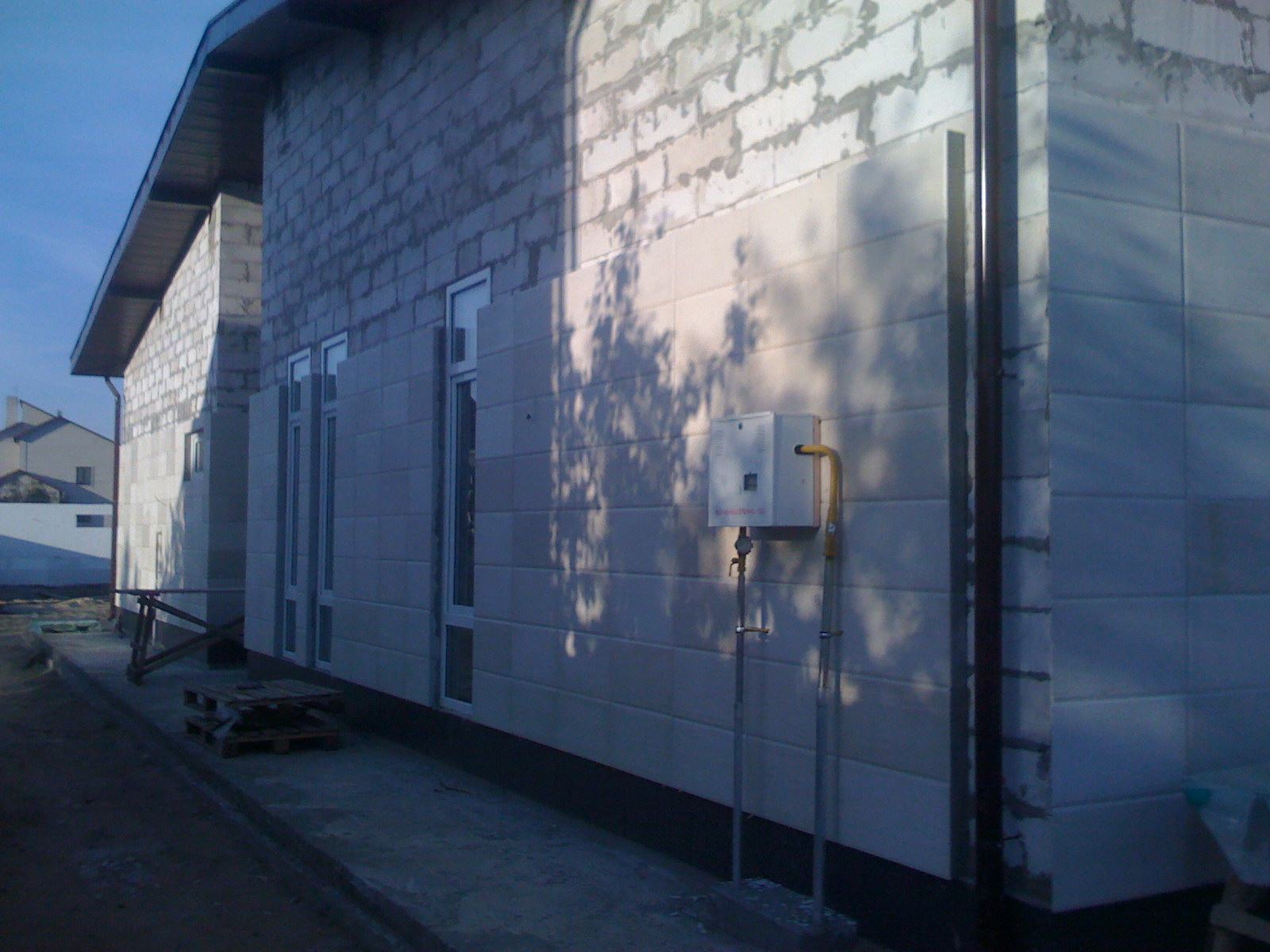

Может перлитовыми панелями? :oops:
Слушайте, а ведь зачетно смотрится! Браво!:beer:
Здравствуйте,очень красиво смотрится,а поподробней за эти панели?
Вот в разделе реклама пару фото есть.
Панели проходят сертификацию (по правде говоря это происходит в виде системы - каркас ЛСТК зашитый с двух сторон панелями и заполненный внутри пенополиуретаном) хотя использовать их для облицовки тоже весьма интересно. На панель без облицовочного слоя легко наносятся ц/п или гипсовая штукатурка.
расскажите поподробнее про перлитовые плиты, плиз. на фотографии смотрится действительно зачетно. ТТХ, производитель, стоимость?

Смотрятся-то зачетно, но вот пенополиуретан внутри -- это очень сомнительно... Распадается он...
Пенополиуретан не распадается, если он не видит ультрафиолет.
Вы на пенополиуретане прожили и проспали всю свою жизнь.
Он называется поролон.
Так таки распадается. Диванчик 90-х уже высыпался весь.
